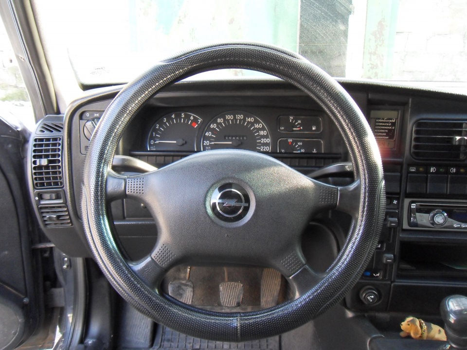

Наконец, результат всех переделок :)
Колечки:

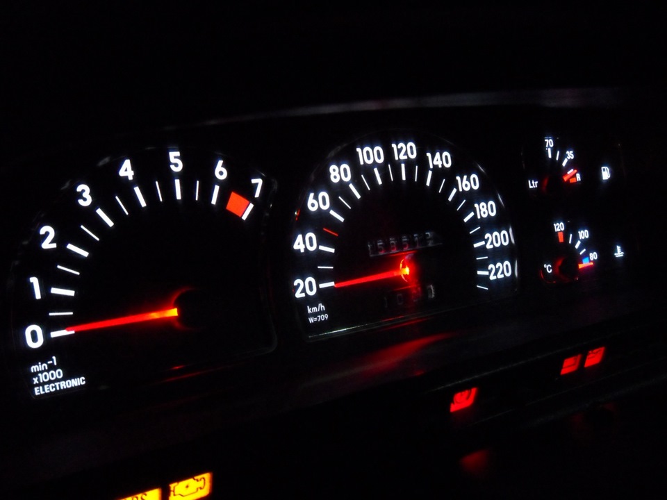

Подсветка (сорри за качество фото):
Полная мощность
Почти на минимуме

А чем так ярко подсветил шкалы ?
Делал мне человек с Киева! Подсвечивал светодиодами SMD! Вот фотки всего процесса : led-avto.io.ua/album599234_0
пасибки, я когда ставил новый тросик снимал приборку и в магазе мне всунули светодиоды сказали что для приборки а когда поставил не одна не горела (( Потом только я понял что мне всунули уроды для габаритов )) Но теперь буду знать.
Irmscher14
Если тебе не трудно можешь мне в лс дать его контакты ? Сколько он взял за эту работу ?
Спасибо! Отписал в л.с.

Суть проста : для приборки вытравливаются платки под шкалы и стрелки, припаиваются белые и красные SMD-светодиоды соответственно! С остальными элементами так же само! Но если не имеешь навыков в этом деле, то тяжело будет сделать! Вот тема на УОКе, может, какую информацию извлечешь :)
www.opel-club.com.ua/foru…58981-podsvetka-priborki/
