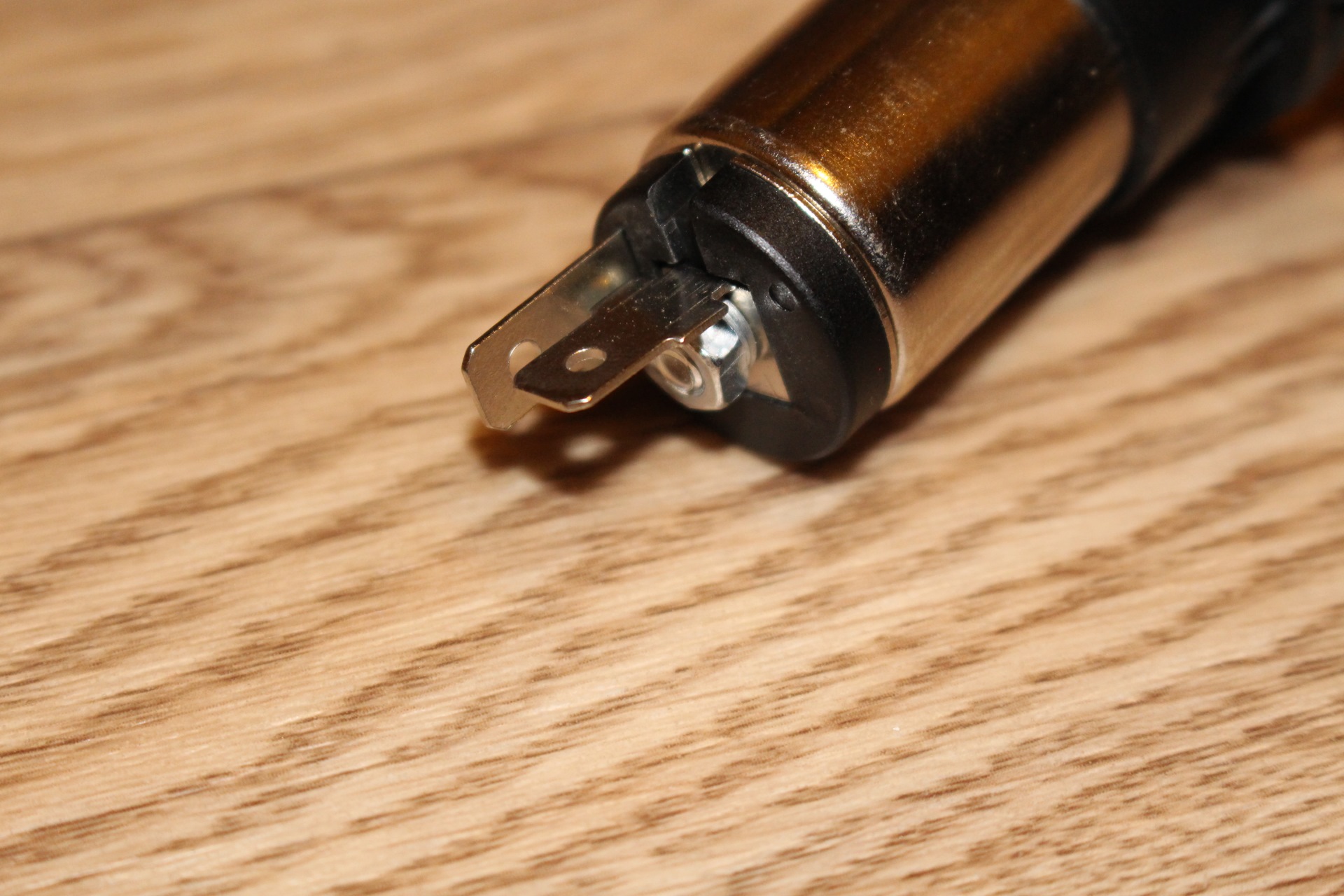

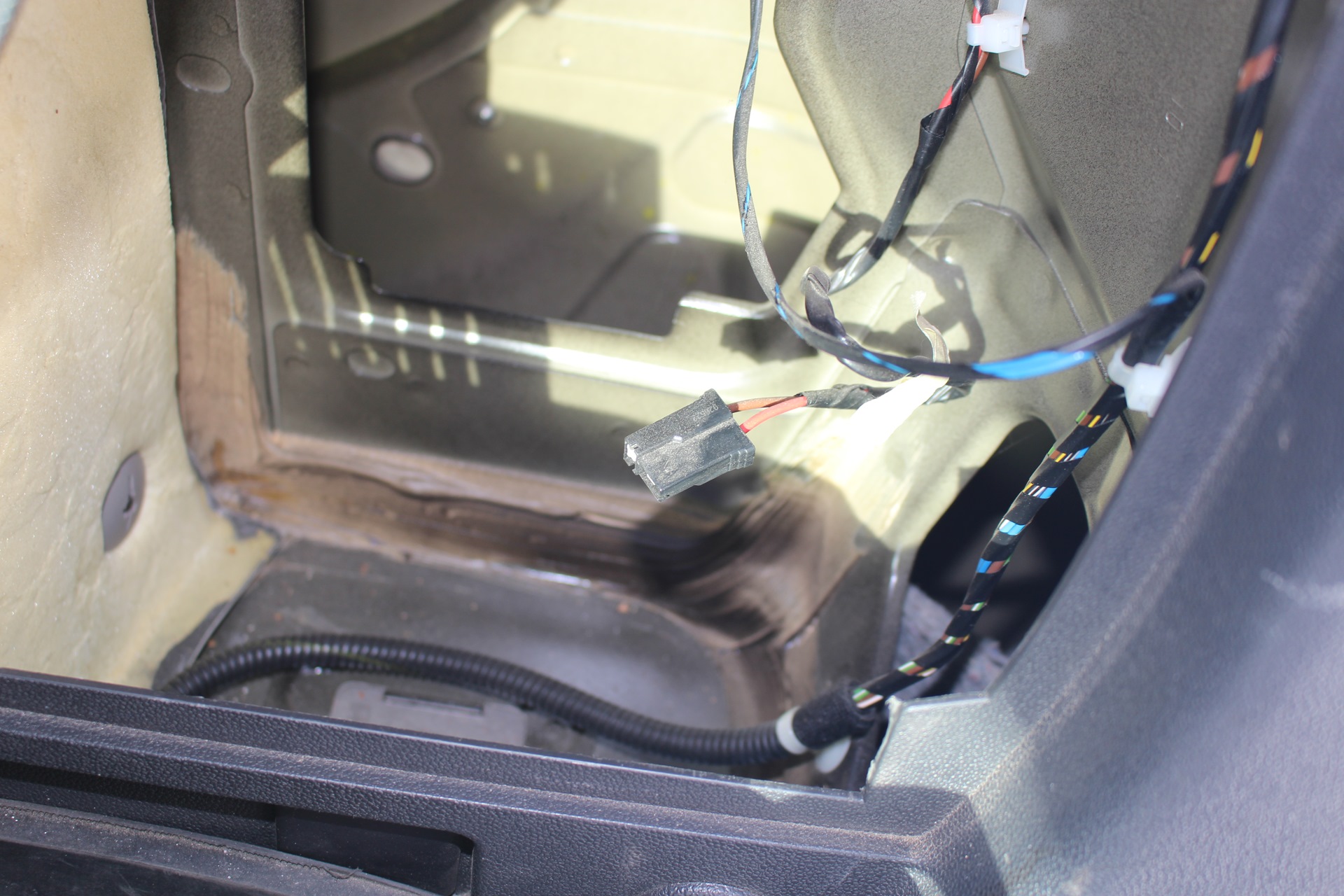

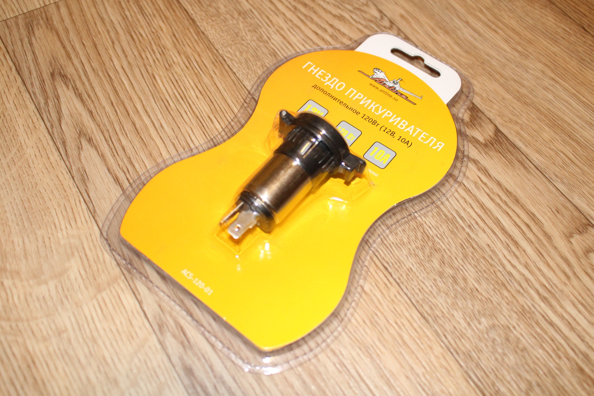

Прогуливаясь по одному из любимых автомагазинов увидел универсальную розетку прикуривателя фирмы Airline. И тут меня осенило, что разъем для подключения внешне идентичен Зафировскому. Учитывая небольшую цену решил рискнуть и купить. У меня нет с завода розетки в багажнике, есть проводка и отверстие с заглушкой под него.
Оригинальный комплект подключения не очень дешев сейчас, скорее всего. А с фирмой Airline мне доводилось иметь дела и претензий к качеству и работе аксессуаров не возникало. Китай, но Китай очень качественный и надежный.

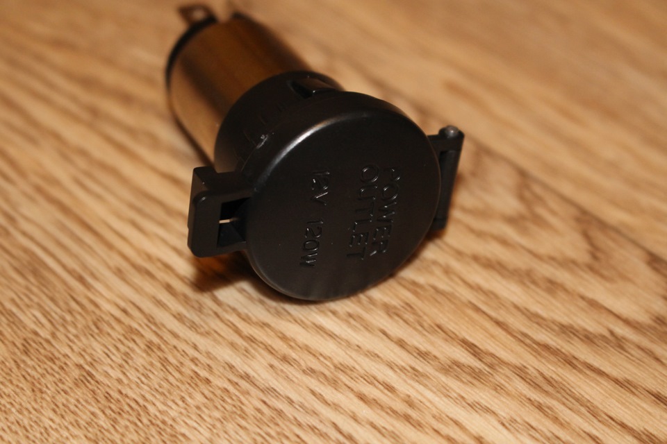

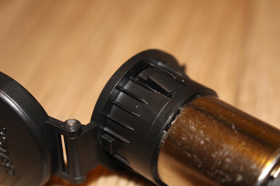

Сделано гнездо очень хорошо, крышечка удобная и не шатается. Выглядит дорого, стоит 315 рублей.
Какого же было мое удивление, когда примерил разъем и он подошел.

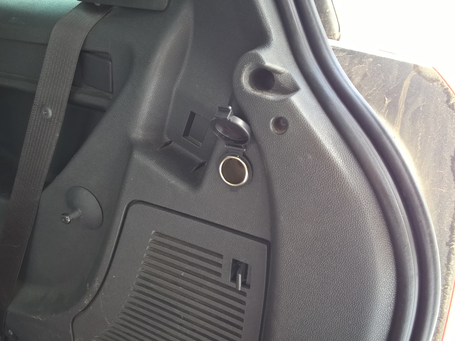

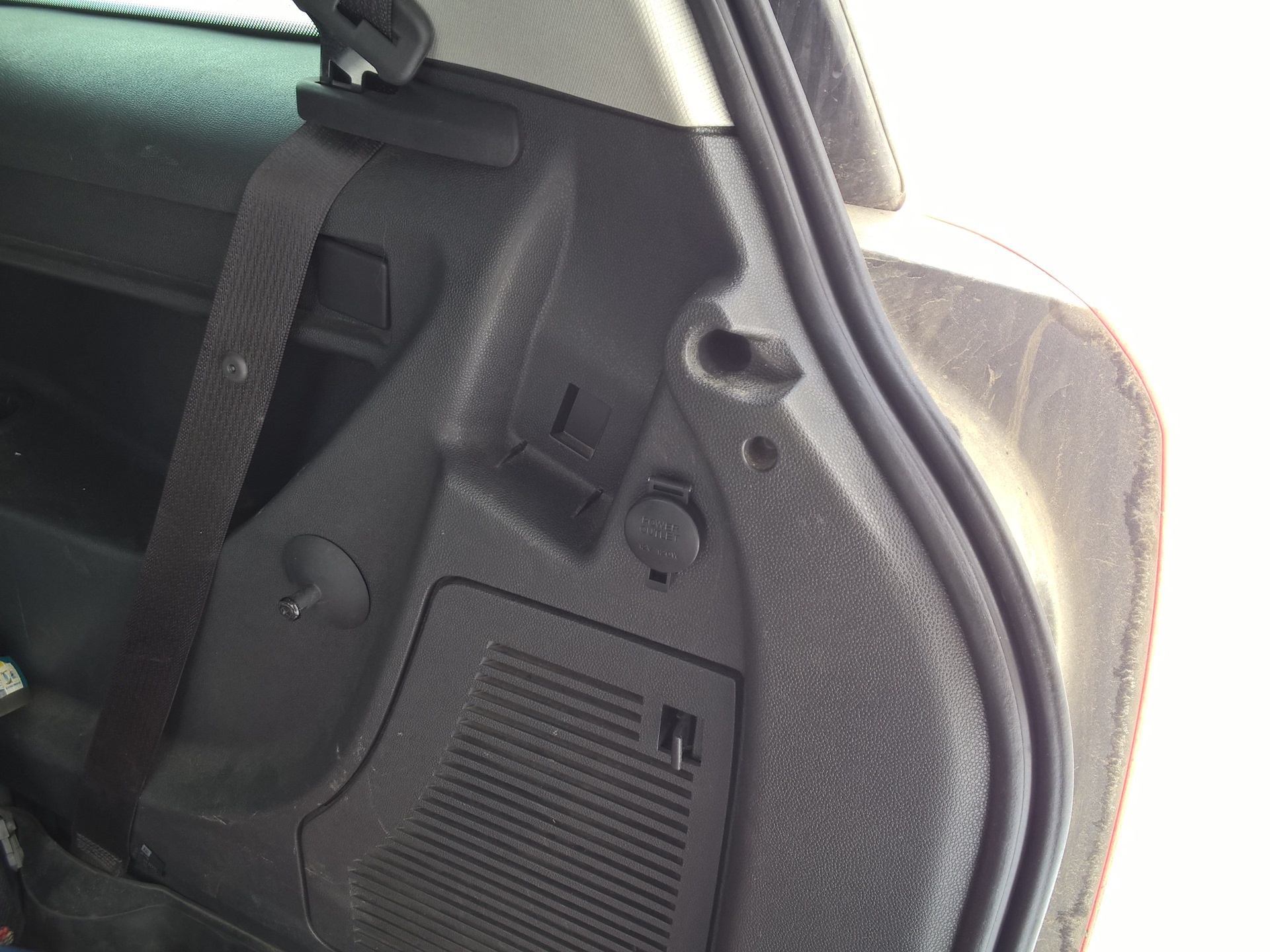

Но ставить решил в другое место, гораздо выше. Вообще, считаю заводское место не очень удачно с точки зрения использования резинового коврика в багажнике. Он своими бортами закрывает доступ к розетке. Еще один очень важный момент – отверстия разных диаметров. Т.е. Airline нельзя установить в штатное место, т.к. его внешний диаметр меньше внутреннего диаметра отверстия для установки оригинального комплекта. Ну и ладно, не очень-то и хотелось)

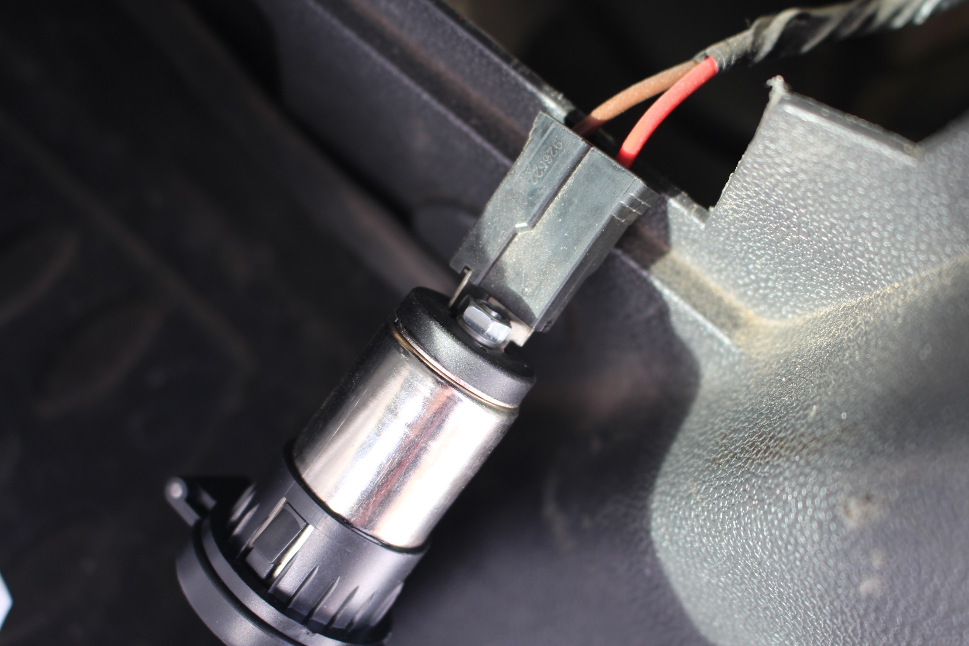

Берем сверло или очень острый нож и начинаем вырезать. Делаем аккуратное отверстие и вставляем розетку в него, подключаем, проверяем и радуемся.
Все защелкнулось хорошо, выглядит аккуратно, как будто с завода. Сидит плотно, не болтается и не проворачивается.
Зафироводам, которых обделили данным удобством на заводе, советую присмотреться к такому варианту, дабы не переплачивать кучу денег.
Основные параметры изделия:
Код: ACS-120-01
Номинальное напряжение: 12В
Максимальный ток нагрузки: 10А
Суммарная мощность потребителей: 120Вт

я поставил родную розетку в штатное место и коврик не мешает)
У Вас система Flex и судя по фото стандартный оригинальный тряпочный коврик без бортов. В моем случае имелся ввиду резиновый коврик с бортами.
Если его не использовать, то да, ничего мешать не будет.
У меня тоже родная розетка в штатном месте и резиновый коврик с бортами, все отлично.
Wtman
нет, я имел ввиду как раз таки резиновый коврик, который у меня присутствует — не мешает
Мой мешает. Да и при всем желании в штатное место не поставил бы, диаметры разные.
