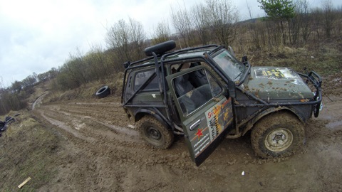

Собрался с силами, повез лебедку на дефектовку.
Она самая показала — лопнувший тормоз, магниты на двигателе оторваны, зубья кое где уже покоцаны, я услышал еще кучу непонятных и страшных слов, в общем — проще облить бензином и сжечь.
Но в глубине то души я думал, что сейчас лебедку за 5 минут отремонтируют (и желательно за пиццот рублей), и на днях я ее воткну в бампер (ну не знаю, не знаю я зачем она мне именно сейчас нужна, когда я на ниве то один раз считай выезжал).
В общем, взял по случаю sportway 9500.
Мозг говорит, что надо искать ремень генератора (порвался), сделать дворники (неделю назад в дождь и морось они отказали), подключить фары хотя бы ближнего света, (сейчас ближний свет через предохранитель кинут напрямую на аккум), а поворотники перестают работать, когда нажимаю на тормоз, но! хочется же настоящего жыппа, с лебедкой, чтобы все как у людей :D
А зачем себе отказывать, если хочется, верно?
