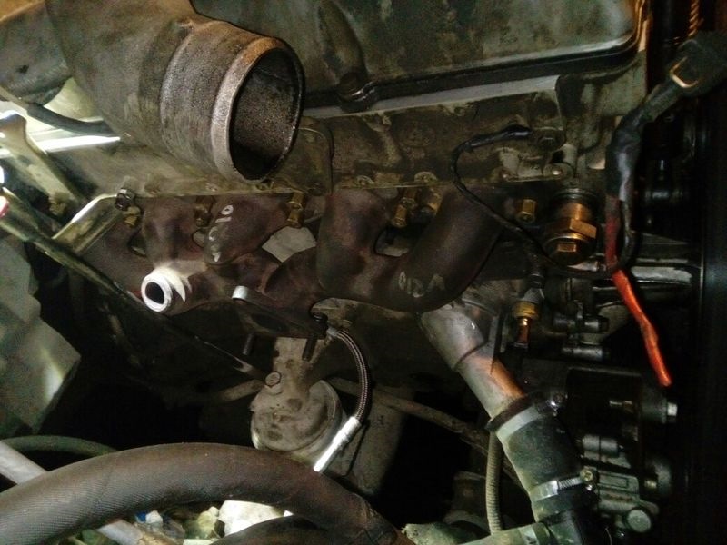

Был куплен выпускной коллектор от Мерседеса W210. В отличии от нашего коллектора, у него выход на турбину строго посередине.

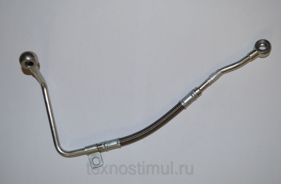

На фото выше видна трубка подачи масла к турбине для двигателя Cummins серии ISF 2.8 4983279
Трубку пришлось гнуть в другую сторону.

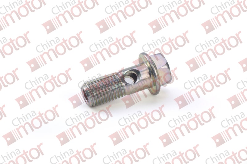

Так же было куплено два болта для этой трубки. Болт-штуцер шланга подачи масла к турбине ISF2.8 5290872
Для забора масла из двигателя был выточен переходник. Снаружи резьба нашего блока, внутри резьба под болт. Переходник вворачивается в блок через медную шайбу.
Для слива масла идеально подошла родная трубка от двигателя 2,3ТД.

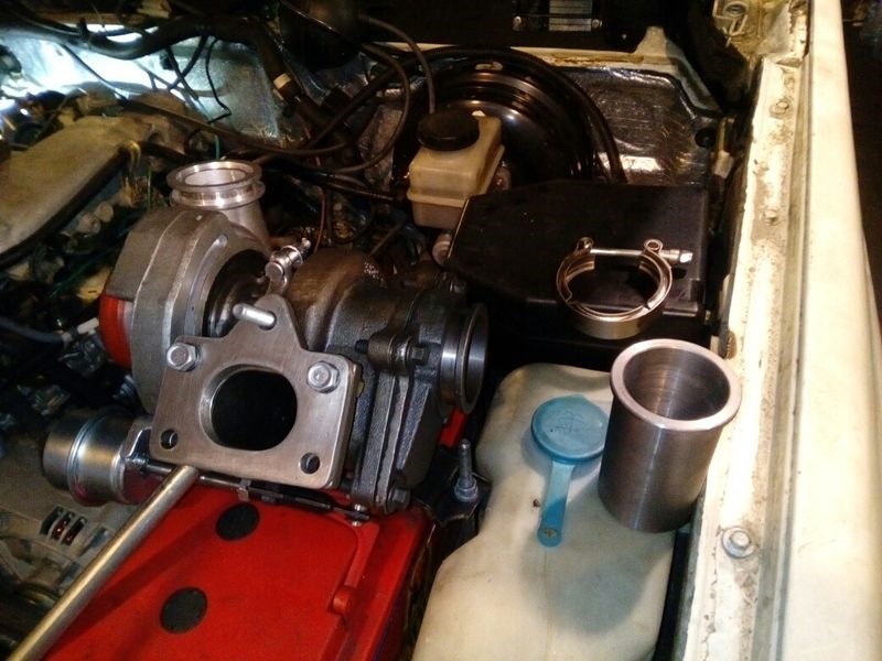

Наш величайший специалист по железу и сварки Фомич вручную изготовил из нержавейки шикарный переходник для крепления турбины. С трех болтов на четыре. Так же Фомич в какой то тайной токарке изготовил кусочек выхлопного патрубка, который будет соединять выход турбины с глушителем.
На фото турбина уже собрана и развернута как надо.
