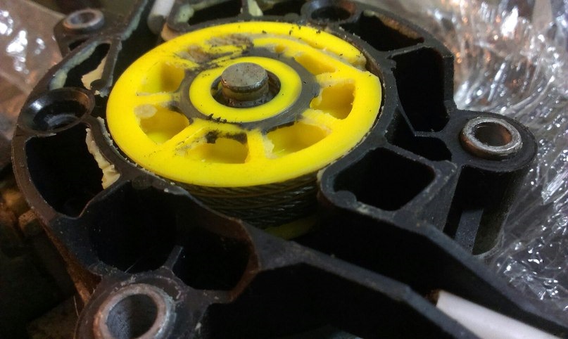

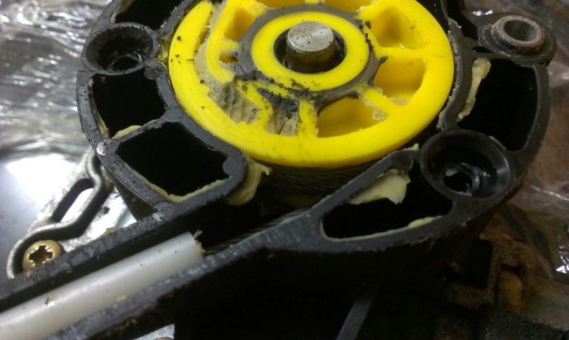

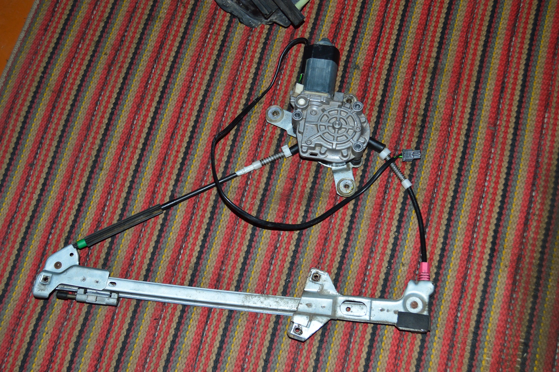

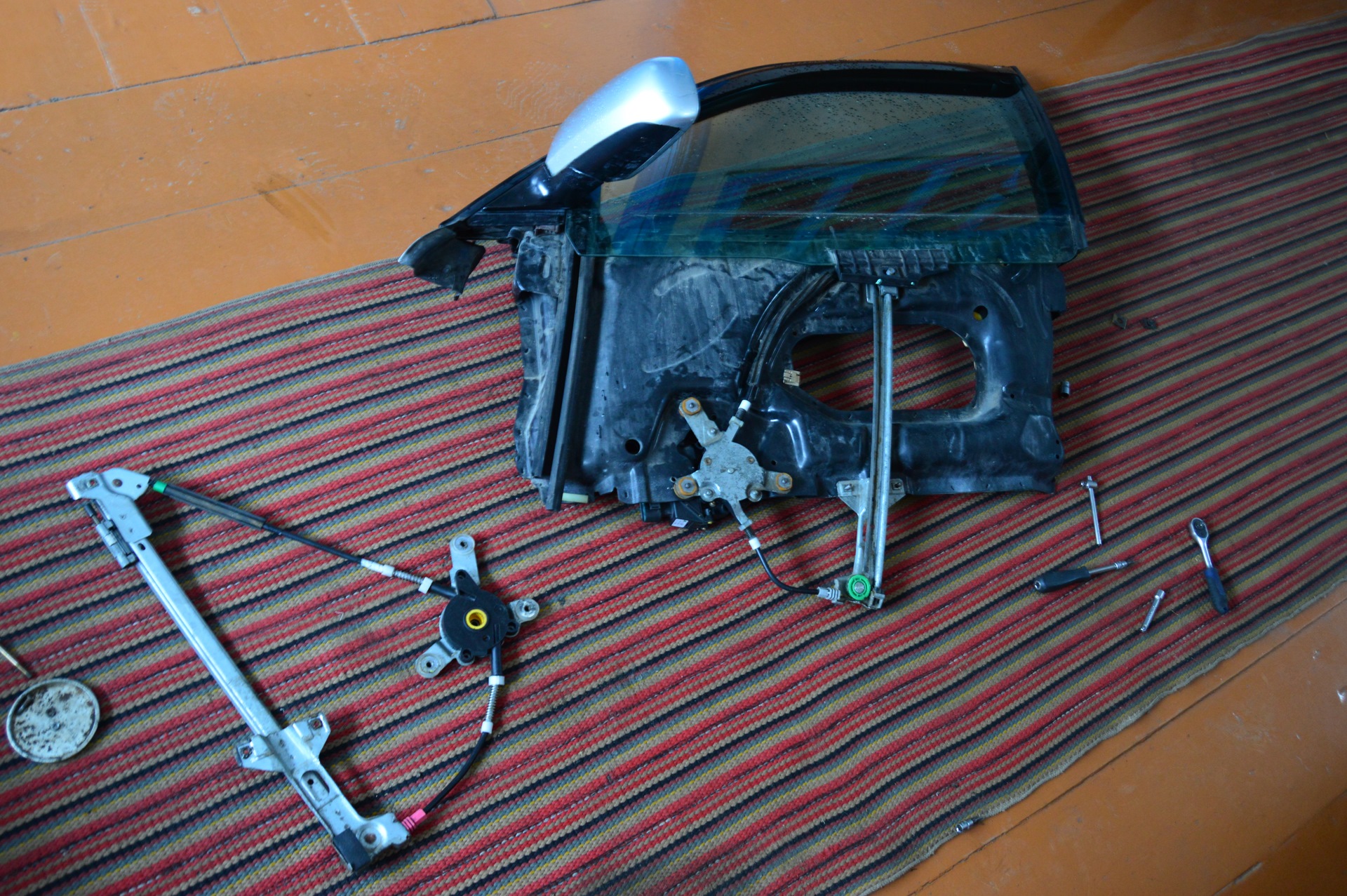

Случился у меня казус с водительским ЭСП… в самый не подходящий момент, нажимаю клавишу вверх, а стекло опустилось вниз. Приехал домой, снял механизм и обнаружил, что трос уже не жилец… он распустился и заматался на шкиву. Поднял и зафиксировал стекло в закрытом положении, так и ездил около месяца, пока были поиски механизма. Цена за новый колебалась от 690 (хипленький китай) и выше. Начал поиски, и вот andreyka210 Спасибо тебе! предложил по приемлимой цене механизм в сборе с двигателем. Обсудили условия…спустя недельку посылка у меня. Неспешно установил, перемазал и теперь все в норме…

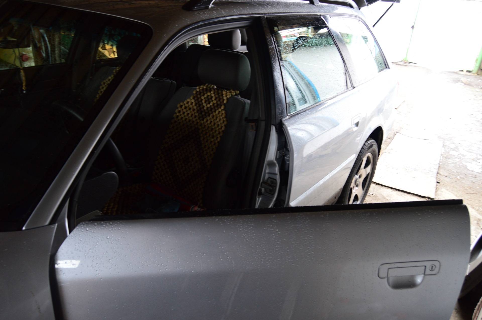

Дверь без стекла прикольно смотрится!
Согласен…
