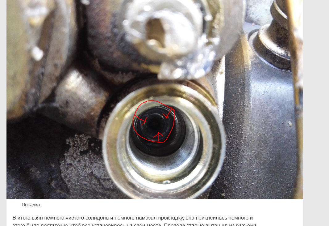

Выкрутил старый легко, закручивая новый, не получалось в начале что прокладка основная выскакивала из посадочного места и её выдавливало при закручивании.
В итоге взял немного чистого солидола и немного намазал прокладку, она приклеилась немного и этого было достаточно чтоб все установилось на свои места. Провода старые вытащил из разъема, с новым клапаном шли провода и готовые клеммы которые без проблем встали в старый разъем в замен старых клем.
Не пришлось ничего паять, резать провода, все встало как родное.
Была небольшая фигня, дело в том что с клапаном на кончике лежала в комплекте новая прокладка с сеточкой, она так и лежала упакованная в колпачке на кончике.
Я решил что её нужно установить и поставил но после почувствовал что у машины изменился угол впрыска, на холодную дым валил как из паровоза, небольшие сбои до прогрева в работе двигателя и немного поменялся звук как тракторный, вонь от выхлопа утром была жуткая, хотя машина ехала нормально. В итоге раскрутил клапан повторно и убрал эту сеточку (на фото показал). Без сеточки все вошло в штатный режим а сеточка видимо уперлась и изменила регулировки впрыска. В общем все встало без проблем на место, менял не долго, с пол часа. Все великолепно работает и не течет.

Т.е в торце клапана тоже прокладка?
Фотографию смотри.
Насколько я понял…сеточку прокладку вы вообще не ставили?На фото немного непонятно…
Это было давно.
Приветствую! подскажите, под самим клапаном есть прокладка?
На фото смотри внимательно, там две прокладки.
Я эту сеточку не смог достать, пришлось старую оставить, а новую отложить
Дело в том что её и нет в старом варианте. С сеточкой ТНВД работает не корректно. Как снял сеточку, все пришло в норму. Сеточка не нужна, её с завода и не было, потому и не достать того чего нет.
