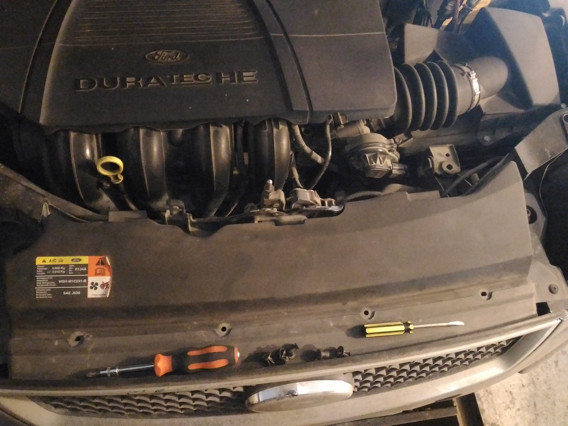

Всем привет! Пришла весна и некоторые части нашего города стали похожи на Венецию :)) В связи с этими событиями было решено проапгрейдить воздухозабор, чтобы не словить гидроудар. Заказал я значит весь комплект от рестайла, включая верхний дефлектор радиатора, его все ставят от МЕЖрестайла, но стоит он как золотой, поэтому я просто доработал рестайловский.

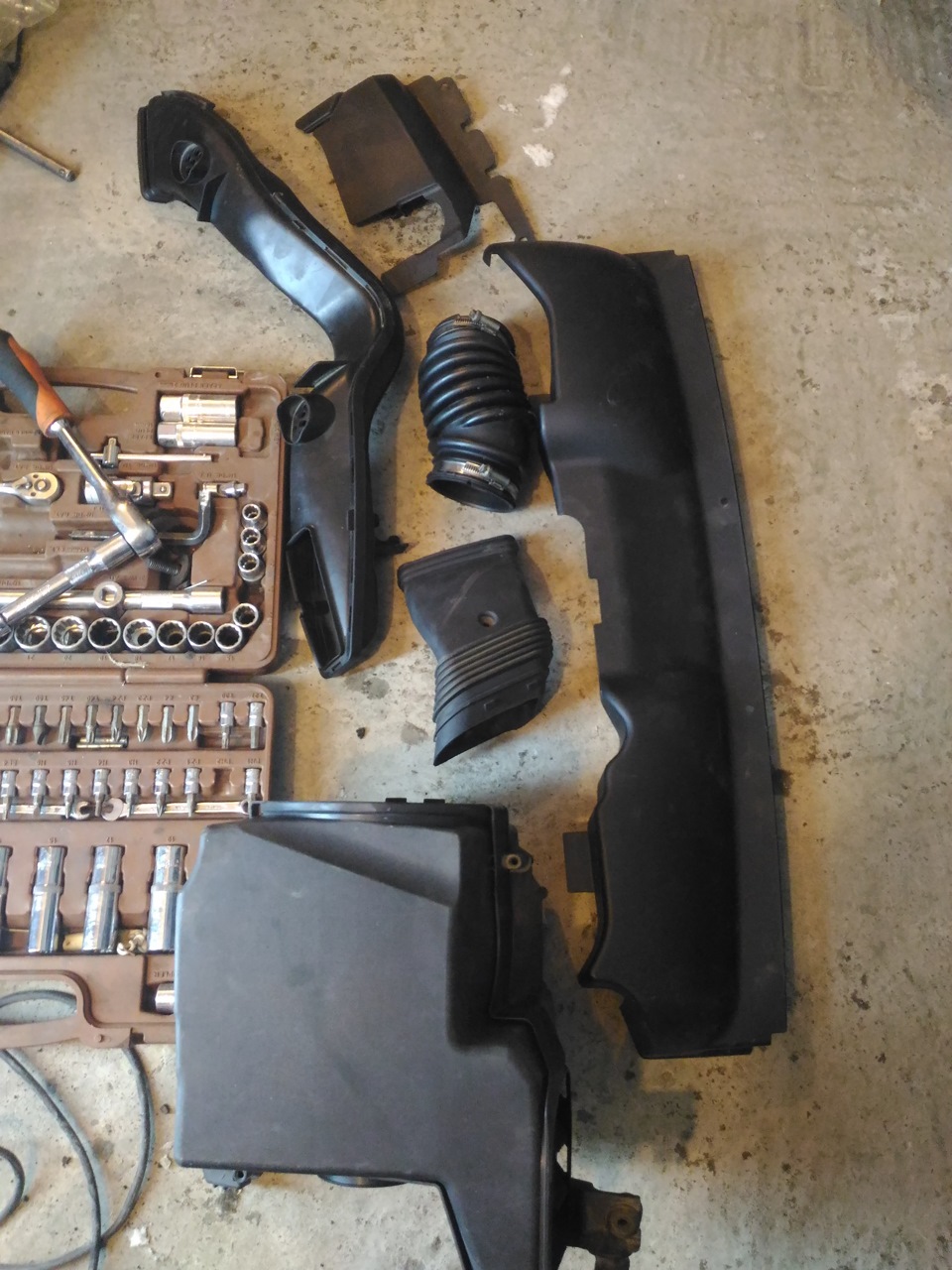

Процесс разбора весьма прост, все снимается без малейших усилий.

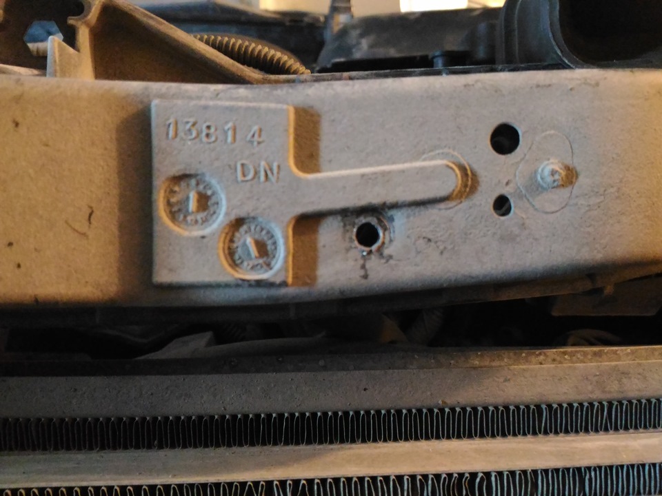

Далее, когда все старые атрибуты скинуты, нужно наметить и просверлить отверстия под гнутый воздуховод. Слева отверстие совпадает (рассверливаем на 5), справа сверлим новое.

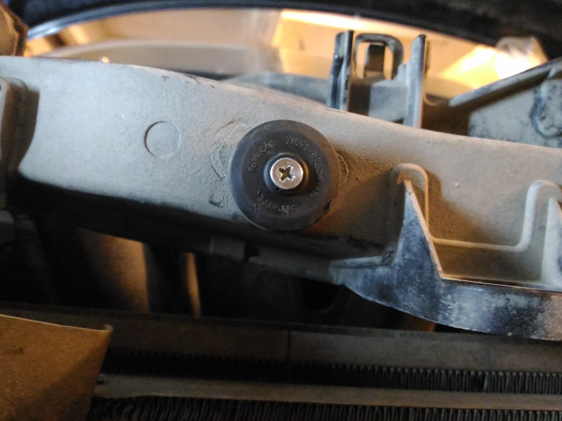

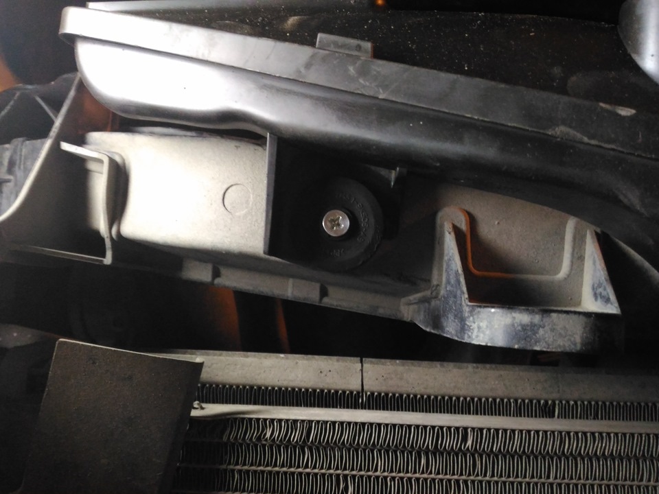

После установки "гуся" сверлим еще одно отверстие под доп. дефлектор, если вы конечно его приобрели))

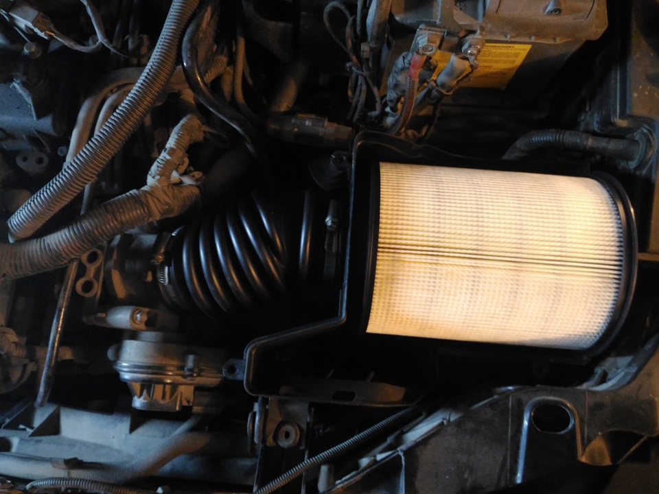

Устанавливаем новый фильтр UFI, по отзывам очень хороший.
Осталось доработать дефлектор радиатора. Его просто запиливаем по сгибу
Ну и конечный результат
