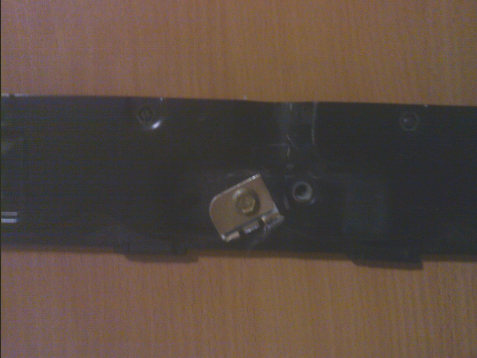

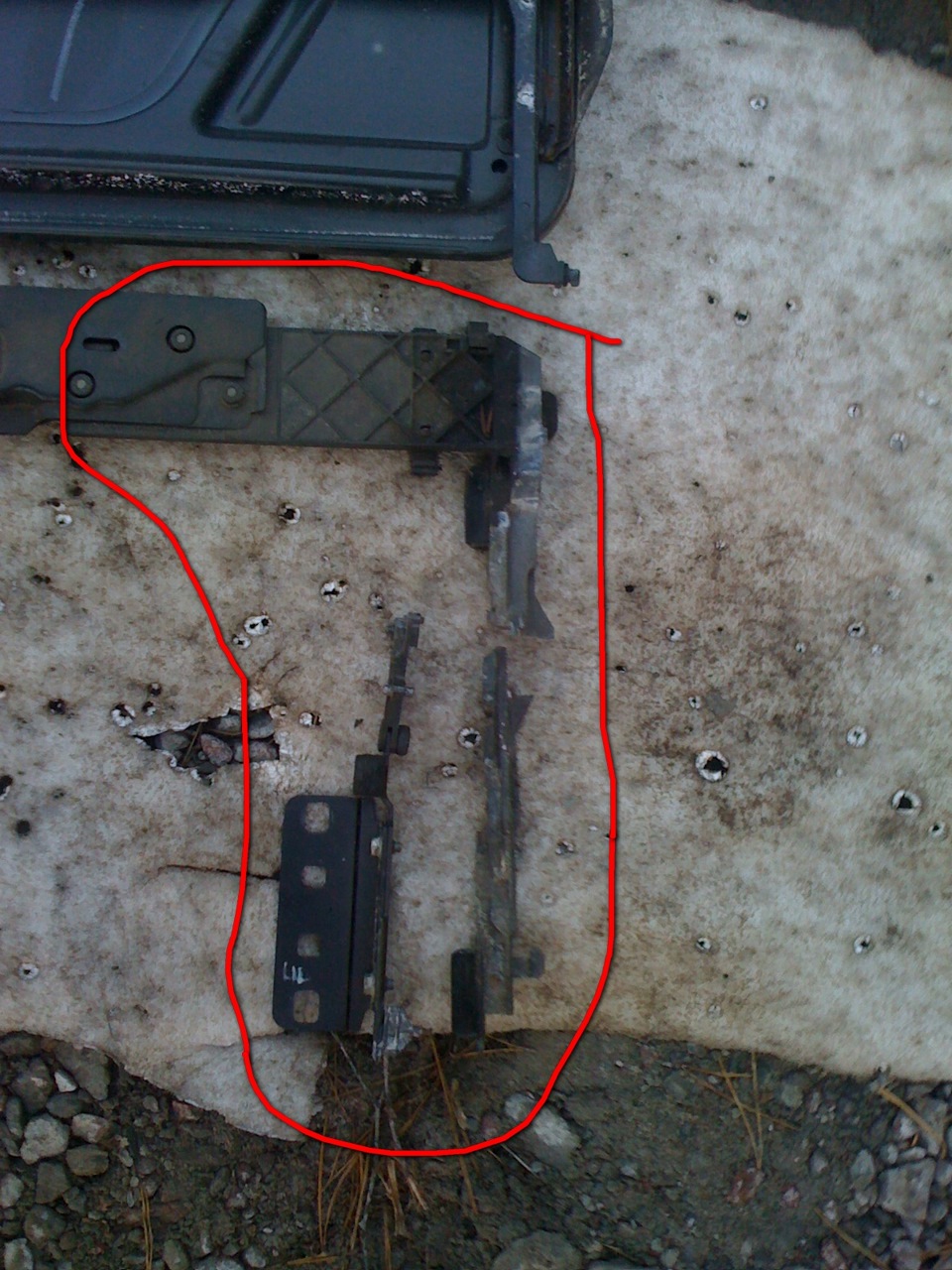

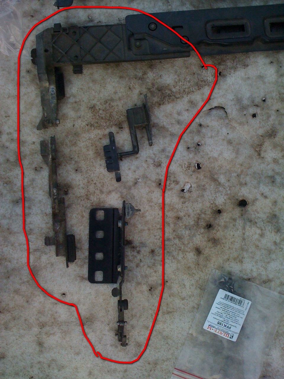

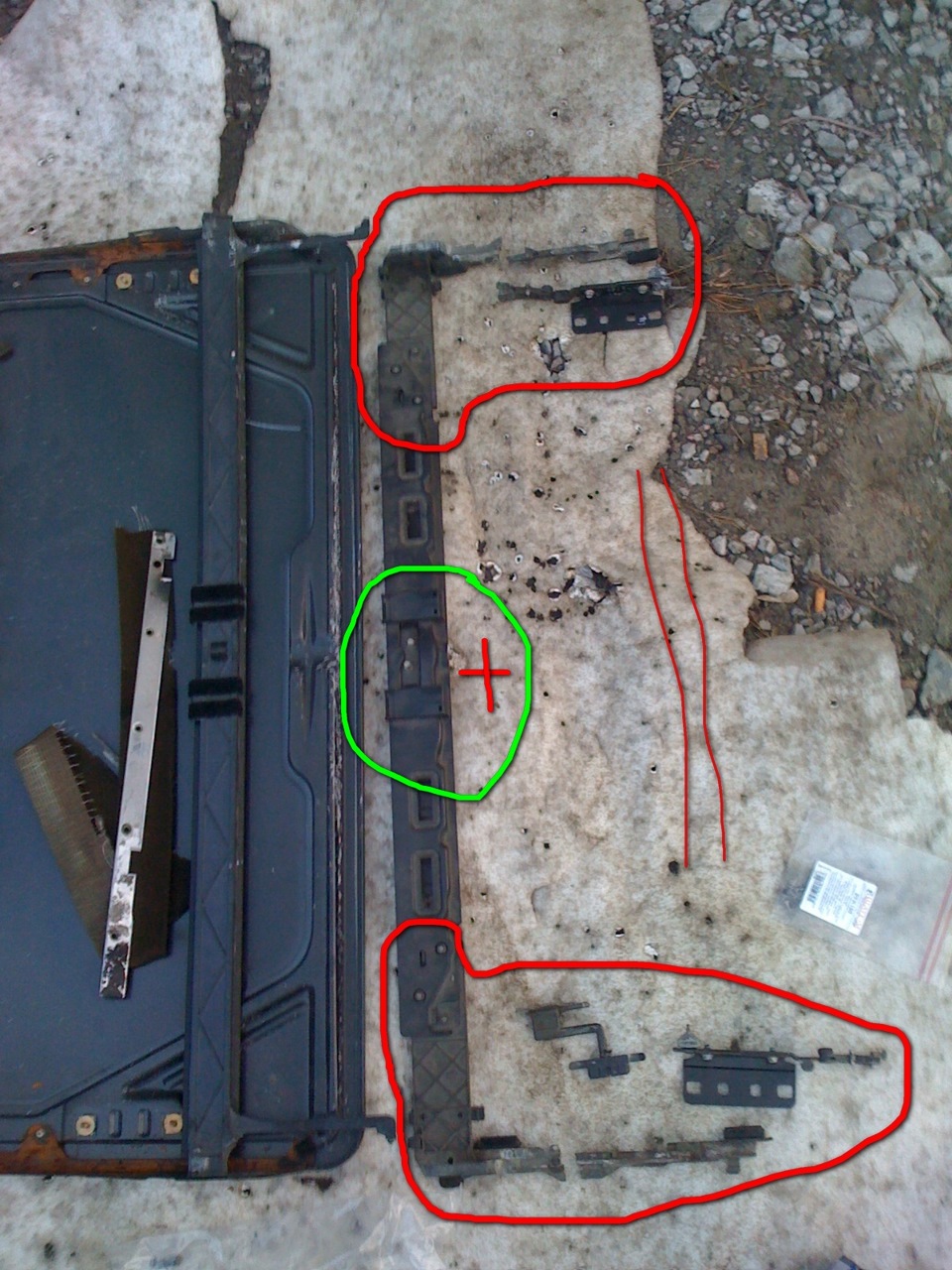

Нужны детали люка (на фото) равнозначные с двух сторон, так как некоторые были утеряны до меня, какие не могу понять. "+" крепление троса к поперечной планке (на фото 1) идёт вместе с тросам (крепится 2-а болтика на 8х10)
уточняю: люк на два положения, кузов Лонг.

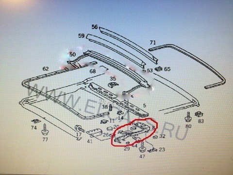

Запчасти на фото: PFK195

Скобка (крепление бабочка) которая крепит трос к люку, купи новую, она стоит фигня и саморезы тоже, я покупал новые, б/у брать, велик риск того, что сломаешь крепление когда загибать будешь, это сам прошел, палка пластиковая, которая сломана, точно не знаю, идет она отдельно или нет, но она ломается на раз, я их две сломал, пока свой люк чинил))), если у тебя люк закрывается плотно без щелей, то забей на нее, ставь так, если закрывается не плотно, то возможно без нее будет люк протекать, на мойке например, эта пластиковая планка служен дренажкой для стока воды, а так же подпирают люк вроде при закрытии, самый косяк этой планки, то что она сделана из пластика, который не пояется, я люк собрал без этой планки, машину мою сам всегда и в дождь люк не бежит, но если оставить ком снега в +ую погоду, то зараза начинает ссать.
Люк рабочий от W126 можно на разборе найти, не такая большая редкость.

Что за капельки и осколки рядом? Это его так разжевало? У тебя оба кранштейна под замену и вроде бы всё, впрочем как и у всех. Их можно б/у взять.
под низом ? это поролон, сваркой прожог.
Привет! На 126 люк идентичен со 140, возьми рабочий люк с 140 и поставь себе.
