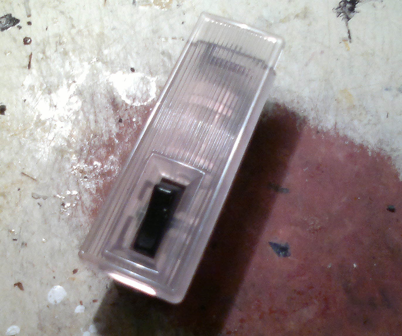

При подключении торпеды — www.drive2.ru/l/9321365/ — выяснилось, что один из плафонов подсветки работает по одному ему известному алгоритму. Причем, работает исключительно вне его гнезда, При установке — вообще не работает.
Можно можно забить и ездить так, тем более, что в салоне есть 3 рабочих. Можно купить другой на разборке, благо, что их валом и аналогичные ставились на "жигульме". А можно отремонтировать. По крайней мере, посмотреть, что там внутри ;)
Итак, нам понадобится плафон ПК-140б, отвертка с тонким шлицем или шило, паяльник, припой, канифоль, паяльная кислота или иной флюс для стали, наждачная бумага, масло для швейных машин (я использовал смазку для велосипедных цепей).
Для разборки нужно вытащить лампочку, отверткой/шилом поддеть завальцовку (заплавку) на фото в красных кружочках и разъединить плафон на составляющие. Осторожно — не потеряйте шарик из клавиши.
Далее надо зачистить окислы, а в моем случае еще и пришлось припаять "плюсовой" контакт к контакту лампы, на следующем фото отмечено кружочком. Тут без паяльной кислоты не обойтись, потому что одна из деталей стальная (у меня вместо кислоты был флюс на основе хлорида цинка, оставшийся от пайки медного водопровода). Когда все почищено-спаяно, плафон можно собирать, изрядно помучившись с установкой шарика ;) Шарик, кстати, обеспечивает контакт при переключении, кроме того, что без него перещелкивание клавиши станет невозможным. После сборки шарик нужно смазать парой капель масла — на фото стрелочкой.
Вообще, если переключатель клинит — просто капните масла в указанное место и его сразу попустит.
Расковырянные места креплений заплавил на место тонким паяльником. Можно еще каким-нибудь клеем подклеить, но плафон на своем месте разойтись не сможет, он зажат в гнезде с боков достаточно плотно.
На этом, собственно, всё.
Может, кому-нибудь будет интересно и полезно.

вместо раскавыривать в 4 местах их лучше аккуратно высверлить сверлом на 3мм если не ошибаюсь, а потом склеить залив эти места термоклеем
Там не совсем "расковыривание". Соединение, как бы, "развальцовано" — тонкой отверткой поддел завальцовку и по кругу поднял ее. На все 4 места полминуты, от силы (дрель-сверло я бы дольше доставал ;) ). Остатки этой вальцовки потом расплавил паяльником после сборки.
я шуруповертом сверлил, быстро получается, и пистолет с термоклеем всегда под рукой
Шуруповерт возле дрели живет — мне их одинаково доставать ;). И пистолет с термоклеем тоже всегда под руками. Но там менее "травматично" для плафона получилось.
