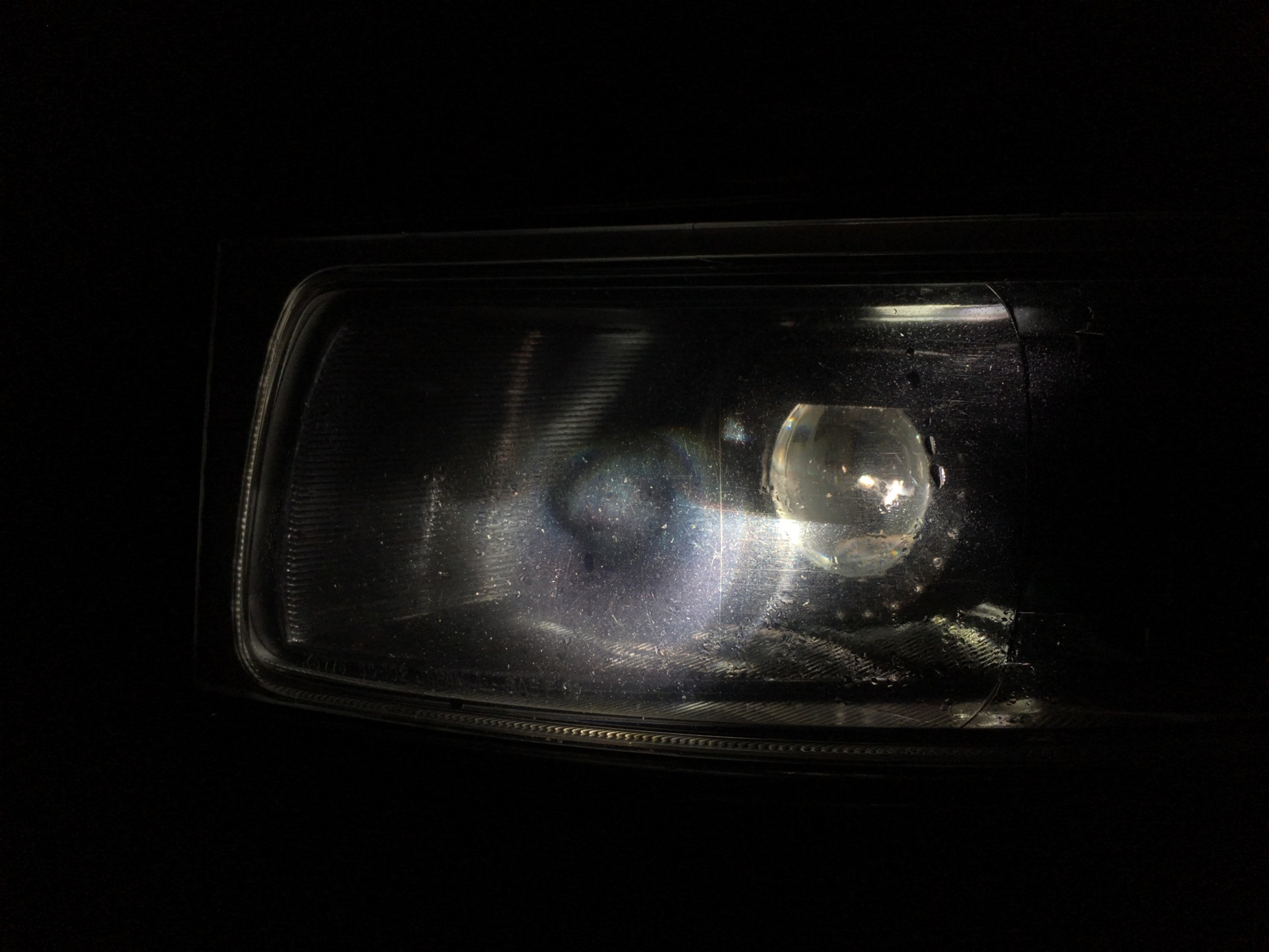

Когда я купил авто, в ПТФ стоял ксенон… естественно встречка была в шоке… Как и на большинстве автомобилей, если поставить ксенон в туманки, мы получаем неплохую прибавку света ближайшие пару метров, но при этом очень сильно ослепляем встречку.
Я как более-менее порядочный водитель решил это устранить. Правда ксенон уже успел выпалить стекла туманок, к тому же одна была треснута. Поэтому были заказаны новые туманки, в них установлены галогенки и после первого выезда ночью я понял что туманки на GX для красоты. Вот реально, я имею опыт вождения около 50-ти автомобилей, и бывают туманки очень хорошие, бывают средние, а то что стоит на GX это полный ппц… от них вообще света нету… Они реально для красоты. В общем на годок-второй я забыл что туманки существуют… причем даже в туман от них толку ноль.

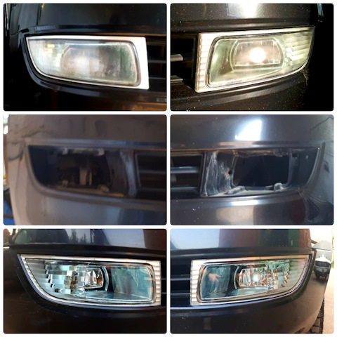

Но вот в прошлом году, все же решил озадачиться. И нашел вот такой вот вариант.
Линзы былы удачно установлены специально обученным человеком, без напильника не обошлось. В них установлен ксенон 4500 в цвет ближнего света. И вот теперь туманки появились.
Сам по себе они светят так себе, т.е. на порядок слабее чем ближний, но как для туманок — то вообще супер.
Если говорить простыми словами, то ближний свет это 100%, туманки это + 30% к свету. (только 30 реальных, а не маркетинговых +100500).

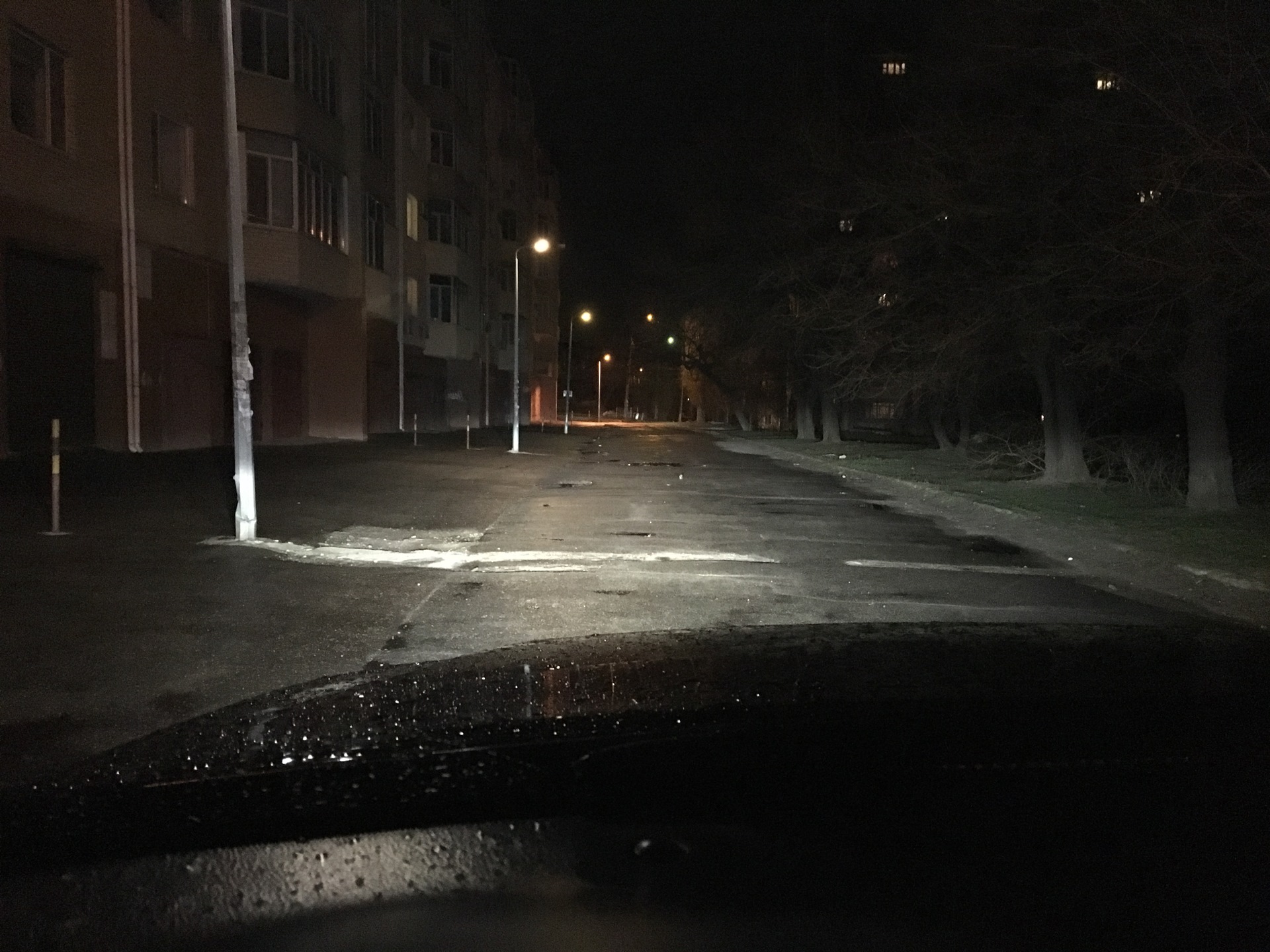

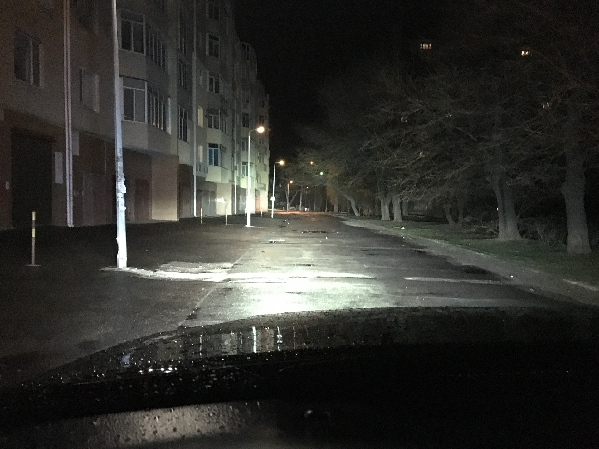

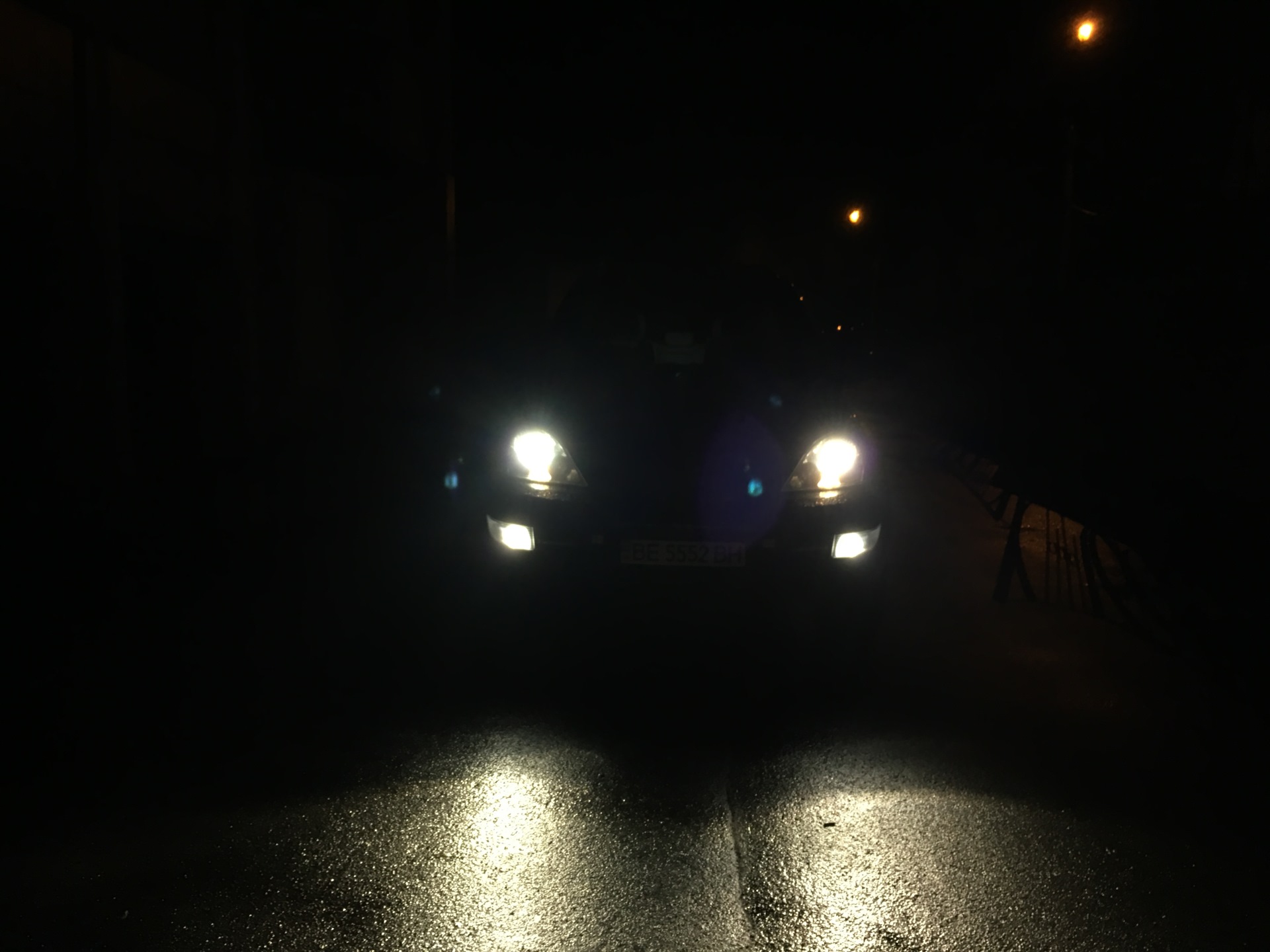

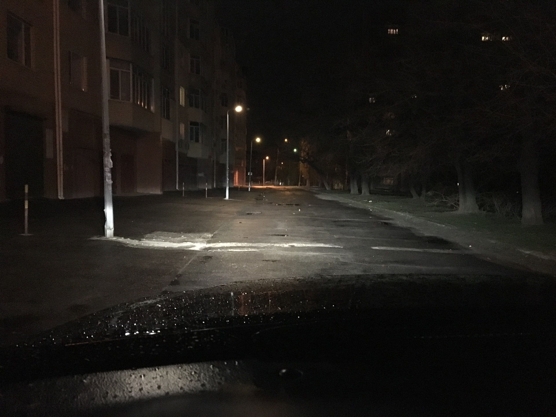

В общем я доволен. Прибавка к свету солидная, а самое главное они абсолютно не слепят встречку, так как имеют четкую свето-теневую границу,

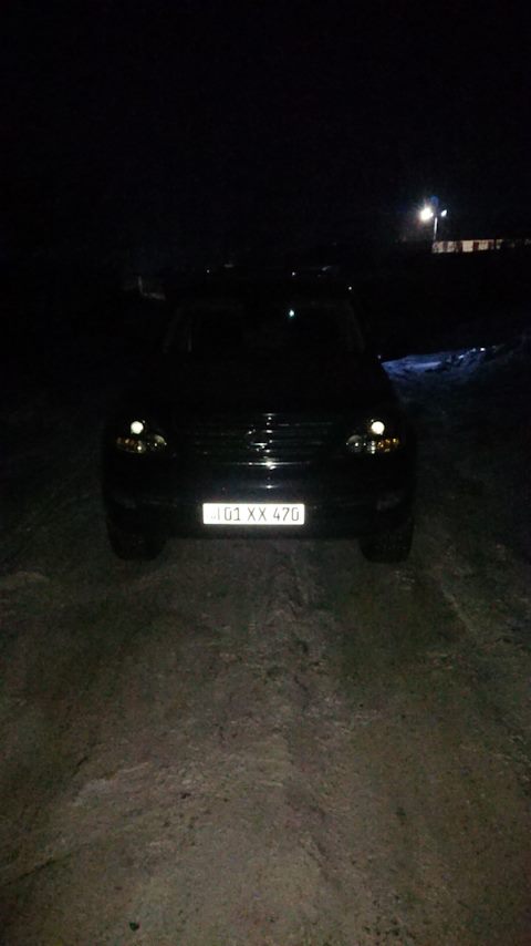

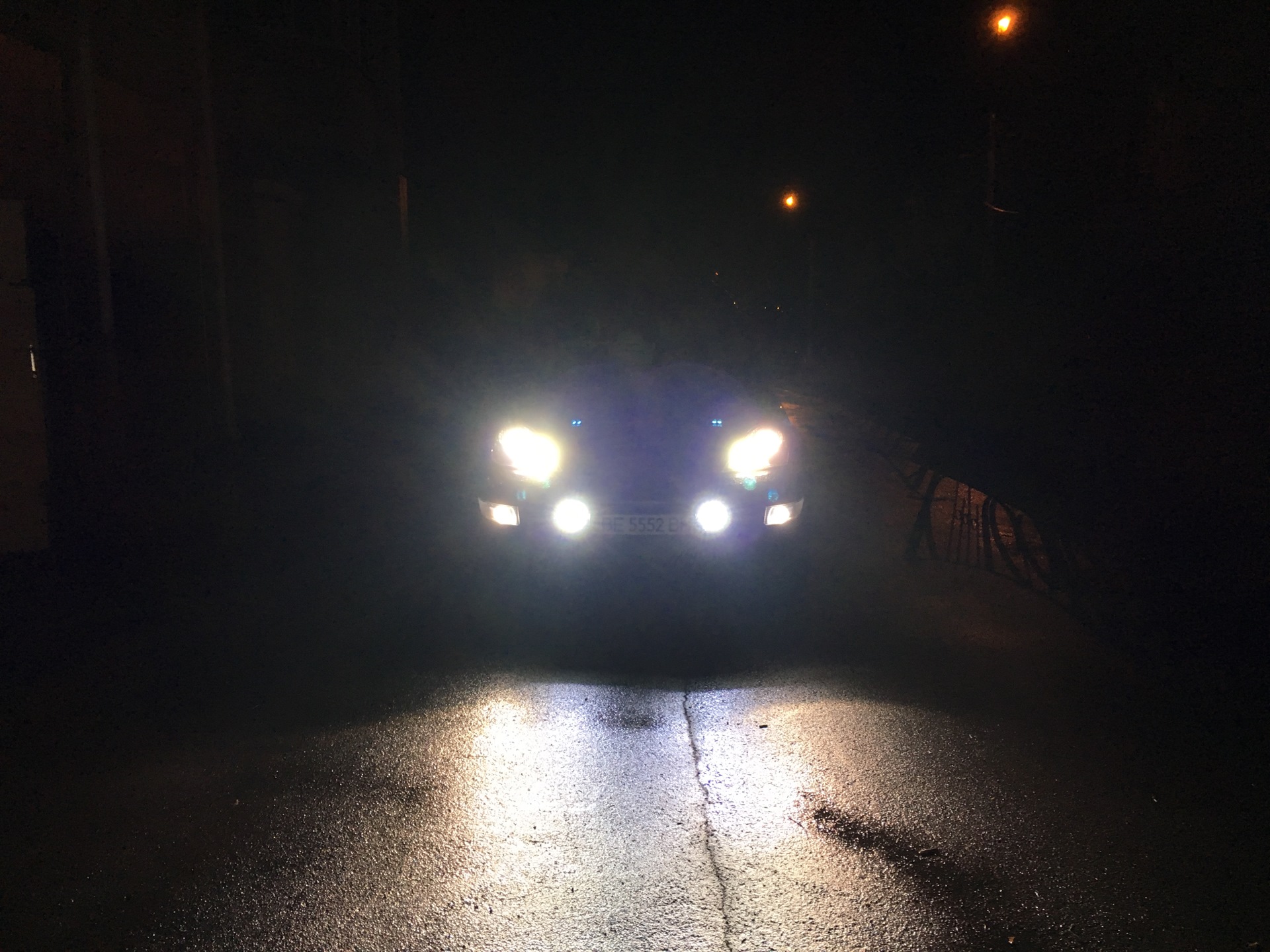

Ниже пару фото для наглядности. Фото сделаны во время дождя.

Кстати, линзы биксеноновые. Нужно еще подключить шторки и будет еще и дальний от них.

Вроде неплохо получилось.А что за линзы установил и ксенон, если не секрет?

Еще бы отдельное фото света ПТФ…
К сожалению на GX отдельно птф не включаются:(
Хотя можно руками закрыто Фары и сфотографировать
