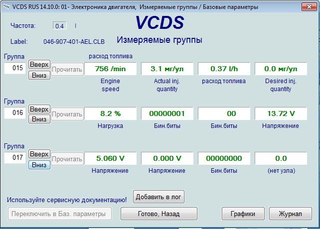

После замера компрессии наступила очередь проверки и распылителей. Распылы стоят DSLA150P502, может еще и родные.Вердикт мастера — "подсцыкают" на низком давлении, но предела еще не достигли. Решили попробовать промыть в ультразвуковой ванне. Разобрали одну на пробу, после ванны жидкость из светло-розовой превратилась в темно-коричневую, кокс весь отвалился. Собрали, прокачали — распыл получше визуально и звук другой, на цифры я не смотрел.
Решил что хуже не будет и промыли все остальные.После промывки выявилось еще одно последствие обрыва ремня грм — на одном распыле был след удара.По всей видимости, бог миловал и не одно сопло не заклепало и внутри нет повреждений( фото не сделал, был увлечен процессом). Поменяли шайбы под форсунками(VAG 046 130 219 A-Кольцо уплотнительное форсунки(Bosch F00VC17505 — заменитель)).Их тоже наверное не меняли, еле отколупались
, В будущем конечно придется менять распылители на новые.
Зажигание у меня было раннее, т.к. после ночной стоянки в теплое время года при заводке приходилось поработать стартером около 5-7 сек. Решил попробовать выставить угол впрыска в допусках графика. Теперь все по "феншую"
После 2-х испытаний (при 0 вчера и при -6 сегодня ) машина заводилась без проблем.Едет шикарно!(Хотя некоторые пугали что с поздним зажиганием будет тупить) Звук работы двигателя изменился, стал тише и "утробнее".Расход топлива по компу меньше в городе, а по факту вроде больше
Потом уже заметил что подача топлива увеличилась. Сделал скрины, цифры по топливу изменились, какие должны быть при норме не знаю. Старые скрины до здесь

В 11 группе 2ое окно "запрашиваемое давление" не многовато для холостого хода? или кто то коряво чипанул мозг)
Эт я не знаю, еще не добрался то 11 группы, обьясни пожалуйста
Мозги на холостом не должны запрашивать 1377mbar ибо это не нужно (топливо и так чисто сгорит) и не возможно (не хватит выхлопых газов чтобы раскутить турбу) Если только кто то в них не прописал данного значения при чипе, причем неумелом, ну или чюдо коробочкой "чипбокс" балуетесь.
То что цифра цикловой подачи для хол хода уменьшилась, говорит об улучшении качества распыла и для поддержания ровного хол хода достаточно меньшей подачи (помогла видать ультрованна хоть в нее я не шибко верю)

Цикловая подача, та которая отображается в 1 гр. 2 окно? Уменьшение показания(цифры в окошке) соответствует увеличению подачи топлива. Не так?
верно
