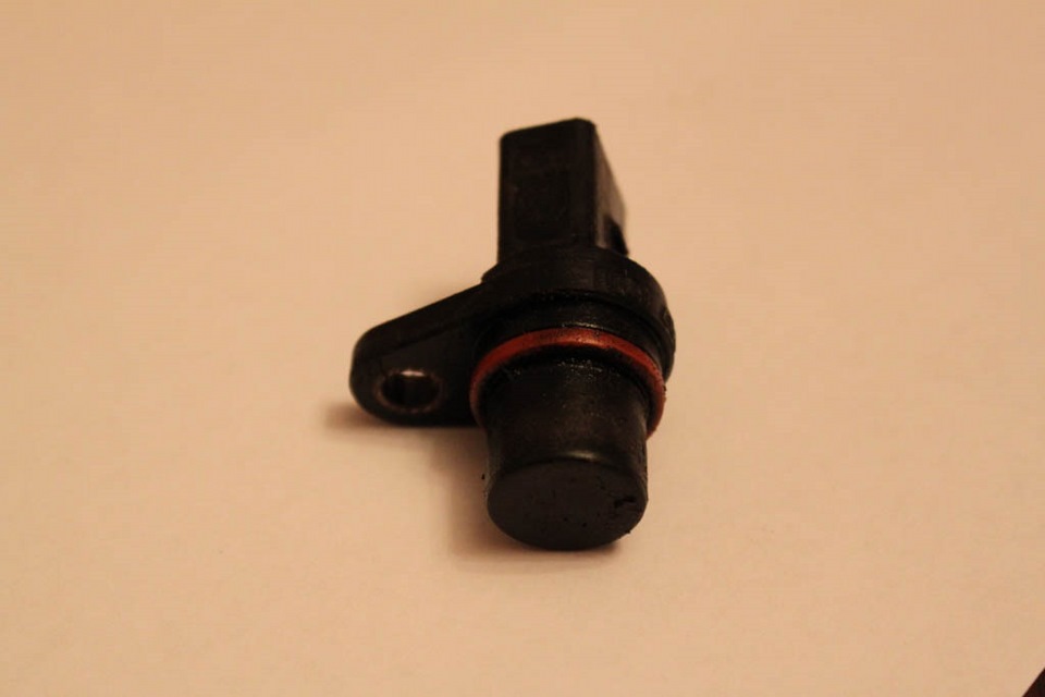

Сегодня после работы поменяли мне:
1) датчик положения распредвала — отсоединяем разъем, откручиваем винт крепления датчика и вынимаем, затем протираем отверстие в блоке и вставляем новый датчик на свое место. Процедура занимает 5-10мин.

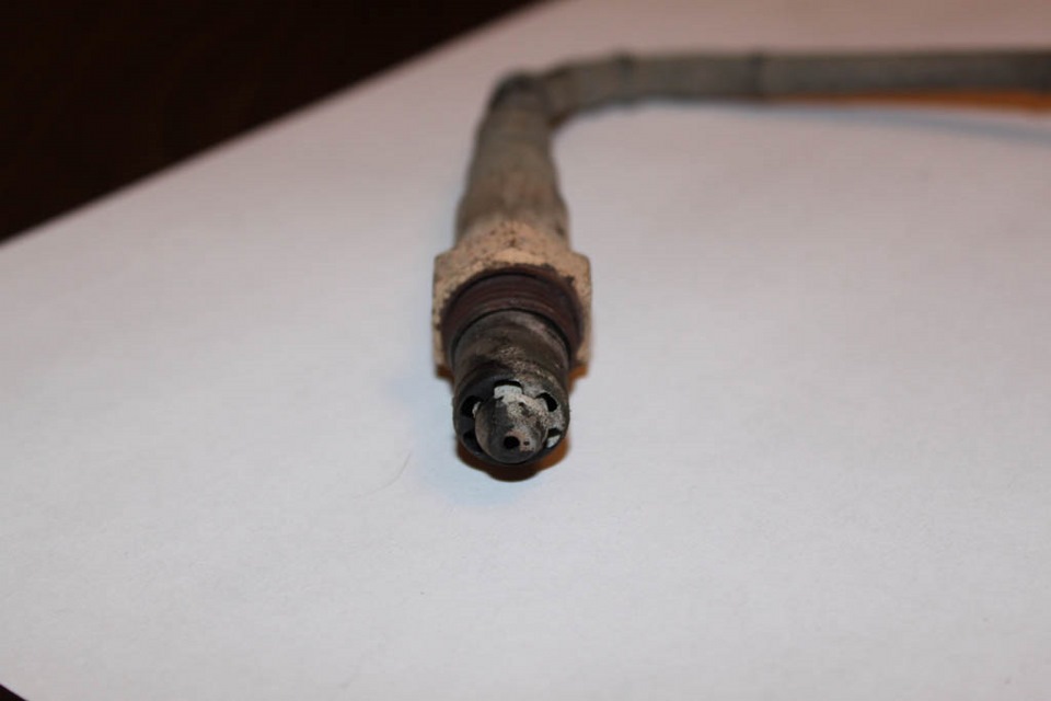

2) Датчик кислорода- примерно такая же процедура)
У нового датчика оказался длиннее провод, длинное не короткое, просто заправили провод сверху, относительно самого датчика. Проводка оказалась еще дальше от коллектора чем была, это даже лучше!

По пути домой машина стала ГОРАЗДО лучше ехать! Пропала невнятность около нулевого положения педали газа, разгон стал более эластичный. Надеюсь лямда даст хорошие результаты на расходе топлива. Знакомый инжекторщик сказал при диагностике, что расход должен уменьшится примерно на 1-1,5литра!

потратился на лямбду, я обманку поставил электронную, и катализаторы вытрусил
У меня он всего один, и он ОБЯЗАТЕЛЕН! Сегодня заметил небольшой спад расхода!
ааа, вот оно чё, норм расход упал? тянуть начала?
Особо не ездив, скажу упал!
Мне кажется особенно при разгоне(по показанию Борт.Компа)
Более плавный и в тоже время динамичный разгон!
не зря потратился значит, рад за тебя!

а чё датчик распредвала менял?

Датчик- "неустойчивый или слабый сигнал"

мозги варят смесь в основном опираясь на показания кислородного датчика, так что свечи тоже посветлеть должны…

Около 10-10,5 город, Свечам около 1500км, поэтому сильно они не успели бы измениться)
Они почти новые.

поверь, если смесь богатая, то свечи станут черными через два километра, а через 1500 так ваще…
но это если богатая смесь…
10-10,5 многовато… ну должен уменьшиться :-)
