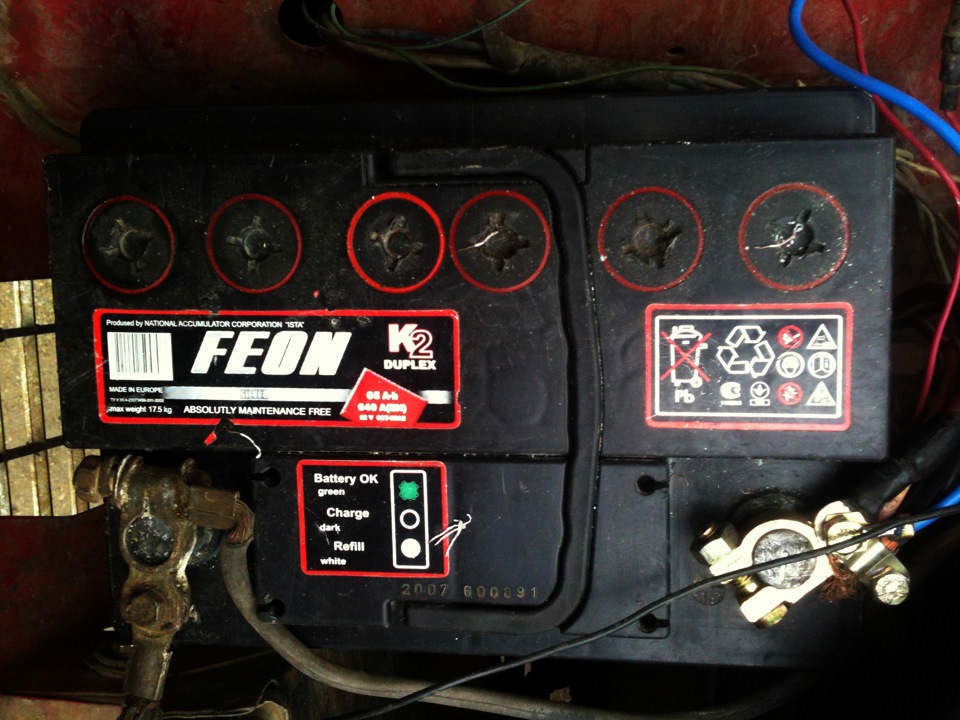

Cегодня днем меня покинул самый мой верный друг, который никогда не предавал… мой аккумулятор… В 2 банках плотность электролита была на нуле, т.е. у меня фактически был 8-вольтовый аккум… Поехали к мастеру за советом. Нам посоветовали Аккумулятор FEON EUROPA 6СТ — 65 АЗ. Размеры 229-172-225. Ток холодного пуска (EN) 580. Так как Аккум выше 65 Ампер не вытянет заводской генератор…

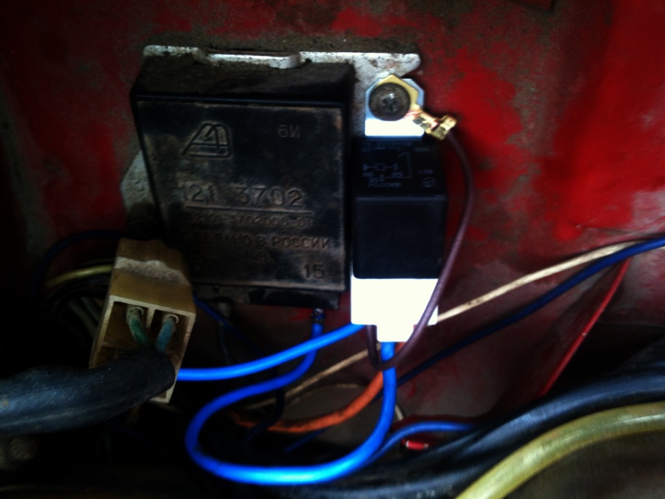

Подключил аккумулятор при 2,5тыс оборотов прибор выдавал нам значение в 17 Вольт xD… Жесткий перезаряд.
Дополнительно купили Набор реле зарядки и две новые клеммы.
Все установили. Теперь заряд равен 14,1-14,5 Вольт…

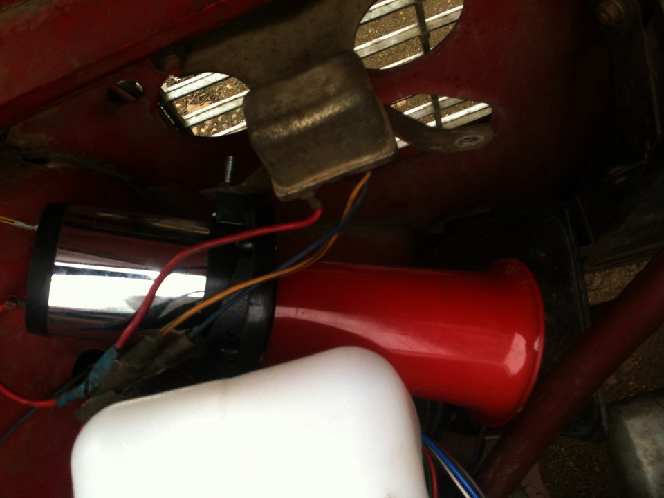

Давно хотел себе ретро сигнал. (Antiloque Horn) Как то так…
Много говорить не буду. Сигнал мне понравился…
