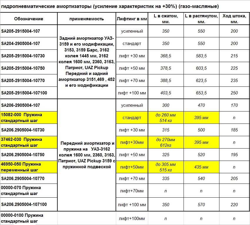

В нашем обзоре речь шла о амортизаторах с следующими артикулами:
SA 205 2915004 107 — задние амортизаторы.
SA 206 2905004 107 — передние амортизаторы.

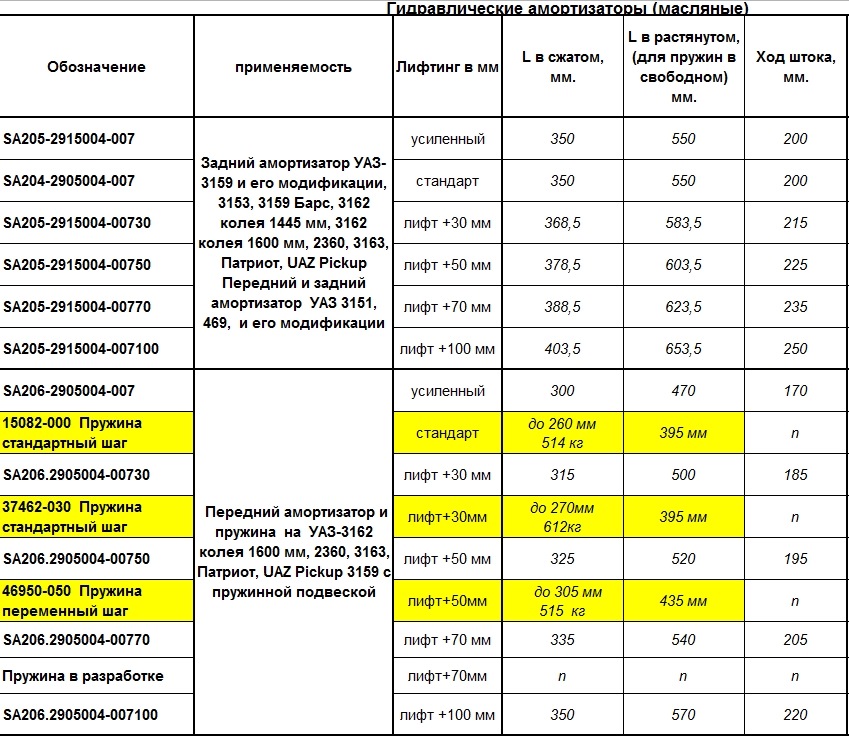

На данный момент, в продуктивной линейке амортизаторов Шток-Авто, серия "Трофи-Лифт" появились амортизаторы в стандартных типоразмерах без газового подпора (обычные масленые), но с увеличенными усилиями на сжатие-отбой +30%.
Их артикулы следующие:
SA 205 2915004 007 — задние амортизаторы.
SA 206 2905004 007 — передние амортизаторы.
Данная версия амортизаторов (без газового подпора) может понравится водителям, которые предпочитают спокойную и максимально комфортную манеру вождения. Если нужно валить по полям и лесам — тогда амортизаторы с газовым подпором.
Стоит добавить, что амортизаторы без газового подпора будут в пору владельцам Патриотов с регионов, где зимой действительно холодно. Амортизаторы без газового подпора легче переносят морозы.

Ниже я приведу таблицы типоразмеров амортизаторов линейки "Трофи-Лифт" и их маркировки.
Хочу обратить ваше внимание, что желтым были выделены новые позиции в продуктивной линейке компании Нева-Комплект Плюс — это пружины для УАЗ Патриот.

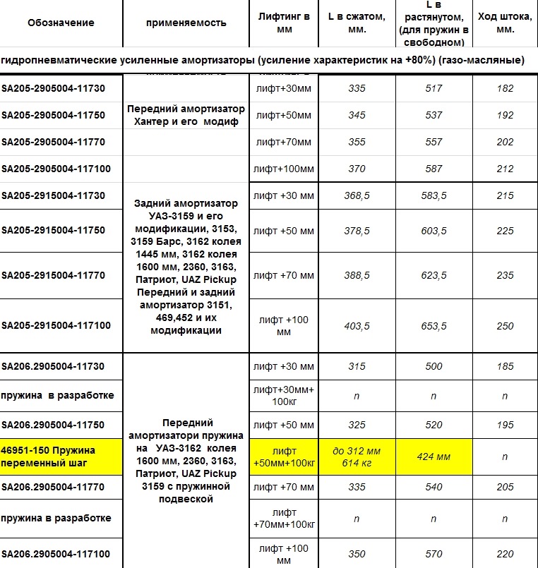

Штатный размер переднего амортизатора уаз хантер
в сжатом 320 в растянутом 485.
теперь ставим пружину + 50, а отбойник оставляем старый
соответственно нужен амортизатор с размерами
в сжатом не более 320 в растянутом не менее 535
по каталогу для хантера +50 предлагается
SA205-2905004-11750 с размерами 345 и 537 соответственно если мы не увеличим отбойник при жестких нагрузках амортизатор просто пробьет. Получается перенос отбойника и уменьшение хода обязателен?
Добрый день. А то, что у вас добавляется еще один виток пружины или ее толщина прутка, вы учли?
Перенести отбойник можно, просто он будет активней принимать участие в гашении вероятных пробоев подвески.
По большому счету, даже если отбойник останется в штатном месте, он и пружина все равно не дадут пробить амортизатор.
Конечно, если вы планируете прыгать с высоты второго-третьего этажа, любые пробои возможны, но скорее сложится мост.

Размеры толковые, в отличие от ironman и tough dog. Быстренько для лифта +70 прикинул, на сжатие 63% на отбой 37%
Толковые параметры!
