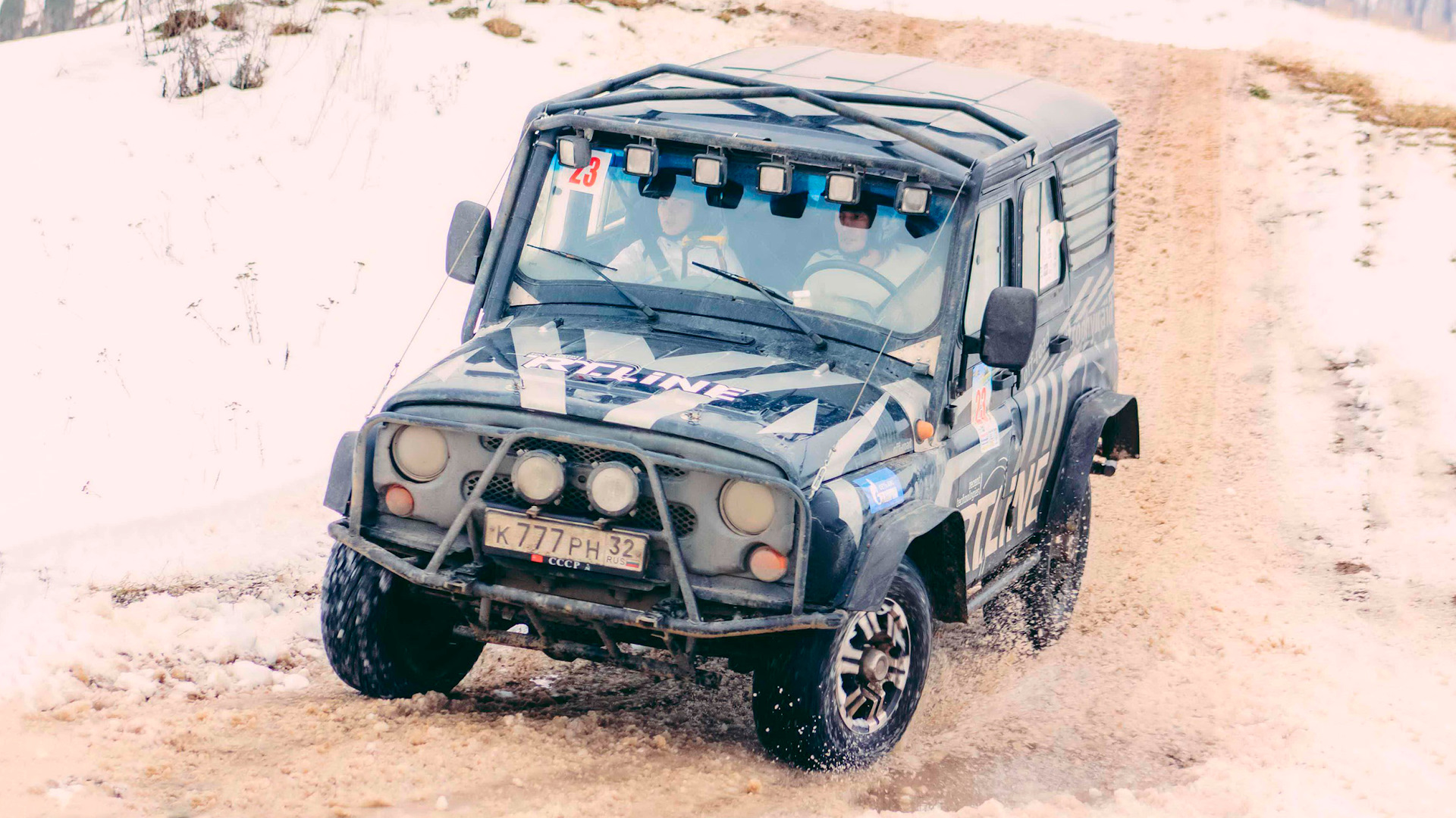

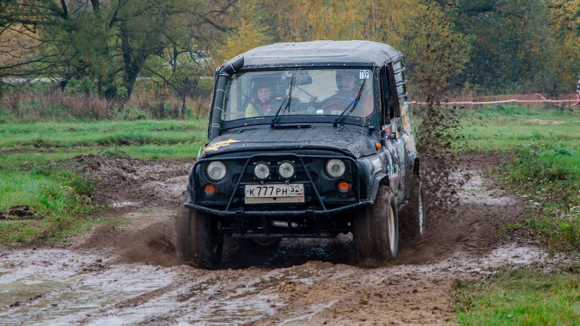

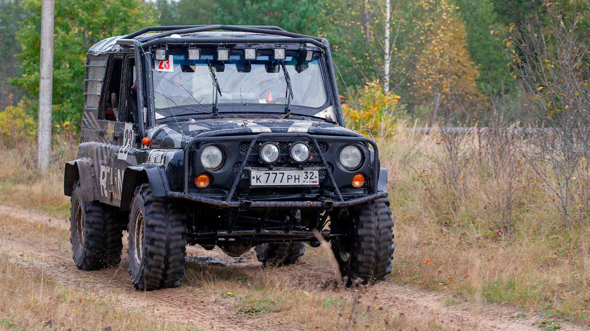

Уаз Hunter для спорта и рыбалки
Призер многих соревнований.
Категория ТР-0 ТРС уже вот вот и пойдет к 24 году в ТР-1 (но это не точно)
Автомобиль покупался новым для рыбалки в последствии попал в спорт.
Схема питания с противоотливом на 3 бензонасоса.
Генератор 130 А
Элетровентиляторы от нивы 2 уровня включения
Радиатор ГУР
Насос ГУР ZF
Мосты спайсер с жесткими пневмоблокировкоками
Пневмосистема на компрессоре Беркут R24 + R17 pro
Раздатка 3,3Лифт кузова 4 смПроставки рама рессоры 5 смПеренесен в моторный отсек топливный фильтр.
Шноркель
Выведены сапуны
Дополнительная печка в салоне с принудительным насосом.
Полностью переделана выхлопная система(убрана глубже. прямоток)
Остальное в БЖ
