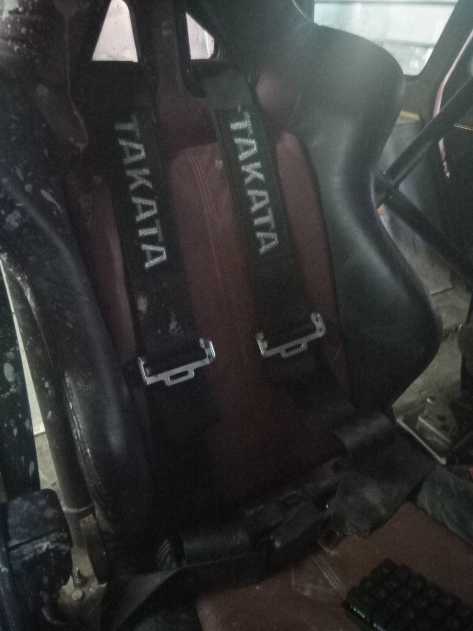

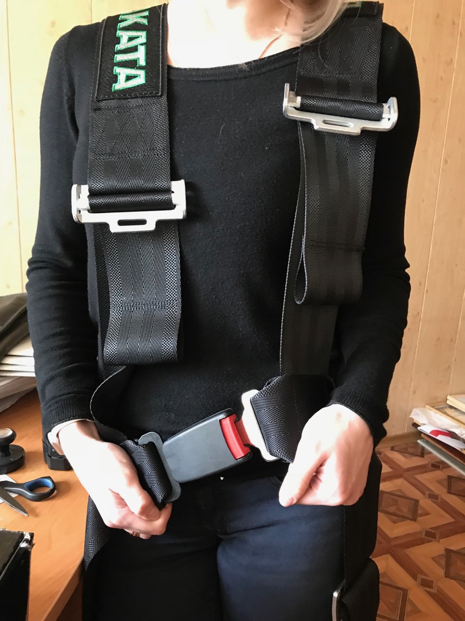

Мы себе установили вот такие ремни и они нас полностью устраивают.
В комбинации с ковшами вообще очень удобно.
До установки думали, что будем терять много времени на посадке высадке из машины, но поняли что переживали зря т.к. появляется снаровка и времени уходит практически столько же сколько и на обычные и даже если вы потеряете какие то секунды вы их слихвой компенсируете увеличением скорости, которую даст вам установка четырехточечных ремней.
Ваш штурман сможет смотреть и тыкать в навигатор, а не держаться двумя руками группируясь на каждой кочке.

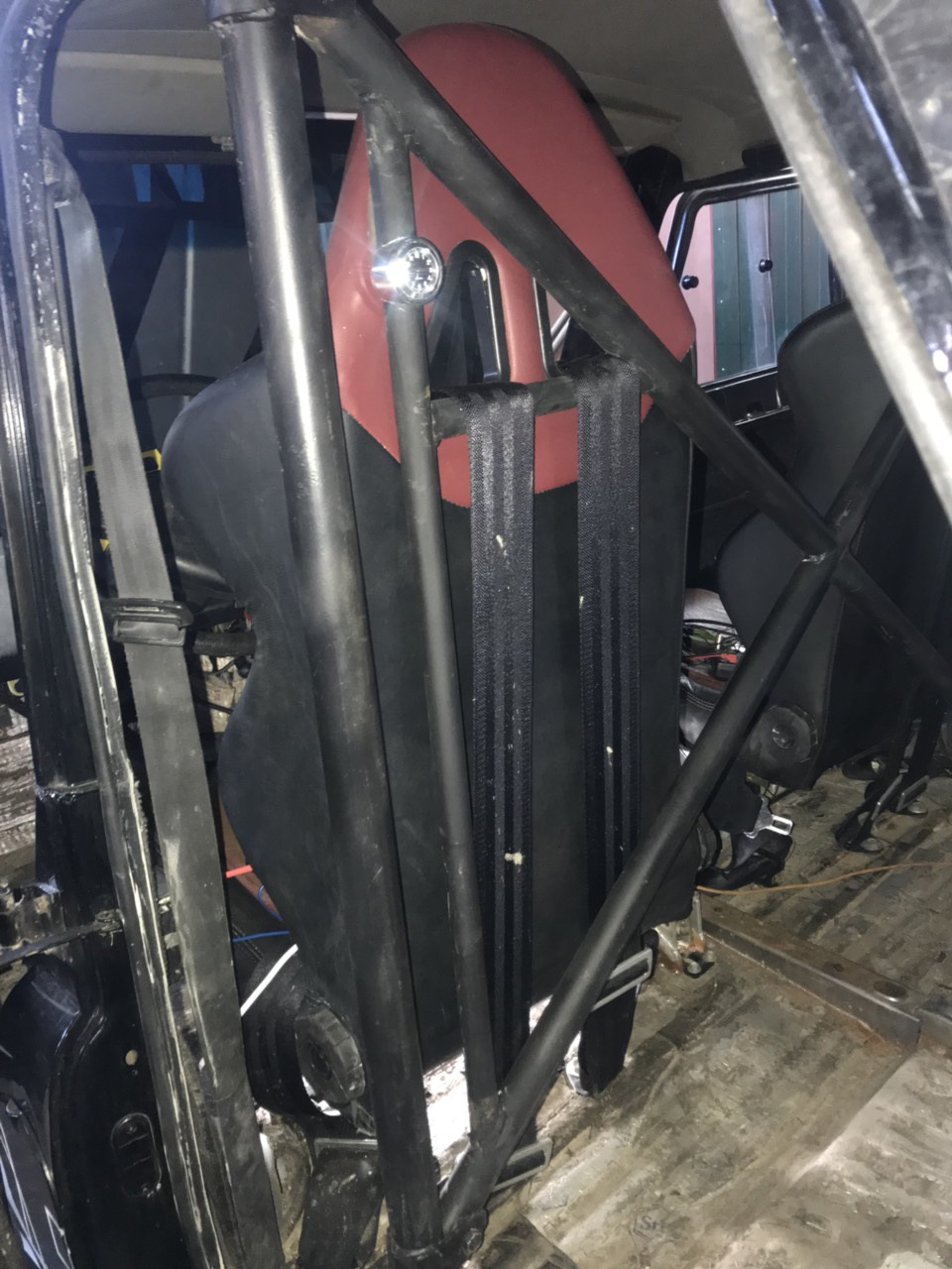

Нам для установки пришлось добавить веса приварив дополнительные перекладины на каркас, но при этом усилился каркас безопасности
Для крепления задних лямок были приварены усиливающие пластины к кузову
а передние (боковые) удачно прикрепились к штатным креплениям.
Штатные ремни не снимал, использую их по городу.

У меня такие стоят. Очень удобно. Надежно фиксируют в ковше и никакой крен не страшен. Сидишь всегда как влитой.
Где покупали ремни? Скиньте ссылку пожалуйста

У Вас верхние лямки крепятся внизу сразу за сидушкой?
такое в соревнованиях пропускают по техтребованиям?
С ремнями не так строго прописано.
Автомобили должны быть оборудованы для всех членов экипажа как минимум трехточечными автомобильными ремнями безопасности заводского изготовления. Ремни должны быть закреплены на кузове или шасси автомобиля. Рекомендуется использование штатных точек крепления ремней.
