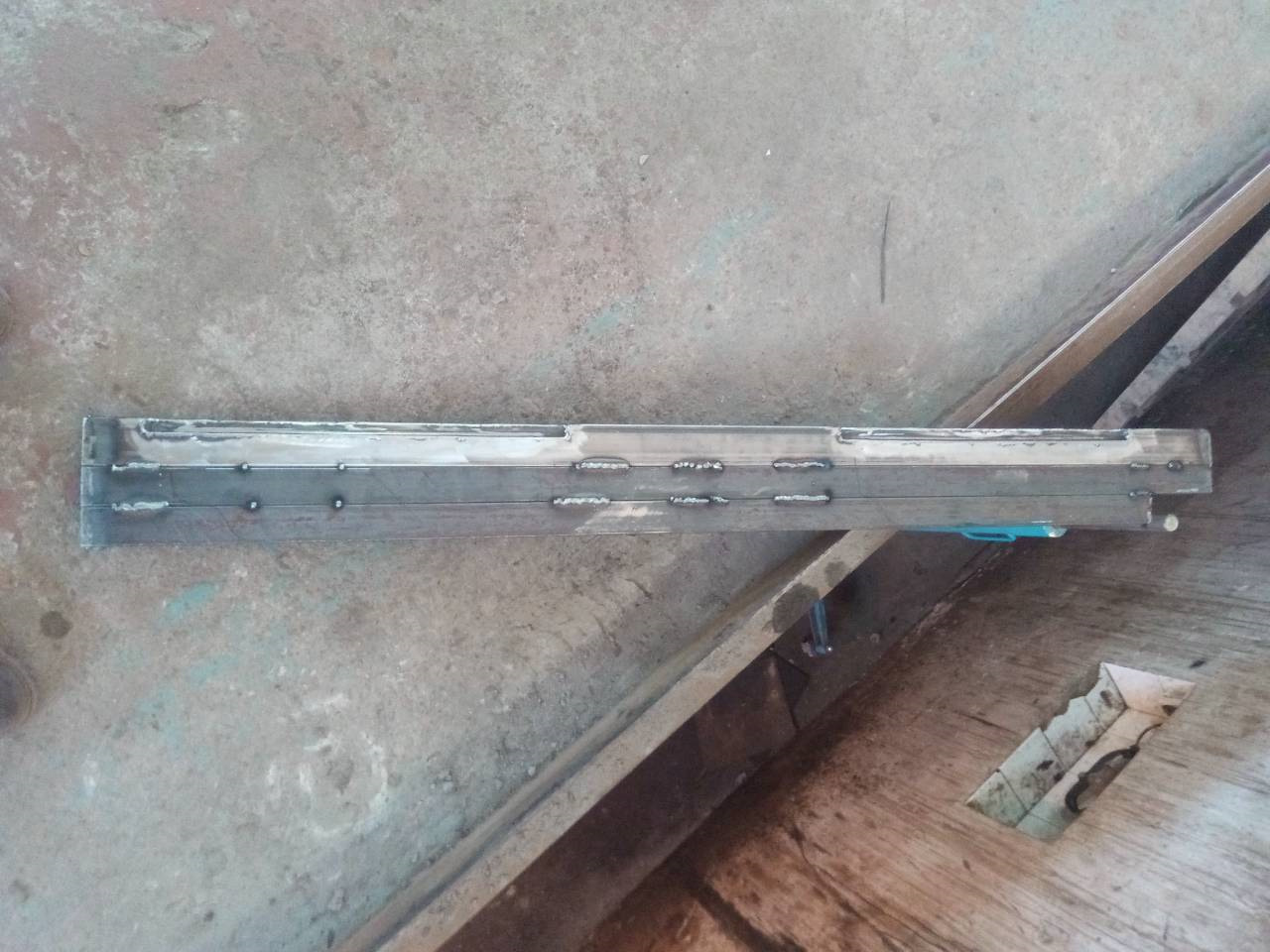

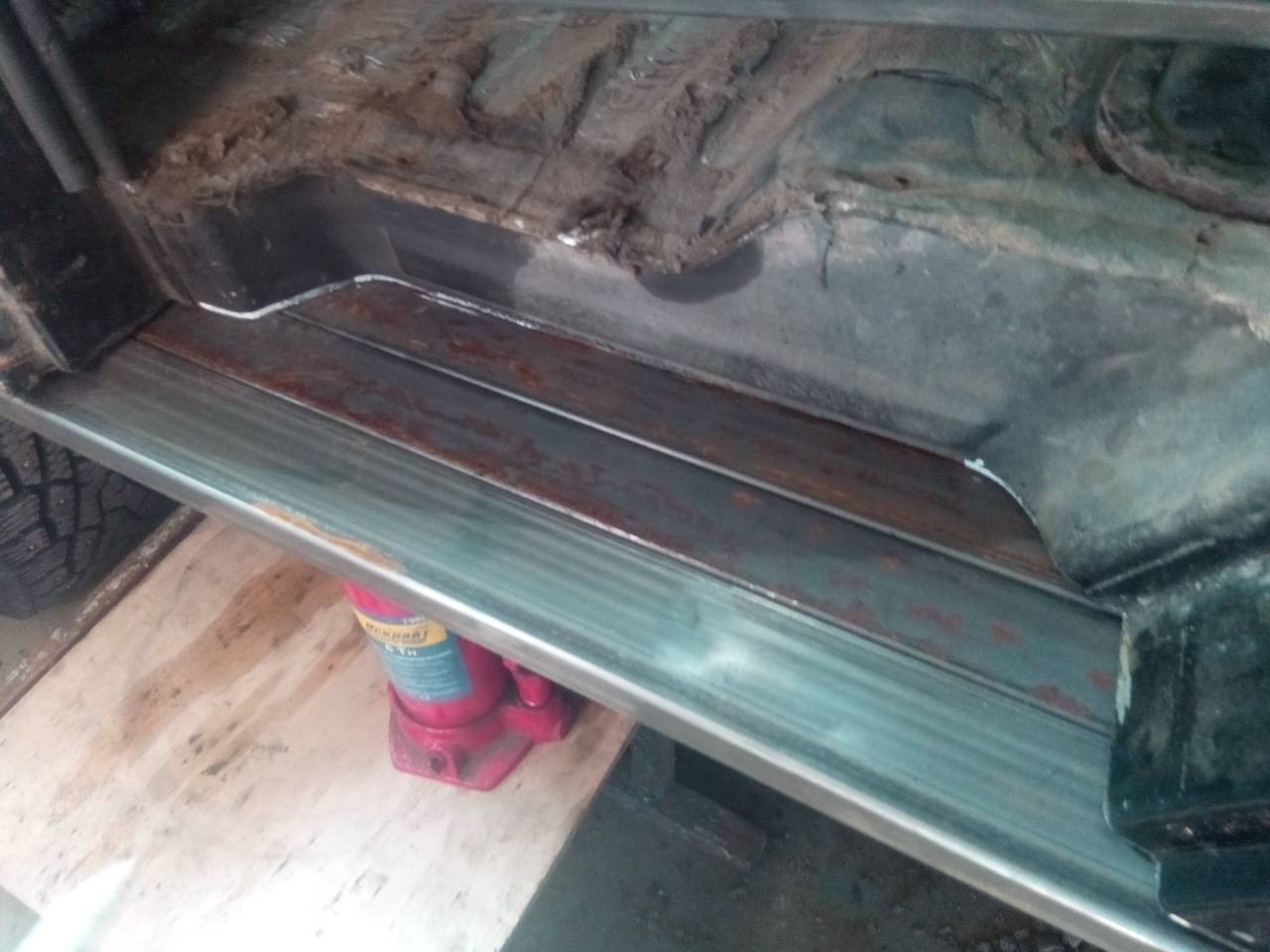

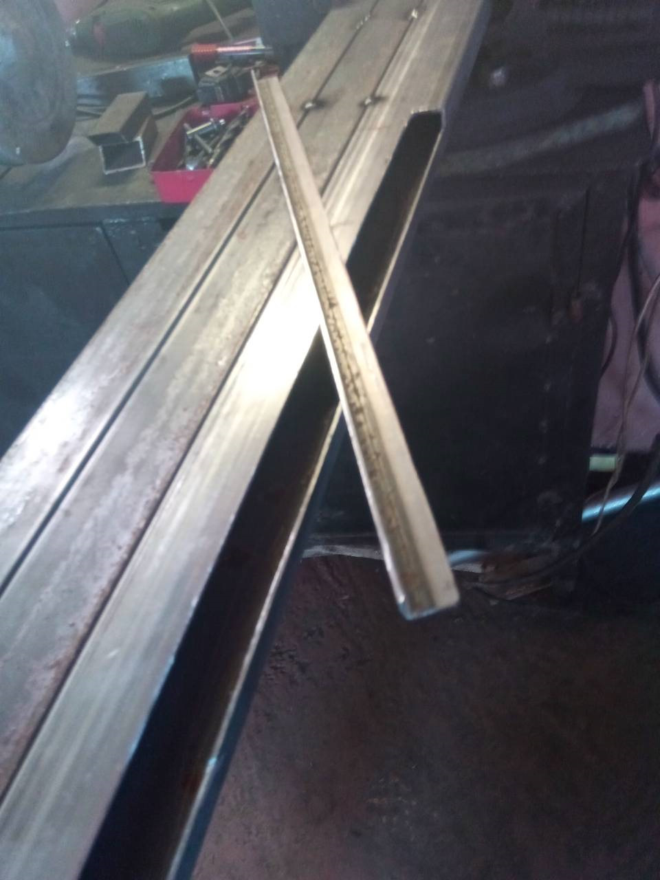

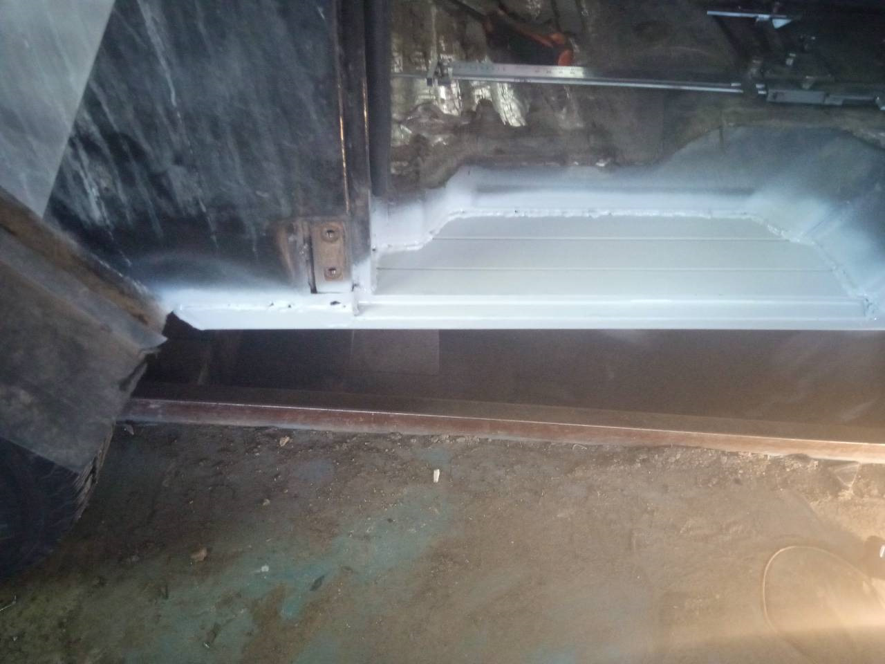

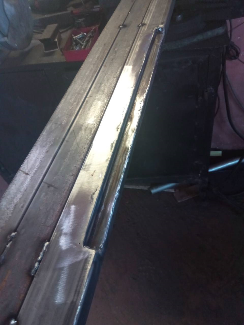

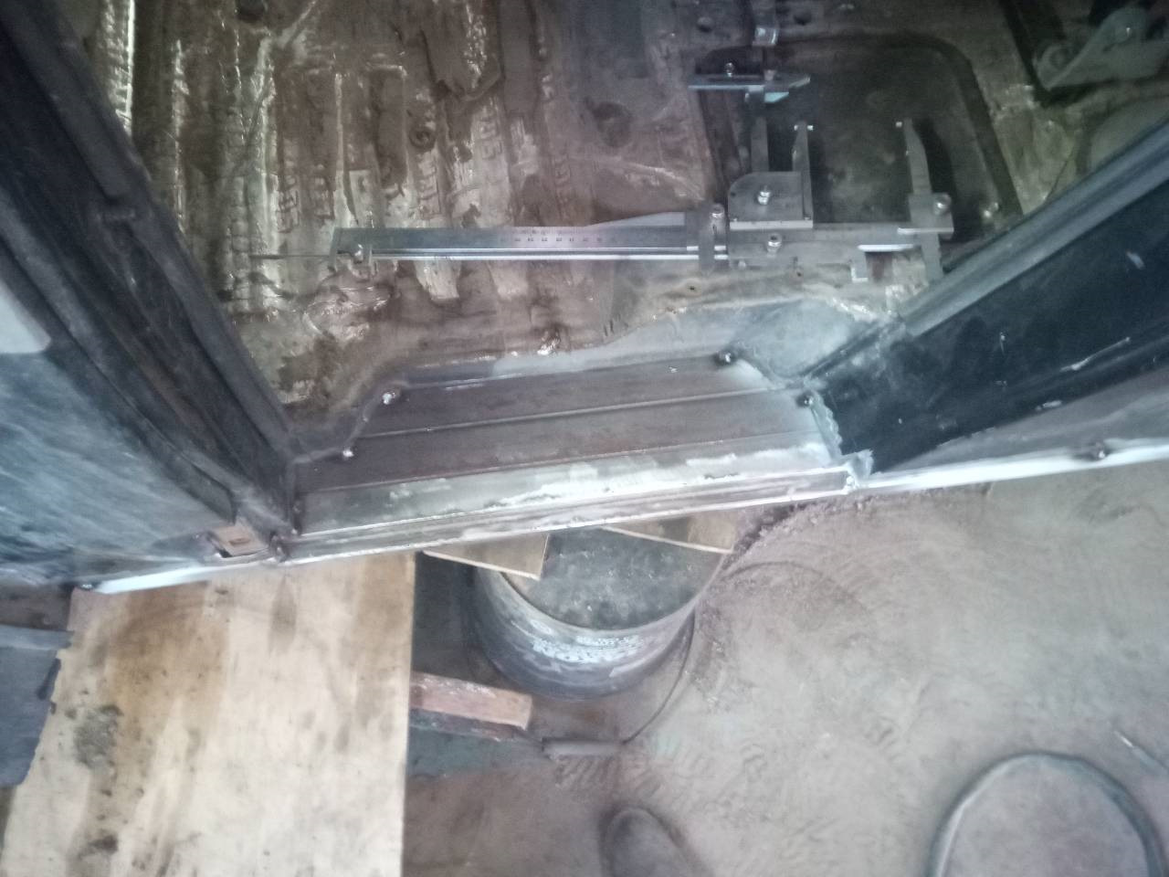

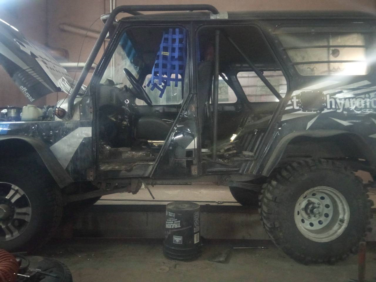

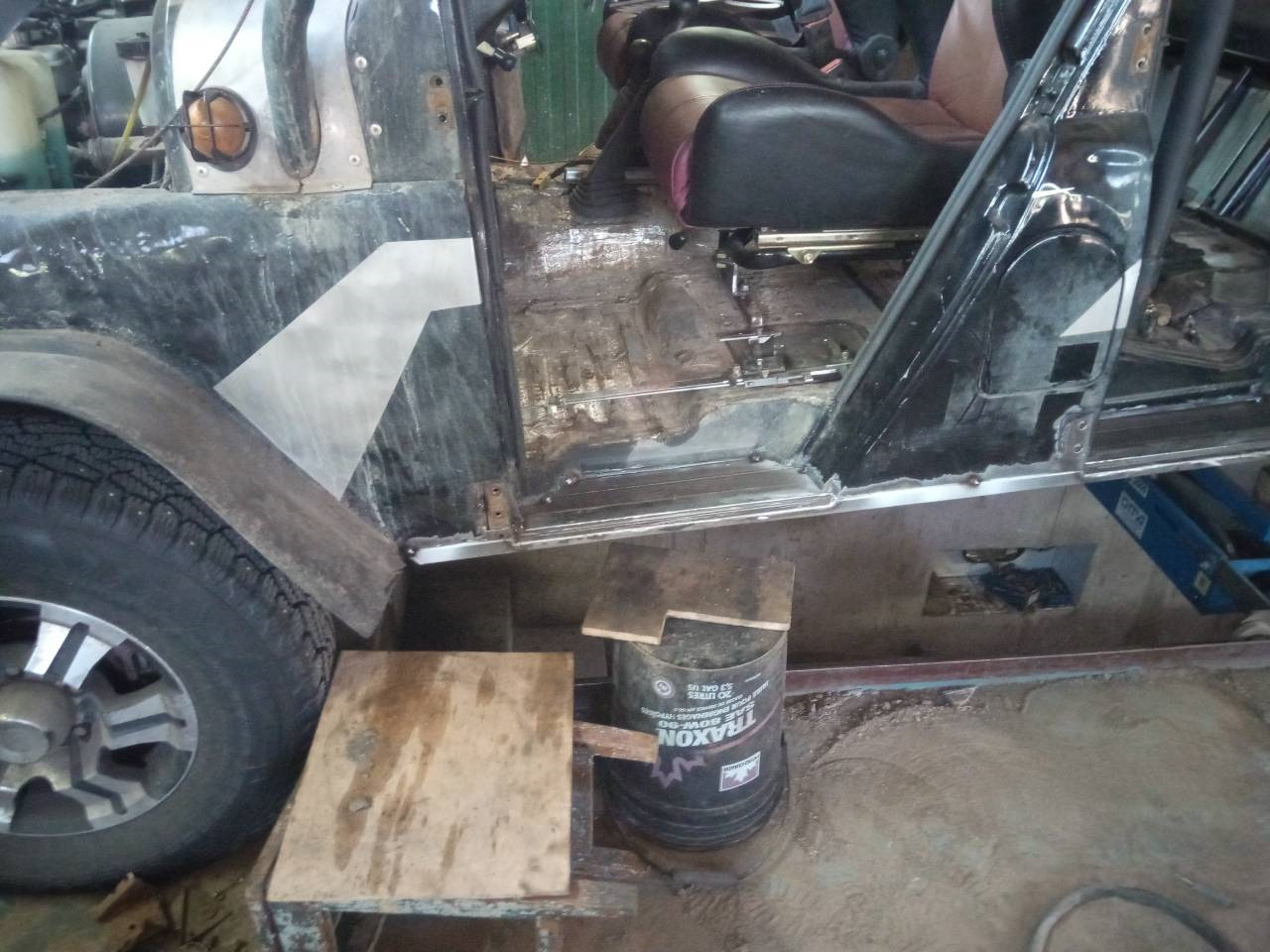

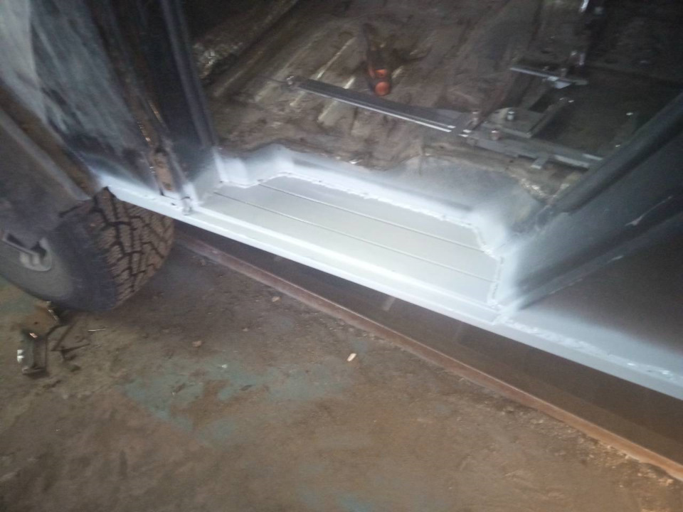

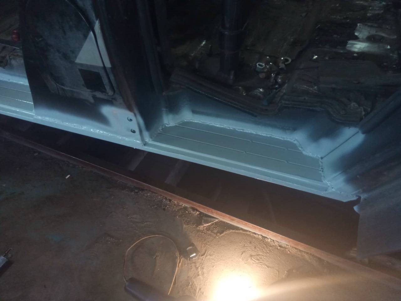

Так как бак переехал в салон, плюс убрали лифт кузова. Было решено подрезать пороги. При изготовлении новых, решили пойти по накатаной схеме использования профильной трубы. Единственное хотелось сохранить нижнее углубление для нахлеста дверей. В итоге реализовали следующим образом.

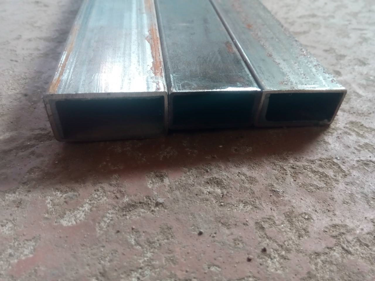

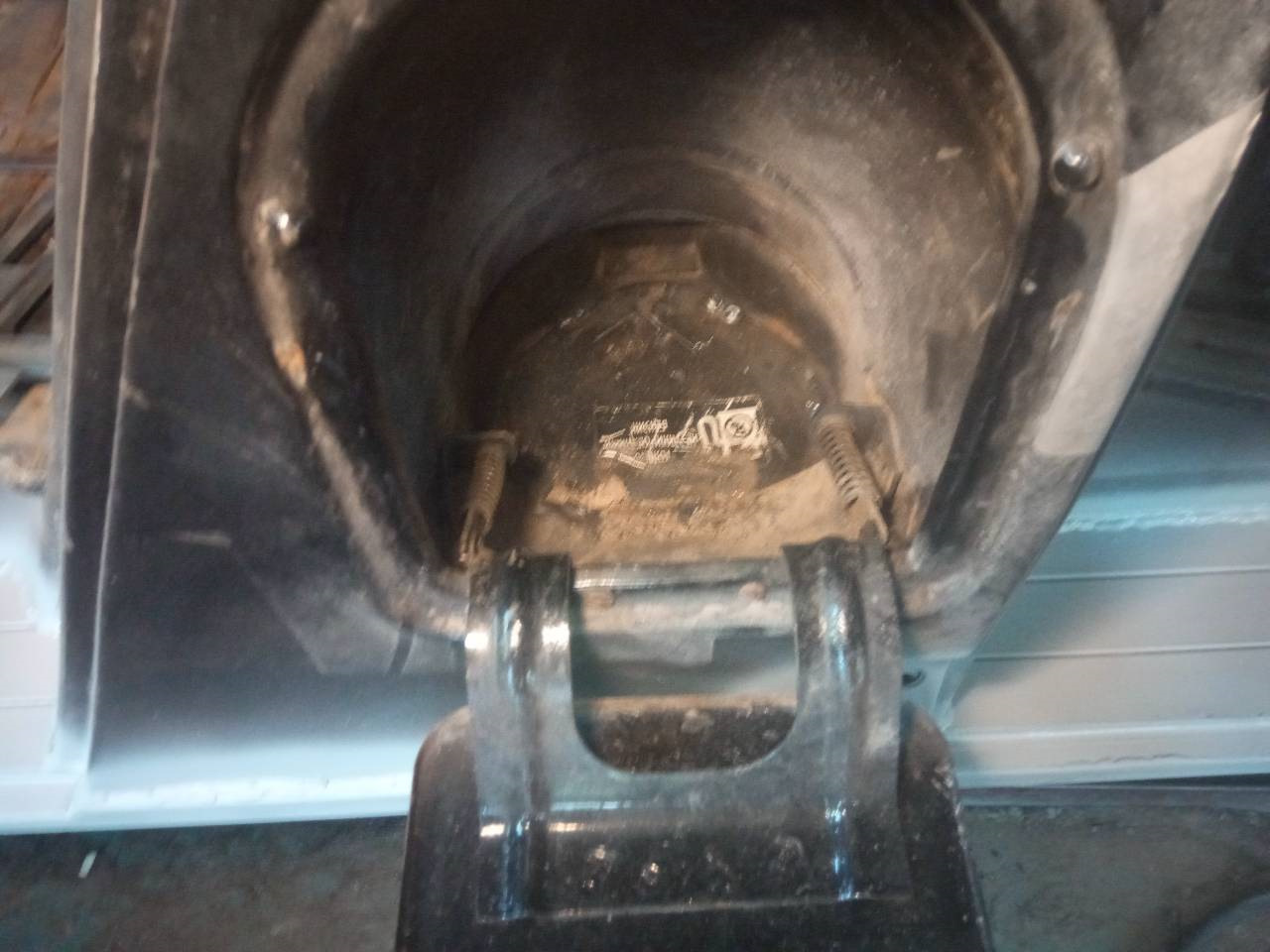

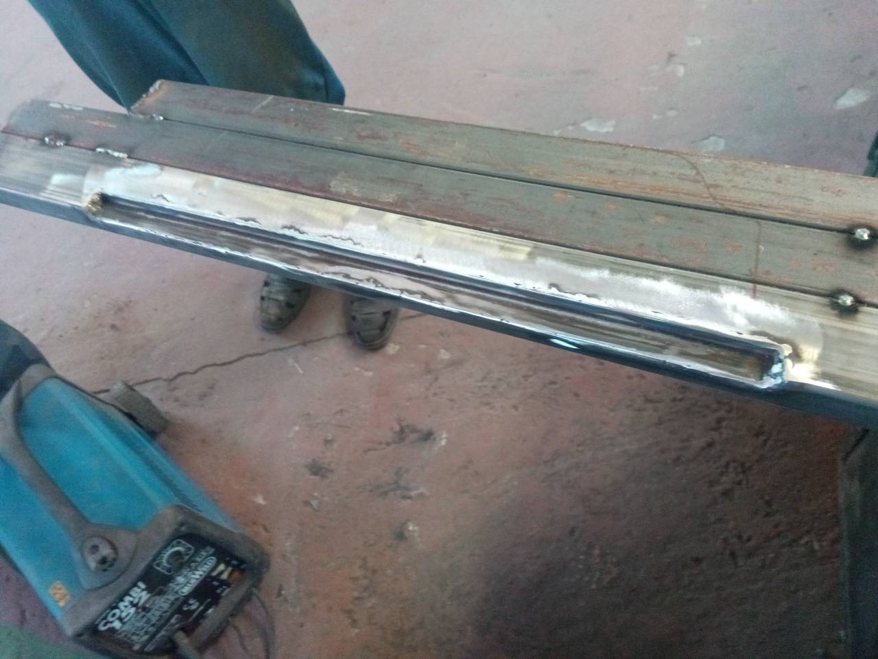

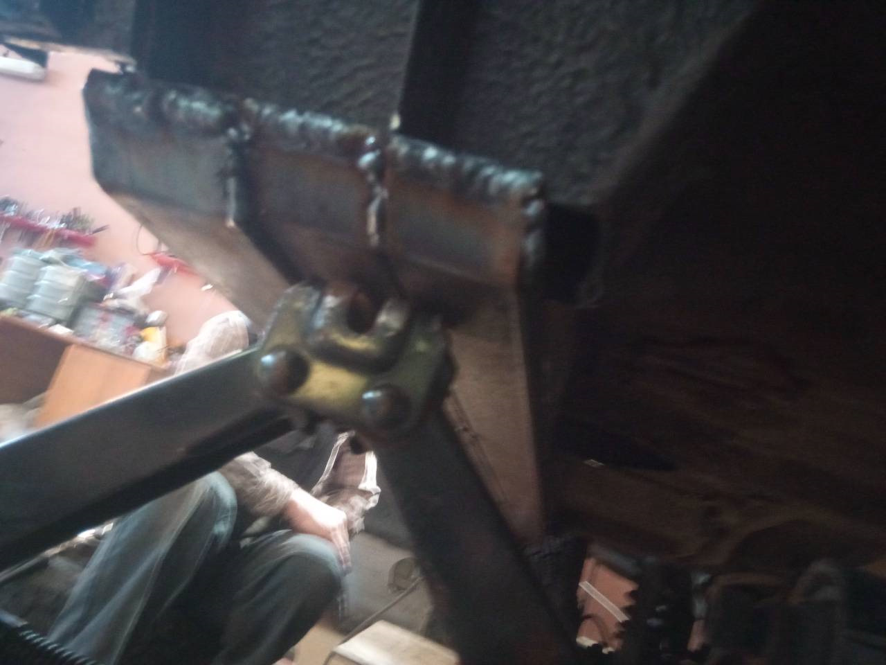

Взяли 2 трубы 40x20 и одну 50x25 которую поставили на наружную сторону. Тем самым получили нужную ширину 130 мм и нужную толщину для выреза паза. Сварили в кучу, вырезали вварили паз под двери, заторцевали ну и все сварили с кузовом. Весь процесс белее понятно на фото. Бывшие люки баков и ниши оставили, сделали в них пол из старых лючков, далее, эти ниши будут использоваться для шлангов и пистолетов подкачки колес.
