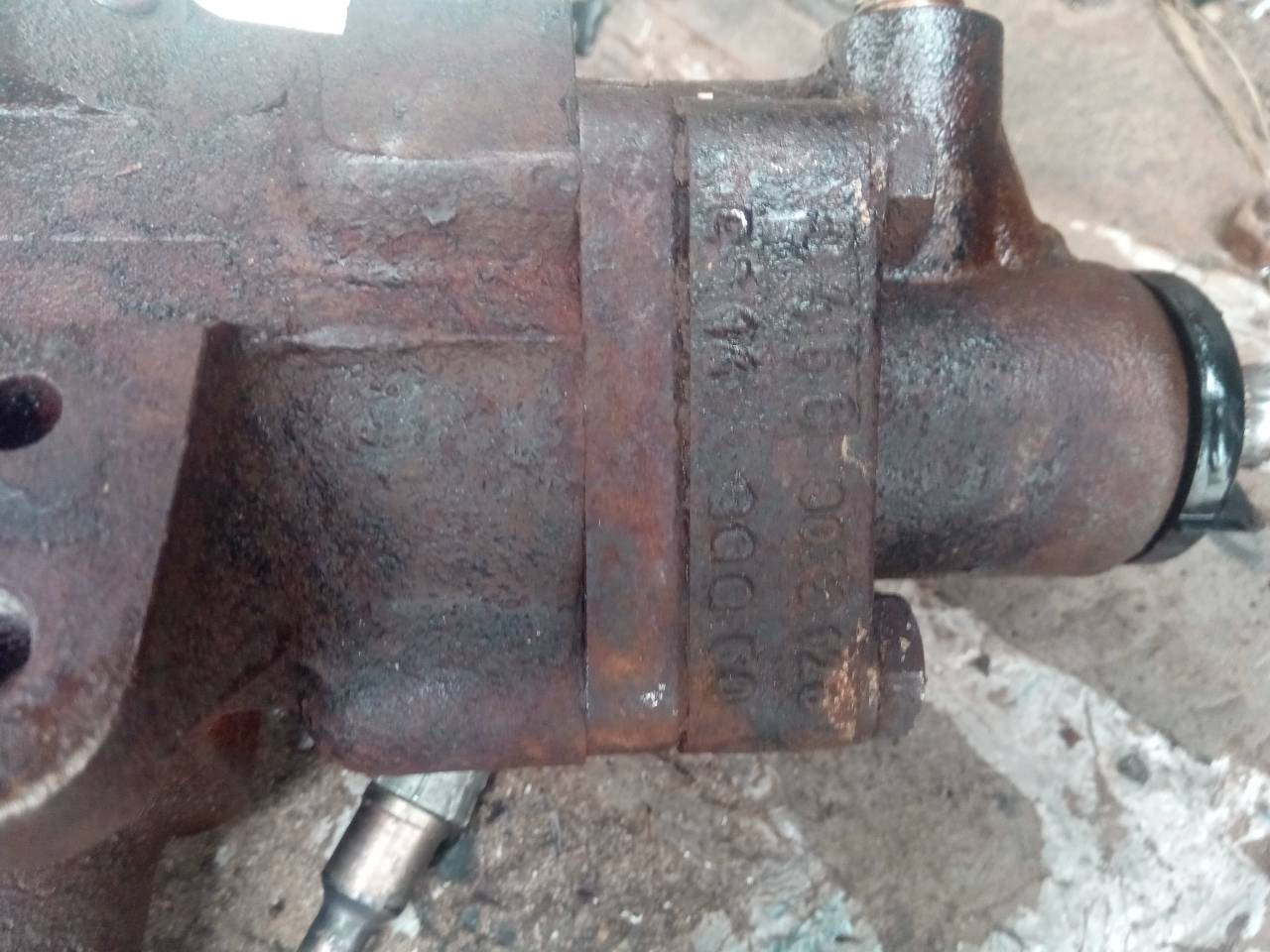

Проштудировав инет и отзывы, приступили к следующему эксперименту. Решили найти бу редуктор ZF.
И нашли за 14 рублей с договоренностью, что в случае не работы поменяют.

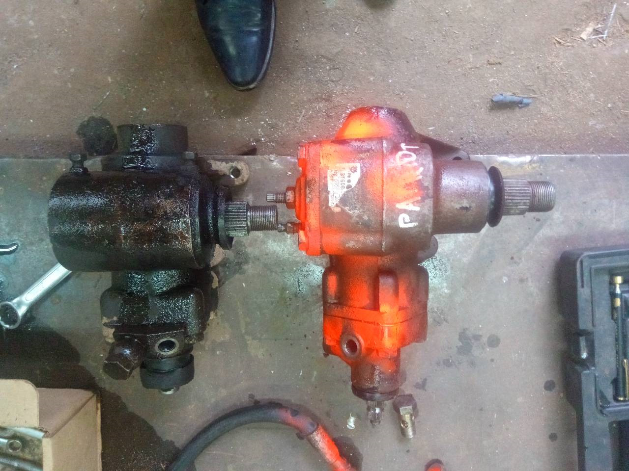

Заменить оказалось просто, они практически одинаковые
Разница только в посадочных рулевого вала и сошки, еще наверное и в шланге к насосу. Но у нас уже давно насос ZF. Поэтому нас коснулись вопросы только посадочных.
С сошкой все просто, ставим ее от этого редуктора (взяли там же где и насос).

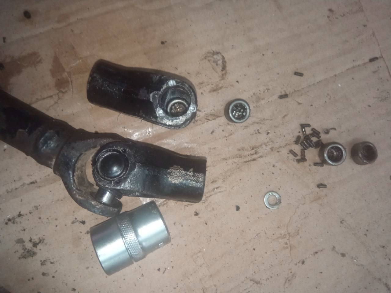

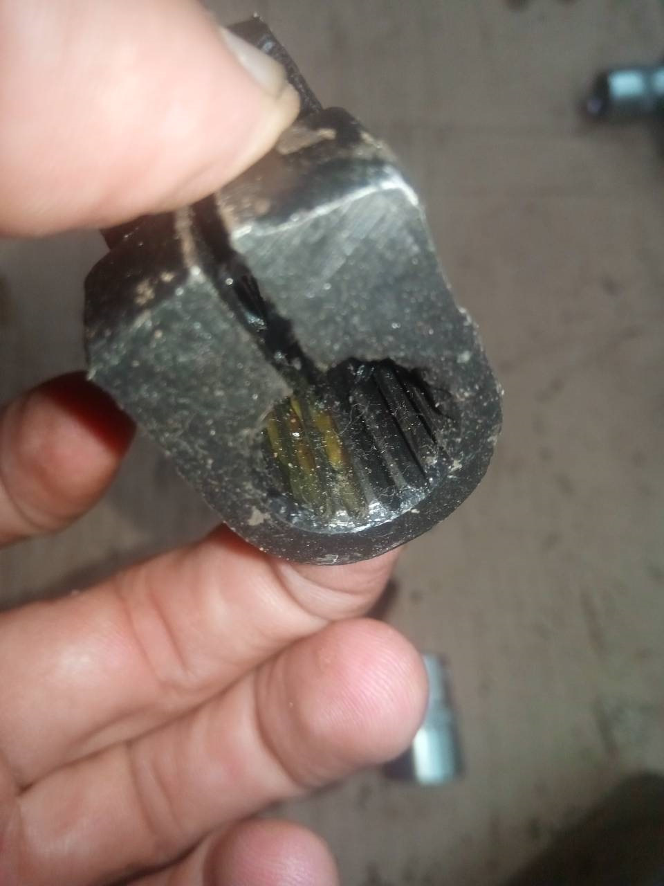

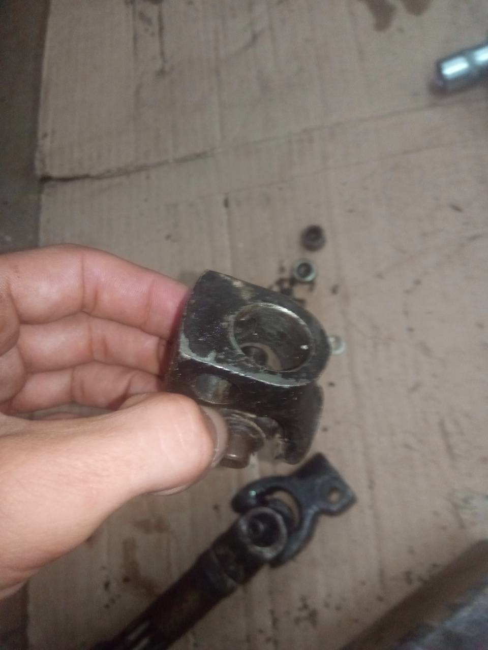

А для стыковки с рулевым валом купили крестовину от патриота, распрессовали, взяли от нее часть со шлицами и запрессовали на наш вал вместо борисовского шплинтового.
Пришлось чуть-чуть укоротить сам вал.
Вот и вся установка.

Я так понимаю, это гур от патриота?
хз, возможно от какого то древнего.
