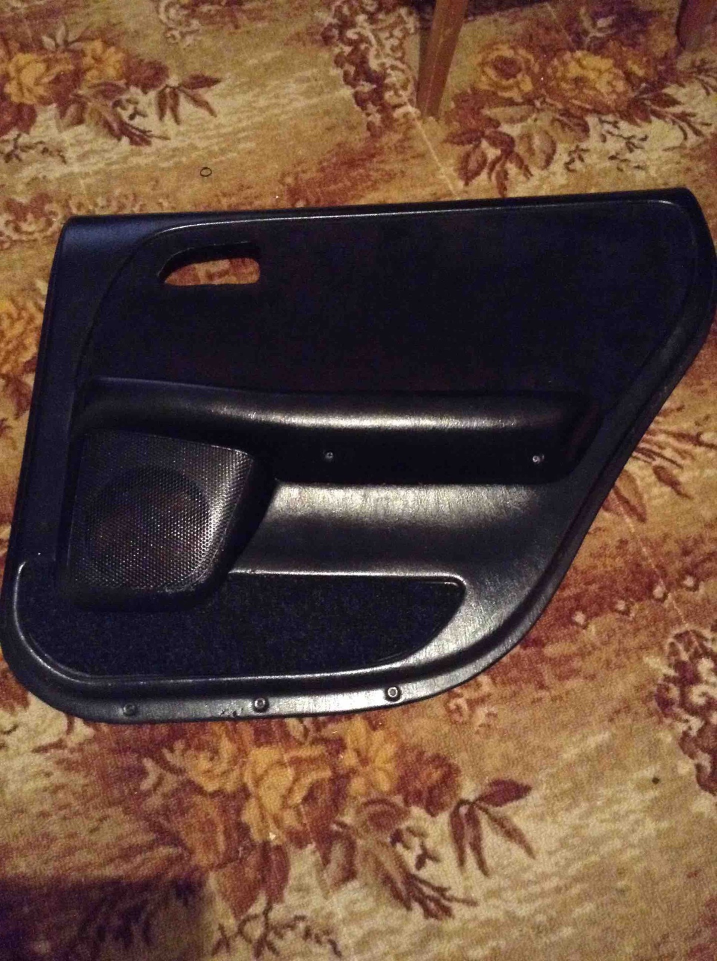

Все высохло, вся ткань заменена. Теперь о всём подробнее… Краска автомобильная фирмы Body, предварительно протираем всю поверхность обезжиривателем!(не растворителем), после чего наносим праймер(грунт) и тихонько красим, не переборщите с краской!
Верхняя ткань, заменена на вельвет. Нижняя… под дверь кладут, чтоб ноги вытирать)
Комментарии 5
Динамики спереди/сзади одного размера?
надо теперь тебе эксплуатацию проверить)) как бы не отвалилась!
Дверная карта или ткань?)
Карта Илюх))
Не должна)))
