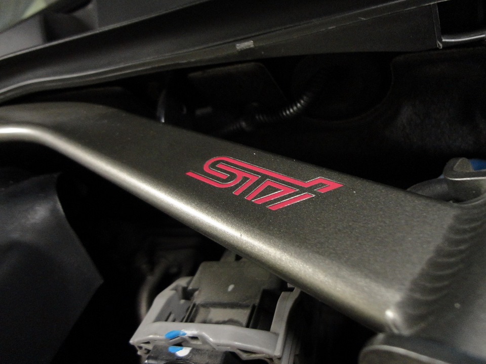

Тут незаметно подкралась весна (да, в Якутии бывает и такое!) и грех не кататься в такие солнечные и теплые деньки. Недавно напарник по работе менял свои свечи на Импрезе, очень поразило меня их печальное состояние. Решил тоже заморочиться, купил комплект NGK LFR6AIX-P (ирридий-платина) и самостоятельно заменил, а напарник всё это задокументировал на фото. Не потребовалось снимать ДВС, сверлить лонжерон))) Все делается руками при помощи хорошего инструмента и сильного энтузиазма! При наличии стандартного набора головок с трещотками и карданчиком – всё делается на ура! По времени не засекал, примерно час, без спешки и лишней суеты. Старые свечки не вызвали у меня такого шока, еще бы походили, но раз уж руки зачесались и время нашлось – полетели в ведро. Разницы особой не ощутил, заводиться авто так же как и раньше, расход вроде не изменился, тяги не прибавилось. Всем удачи в дороге!
