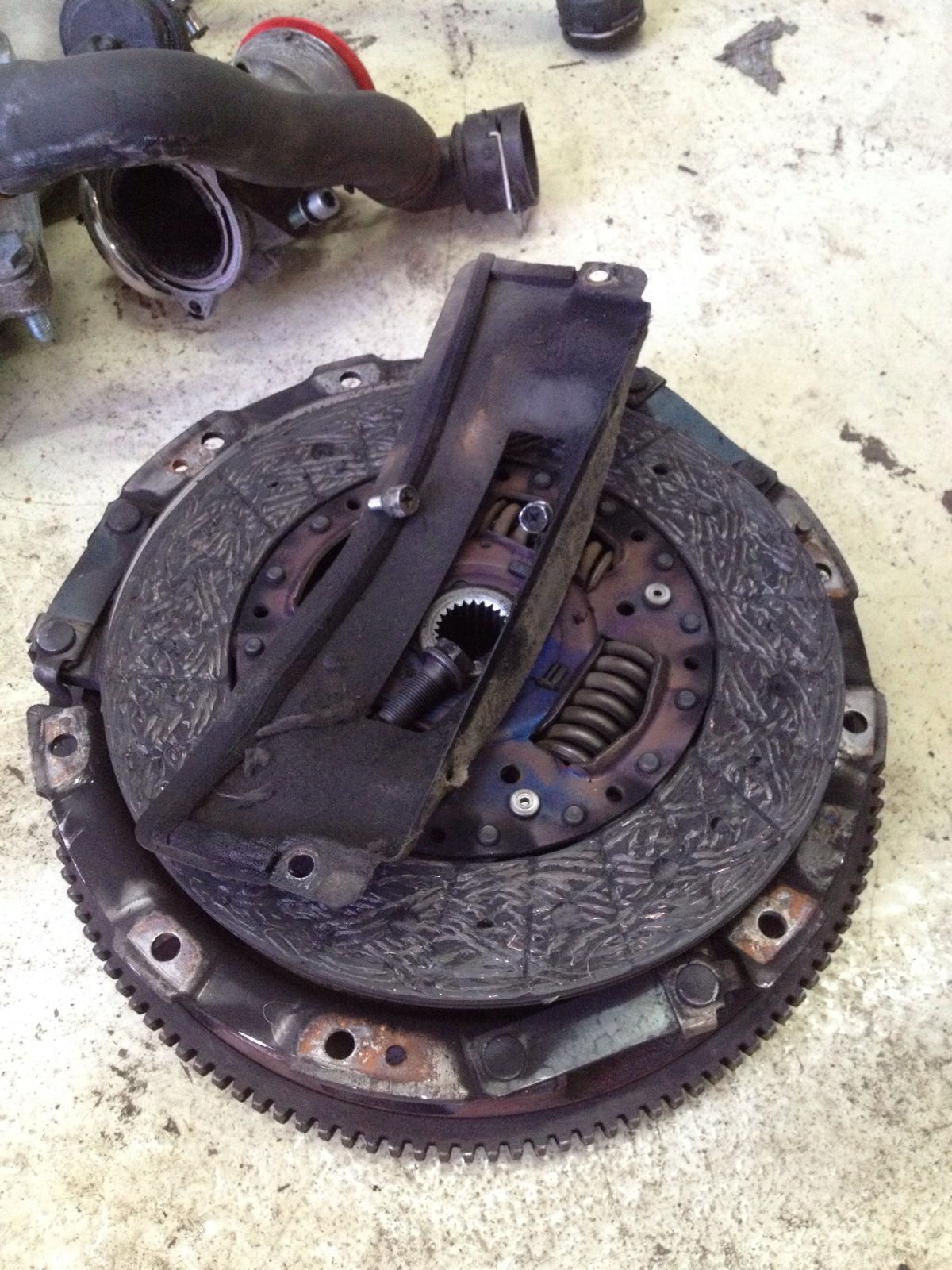

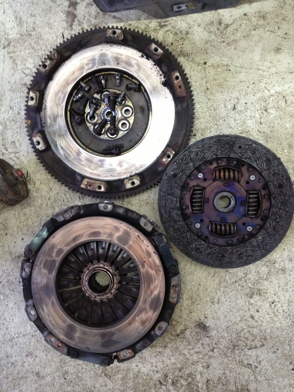

Давно начал замечать что пробуксовывает сцепление, последний раз когда замерял разгон от 0-100км/ч дошло до того что с больших оборотов чем 3500 тронутся не получалось. Газ в пол, мотор ревёт, передача включена, сцепление уже брошено а машина стоит, точнее колёса стоят на месте и жуткая вонь в салоне гы гы гы!))
Напомню, что при свапе 6МТ было установлено новое оригинальное сцепление в сборе, вилка, рабочий и т. д. а вот маховик решили оставить тот который пришёл с коробкой. Видимо он и стал причиной ранней смерти сцепления. Отходило оно около 15 000 км.
На этот раз решили не рисковать и поставить новый маховик ну и Кит усиленного сцепления.

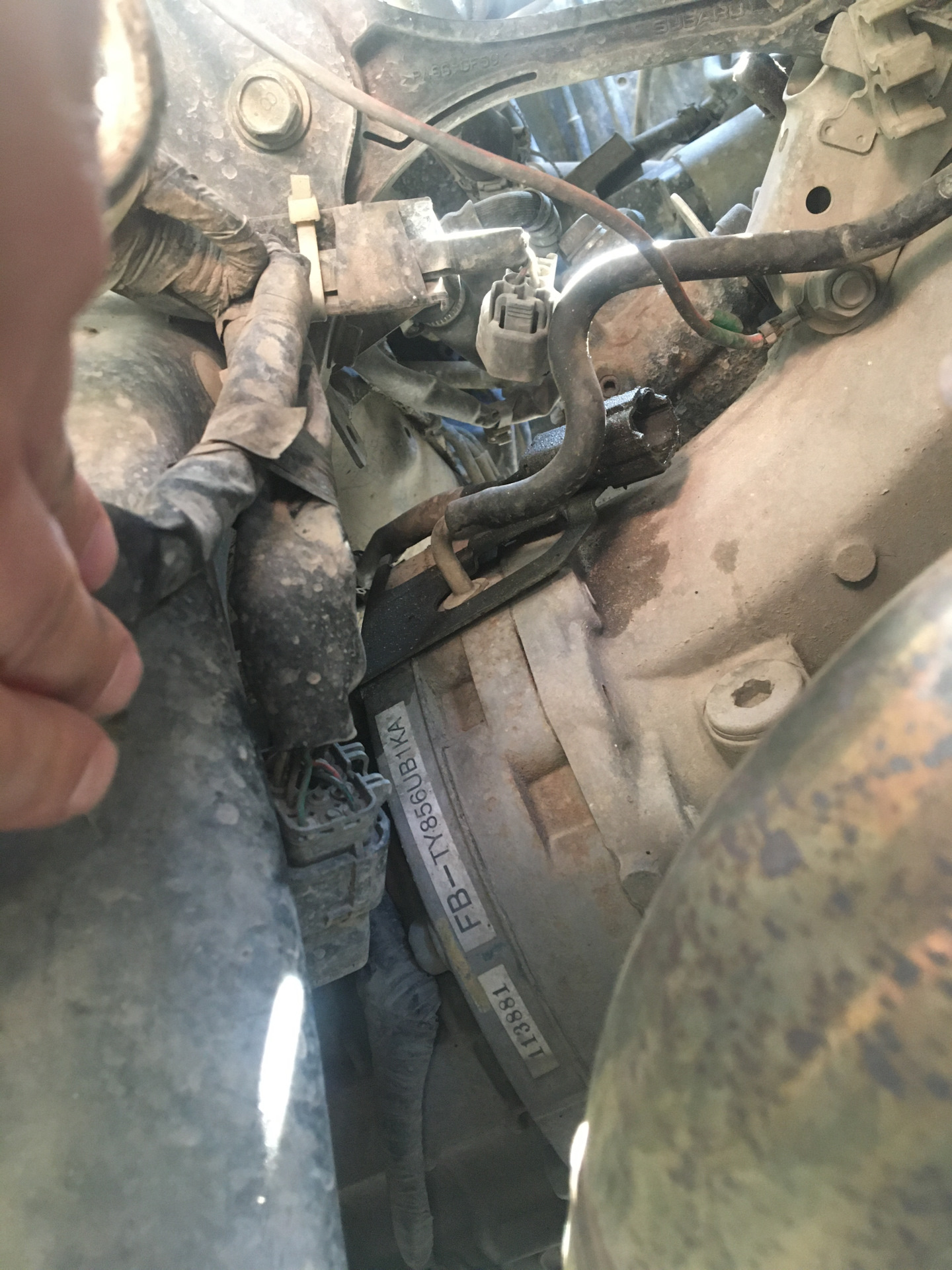

Друзья, нашёл наконец актуальный рассказ и беседу под ним. Стоит коробка от ГРБ 6мт, короткая вроде, слышал что они тоже разные бывают, возможно миф, дайте номер кузова по которой к ней заказывать запчасти? Я так понимаю мне нужны корзина, диск, выжимной и коренной? Или ещё что-то чтоб обслужить полноценно? Скоро останусь без тачки 😭

А когда все снял, маховик в итоге умер или не в нем причина?
Умер, он ведёный.
Странно, очень быстро все кончилось((((
Я откатал прошлый сезон, менял только диск сцепления и корзину, маховик старый, так когда менял КПП диск как новый, с учетом что прошел он 3500 км. со всеми нагрузками… Диск сток стоит
Да дело в том что я не помню какой приехал маховик с коробкой, он может уставший был, вот из за этого всё и погибло((
