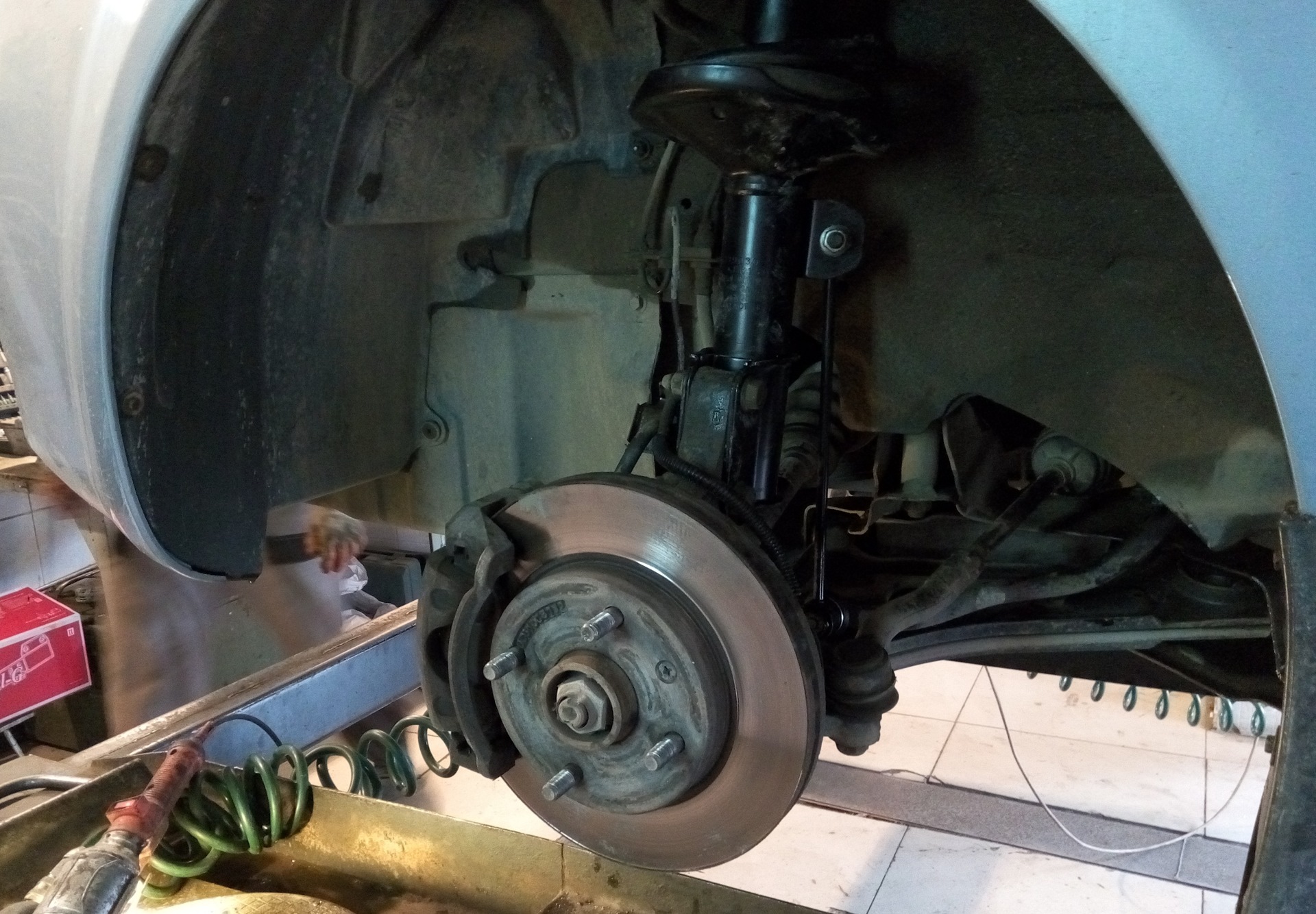

Ура! Обновил переднюю подвеску :)
В моих планах поменять по кругу все стойки и вышедшие из строя элементы подвески, ставлю KAYABA Excel-G. Покупал на Emex, устанавливал в автосервисе "Фарадей" г. Краснодар, стоимость работ 2 400 руб.
Ранее обслуживался в "Автотек", цены ломят страшные, всю ходовку оценили мне в 51000 рублей! ! ! ! ! ! ! ! ! ! ! ! ! ! ! ! ! ! ! ! Сравнивал цены на запчасти в "Автотек" и Emex, не поверите, разница в 15 000 рублей! ! ! ! ! ! ! !
No comments, как говориться.

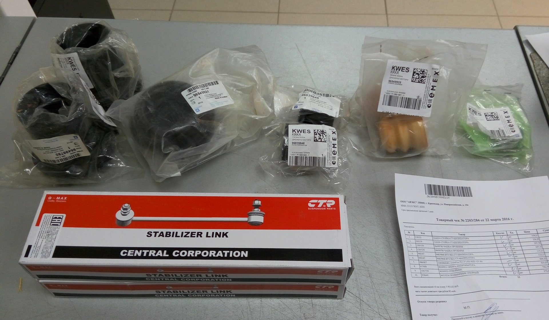

Установленные детали:
GM 96839848 — Втулка стабилизатора переднего 2 шт. 228 руб.
CTR CLKD-9 — Стойка стабилизатора правая — 355 руб.
CTR CLKD-10 — Стойка стабилизатора левая — 359 руб.
GM 96498780 — Пыльник амортизатора перед 2 шт. — 596 руб.
GM 96549925 — Отбойник амортизатора перед 2 шт. — 1 486 руб.
GM 94535236 — Подшипник опоры амортизатора 2 шт. — 546 руб.
GM 96549921 — Опора амортизатора переднего 2 шт. — 1 872 руб.
KYB 339030 — Амортизатор подвески передний левый — 2 550 руб.
KYB 339029 — Амортизатор подвески передний правый — 2 620 руб.
Работа по установке — 2400 руб.
Сумма: 13 012 руб.

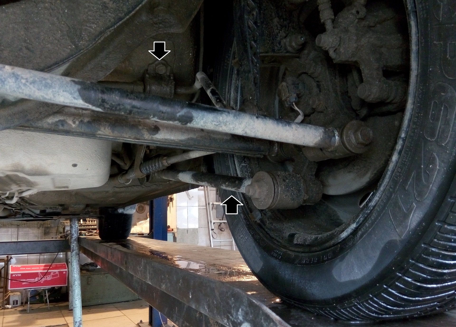

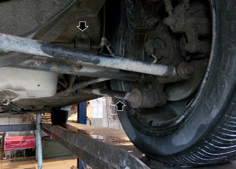

В процессе эксплуатации авто, особенно при проезде "лежачих полицейских" наблюдается такое явление: как-будто задние колеса догоняют передние, чувствуется неустойчивость в работе подвески. Мастер в сервисе сказал, что проблема кроется в задних продольных рычагах, также нужно заменить втулки стабилизатора, задние амортизаторы и опоры амортизатора.
Итого мне забраковали:
1. Рычаг задний (продольный) 2 шт. — GM 96550057
2. Втулка стабилизатора заднего 2 шт. — GM 96933805
3. Опора заднего амортизатора 2 шт. — GM 96457360
4. Амортизаторы подвески задние, левый и правый — уже куплены

зачем менять продольные рычаги ? вроде как турецкая сабля не выглядят . тоже бы на твоем месте перепресовал салентблоки
Спасибо за коммент! Действительно, очень дорого весь рычаг менять
Devil313
Подскажи, где взять эти сайлентблоки, артикул детали есть?
Привет. Сайлентблоки задних продольных рычагов 55119-25000 -передний, 55116-25000 -задний. Корея.
Спасибо! Но мы с другом тебя опередили :) нашли все сами
Не предлагали на продольных рычагах заменить сайлентблоки? Мне кажется было бы дешевле.
