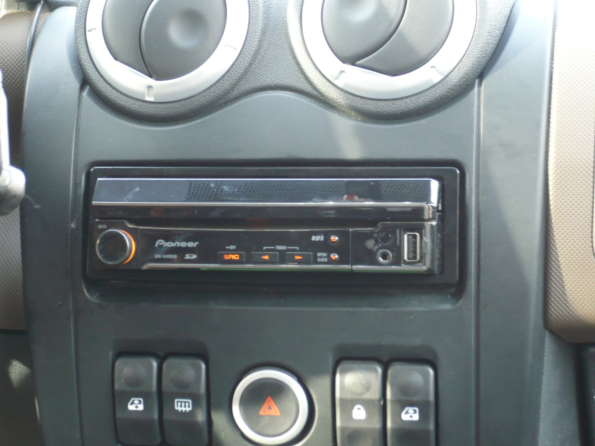

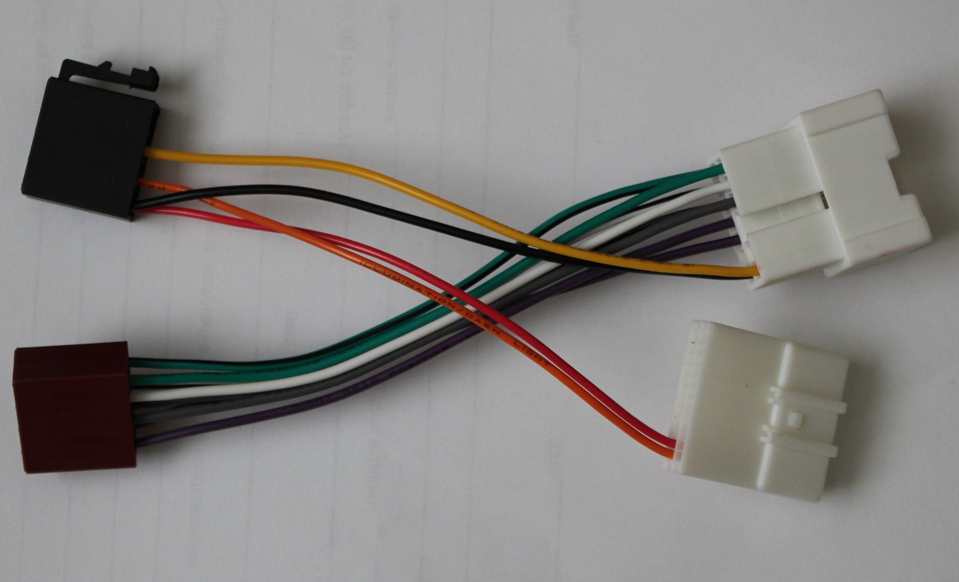

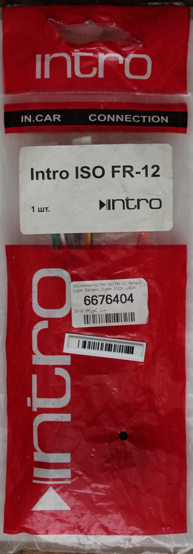

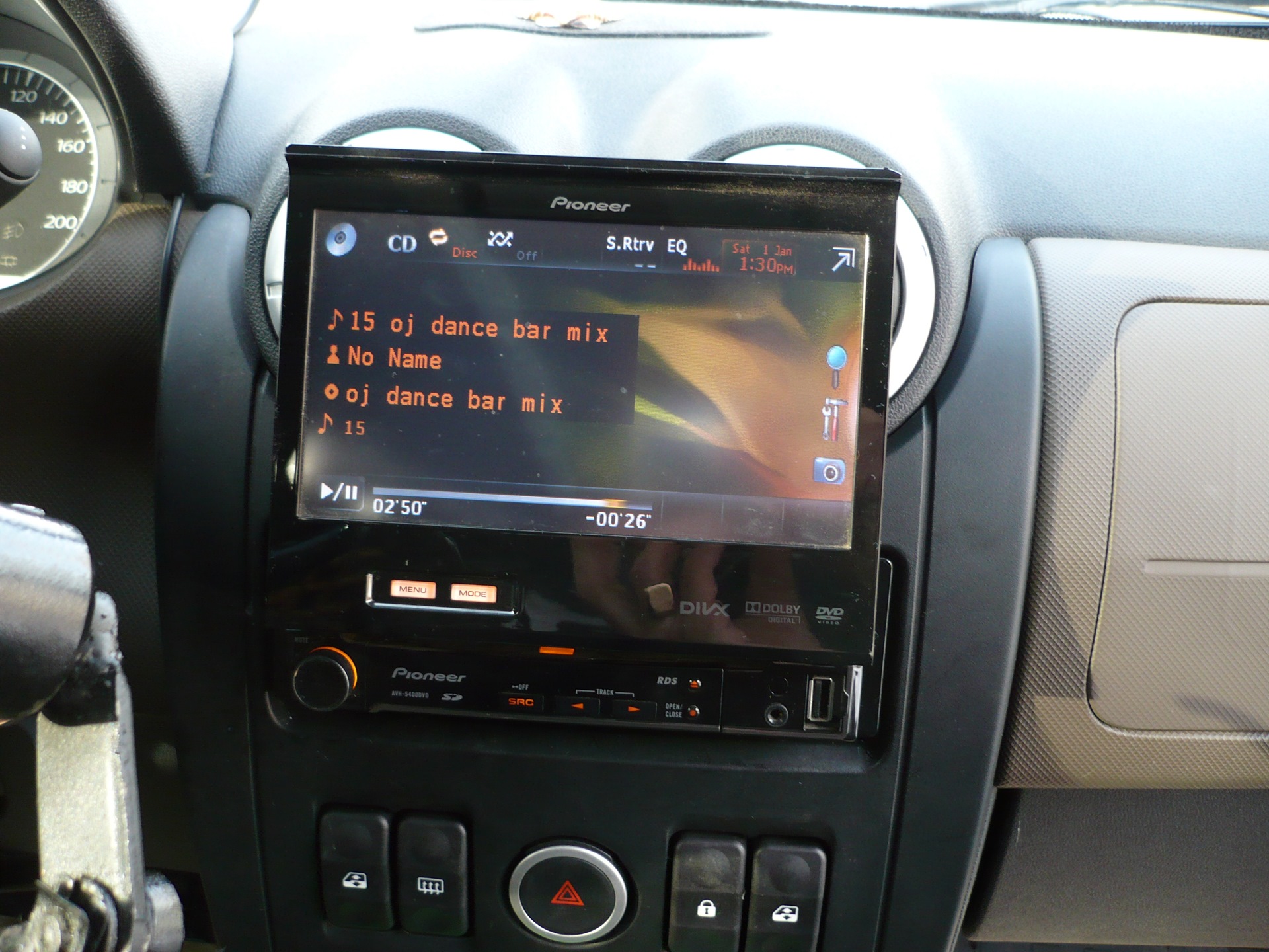

Pioneer AVH-5400 DVD был благополучно снят с Гранты перед самой продажей .Нужно было купить переходник ISO-FR12 для магнитолы . На рынке не оказалось в продаже, стоил он 350 руб . Заехал в DNS и купил там за 390 руб

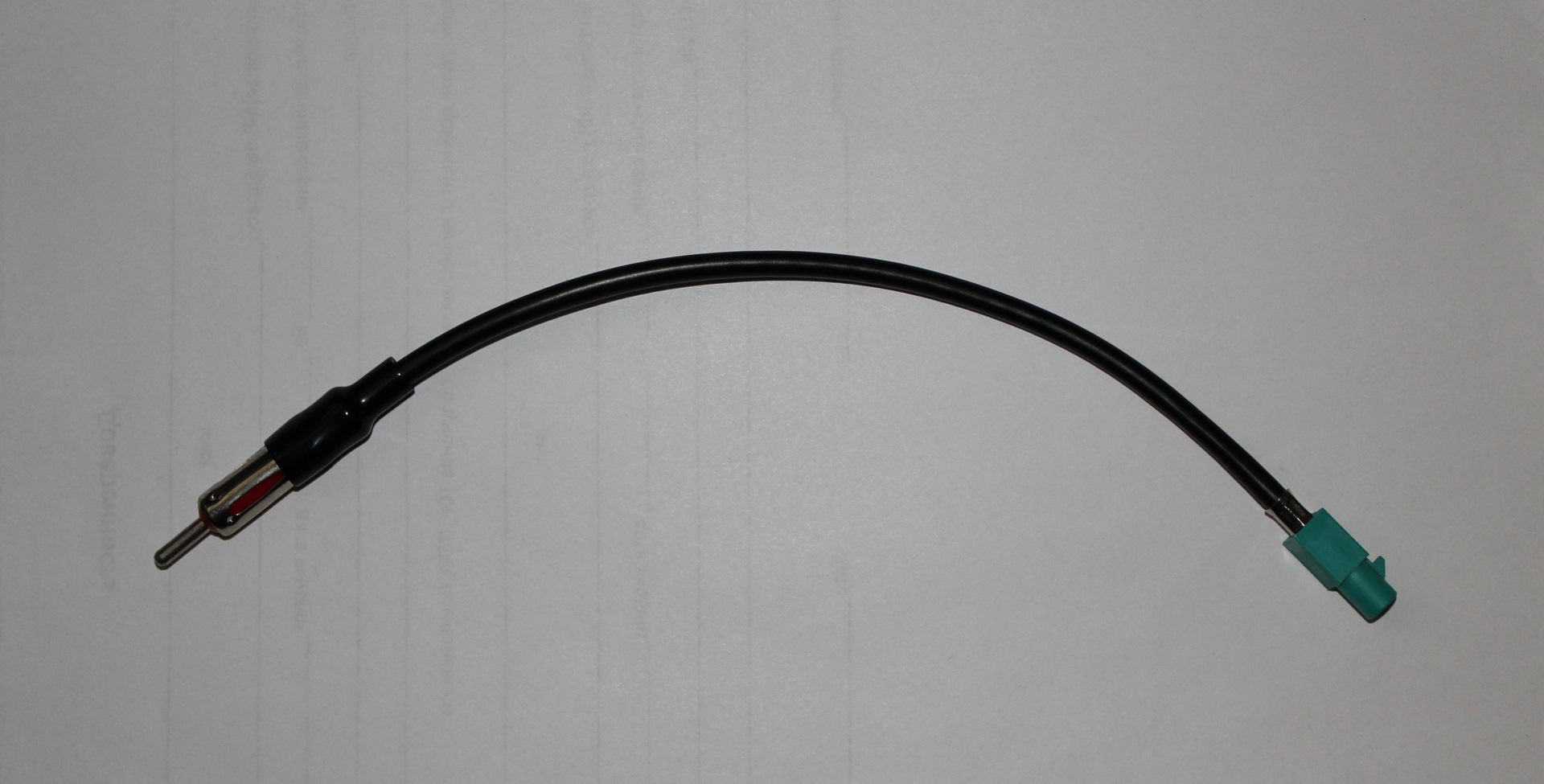

Надо было купить ещё антенный адаптер но решил что он у меня есть (((

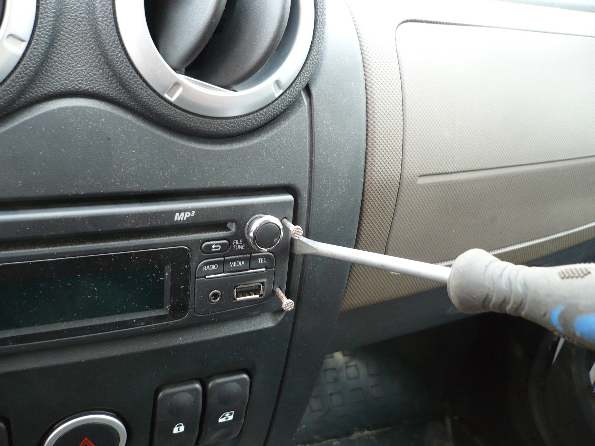

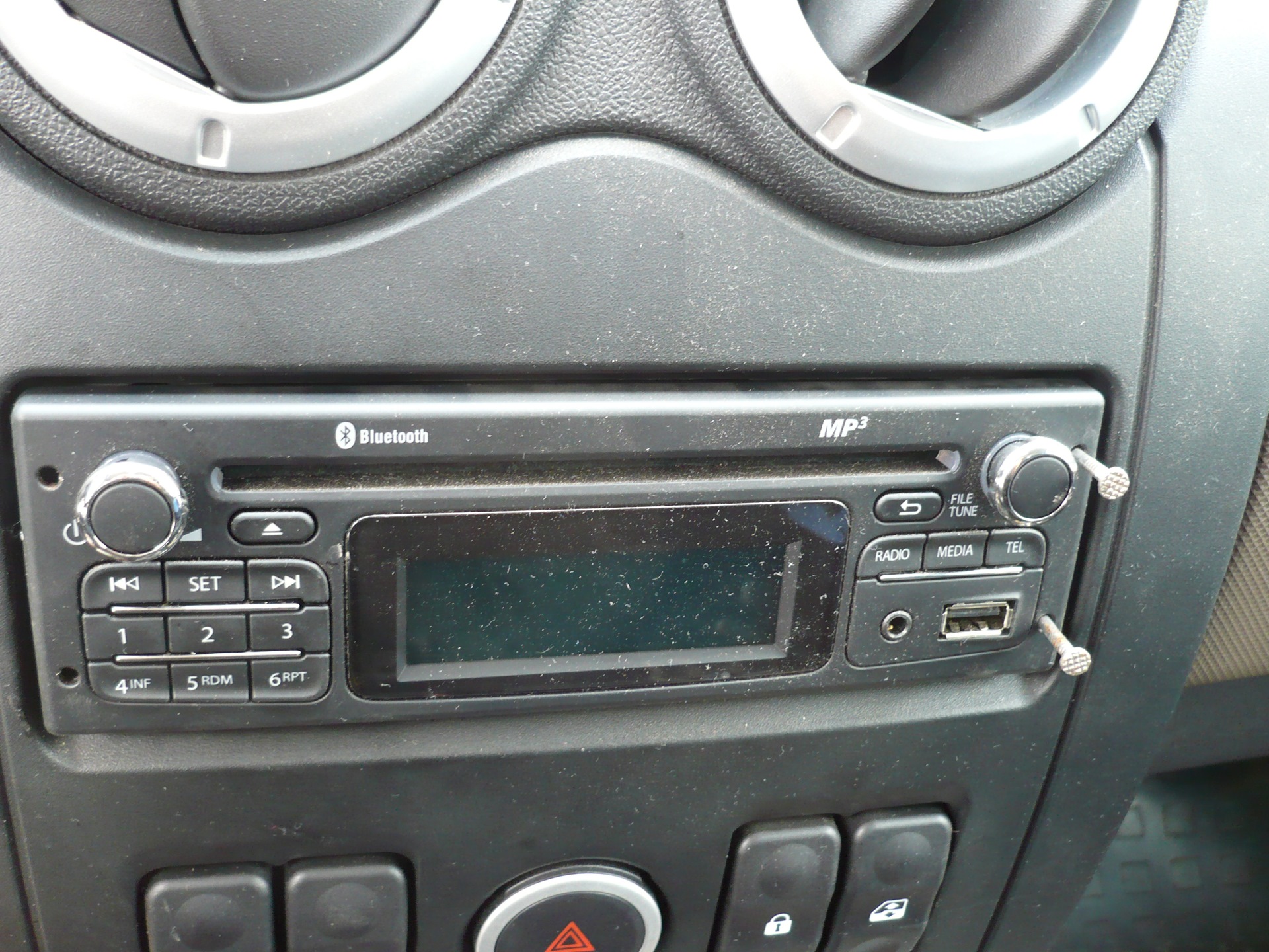

Прежде чем снять штатную магнитолу на шёл видео пособие от "Простое мнение"

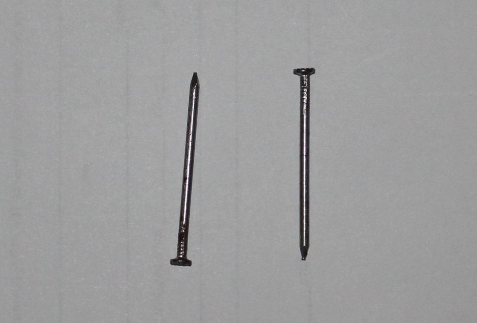

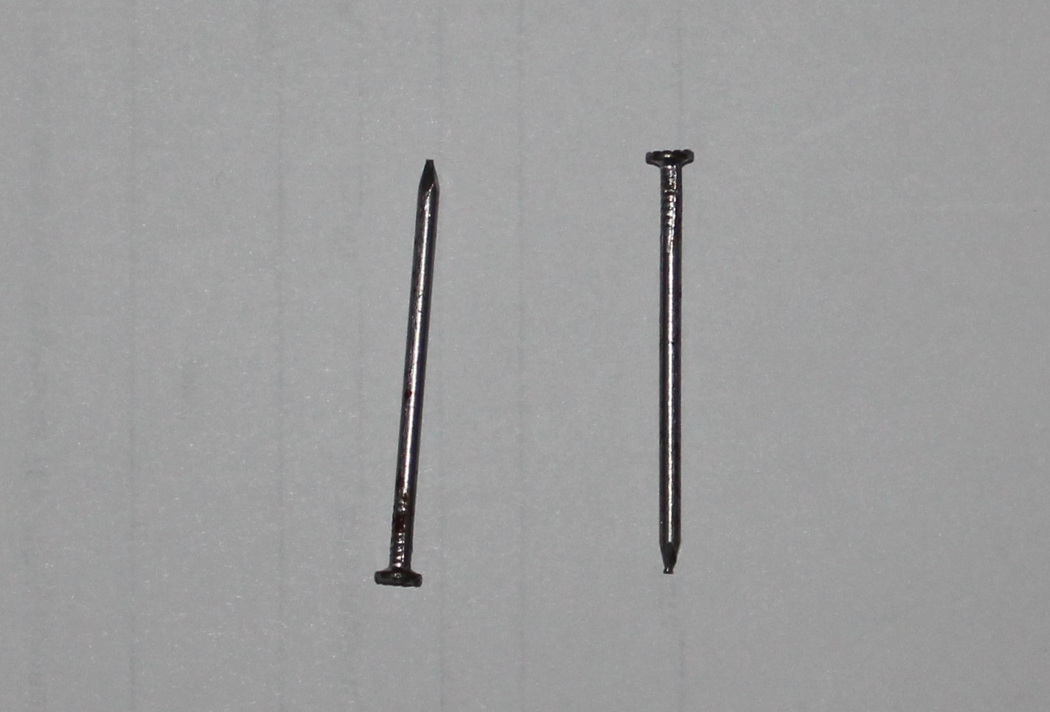

в наличии оказалось только два гвоздя, так что пришлось вначале вставить их с одной стороны

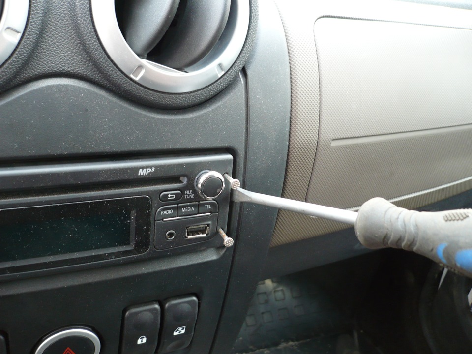

Магнитола вышла из замков, поддел её немного отвёрткой

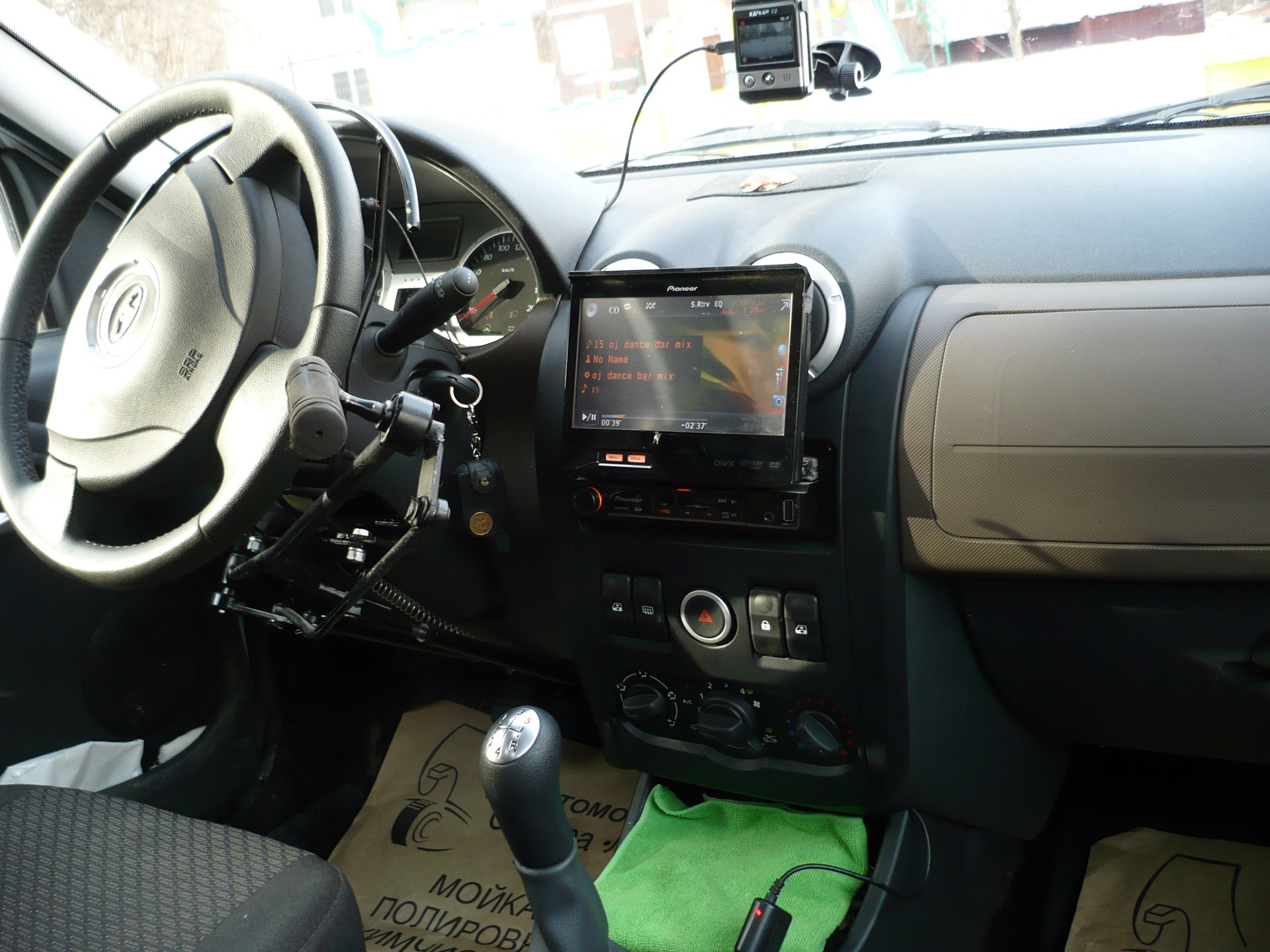

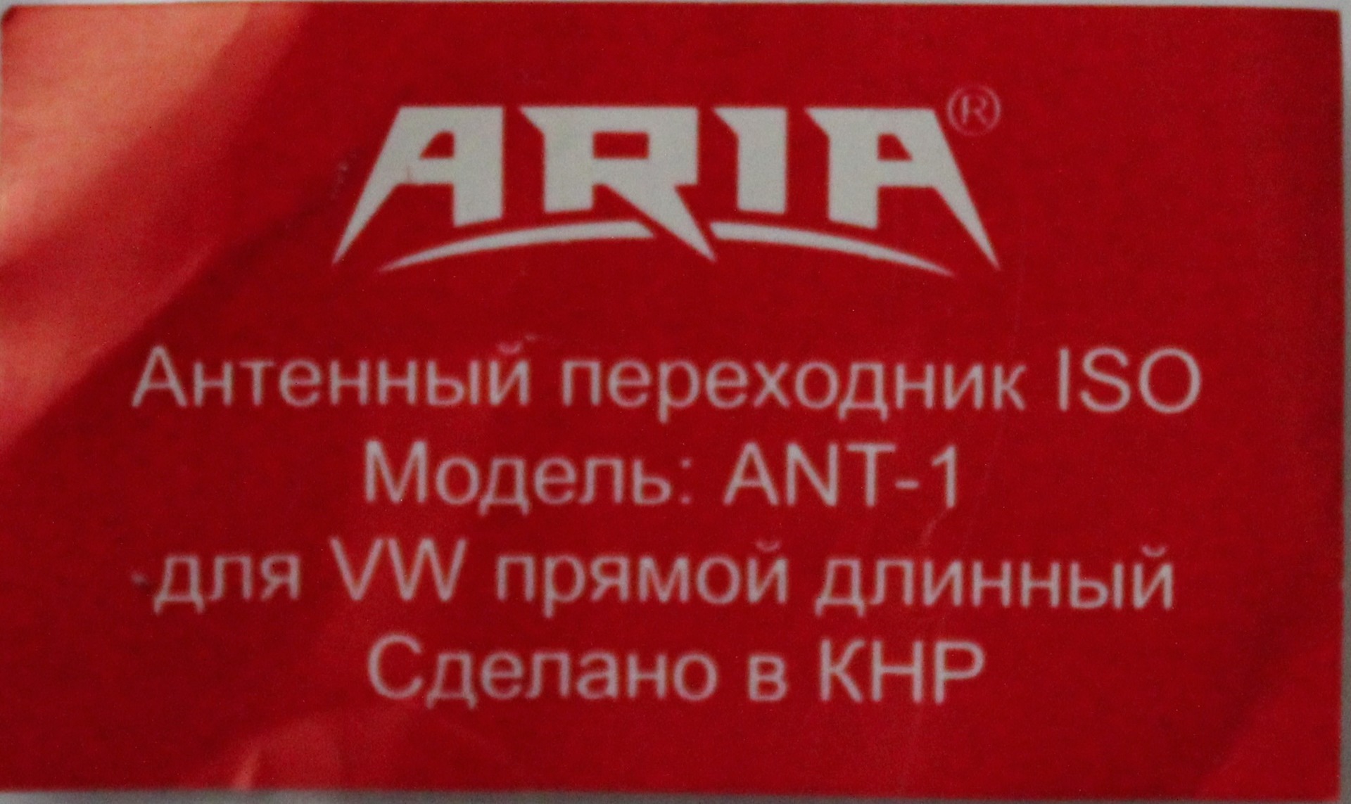

Не ожидал что самое сложное только началось . Нужно было в нише под магнитолу поменять местами провода, антенный налево а электропровода на право . Как только всё сделал оказалось что большой пучок поводов от DVD нужно ещё запихнуть в нишу, вообщем полазил под приборной панелью, ободрал руки но всё же удалось . К стати не один находящийся у меня антенный адаптер не подошёл, буду покупать .
Ещё надо купить парковочную камеру . Купил антенный переходник 250 руб

В разложенном положении смотрится отлично.
В сложенном… штатная лучше.
Но главное — что душа радуется!
Так это-же хорошо что в сложенном положении плохо смотрится . Увидит вор что там стоит какая-то невзрачная фигня и не захочет её тырить )))
Точно!
Кстати, не плохо, а просто хуже, чем в разложенном состоянии.
Хотел себе по-началу такую же, либо Prology 1715. Потом подсмотрел что у знакомого такая же в логане стоит, спросил, че, как? В ответ услышал несколько недостатков которые повлияли на то что бы я отказался от магнитолы такого типа. Во первых экран когда выдвинут то перекрывает центральные воздуховоды, чем ограничивает функционал самого автомобиля. Во вторых, со временем или нет но экран расшатывается и бьётся о центральные воздуховоды, чем издает посторонние стуки и протирает пластик. В третьих это туповатый резистивный (старого типа) экран.

Первоначально покупал Pioneer AVH-3500DVD, меню там поинтереснее, но то-ли установщики накосячили с настройкой то-ли глючная оказалась не знаю . Некорректно работала функция парковочной камеры . На третий день без проблем обменяли на эту . Эта магнитола проработала верой и правдой более двух с половиной лет на предыдущей машине . Навигация есть НО для этого к ней нужно купить дополнительное устройство в продаже не нашёл да и стоит оно больших денег .Насколько я понимаю при использовании навигатора в магнитоле, нельзя воспользоваться радио или слушать музыку с носителей а это крайне неудобно, особенно в дальней дороге . В магазине была куплена доп гарантия на 3 года . С учётом уймы скидок, ПДО досталась даром . Экран работает чётко без каких-бы то ни было зависаний, за время эксплуатации нечего не расшаталось . Да экран перекрывает воздуховоды, мне это не приносит неудобств, пользуюсь этими воздуховодами крайне редко . 2 -din это Класс, по большому счёту не так уж и дорого, если моя магнитола в 2013 году стоила 13 000 руб, были-бы деньги )))
Нано-съёмник — это что-то! Я думал, что я одни таким чудом техники пользуюсь ) ) ) До сих пор постоянно в суске таскаю эти 4 гвоздя ) ) )
А я только два смог найти )))
