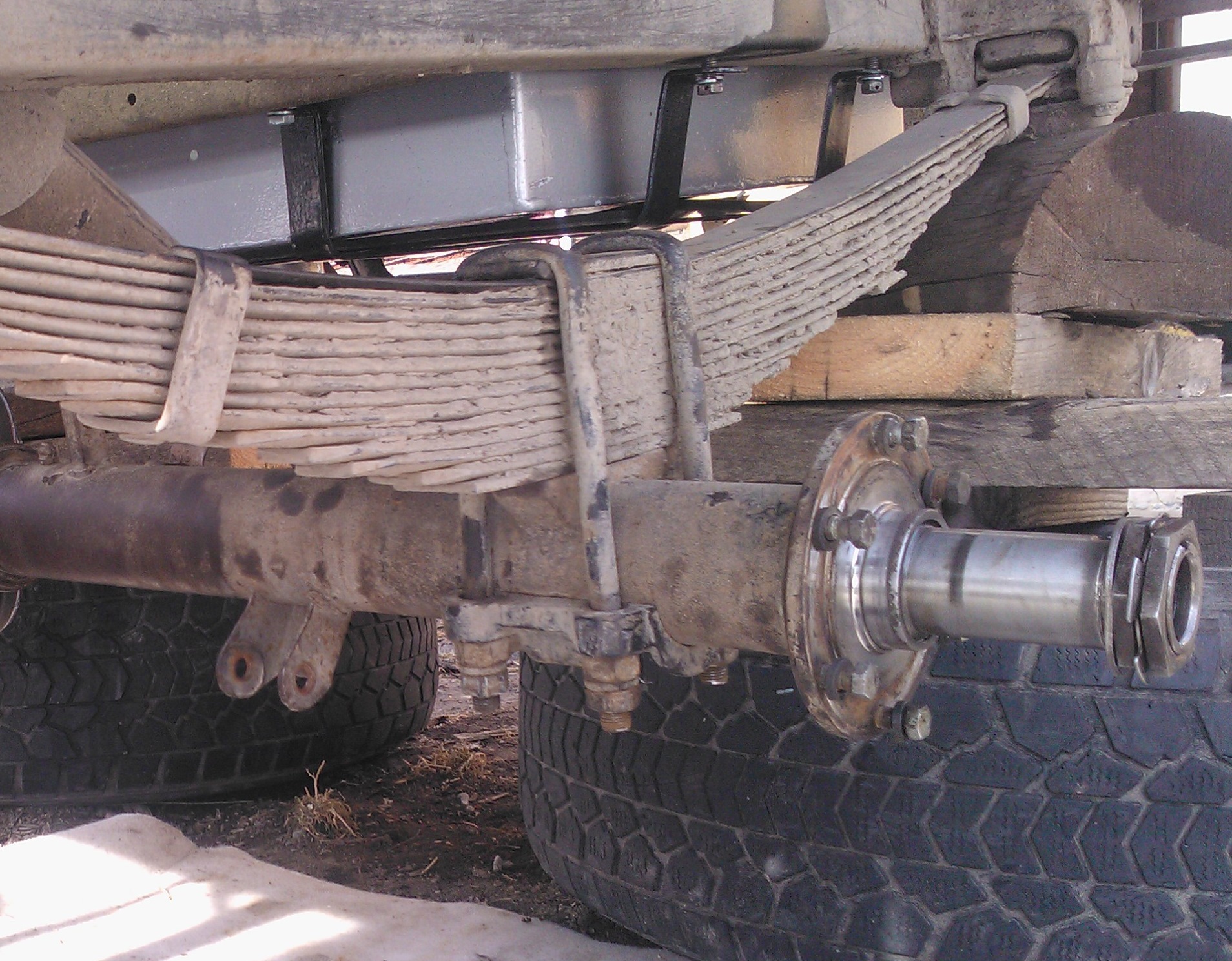

Ну, вот он и на месте
Покат амортизаторы не привязал — нужно купить резинки и втулки с болтами
Стремянки наверное тоже придется заменить

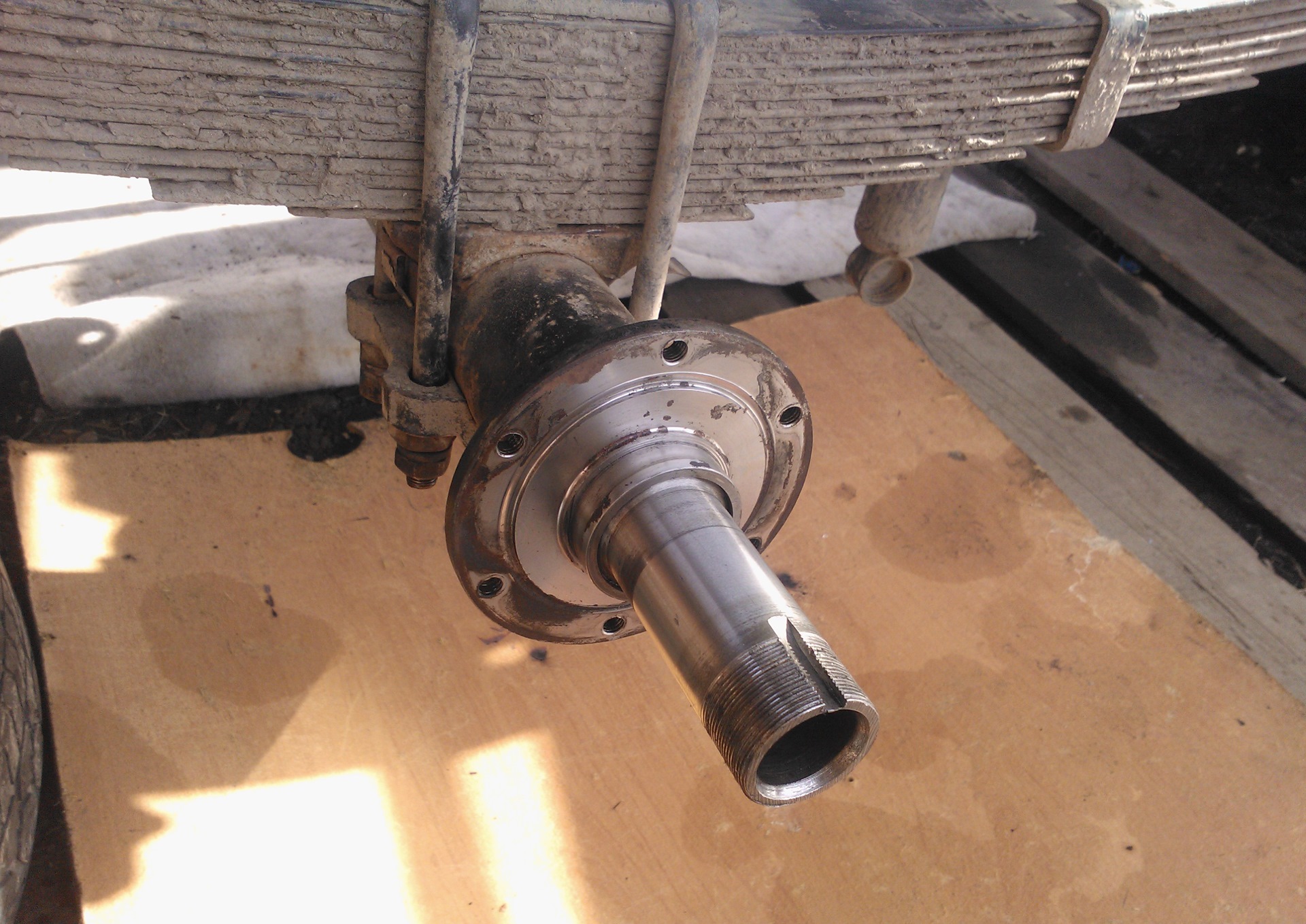

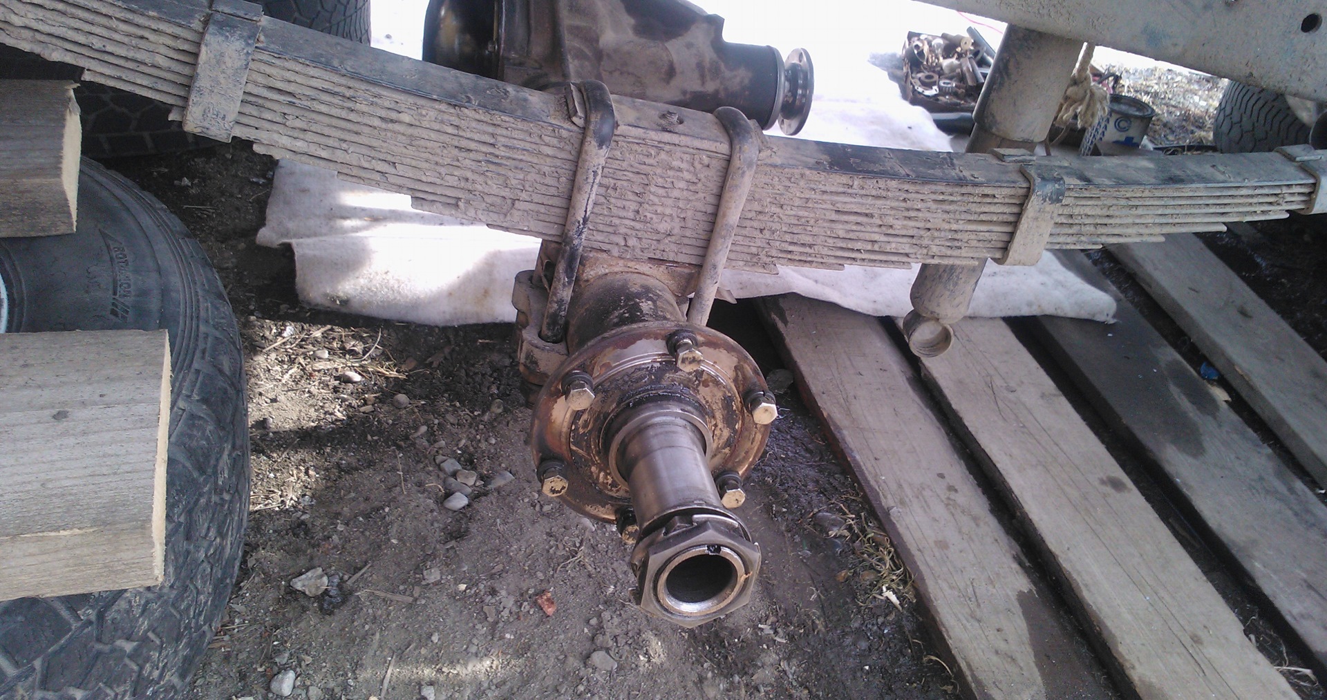

Для начала освободил цапфу от всех болтов и промыл бензином
Снял остатки старых прокладок. Все готово к установке

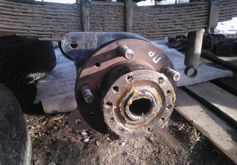

Ступицу отмыл, проверил подшипники, заменил сальник, набил литолом и установил на место

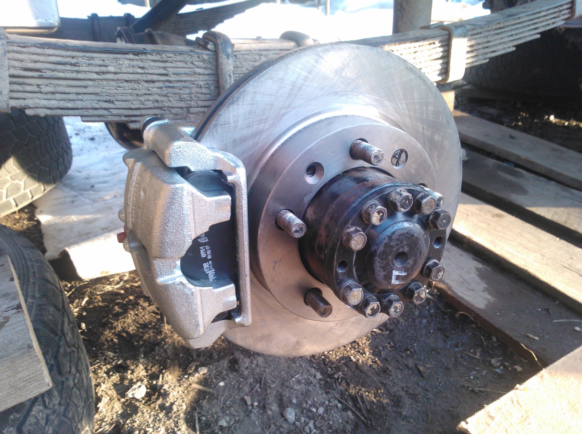

Прикрутил суппорт с установленными тормозными колодками. Положение диска на ступице относительно суппорта регулируется специальными шайбами из комплекта
Затянул гайку крепления ступицы до пропадания осевого зазора, поставил ромашку, затянул контрогайку и загнул лепестки ромашки. Вставил через прокладку полуось и закрепил на ступице 10-ю болтами

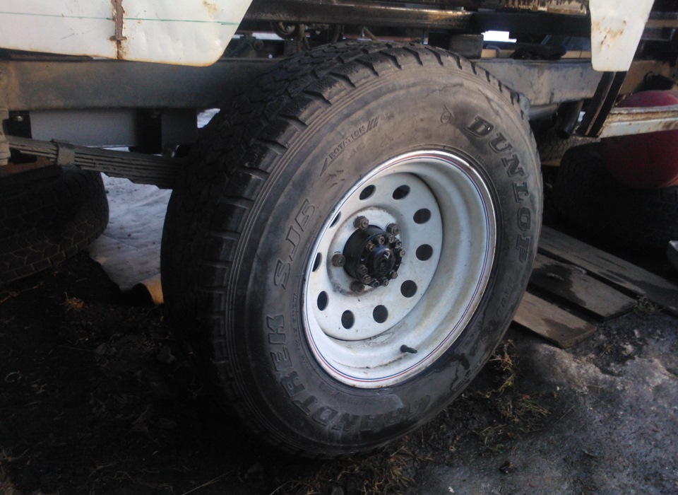

Поставил колеса, осталось подсоединить тормозные трубки и прокачать систему. Но это будет после установки и подключения переднего моста. Скорее всего в следующие выходные.
Всем удачи, мне пора отдыхать. Продолжение следует.
