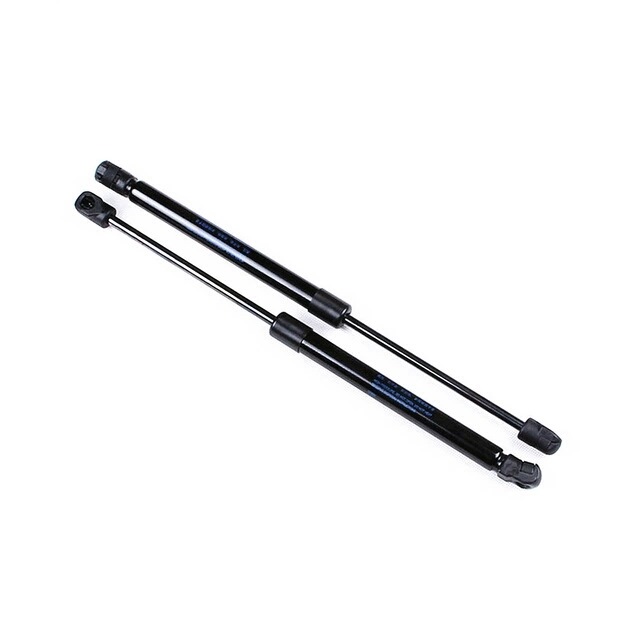

Привет всем кто заглянул. Заменил газовые упоры багажника с момента покупки хотел их заменить в начале после покупки даже не знал что он должен сам подниматься =). Заказал на али за 19 $.

Ребят, а вот это не вариант:
leroymerlin.ru/catalogue/…7%D0%BE%D0%B2%D1%8B%D0%B9
Дешевле в разы.
Крепление(защелки) я думаю стандартные, грузоподъемность разная.
Единственный момент — размеры нужно сравнить(главное в "захлопнутом" состоянии длина не должна быть больше чем у оригинала — крышка багажника не закроется. Ну и в "открытом" не короче — а то крышка багажника не будет до конца открываться)
У кого есть возможность(старые упоры под рукой, Леруа или другой магазин с мебельной фурнитурой — за углом)- сравните… ;)
Вопрос в том, сколько проходят… Я год назад поменял — поставил неоригинал, под конец зимы уже вяло поднимается крышка…

А смысл за 2434 на али…я в экзисте Monroe ML5830 заказал и всего 1482 за пару…и не думаю что качество Monroe хуже китая…
Если покупать через мобильное приложение выходит 19$ вместо 35$
но ждать долго — угнетает…я не против али…много чего заказывал…например электромоторчик ручника…цена в три раза дешевле.
