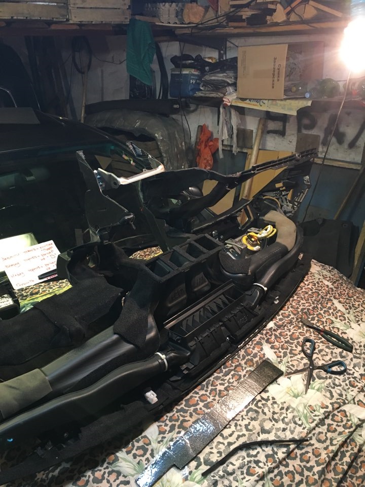

Решил снять панель, заклеить, и провести ревизию радиатора печки…
Много не фоткал, процесс тоже много описывать смысла не вижу, делал много кто и отчёты есть))))
Могу лишь добавить, что звуки издают динамики в панели, а именно "нахрентамнужны?!" пятаки креплений клемм…Они металические, отклеиваются и тупо брякают…
Радиатор печки за 10 лет взял в себя сальную пыль, от которой был успешно пробит кархером, и почищен "какимтоноунейм" средством изнутри…
Как улучшиться "жар" сказать не могу, весна, но причину сих действий объясню тем, что на Камри аж ногти плавились когда руку на дефлекторы кладёшь, на лексе такого нет…

Сколько по времени ушло на работы?
я по вечерам приходил и делал, не помню — 3 вечера что ли
Быстро))
