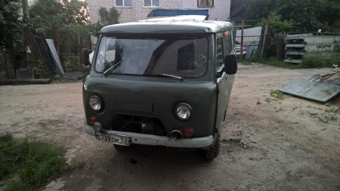

Вопросов полно…до жопы даже😊 проверим его на уазике😊
