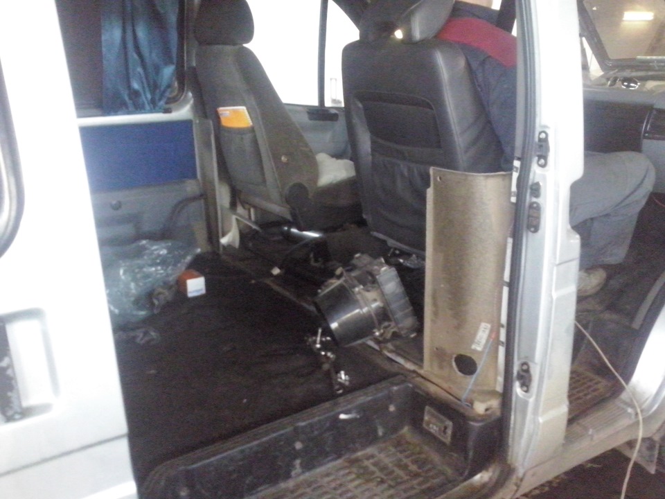

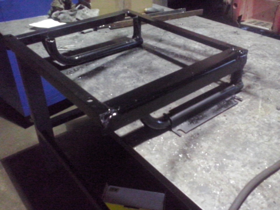

Долго думали, выбирали какие сидения всеже поставить на перед. Приобрев volvo xc90 был сделан вывод, что Volvo сидения самые удобные. Нашли сидения от s80 на разборке в мос. Обл. За 7000руб. Оба сидения полностью электрические, водительское с паматью, пассажирское без. Состояние хорошее. Бирки все 2001 года. Пришлось переварить крепёж под сиденте, тем самым опустить его ниже. Снял перегородку, мешала откидывать спинку сидения. И будет заменена салонная печка на более компактную

Когда будешь ставить печурку, сдвигать придеться под седло . Насколько я понял крепеж сиденья где-то на 3см ниже . Я себе самую маленькую 4кв поставил при этом крепления сидений по высоте не трогал, всё равно печку пришлось сдвигать вперёд . А кузов без перегородки играет, за 6 лет образовалась трещинка. На средней стойке .

Я бы не советовал посередке, пассажирское седло сдвигается вплотную к двери, а посередине образуется отличный проход в салон .
Будет делаться из фанеры небольшой тонеть. Дабы спрятать печку

Высота крепежа 10 см. Сколько была раньше не знаю не мерил

Насчет перегородки, придется ставить какие нибудь косынки, стяжки, но ниже сидения, т.е см 20-25 от пола

Перегородку ващпе убрать хочешь?
Да, давно хотел но повода не было
Какое то усиление надо будет делать. Чтоб кузов не гулял.
Я не думаю эта перегородка играла большую роль. Она держится на 10 саморесах
Вечер добрый . Перегородка в салоне есть как ребро жёсткости, несмотря на всю хлипкость ее крепежа. За счёт прилегания поверхностей, даже саморезики дают очень хорошую стяжку и кузов меньше играет .
