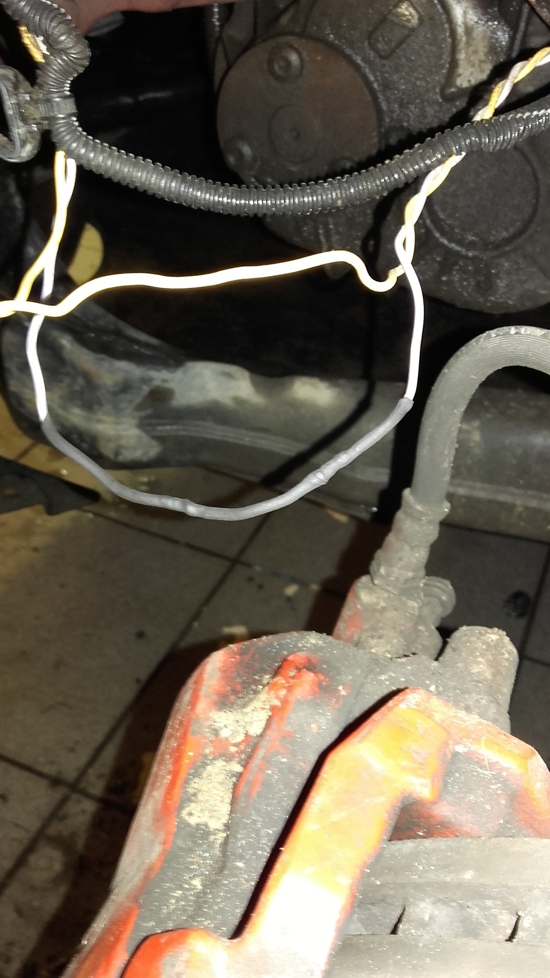

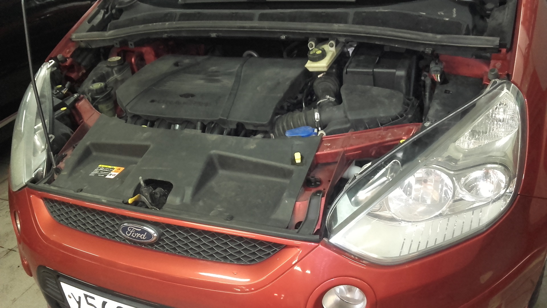

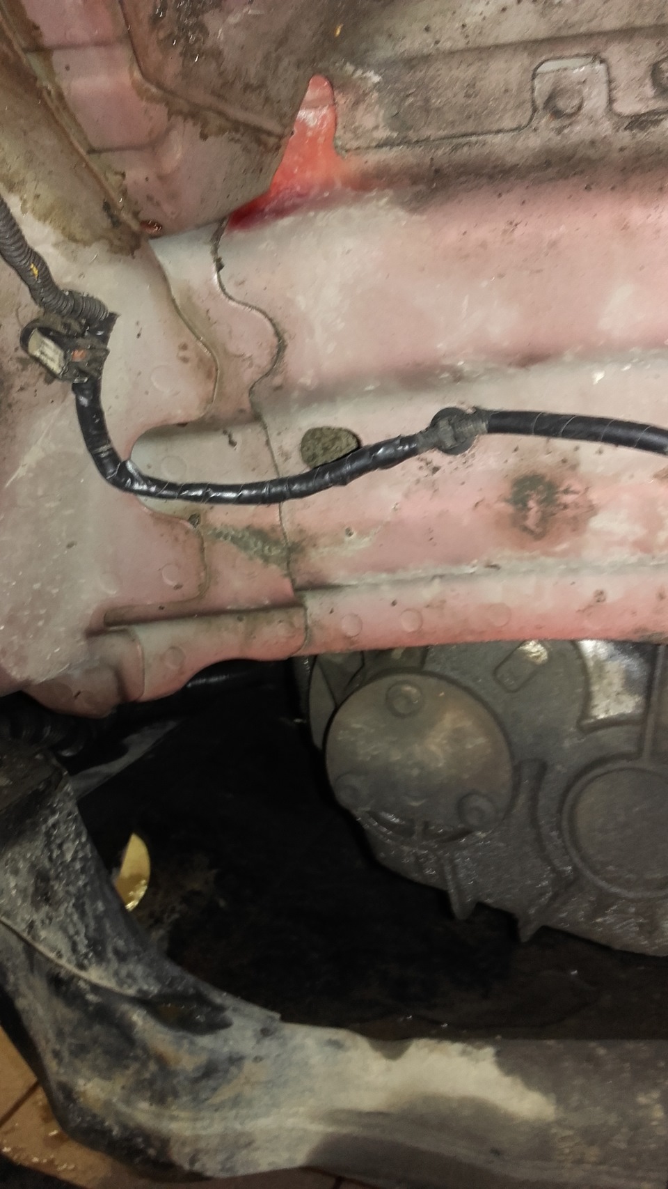

некоторое время назад начала загораться лампочка неисправности ABS, то горит то не горит и совершенно без системно, Заехал к электрику, подключили сканер-нет связи с передним левым датчиком, Ок снимаю колесо и да есть трещинка на теле датчика, Купил, заменил, и все тоже самое, да и совсем перестала тухнуть лампочка, Лезем на форум, спрашиваем всех кто что то понимает и все говорят что сломался провод тот что на самой стойке, Ок снимаю его-прозваниваю а он целый, ну думаю чудес не бывает и решаю заняться более решительно поиском обрыва, Разобрал пол моторного отсека(фара левая, корпус фильтра, акб с ящиком) снял колесо и подкрылок левый, Скинул разъем с блока ABS, На все четыре датчика идут от блока витые пары, определил какая мне нужна по цветам и мультиметром начал прозванивать, проткнул провод одним щупом а второй на фишку датчика и да есть обрыв на одном проводе, постепенно локализовал место обрыва
оказалось что подкрылок в одном месте прижимал проводку к лонжерону и постепенно продавил провод, все отремонтировал -пропаял, собрал, все теперь работает

Вчера снял подкрылок — под ним оказалось все ровно так, как на Вашем фото — гофра "в ноль" и провода в месте касания практически сгнили вместе с изоляцией. Вырезал сантиметров 15, заменил своей скруткой в термоусадке, но увы… Не помогло.
Звонил кабель от датчика — живой. Жалею, что не сообразил прозвонить оставшийся кусок проводки от кабеля датчика до места выреза — на вид все было вполне прилично. Не прозвонил и сам датчик, но рассчитывал, что он-то издохнет в последнюю очередь
Проводку до модулятора разбирать не рискнул, как и снимать сам разъем — такое ощущение, что пластик стал очень хрупким и может сломаться в руках при отсоединении.
Придется сдаваться официалам… (:-(( Поглядим, что скажут они и на что меня выставят.
Кстати, интересно, что за проводка там рядом? Гофра с датчика упиралась в другую, более толстую, а с другой стороны к ней подходила еще одна — с парой неиспользуемых разъемов и еще одним с заглушкой розового цвета, которые болтались просто так. Что бы это могло быть?

Жаба победила. Я сделал его!
Лишний раз убеждаюсь, что чужой опыт — хорошая основа для творческого применения. Просто вырезать и заменить кусок поврежденной проводки оказалось недостаточным. Вчера я поставил всю новую проводку в новой гофре от разъема до места стыка с толстой гофрой и чуть дальше, удалив заодно проводку в месте стыка, которая, оказывается, переломилась и там.
Выбрал более рациональный путь прокладки гофры, без лишних изгибов и провисаний, для этого перераспределил положение пистонов на гофре. Кстати, у меня изначально не было провисания в том месте, где было повреждение у Вас, а притирало в другом месте, уже практически на передней стенке ниши.
После сборки приборка ожила сразу без индикаторов ABS и ESP, что косвенно подтверждает мое предположение о том, что полярность не имеет значения. А испытания на скользком покрытии показали работу обеих систем.
Чувствую, в свободное от службы (:-)) время нужно будет сделать аналогичную операцию справа и поглядеть на возможные слабые места сзади. Машина уже не молодая, изоляция проводки затвердела и стала склонна к изломам и растрескиваниям, что не добавляет здоровья проводящим жилам — во втором месте излома в левой нише был синий порошок окислов меди.
