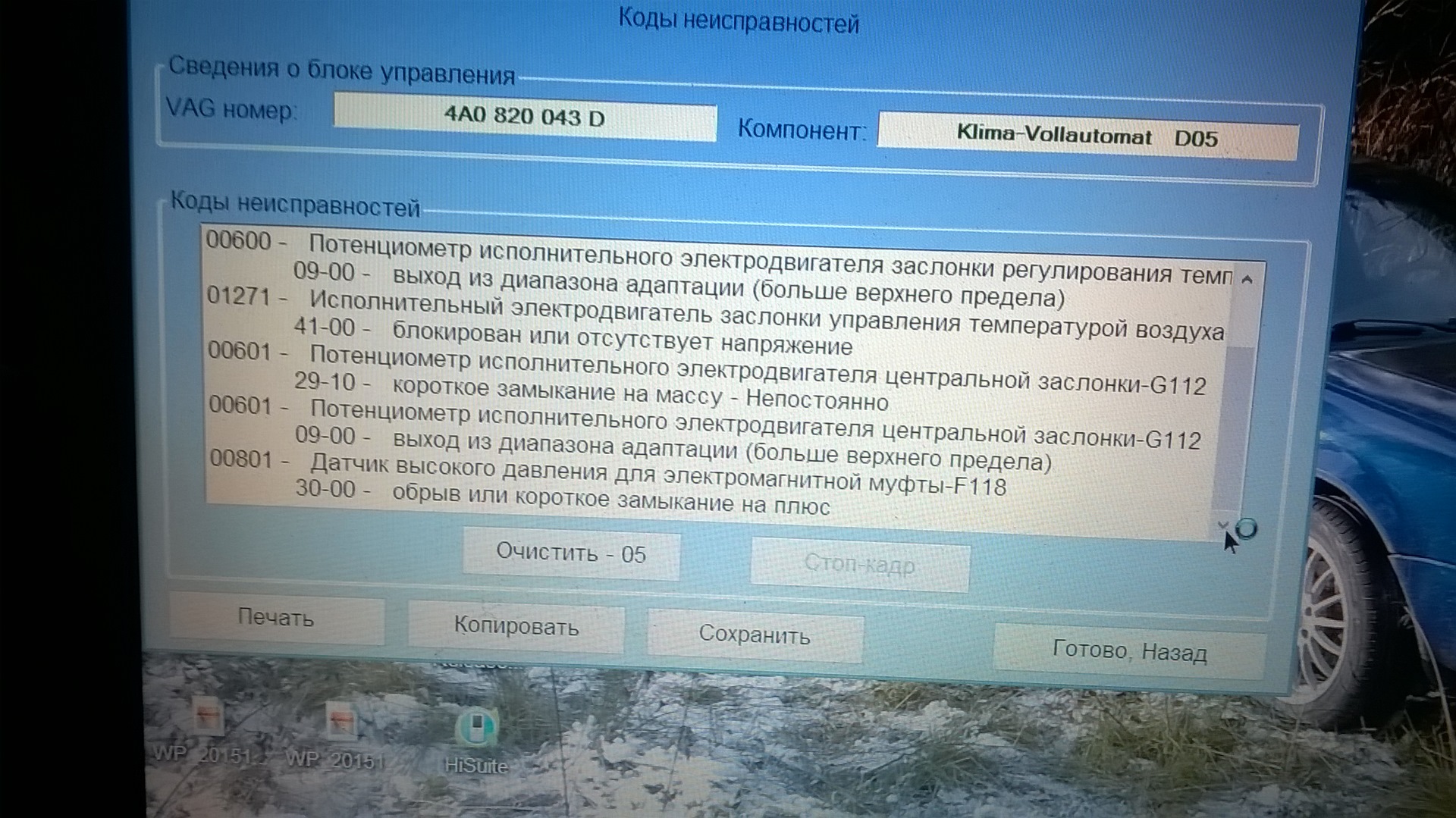

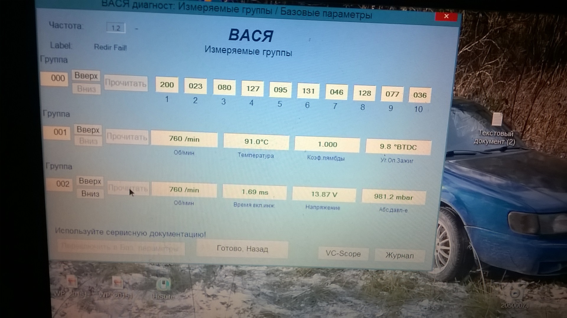

Мужики подскажите что означают цифры в 0й группе и вообще по ошибкам может кто сталкивался в чем может быть причина?

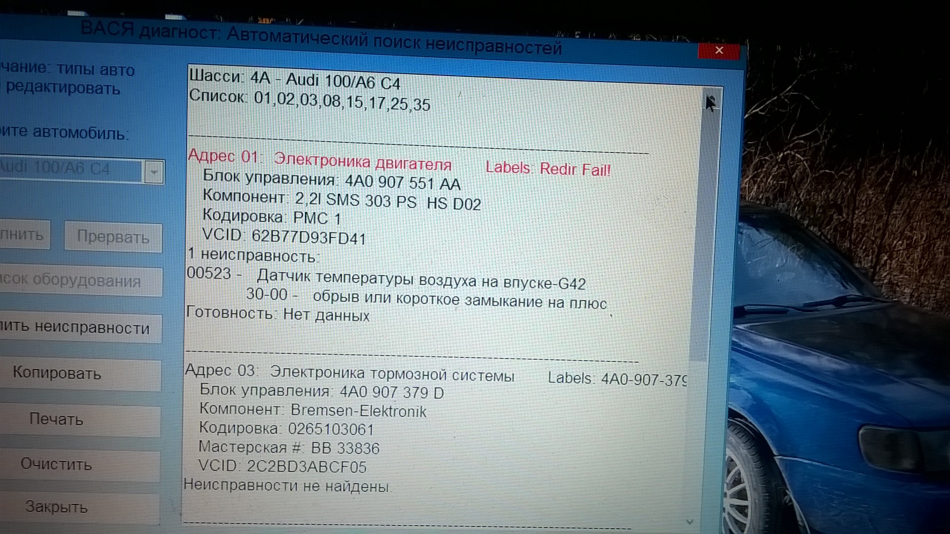

И еще такой вопросик время от времени проявляется ошибка по датчику кислорода сбрасываю неделю нет через пару недель опять может выскочить это умирает сам лучик тли может происходить по каким еще либо причинам?

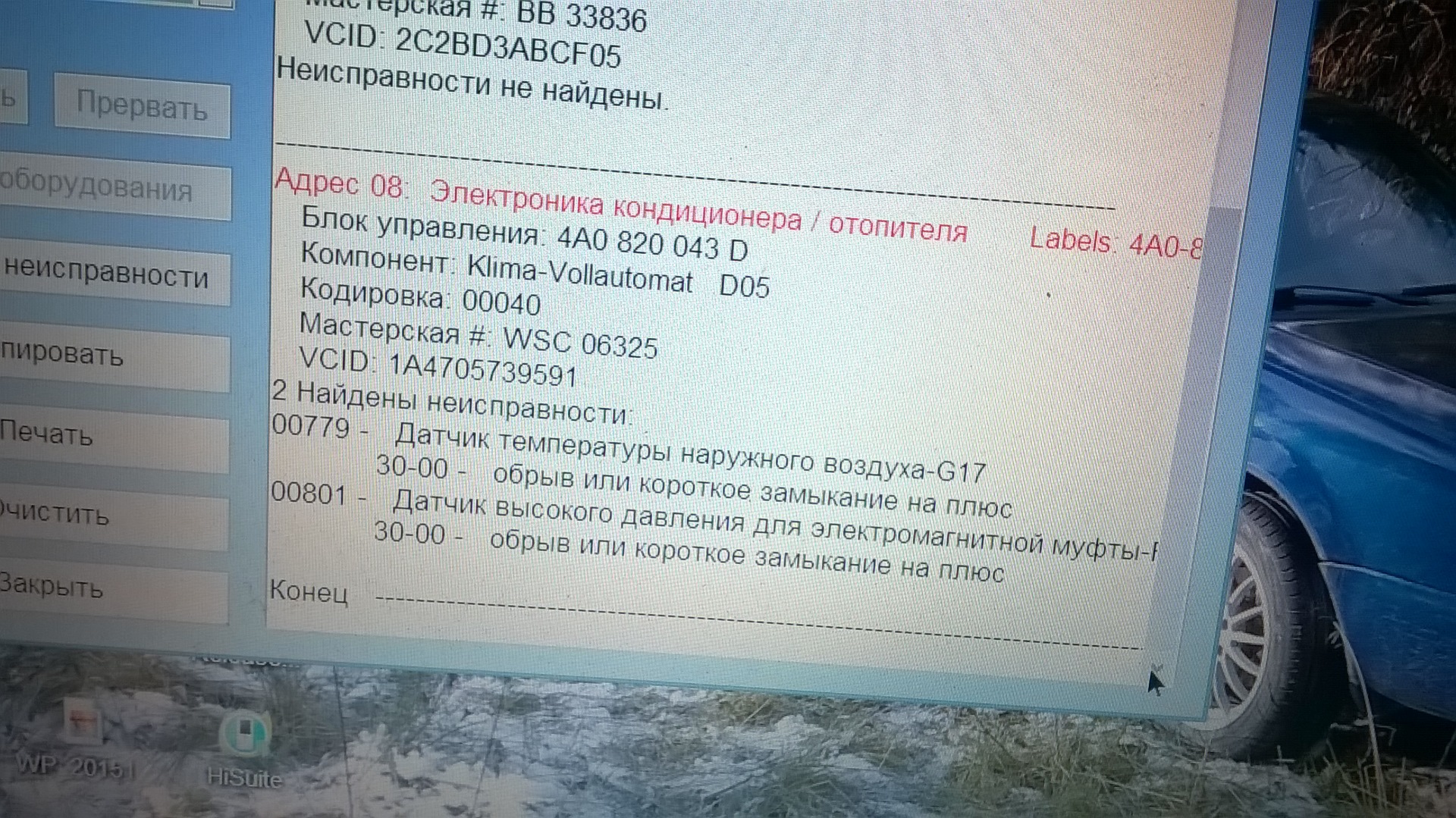

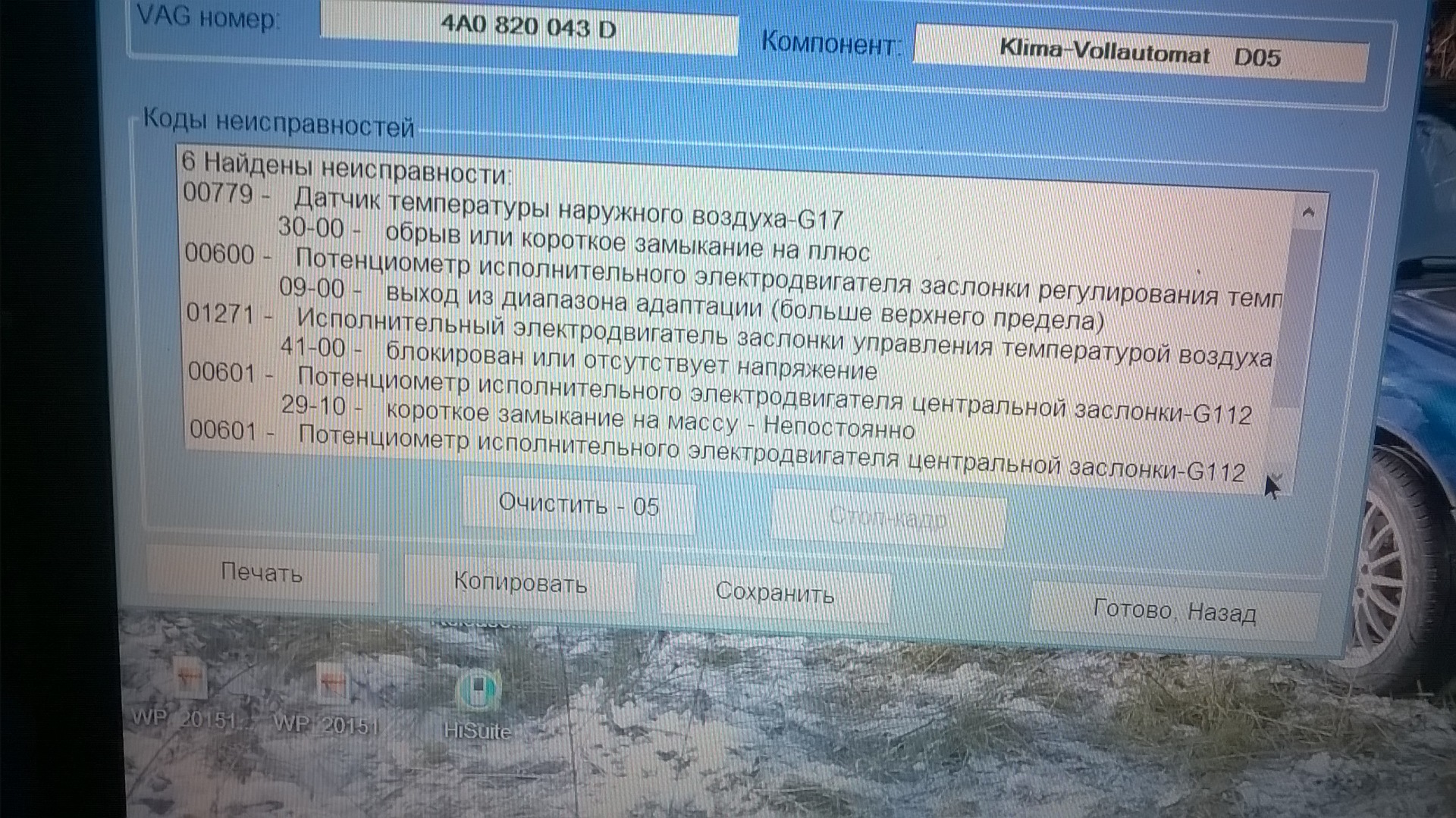

g17 температурный датчик стоит у бампера, завязан на дисплей забортный в приборке
g118 красный датчик на радиаторе кондея, если по нему висит ошибка кондей не включается до ее стирания, можно отключить его вообще и стереть ошибку(но не рекомендуется) т.к. в нормальном положении датчик разомкнут
g112 привод печки положение ноги\стекло, если адаптация не помогает, снимать и смотреть дорожку потенциоеметра протерлась скорее всего
Спасибо кандей отключен переднего радиатора нет скорее всего из-за этого столько ошибок
из за этого только по датчику давления, остальное все нужно пробовать стирать, если не стирается, то смотреть эти узлы
Стираеца после небольшого время ни опять выскакивают
заслонка на климате ноги\стекло работает? если работает, то забей на эту ошибку))
