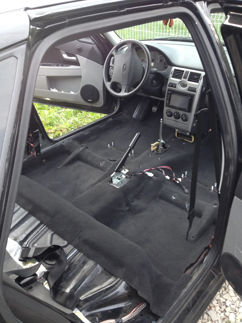

, алюминиевых уголков и подобной арматуры, березовой шлифованной фанеры, эпоксидной смолы, стеклянной шпатлевки, и принялся облагораживать багажник.На данный момент багажник не доделан — ждет лета. То, что на фото это самое начало
, сейчас выглядит иначе, но почему-то фото у меня в компе нет. Саб не валящий и вообще не способный валить, относят его к бюджетному SQ. Гейн на усилке выкручен на 60% иначе динамик клипует и тупо сгорит.Путается играть до 80 Герц. Мне хватает, задним пассажирам кишки трясет и ладно.
