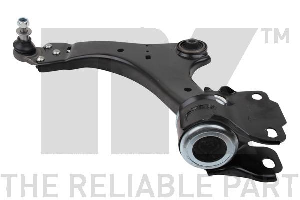

Муки выбора — решил посоветоваться.
Вопрос как всегда — что купить чтобы подешевле, но не плохое?
Стоимость работ по замена рычагов 4К.
Стоимость замены сайлентблоков — 2К.
Стоимость замены шаровой — 2К.
Оригинальные рычаги (2шт.) стоят 26К. С заменой получается 30К.
Запчасти для переборки (2шт.) стоят 13К. С заменой получается 21К.
Рычаги аналоги (2шт.) стоят от 7К до 20К. С заменой выходит от 11К до 24К.
Как мы видим, если брать "очень хорошее", то цена приближается к оригиналу. На котором машина пробежит от 100 до 200К (у меня прошла 200). Тогда зачем компромиссы? Оригинал и не надо греть голову. Другое дело, запчасти не слишком известных фирм. Там выгода может быть "ощутимая".
Например рычаги OCAP — 3,5К за штуку. С ними расходы будут 11К
Или рычаги NK — 4,5К за штуку. С ними расходы буду 13К
Собственно вот это и вопрос — кто нибудь может поделиться "живым" опытом в части этих двух фирм? Сколько ждать от них пробега?

Скупой платит больше, я запомнил это правило еще с рычагами когда у меня праворульный Цефирик был. В оригинале, тем более стоит сайленблок с жидкостным наполнением, а в не оригинале скорее всего нет. Будешь ездить и все камушки чувствовать.
С этим сложно поспорить — мои оригинальные рычаги прошли 200К. Цена за 1км у них будет самая интересная. А вот сайленблок гидронаполнкнный или резиновый — тут неоднозначно все. Например, в недорогих китайских оптимал стоят гидронаполненные
Что OCAP что NK-это упаковщики, качество ГМО
з.ы. сам продаю запчасти))
Жаль… Хотя, ведь если задуматься, "оригиналы" — это тоже упаковщики. Хочется только верить, что со стабильно высоким ОТК )
но в пакетах LR точно не NK)))
Ну безусловно, но ведь для обоих кто-то да и производит…
Это мы не узнаем…

нк и окапы очень несстабильны по качеству, можешь купить и проехать тысяч минимум 40, а можешь через пару заменить еще раз. Есть мнение, что окап ставят с завода на ауди а4 с 2015 года, но скорее там совсем "другой" вариант качества. В руках держал эти окапы только для ауди как раз, один рычаг был хороший, второй хуже старого =)
(( спасибо за отзыв. Такая нестабильность выдаёт упаковщиков, да? Сложно представить чтобы на современной линии можно было произвести детали разного качества. Но сразу после этого поста мне удалось найти другой лайфхак — я нашёл оригиналы рычагов по 11к. Там и закуплюсь
Не знаю почему, скорее современная линия зачастую расположена где-нибудь в подвале или гараже =) Самому интересно было бы пощупать рычаги на фрила от окапа.
Ну не думаю что у ОКАП или НК в подвале линия. Я недаром этих двух привел в пример — крупные они оба.
Пощупать иинтересно, согласен, но денег жалко если окажется чепуха. А где взять пощупать прежде чем купить — я не знаю (
muselikealex
Так и есть, ставил две шаровые NK, одна навернулась где то на 20000, поменял только одну. В итоге вторая NK и новая шаровая ходили до продажи предыдущего авто. Покупал одновременно в одном магазине…
