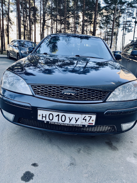

Как-то увидел я тему по затемнению фар: www.drive2.ru/l/288230376152496040/

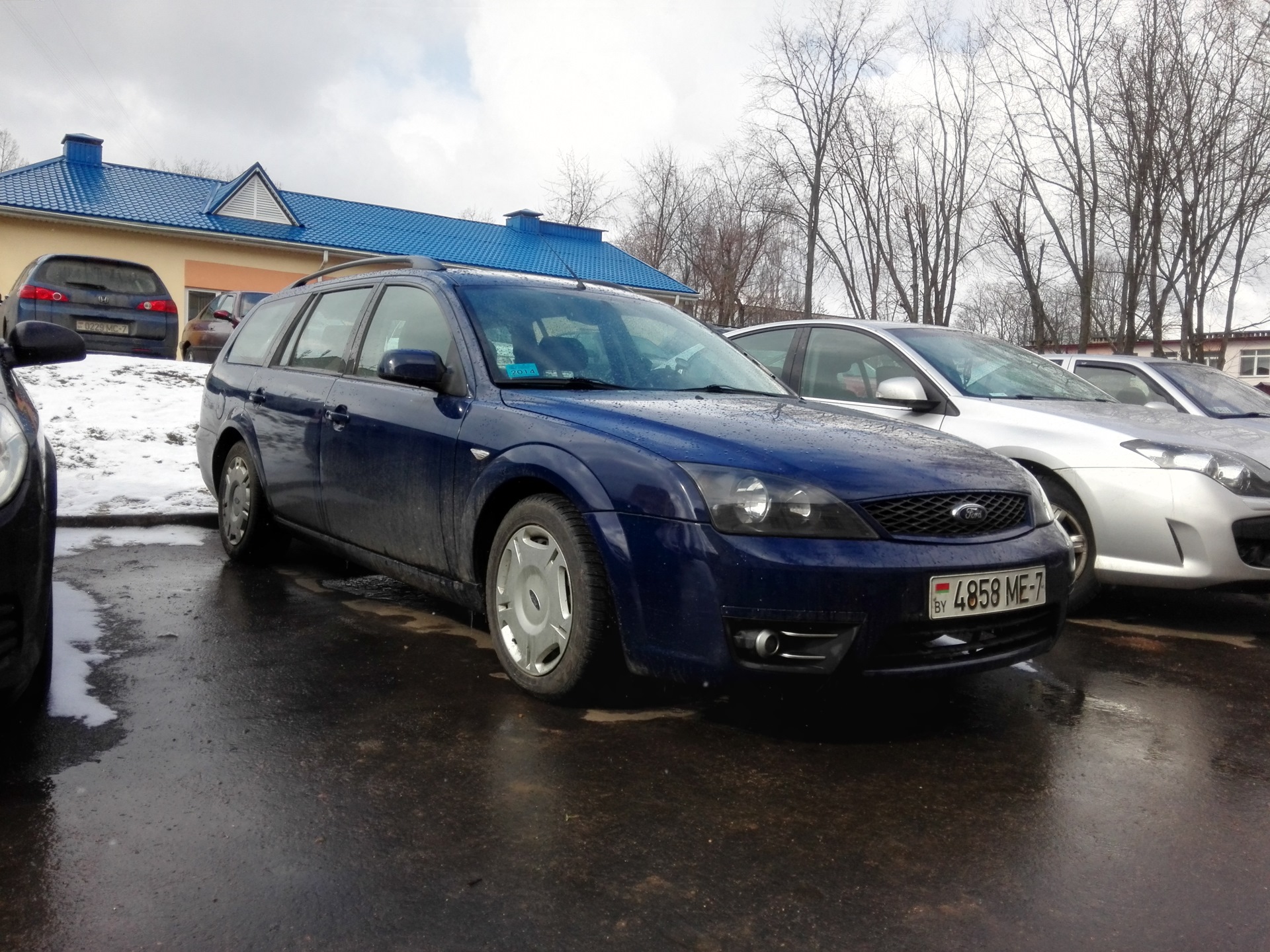

Решил сделать так же. Но мне блеск вообще в фарах был не нужен (типа, лак, там и т.д.), по тому, что стиль моей машины — максимально неприметная снаружи, и максимум хрома внутри).

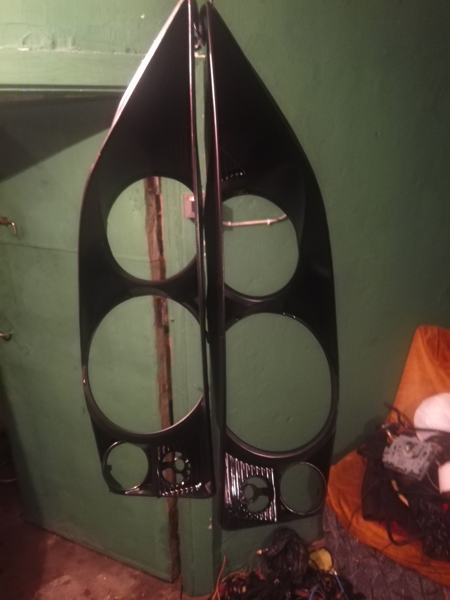

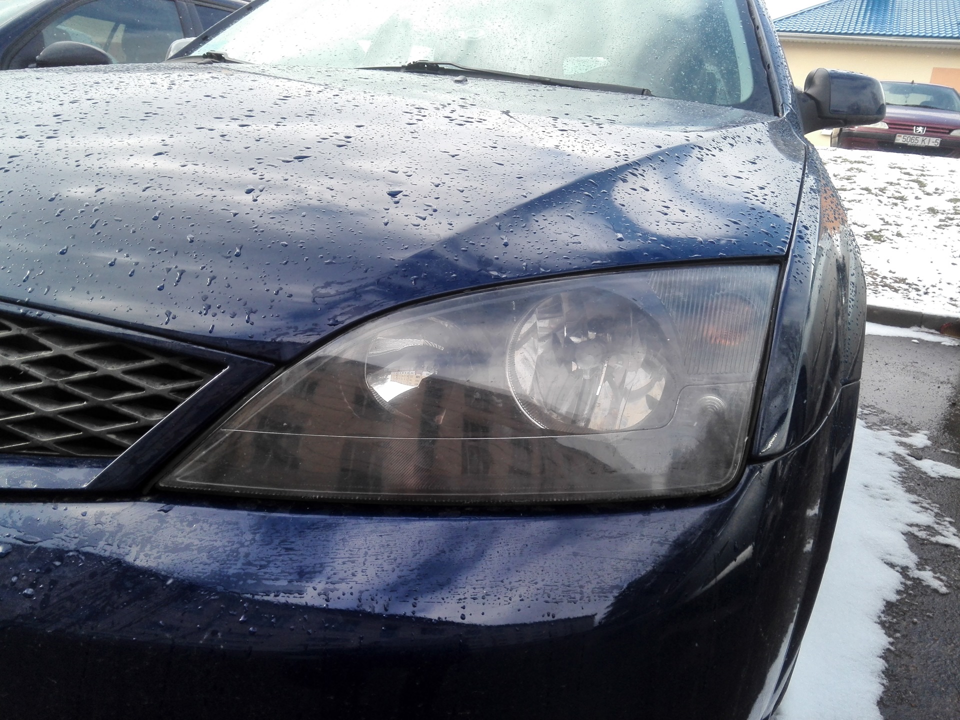

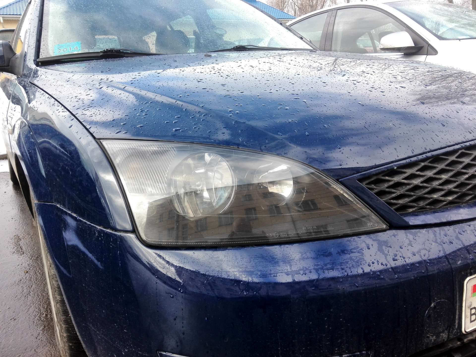

По этому делал так: отпарил стёкла феном в картонном ящике, вынул хромированные вставки (не отражатели (!)), обезжирил их вайтспиритом и покрасил их сначала грунтом в 3 слоя, потом чёрной матовой краской в 4 слоя. Получилось то, что хотел: фары гармонично сочетаются с цветом кузова, выглядат так, как будто оклеены плёнкой. Но ни чего им не мешает светить, как было-бы с плёнкой, на пример)))
Технология оказалась проста как 2х2 . Так что, если понравилось кому, могу и вам такие сбацать:)
Срок изготовления — 2 дня, т.к. все слои должны хорошо просохнуть.
Всем удачи на дороге и по жизни.

Виталий Николаевич, у меня увидел и решил, что у тебя будет также круто смотреться?)))?
Ну, увидел я такие фары там, куда ведёт ссылка в теме)))
Смотрится неплохо:).
Круто!А как наши ГАЕвые?Не доебыва…ся на ТО?
С чего им? Стёкла не заклеены, отражатели не закрашены, на стенде свет правильный;)
Тогда и я займусь)))Круто смотрится.
Смотрится неплохо, мне то же нравится:) Можно не только чёрный мат красить, кстати:)
Да не, черный самое то…
Тебе, как серебристому, в цвет кузова то же супер будет) Это мои фары в синий нельзя — как хохлома будет))) Тогда уж и диски в синий, и цветочек вернуть на решку)))
)))Да, тогда уже до комплекта и оплетку на руль в ромашку;)
Когда ты успел, супер.))
За эти 2 дня и успел)))
Интересно, а если маски покрасить в цвет кузова, как будет смотреться? :) А так, отлично смотрится!
Будет клёво. Но т.к. у меня и решка в цвет, решил не делать переизбыток синего, просто затемнил… Фары блестящие очень выделялись. Если б решка в хром, всё бы ни чего, а так надо было что-то делать))) Мне нравится:)
