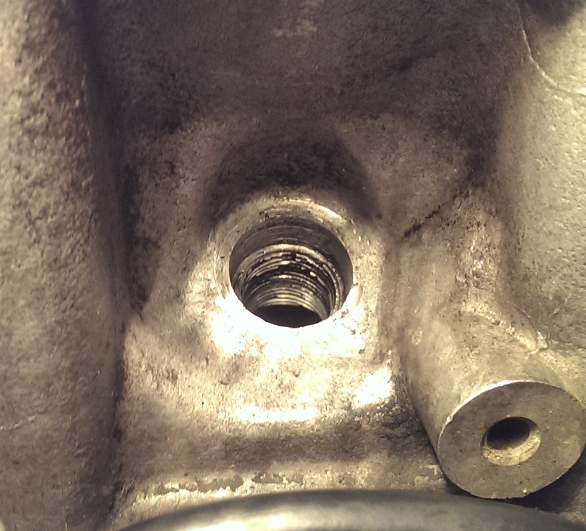

В свечном колодце я увидел очень удручающую картину, резьба для ввёртыша была как будто кем то съедена. Пришлось прогнать её метчиком и нарезать глубже.
Подробно описывать процесс нарезки резьбы в головке не буду, потому, что руки были очень грязные что либо фотать, да и в интернете полно мануалов на эту тему. Скажу лишь, что обильно смазывал метчик литолом, а в цилиндр протолкал обильно смоченную маслом тряпочку (естественно потом её вынул).

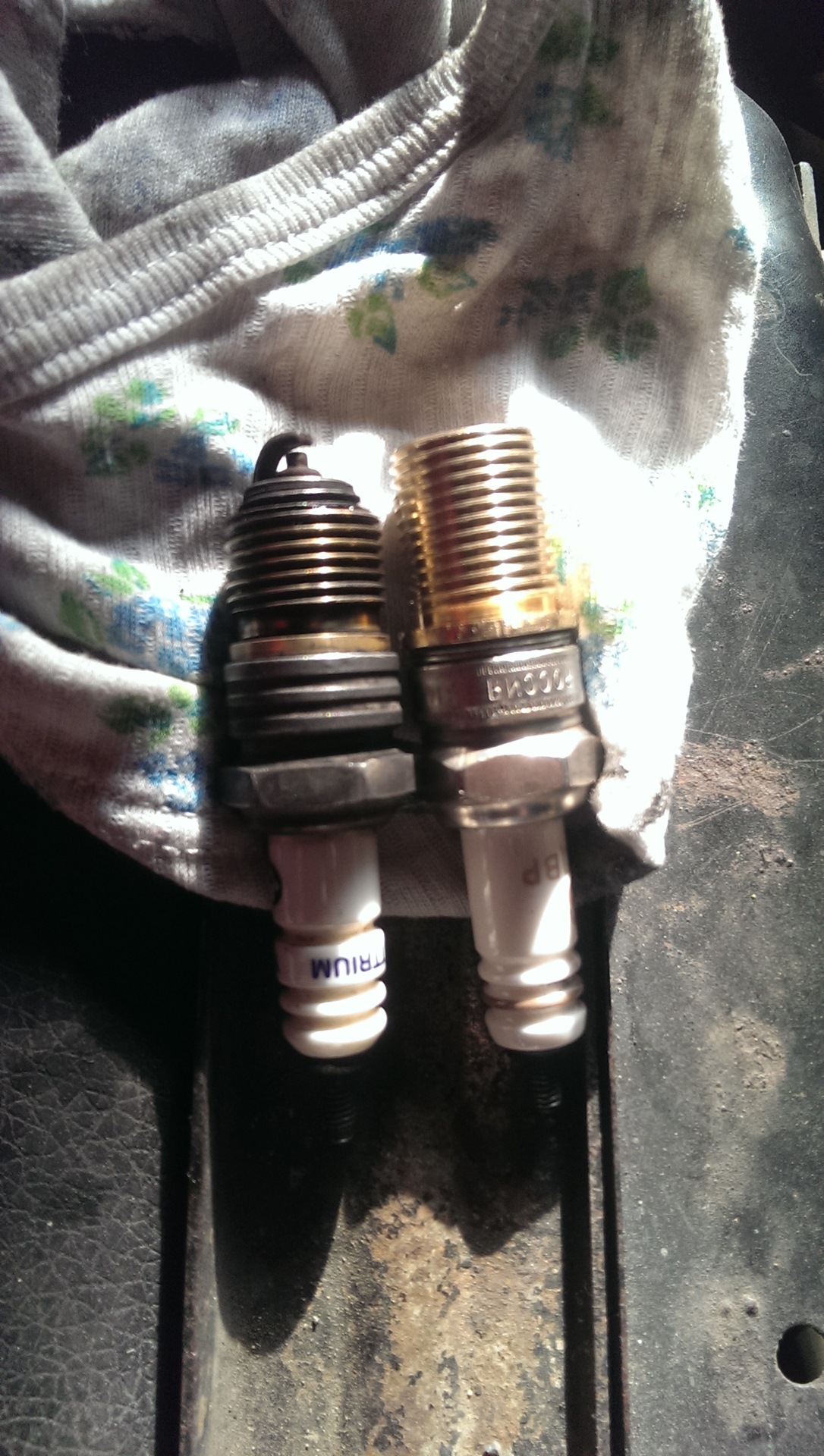

Магазинные ввёртыши очень короткие потому, что они жигулёвские, и не доставали до моей новой резьбы. Заказал новый по образцу у токаря за 200р (на втором фото) длинна его 20мм против 16мм у магазинных.

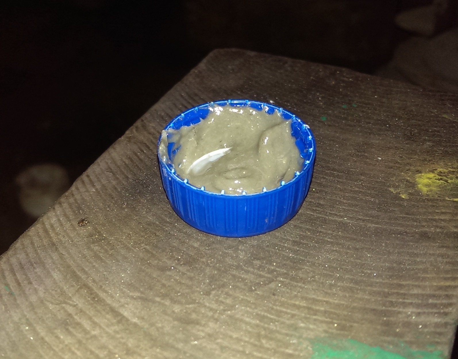

Пришло время вкручивать новый ввёртыш. Задался вопросом, чем уплотнять резьбу? Во первых что бы ввёртыш не выкрутился, а во вторых для герметизации соединения. Отец посоветовал смешать обычный канцелярский клей и асбест. Такой смесью заклеивают дырочки в выхлопной системе. Решил попробовать.
Прежде чем хорошенько закрутить ввёртыш в головку необходимо смазать резьбу свечи графитовой смазкой, почему именно графитовой, она не выгорает от высоких температур как литол или масло. Так же для профилактики смазал резьбы всех свечей. Что бы не дай бог не прикипели.
После смазал резьбу ввёртыша асбестовым клеем и вкрутил в головку.
