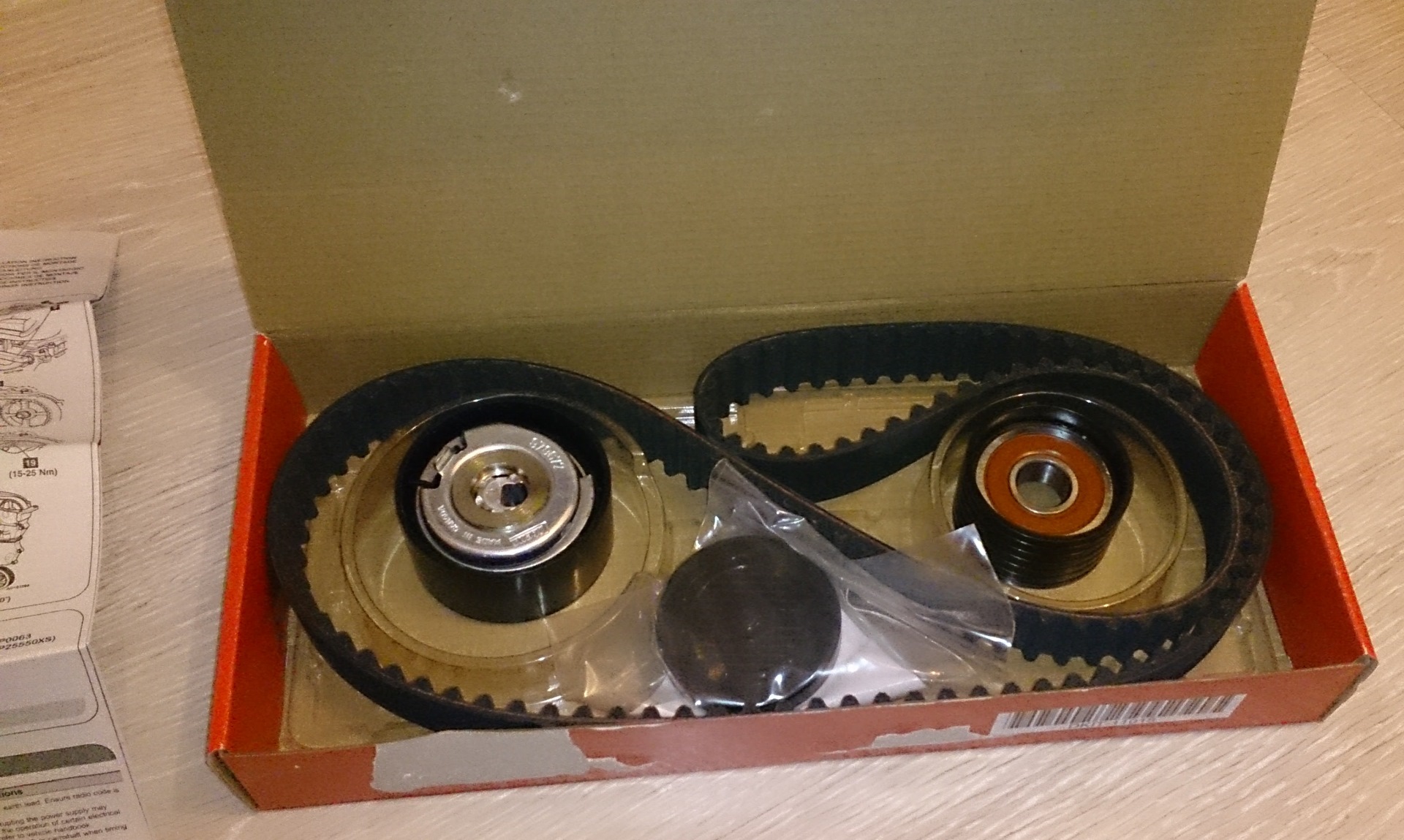

При более близком осмотре правой стороны мотора под шкивом видно, что ремня ГРМ на шестерне нет…зубья блестят одни.Отлично. Здорово. За#$сь…
САМОЕ ОБИДНОЕ В ТОМ, ЧТО ТРИ НЕДЕЛИ НАЗАД Я КУПИЛ ВОТ ЭТО!
Тупо не успел, ждал остальное барахло (радиатор, сальники, жижа)… черт побери ну что же это такое…

Контрактный двигатель?
Ремонтировать мотор?
В принципе ремонт не так уж страшен, учитывая тот факт, что на след.месяц было запланировано:
Заменить все прокладки и сальники (ПКВ, ЗКВ, РВ), заглушки, ремень с роликами, крышку, прокладку поддона и всю прочую муть, типа крышки\уплотнителя маслозаливной горловины и т.п.

Ремонтировать мотор
На что я попал? :(
Клапана (лучше все, но можно только те, что сдохли?)
Маслосъемные все и все прокладки, включая прокладку коллектора?
Советуют голову взять в сборе и поменять…
самое просто — это снять гбц для начада и посмотреть состояние цилиндров, главное чтобы не было задиров. Клапана стоят недорого, и если дело только в них, то сделать проще простого. Еще бывает, что когда встречаются клапана, может погнуть шатун. А это уже в копеечку выпадает.
Сними башку и смотри что да как
Принято.
trillian
Полностью поддерживаю — если цилиндры и поршни в порядке — есть смысл ремонтировать
