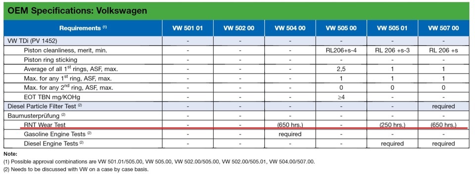

Некоторые слышали о том что масла VW504/507 проверяются на работоспособность в течении 650 мотор-часов. Те кто ездят на маслах VW502/505 думают что их масла надо менять раз в 250 мотор-часов, хотя это не совсем так. Тест на работоспособность в течении 250 мотор-часов проходят только масла с допуском VW505.01

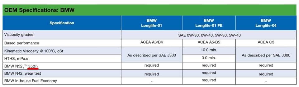

В моём масле нет допуска VW505.01. Но зато есть допуск BMW-Longlife-01, который проверяют в течении 350 часов.

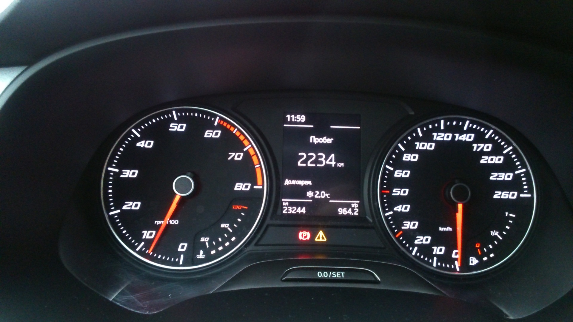

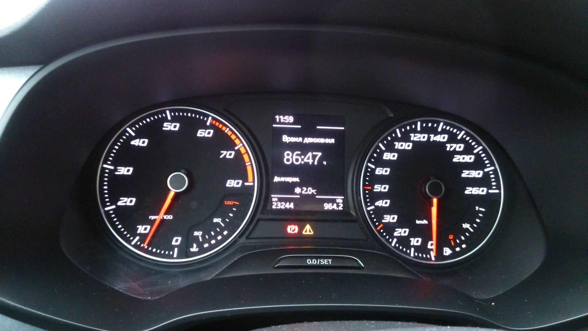

Итак, как же посчитать сколько мотор-часов прошло с последнего ТО? Самое логичное — посмотреть на долговременный пробег
A. Ищем в борткомпе долговременный пробег.
По неизвестной мне причине данные по долговременным пробегу/времени движения/расходу на наших СЕАТах обнуляются каждые 100 часов. Так что придётся немного посчитать.
B. Берем долговременное время движения.

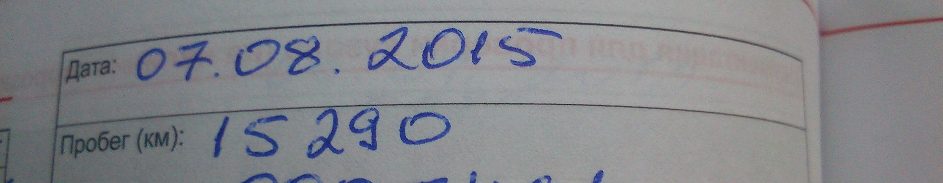

C. Смотрим когда у нас было последнее ТО
В моём случае — это 15290км.
D. Смотрим текущий пробег
В моём случае — 23244км.
И начинаем считать:
МОТОР_ЧАСЫ=(ТЕКУЩИЙ_ПРОБЕГ — ПРОБЕГ_ТО) / (ДОЛГОВРЕМЕННЫЙ_ПРОБЕГ / ДОЛГОВРЕМЕННОЕ_ВРЕМЯ_ДВИЖЕНИЯ)
или по пунктам:
МОТОР_ЧАСЫ=(D — C) / (B / A)
подставляем значения:
МОТОР_ЧАСЫ=(23244 — 15290) / (2234 / 86.7) = 308 мотор-часов.
Можно ещё покатать пару тыщ км, но ТО-2 всё равно проходить на 30000км.
Так что едем менять масло в сторону сервиса (можно неофициального). Масло тоже — Ravenol VST. За предыдущие 7954км предсказуемо не съел ни грамма.
