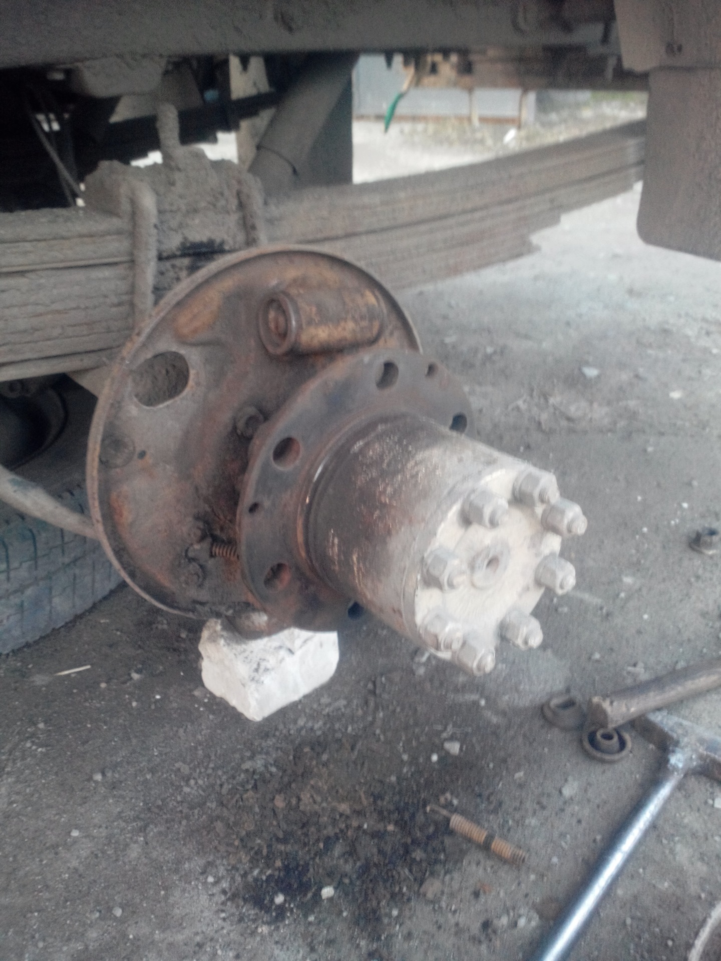

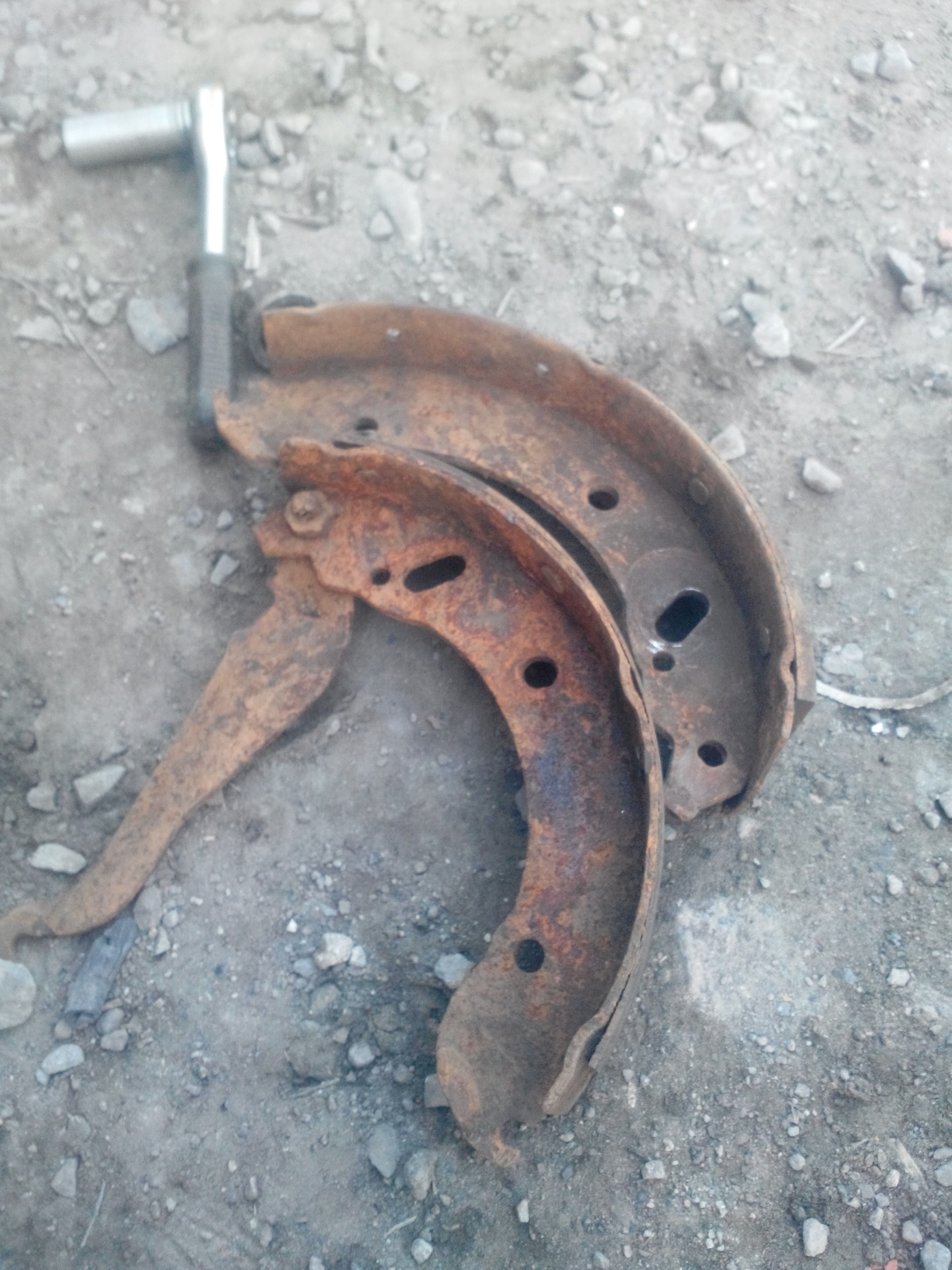

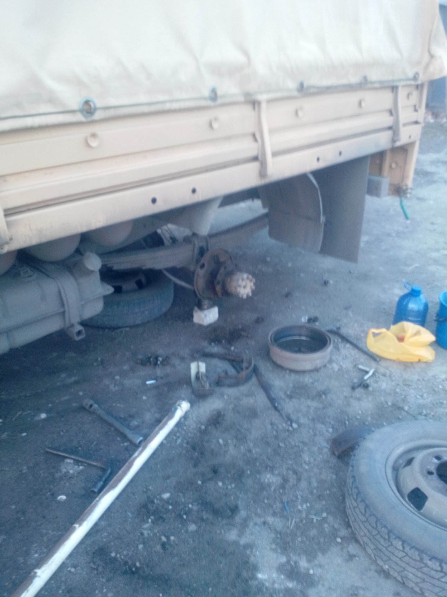

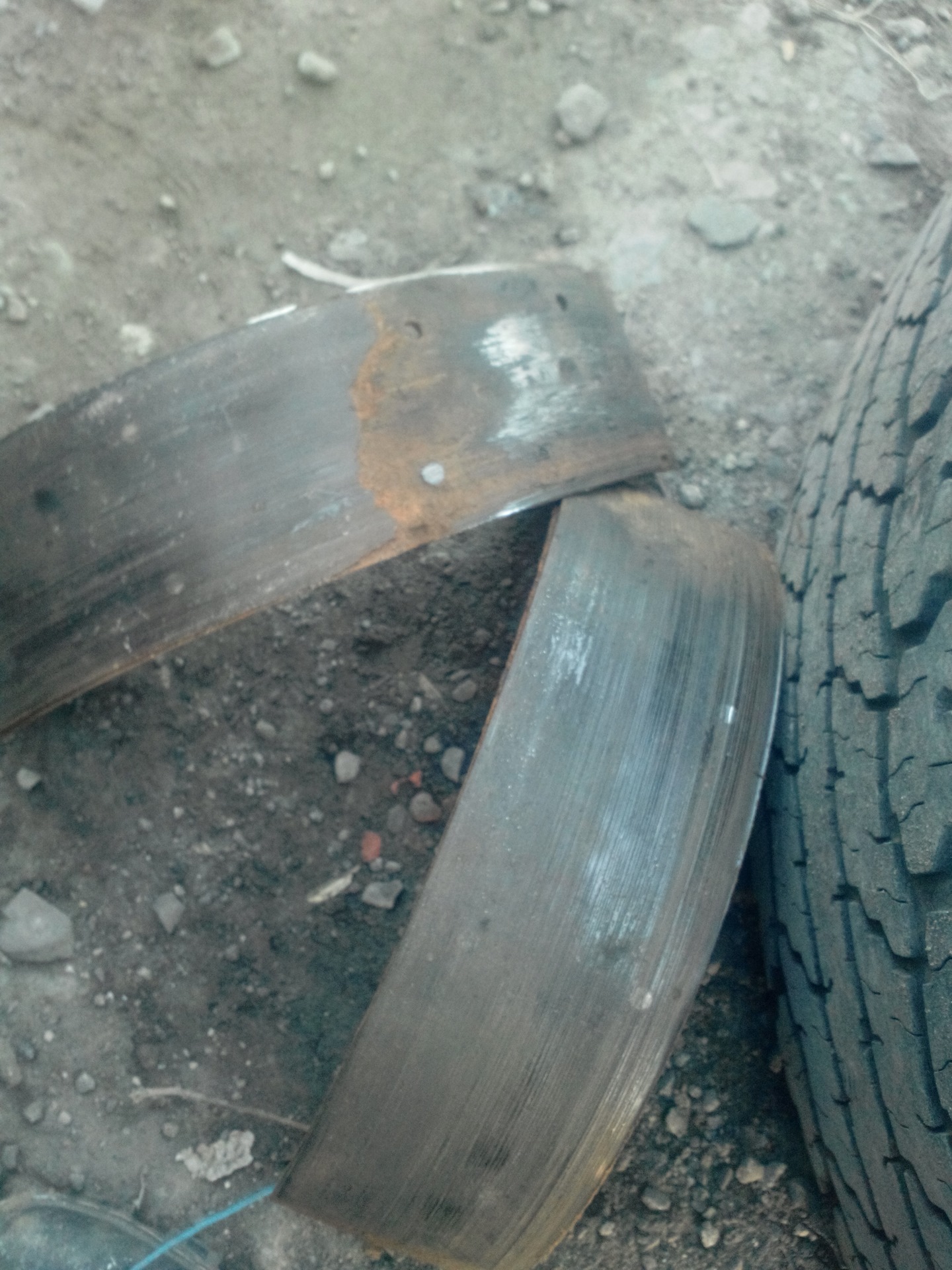

Как купил машину прошло уже полтора года Тормоза меня никогда не беспокоили!Думал что лучше на газеле они не могут быть!А тут получилось так что прозевал колесные гайки, разбил щпильки, полез менять их а там вот такой вот страх!Цилиндр был заклинен((Поменяли монжеты, поставил новые колодки, Новые шпильки с гайками !Оказывается на газеле хорошие тормоза)))Вообщем все эти полтора года тормозил я только передком))Всем ровных дорог и хороших тормозов!

Всегда покупая б/у автомобиль всем совет — проверяйте всю тормозную от и до, все подозрительное меняйте, безопасность превыше всего!
Хорошо что у тебя цилиндры заклинили, а то поршня провалились бы и представь что могло бы случится…
