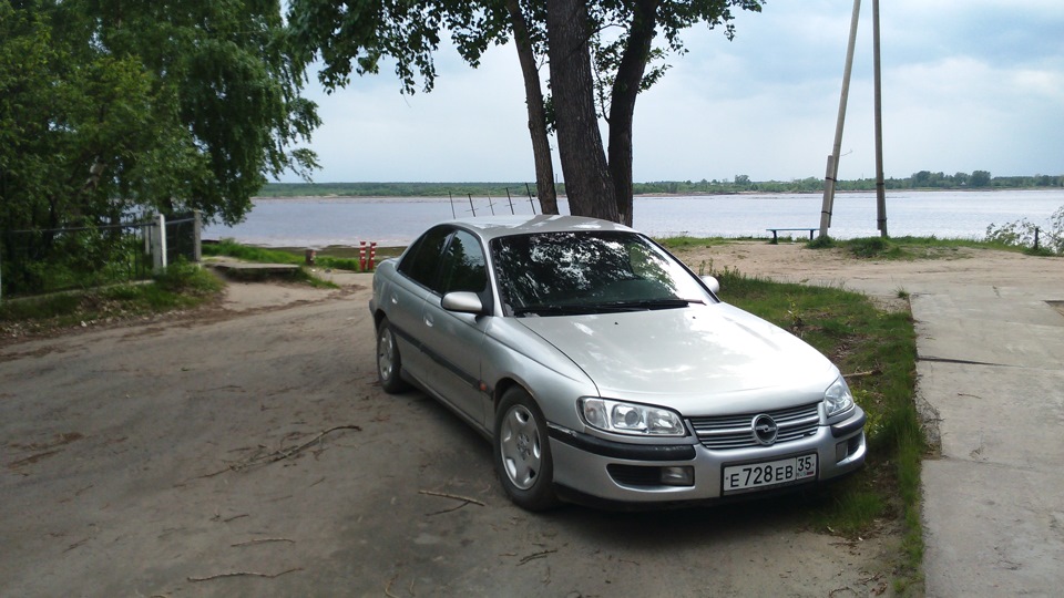

Всём привет ещё раз, машину завёл, простояла в гараже, оттаяла. Завелась сразу с полтычка. Вода видать. Всём спасибо за советы, без вас никуда)) ещё один пример в жизни, что и вода бывает… Больше не буду заправляться на одной заправке, хотя и раньше там не заправлялся, первый раз. Всём удачи, и не ломайтесь, а я довольная опять рожа
