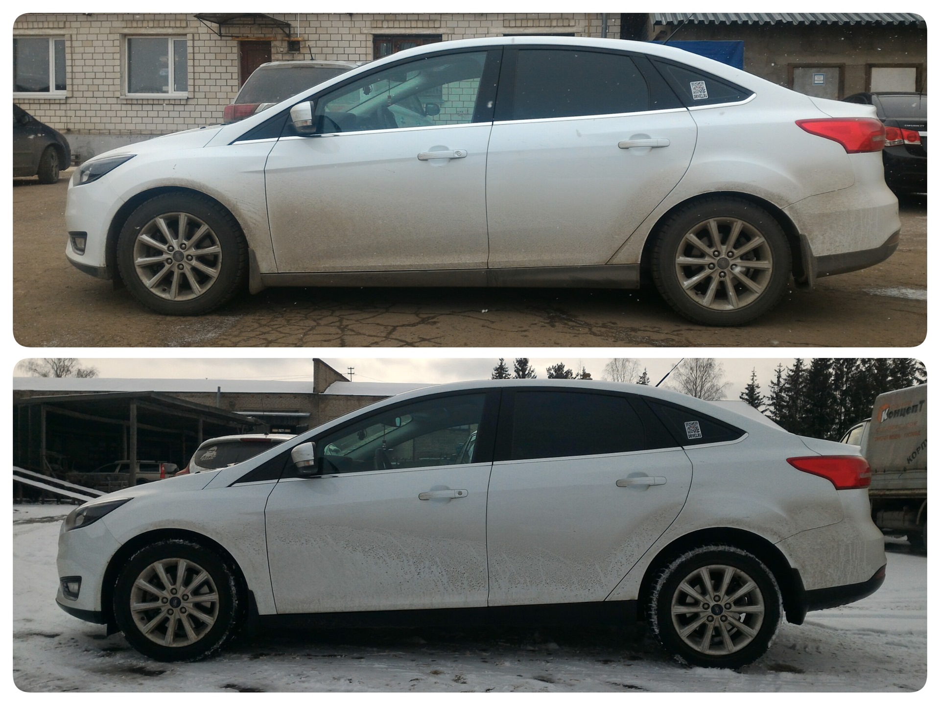

Всех приветствую! Вот потихонечку грачи стали прилетать, а значит пора инсталлировать мои пружинки. Чем я на днях и занялся.

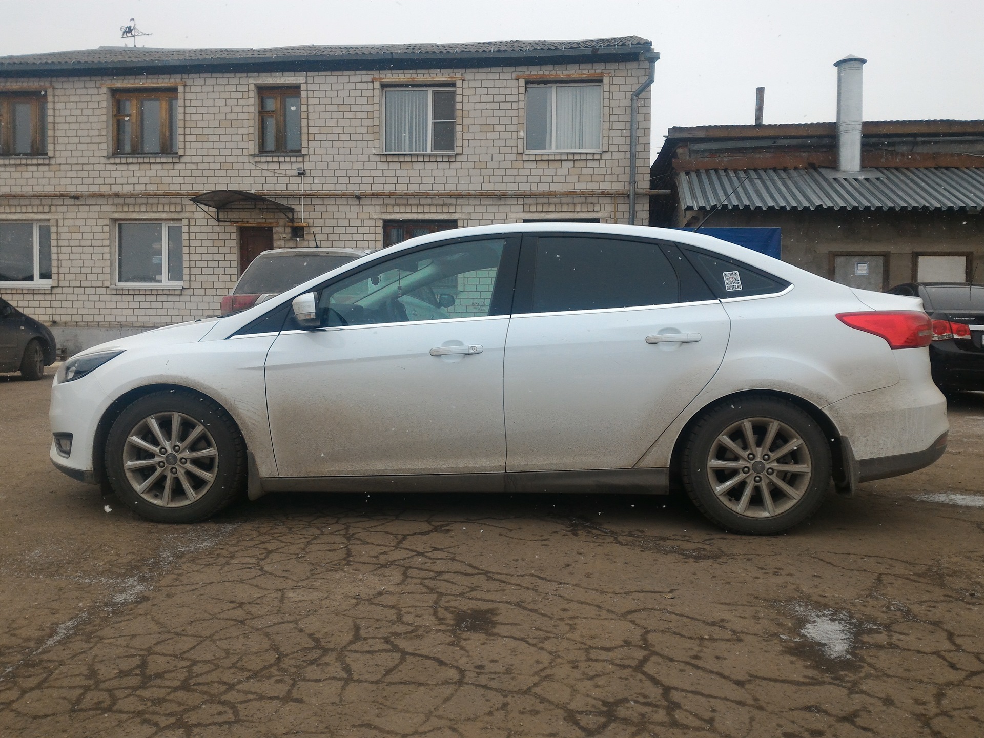

Вот, что мы имеем в стоке
Да, ужас! Да, непорядок!

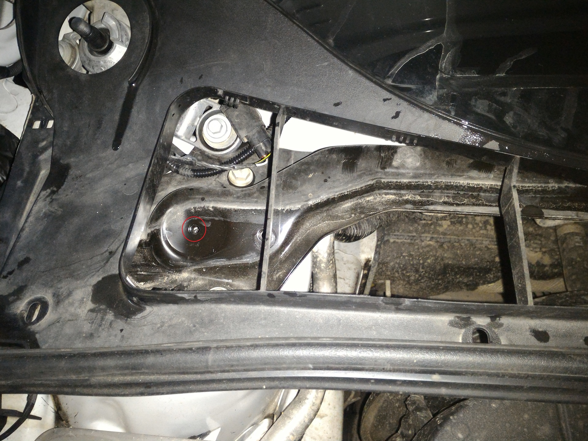

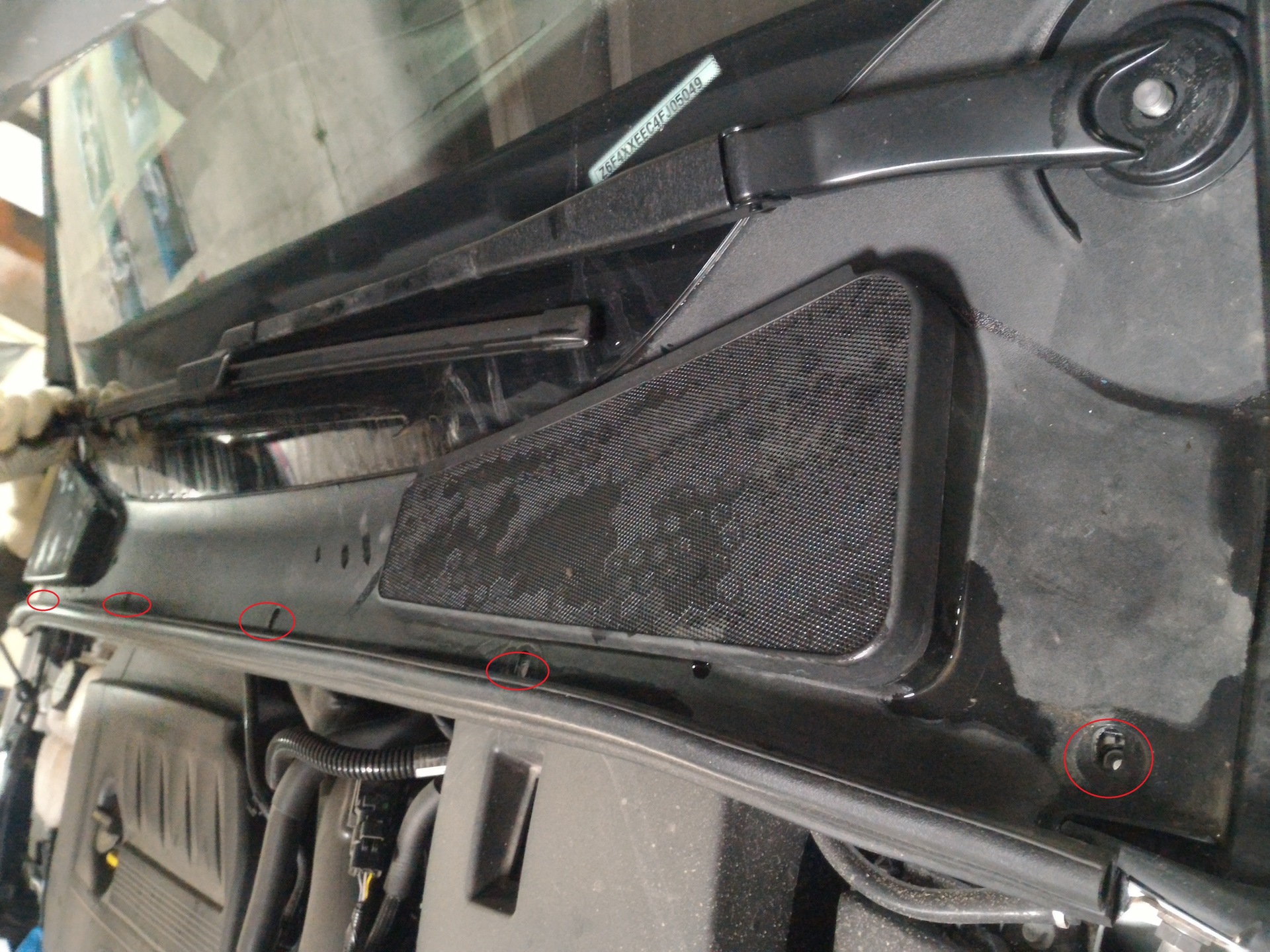

Поэтому заезжаем в теплое помещение, поднимаем капот, откручиваем 2 винта, и вынимаем клипсы жабо.

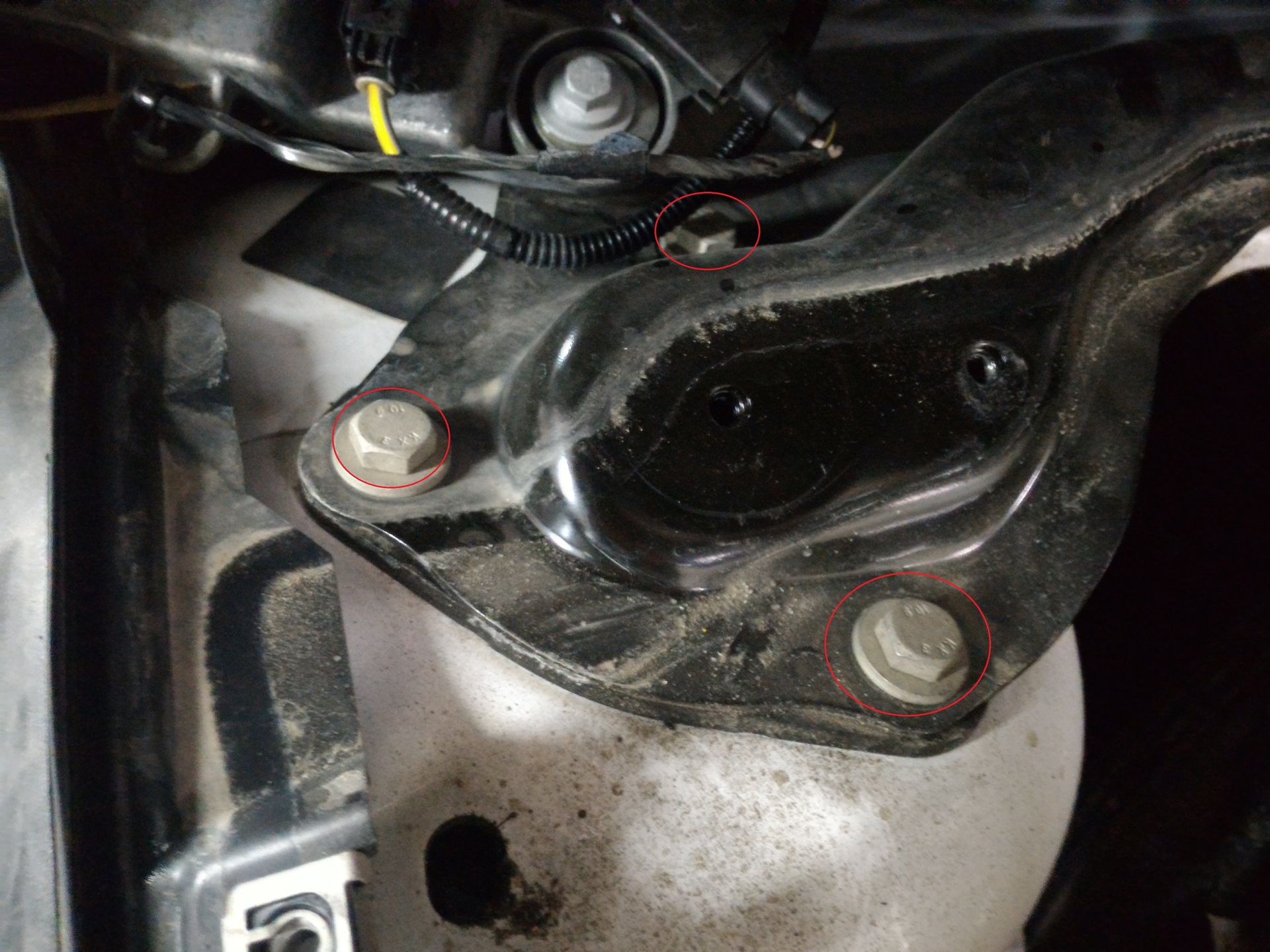

Снимаем пластиковую решетку, откручиваем винт и вынимаем защитную панель, чтобы добраться до верхних креплений стоек.
Откручиваем 2 болта крепления стоек, один ослабляем — его выкрутим в последнюю очередь.

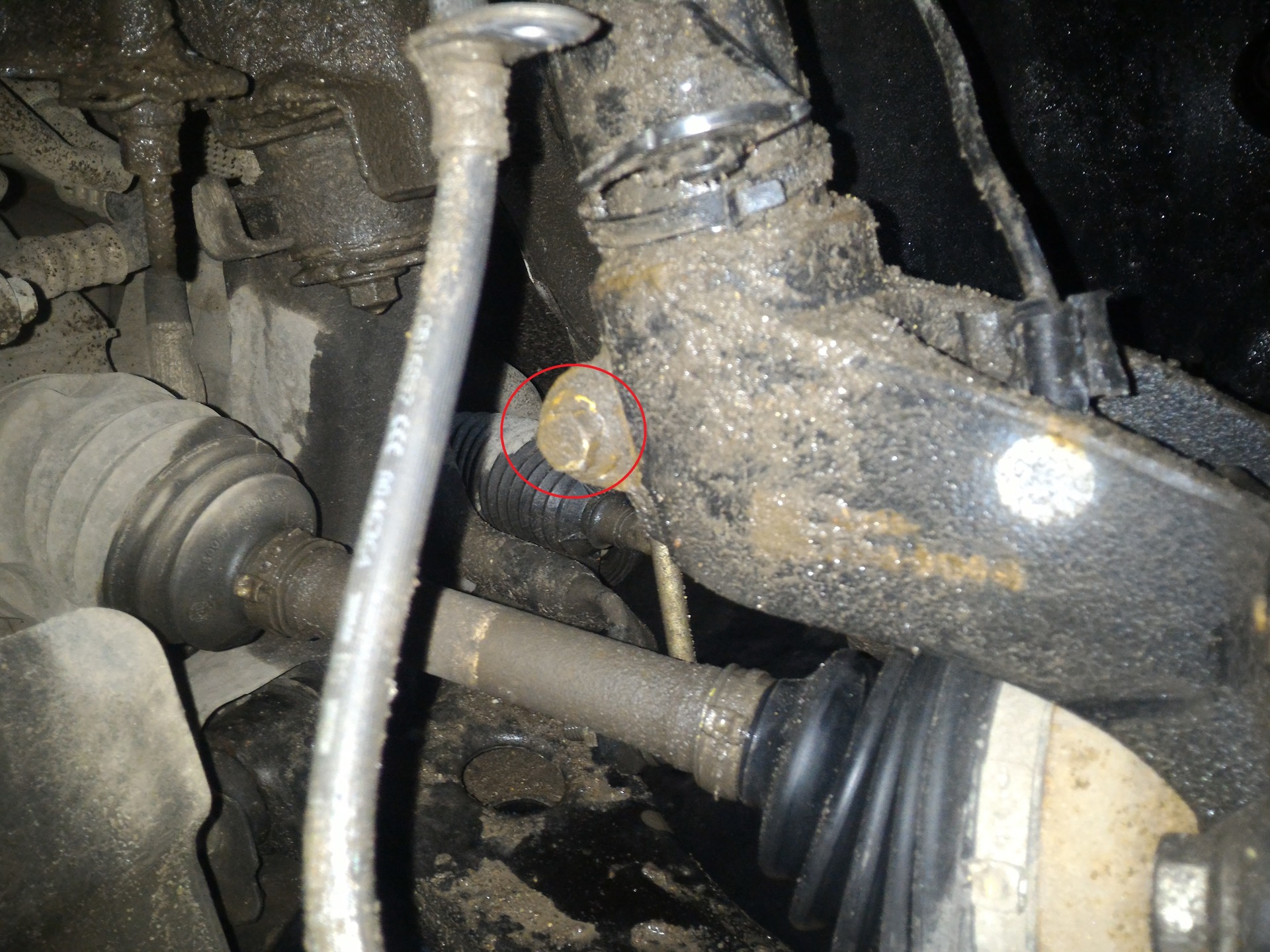

Далее откручиваем крепление тормозного шланга и отключаем проводку ABS, чтобы она нам не мешала.

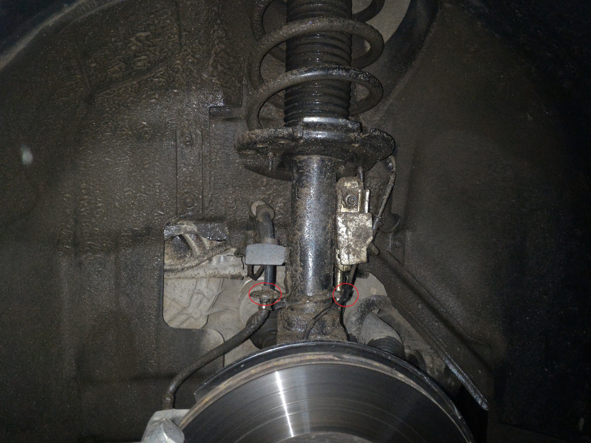

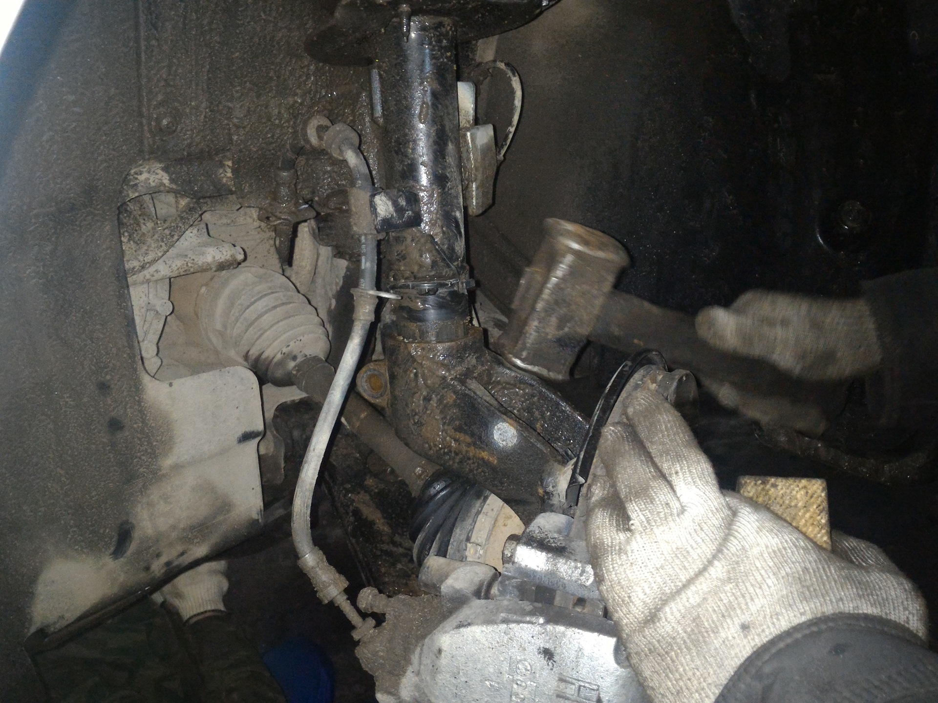

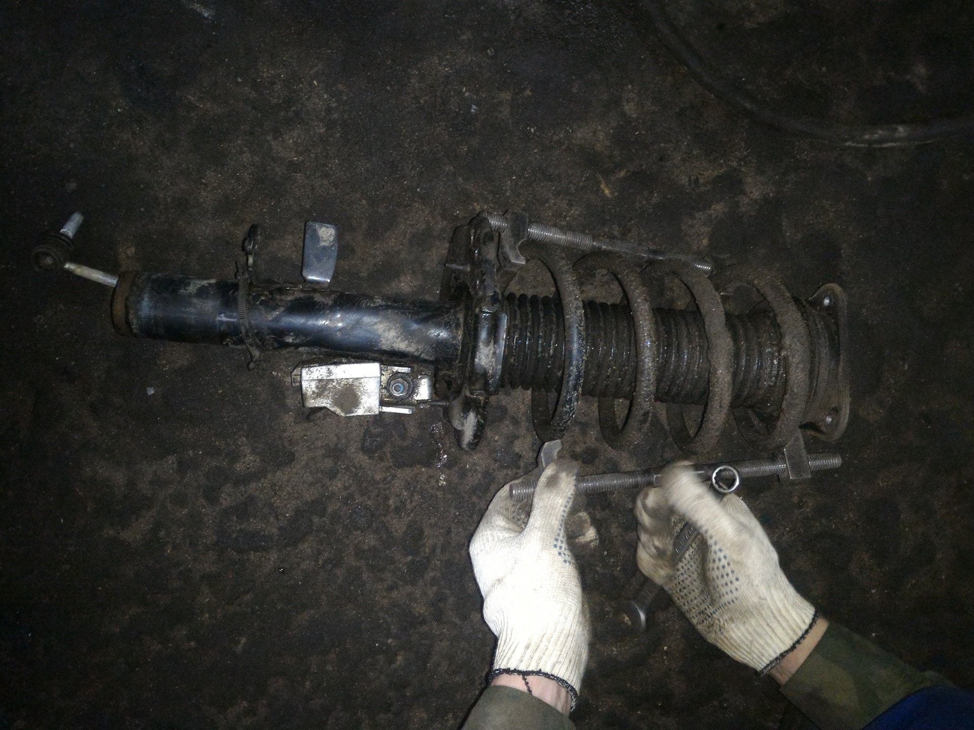

Откручиваем болт крепления стойки к кулаку переднего колеса.

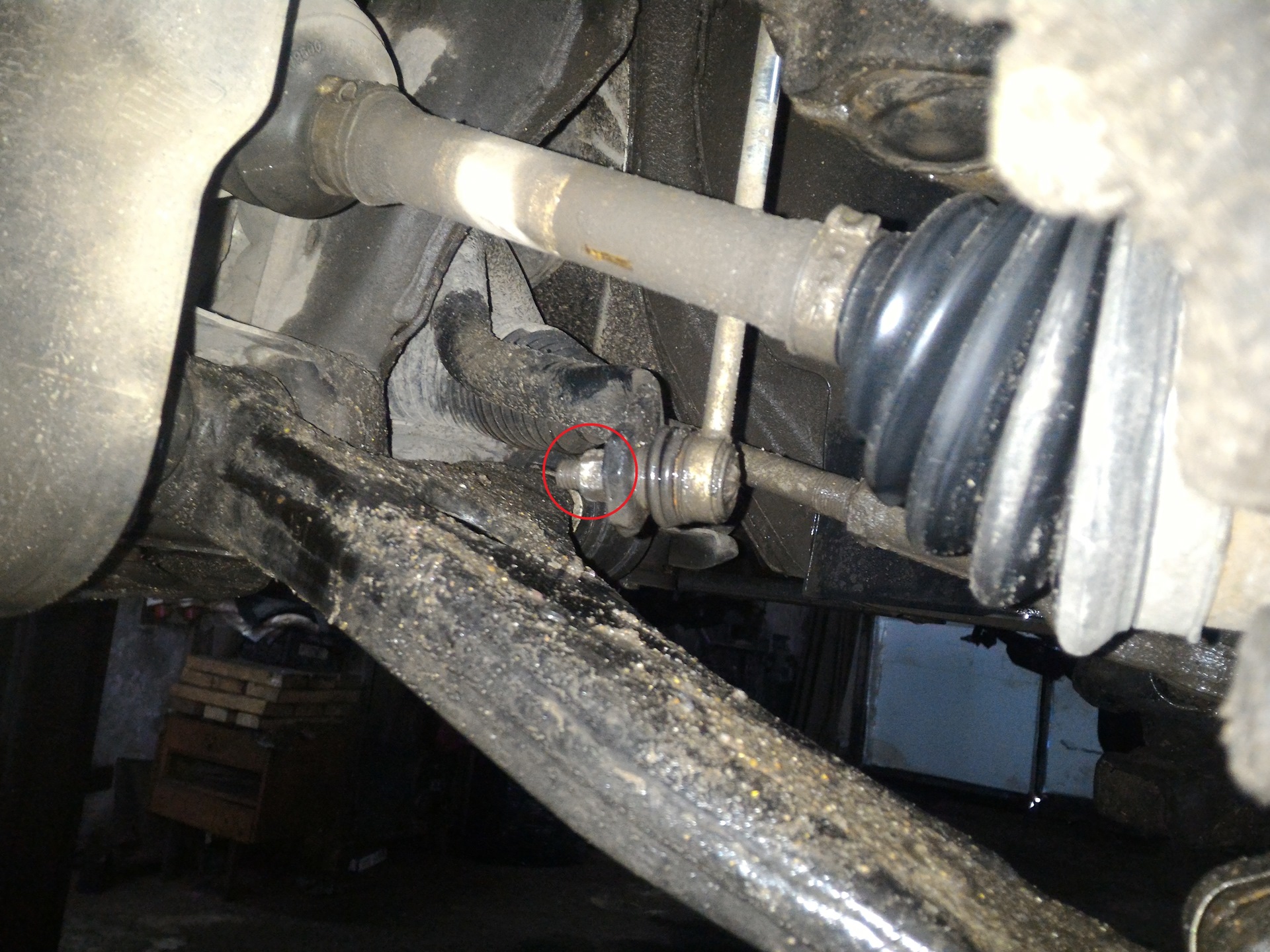

Откручиваем стойку стабилизатора поперечной устойчивости.
Аккуратненько выбиваем стойку из кулака))
После этого откручиваем последний болт крепления опорного подшипника стойки и все, она у нас в руках.

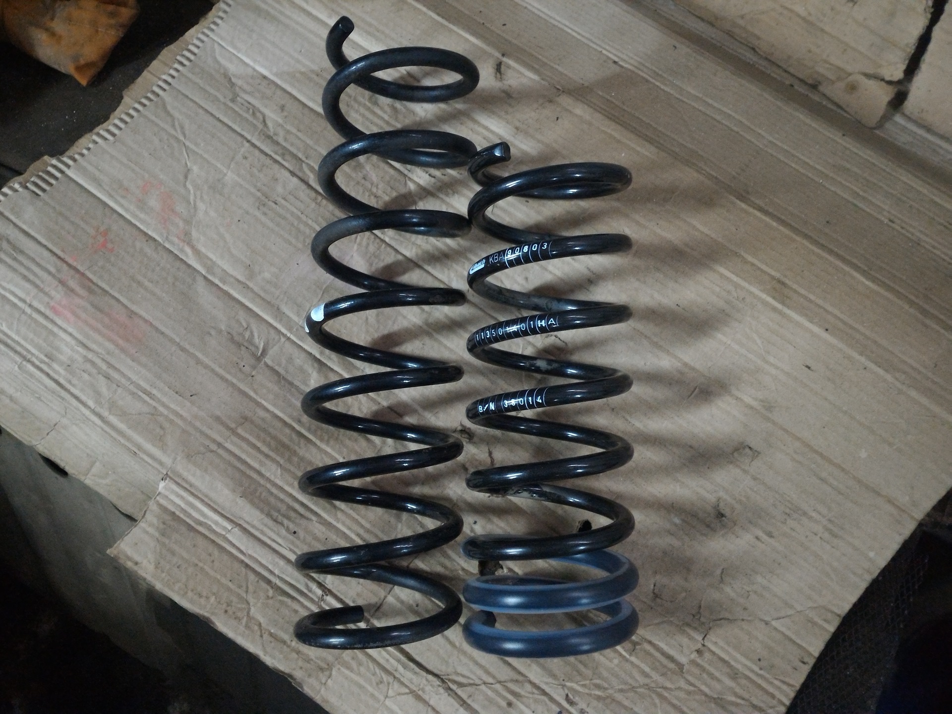

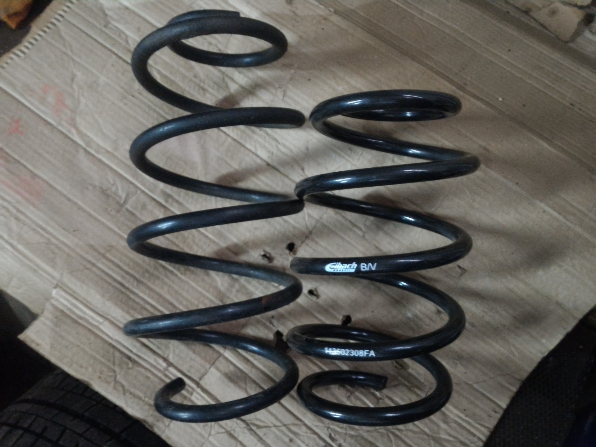

Меняем пружину.
Собираем обратно. Для удобства установки, снимали еще суппорт и тормозной диск.

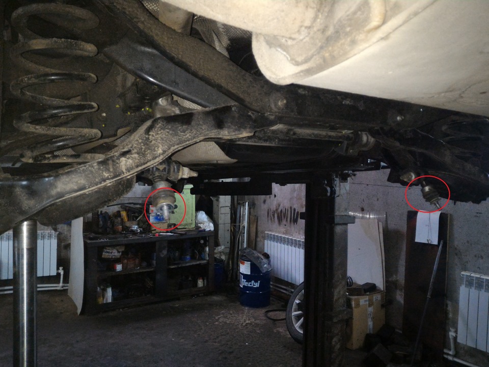

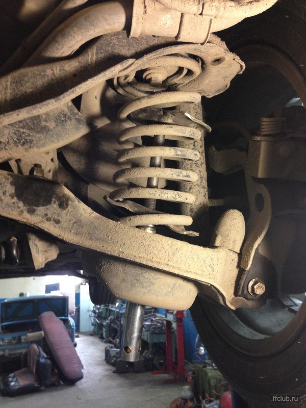

С задними пружинами намного легче.

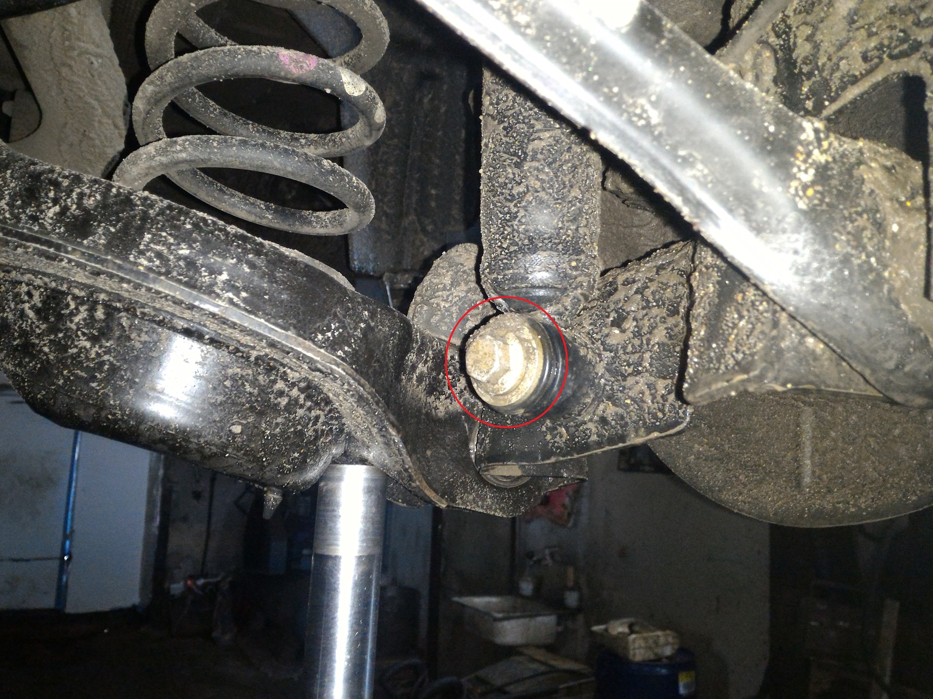

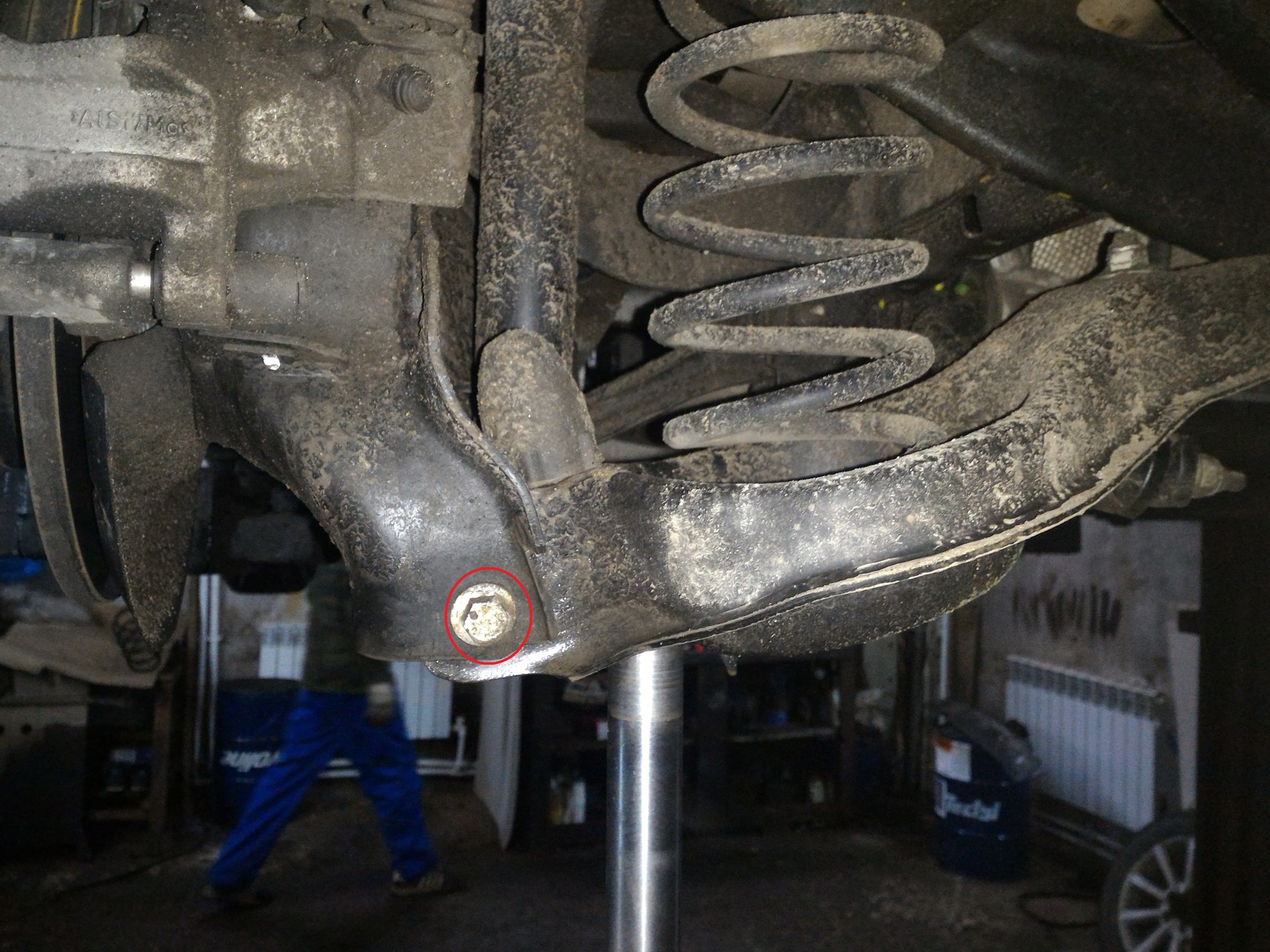

Откручиваем болт крепления нижнего рычага
Откручиваем болт крепления задней стойки
Откручиваем стойки стабилизатора
Легким движением руки вынимаем пружины)))

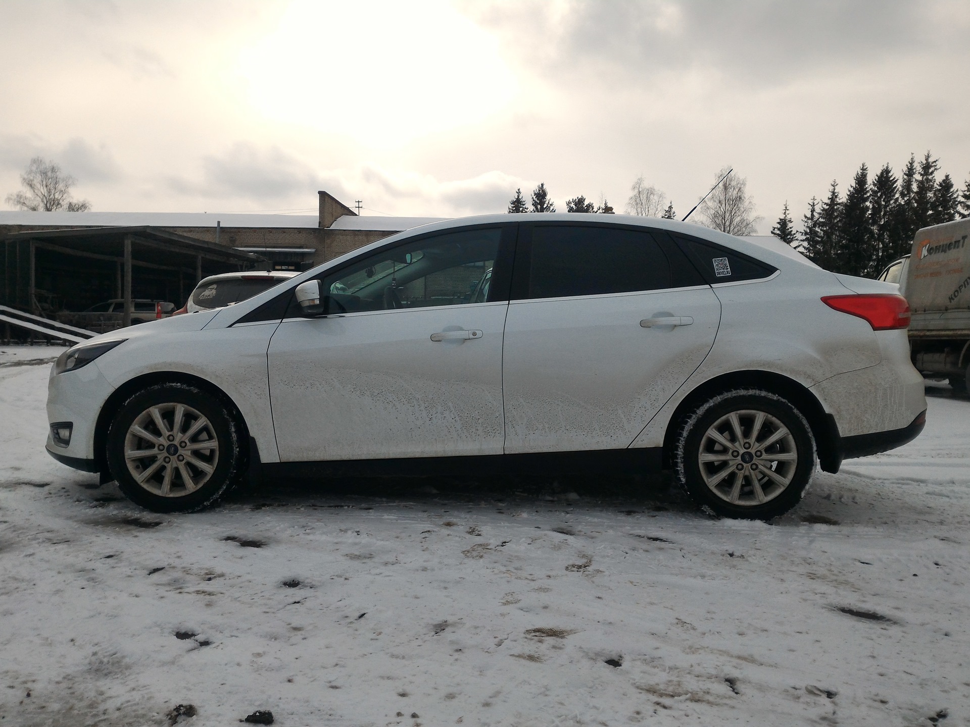

В итоге получили
Поездив пару дней, могу сказать, что комфорта для меня не убавилось. На больших кочках подвеска работаем немного громче, вот и все. На счет управления — оно улучшилось многократно. Автомобиль намного лучше слушается руля, закладывать в повороты стало одно удовольствие, исчез крен!
Короче говоря, кто думает ставить на рестайлинг и сомневается — однозначно ставьте! Мало того, что автомобиль перестал быть похож на "Гранту" с торчащим задом, так еще и управление этим авто будет приносить больше удовольствия, чем на сток пружинах.

Извините за глупый вопрос от начинающих =) Смотрится гармонично . Но какой сколько получился клиренс ?
Не знаю, не мерил…
Зад (судя по фото ) просел более чем на 2.5 см ?
Конечно больше! 25 мм это занижение от евро подвески.
Понял. В целом, ощущения только положительные ?) тоже вот присматриваю пружины, надоел кроссовер ) и как я понял, это лучший вариант, имею ввиду Эйбахи .
На счет лучшего не скажу, но Eibach мне очень нравятся!))
Romario303
Судя по фото, зад просел на 7см.

я так понимаю на рестайлинге авто стоит выше над землей, у меня что-то среднее между этими фото
Да, просвет в самой нижней точке 160 мм, а задница вообще стремится ко звездам!

Я из шпильки длинной, гаек и двух железяк сделал аналог вот такой фигни и меняю задние пружины откручивая только амморт))) даже колеса снимать не надо))

Кулак со стойки можно было не сбивать. Достаточно было ввернуть болт с другой стороны а между половинками вставить шайбу, так, чтобы болт в неё упёрся и разжал их.
Верно, спасибо за подсказку!

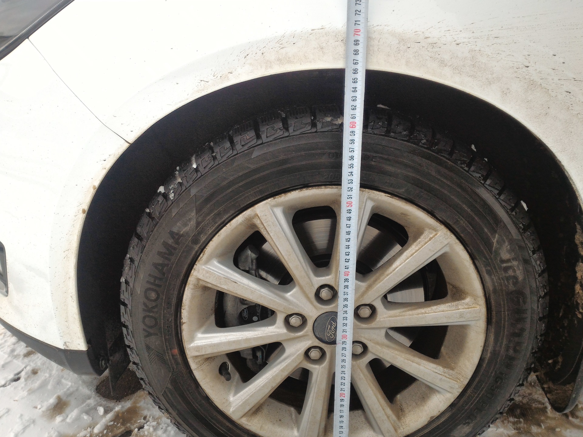

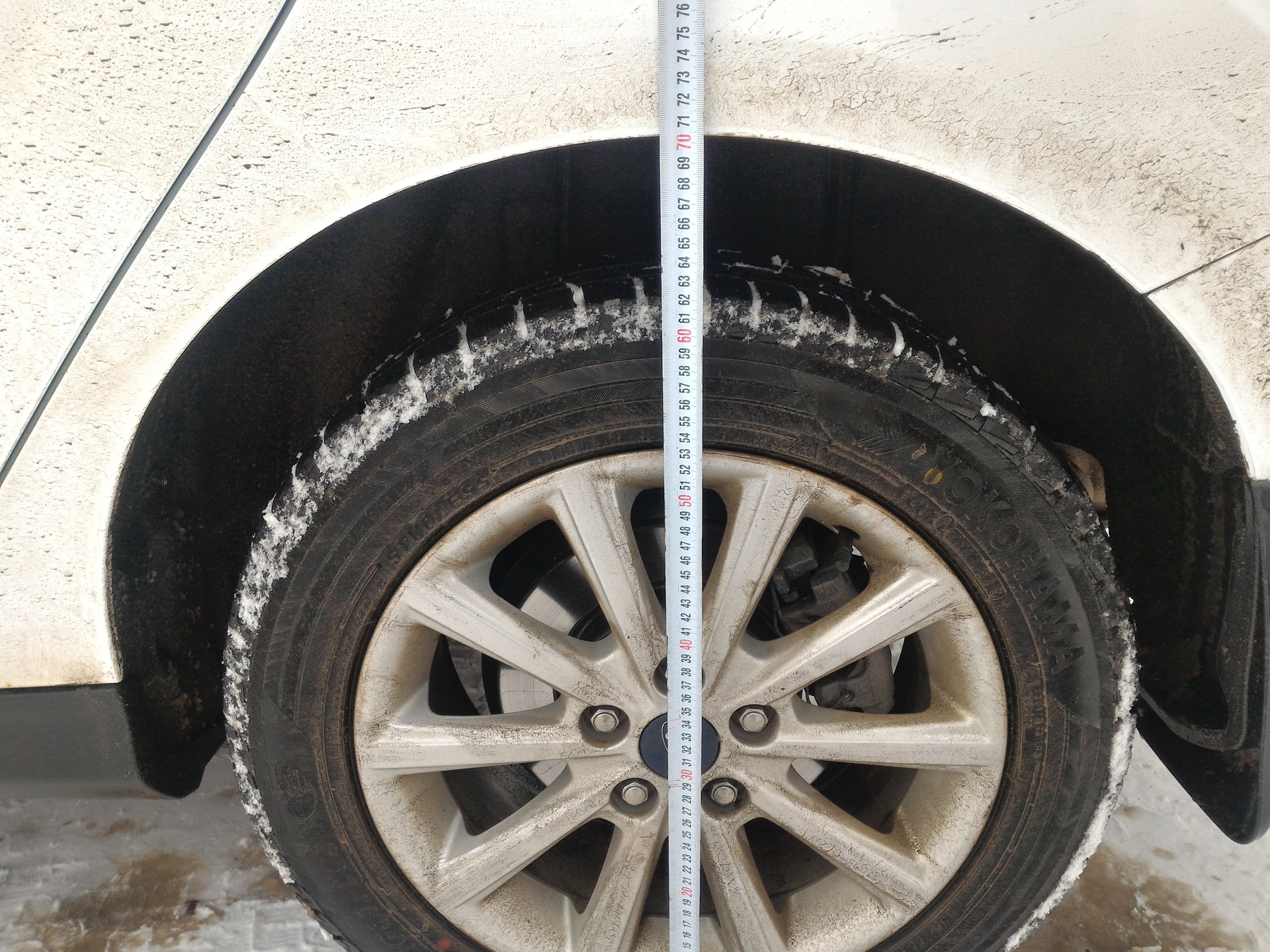

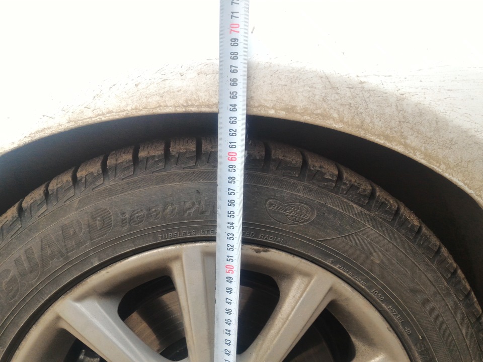

У меня стоят Eibach на дорестайле, вкупе с аммортизаторами Bilstein B6, почему-то у меня машина выше (колеса 235/40R18, по диаметру равны 215/55R16):
Расстояние так же до кромки арок со стороны водителя:
перед 65,5
зад 66
Неравномерное расстояние от арки до колеса как-то стрёмно смотрится, имхо.
Угу, особенно растояние от арки до колеса на стоке сзади бесило))))
На стоке как раз нормально, а вот сейчас у вас сверху колесо почти в арке, а с боков вон какие зазоры.

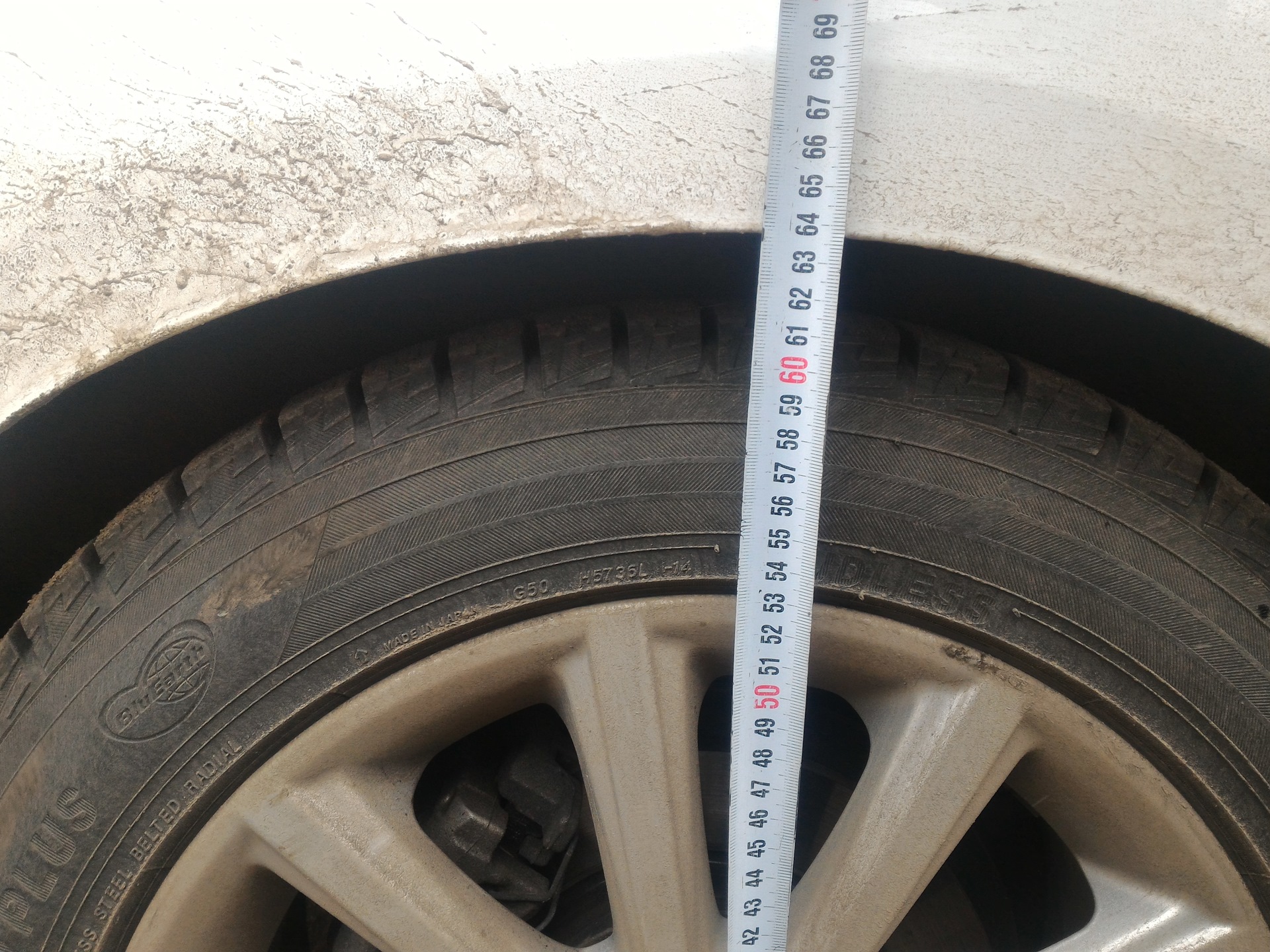

померил я свою машину. сейчас получилось и перед и зад поровну по 68.5см. почему поровну понятия не имею.
у тебя была вон значтельная разница. а высота у меня от зимней резины 205/60R16.
с летней ровно на сантиметр сядет. проверено уже. будет по 67.5см
Вы сразу после замены измеряли? Им еще усесться надо.
это не замена.
я свой сток померил. пружины с занижением еще даже не купил.
сначала в лето переобуюсь уже лежит резина 215/50R17…
и дальше только буду искать пружины. в идеале хотелось бы опустить на 20мм…
Ясно. В рестайле, по идее, сток подвеска выше чем в дорестайле, по крайней мере зад так точно. Пружины Eibach Pro-Kit дают -25 мм. Также не забываем про погрешность рулетки при таких замерах (неровная поверхность асфальта).
