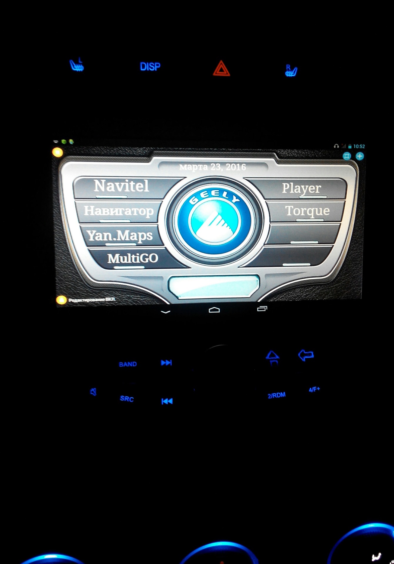

Близится момент установки, пока без регулятора тембра (запчасти в пути) и всё ещё не подключил разъём под microSD флешку и не вывел SIMку наружу — Китай подводит! Но решино было ставить как есть, очень нужна музыка! Погнали!
В итоге имеем вот, что:

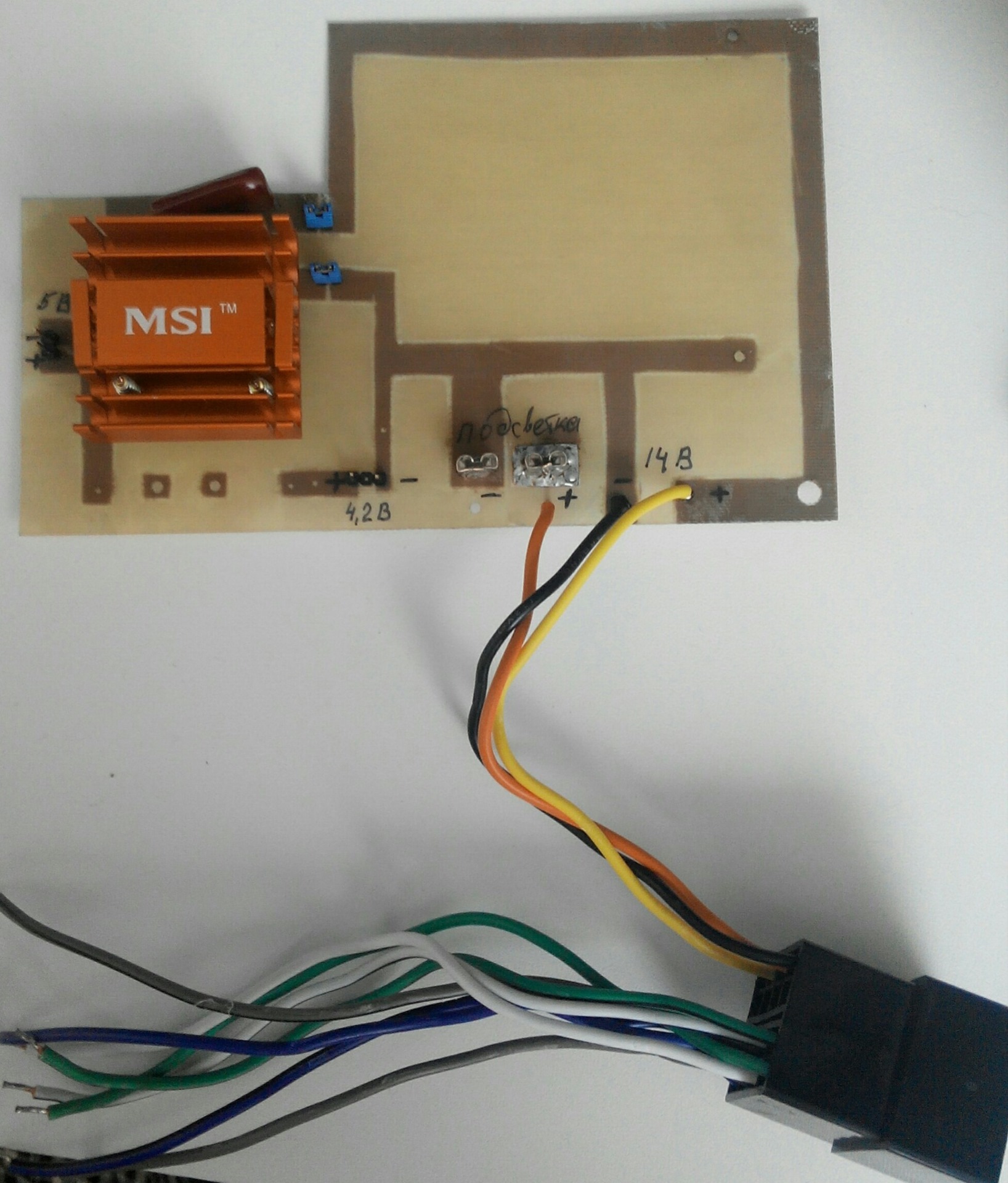

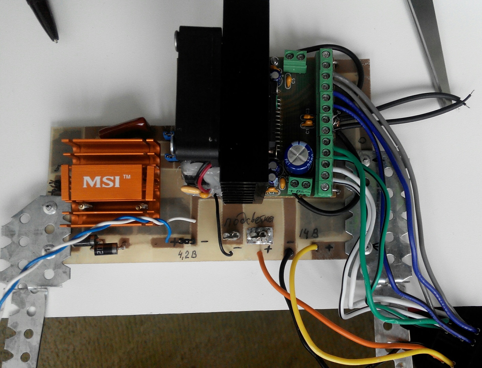

Установил эту коробку вместо штатной балалайки, термоклеем вклеил планшет в рамку, начал устанавливать и тут КОСЯК! Коробка оказалась такими же габаритами как штатная и в итоге низ панели не садился, короб упирался в планшет. Фото к сожалению не сделал. Решил снимать свою чудо коробку и в глубину её укоротить на 1см. Взял полотно пометаллу и понеслось… В итоге вся коробка развалилась в местах склейки, паника, куча нервов и занавес! Вспоминая чью то мать решил всё разместить на одной плате и закрепить непосредственно на самой панели в месте с планшетом. Заодно и испытать новый БП на двух линейных стабилизаторах l7805 соединённых параллельно. Много размышлений в сети на эту тему что из-за больших размерах в параметрах при производстве будут проблемы в работе. В итоге работают нормально, ток держат 2.5А радиатор при этом тёплый. Усилок подпаял к этой же общей плате, вывел отдельные контакты на подсветку клавишь и два провода для АКБ планшета. Ну не нравится мне что сбивается время у планшета… АКБ стоит в стороне.
Закрепил всё это дела винтами, которыми крепится панельку с кнопками. Получилось вот что:

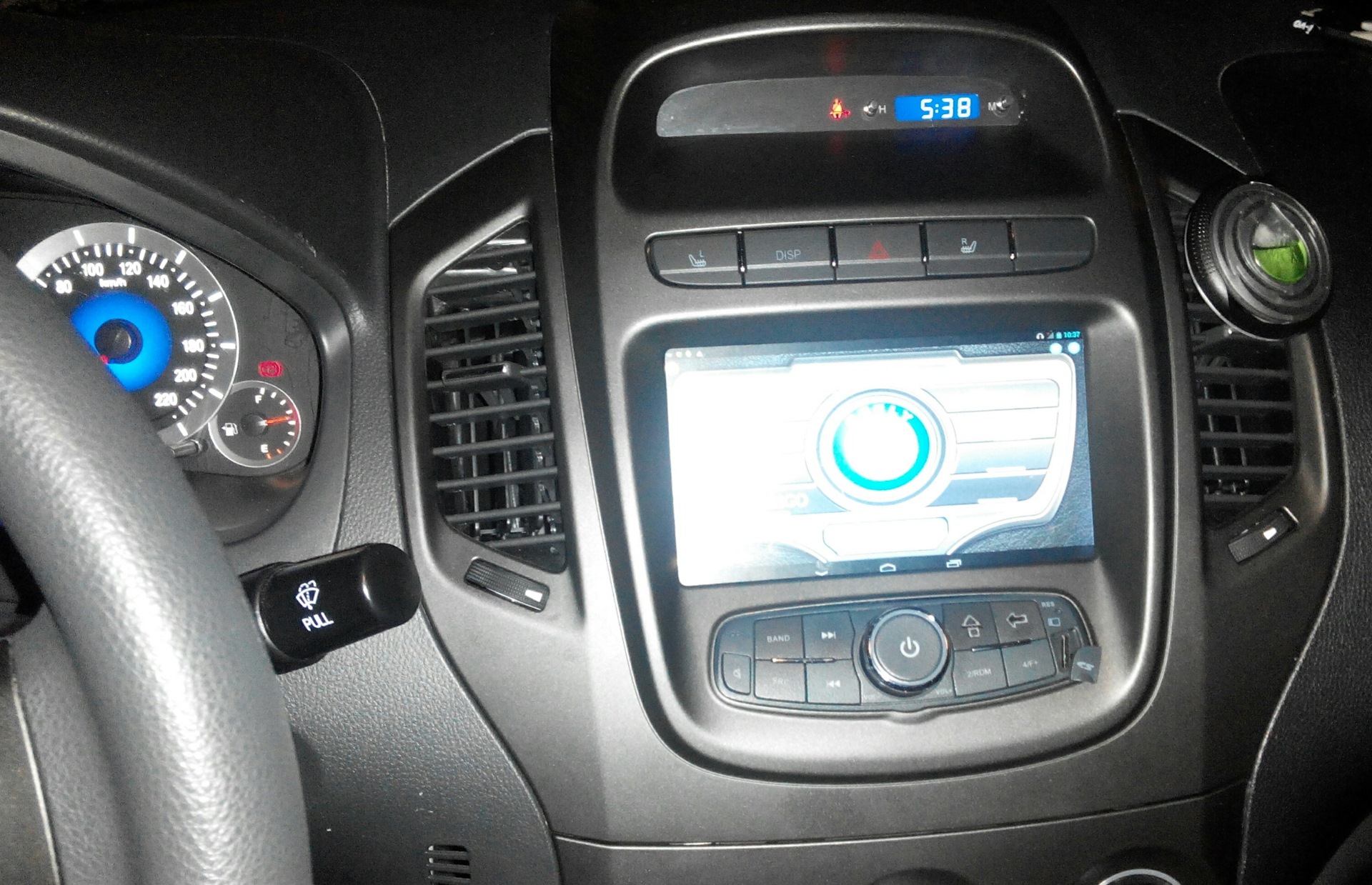

Ну и контрольная примерка… Всё встало идеально и всё работает, но есть одно НО и о нём позже. Получилось вот что:
Как то так. Музыка играет намного лучше чем со штатной балалайкой! Навигация работает, сегодня очень облачно и поэтому из 12 спутников только 8 ловил, фото не делал, не до этого было, весь день суетной. А теперь о ложке дёгтя, в нашей бочке мёда… А именно поворачиваю ключь на ACC, подаётся питание, бензонасос молчит, на планшете сразу загорается индикация зарядки. Жму заветную круглую кнопку и планшет включился, загрузился. Включаю музыку и наслаждаюсь звуком и проделанной работой. Заводу мотор и появляется писк😲 который меняется с изменениями оборотов мотора и чем выше обороты тем интенсивнее писк. Т.е. на усилок действуют помехи частушки зажигания. Теперь надо как то усь экранировать отэтих помех и они идут по проводам питания. Подсказывали чтоб землю проверил, якобы контакт плохой отсда такая ерунда получилась. Посмотрим на днях буду проводить эксперименты, разберёмся и с этим!

По поводу фона, попробуй свои фильтры припаять в параллель к кондерам на преобразователе. Или они так и идут? Без схемы не понятно просто.
Они так и идут. Я же говорю с выключенными преобразователями всё равно слышу обороты движка в динамиках, тут такой же фильтр паять надо но для усилка, но сами представьте толщину провода на дросселе, ведь потребление 14,5В и 7А на максимуме, надо чтоб дроссель не грелся. Думаю для начала поставить дроссель с компьютерного БП, он рассчитан на больший ток.
