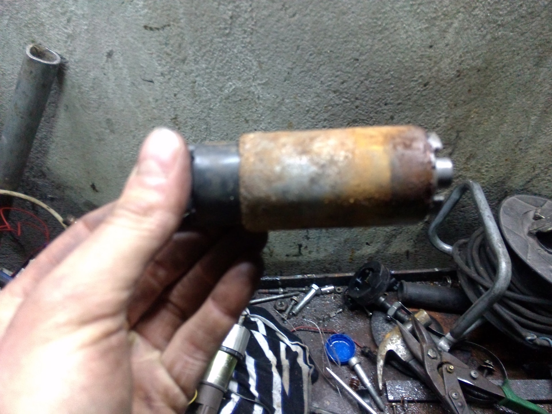

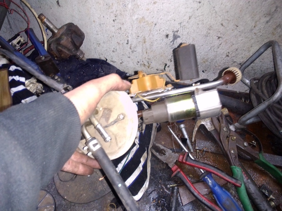

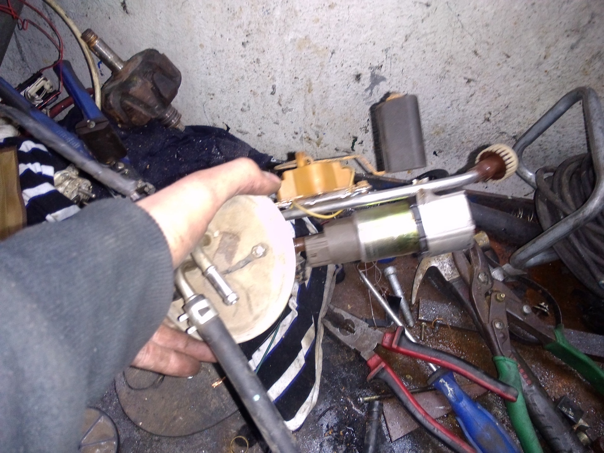

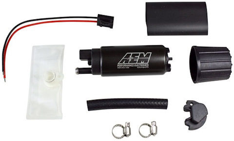

Вот такой вот сюрприз ждал меня в баке.
За 21 год работы машины его походу никто не менял. а ещё в придачу ездили постоянно на резерве.
Решили скинут бак, после того как подачи топлива не было (правда потом нашлась кнопочка в багажнике) и хорошо, что решили скинуть бак и достать тот злополучный бензонасос.
Поставили от вольво S60 2.0Т, думаю будет работать хорошо)))
Комментарии 6
А сетку какую поставил? Просто там целая проблема с этими сетками. Насос под углом в баке и сетка нужна тоже завернутая под углом и длинная, чтоб площадь больше была. Иначе не будет справляться в поворотах, например. Или при тапке в пол резко. Короче намучался я с выбором этих сеток.
А на какой сетке остановился в итоге?
Patron HS111001
Можно другую, лишь бы также направлена была и площадь побольше. Просто чем меньше площадь сетки, тем выше сопротивление потоку.
