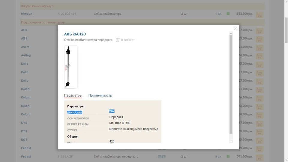

Я посмотрел на характеристики заменителей. Длина вот такая ABS 367 мм, Asam 390 мм, Dello 390 мм, Delphi 405 мм, Febi 390 мм, Flennor 335 мм и т.д.) В общем, думаю, наверное, сперва нужно померять ту, которая сейчас стоит у меня)
хочешь сказать тебе выдало длину тяжки? и у них разница бывает в 7см ? явно не то смотришь)))
даже если бы были разные, то тебе приходится менять обе, потмоу как не знаешь какие стоят, и третий вариант, измерь свою)

Т.е. я имею в виду, что разная длина именно у заменителей)
где смотришь? мне на exist выдает длину КОРОБКИ ))
Вот, скрин прикрепил) Хотя может, на экзисте ошибка) а то, я когда ступицу заказывал заднюю, там написана одна ширина, а прислали ступицу подходящую с другой шириной))
я сколько не менял, все одинаковые были. Просто подумай сам, в описании пишет что подходят ко всем комплектациям, а объясни мне такую вещь…как могут подходить например с разницей в 7см? ты снимал колесо, видел как все устроено? лез под днище.там видел что вывернуть стаб не получится на большой градус, поэтому мне кажется описание длины неверно
Или заменители лишние) Я склоняюсь к тому, что заменители лишние/неправильные. Щас покажу еще одно с того же самого экзиста)
я уж увидел, смотри, какие я не брал и феби и рувиль, всегда все одинаковые были
Еше посмотри, что экзист выдал)
я на 99,9% уверен что они одинаковые)
все одинаковые! длинна играет в параметрах только за счет резьбовой части, в оригинале ставилось TRW !
