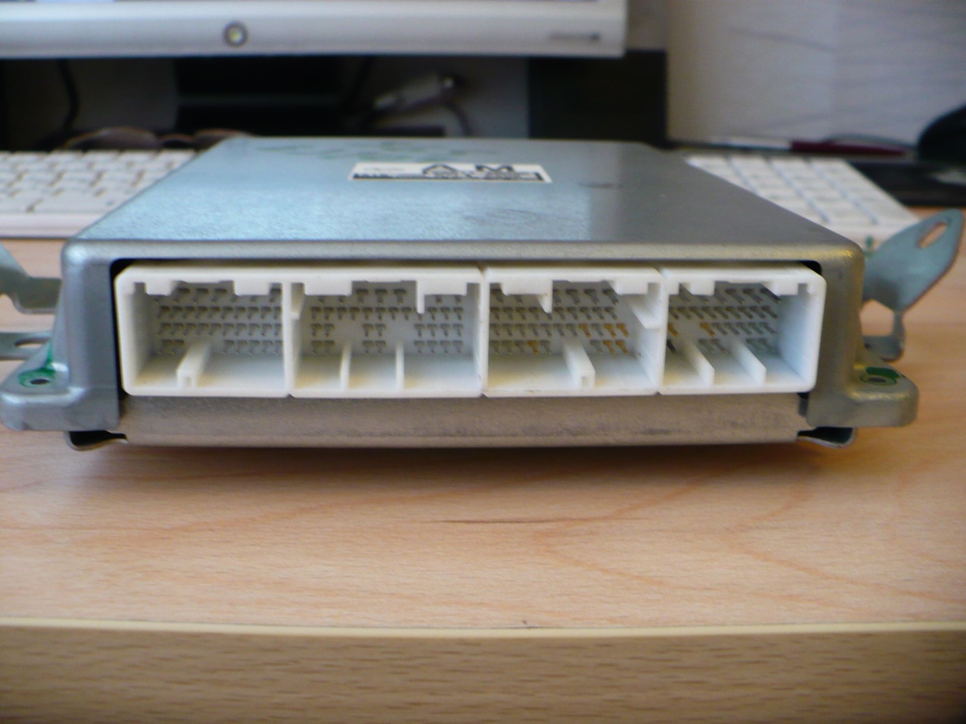

В общем очень удачно в барахолке на Драйве нашел блок ECU.
VIN машины с которой был блок JF1SG5LW47G116081
VIN моего форика JF1SG5LW47G116271
Обе машины произведены в декабре 2006 года, соответственно модельный ряд 2007 года. Блоки с поддержкой шины CAN. Удача…

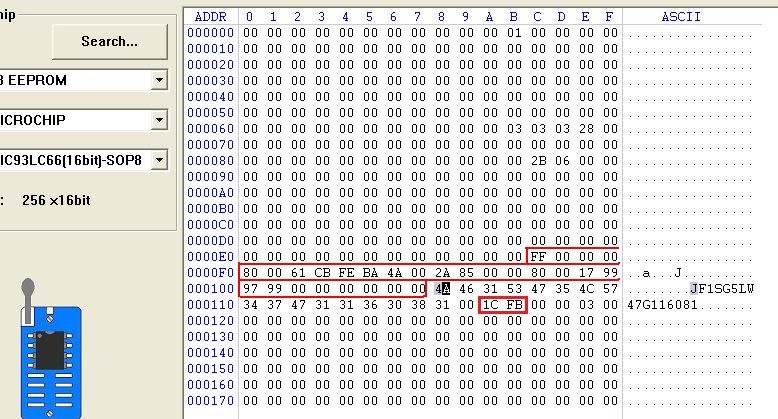

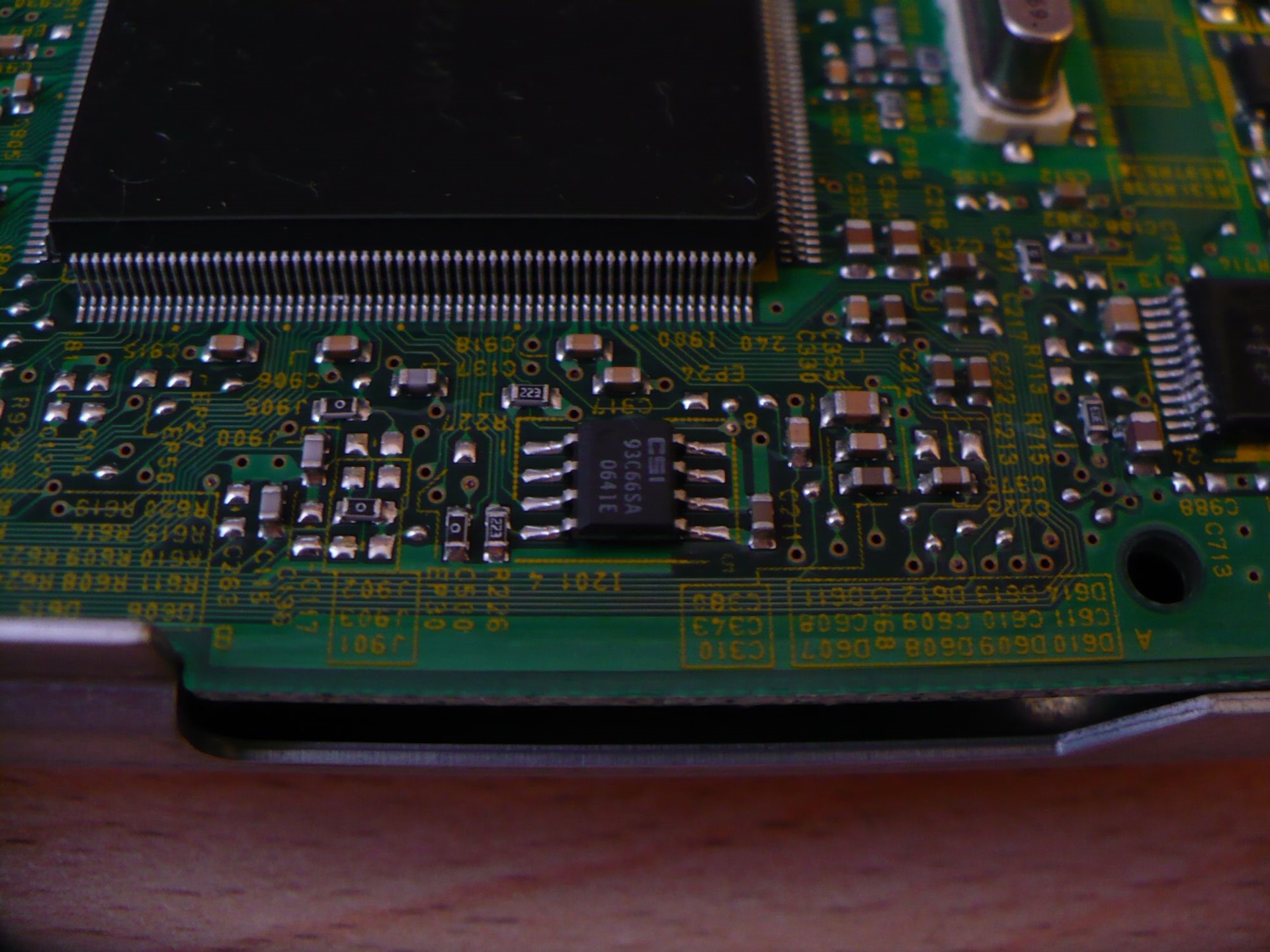

Я расчитывал поменять ECU, поменять таблетку иммобилайзера в ключе и кататься, но, Sasha_a80 мне подсказал что иммобилайзер в машине хранится в 3х местах. Это ECU, Body Unit (сам иммобилайзер) и в приборной панели. Для того чтоб запустить донорский мозг на моей машине, надо будет считать содержимое микросхемы EEPROM 93c66 из моего блока, и прошить в донорский блок.

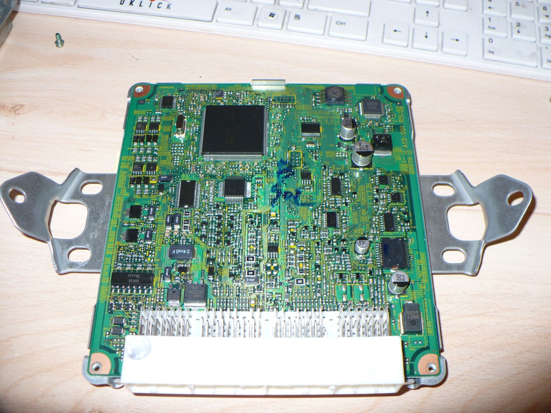

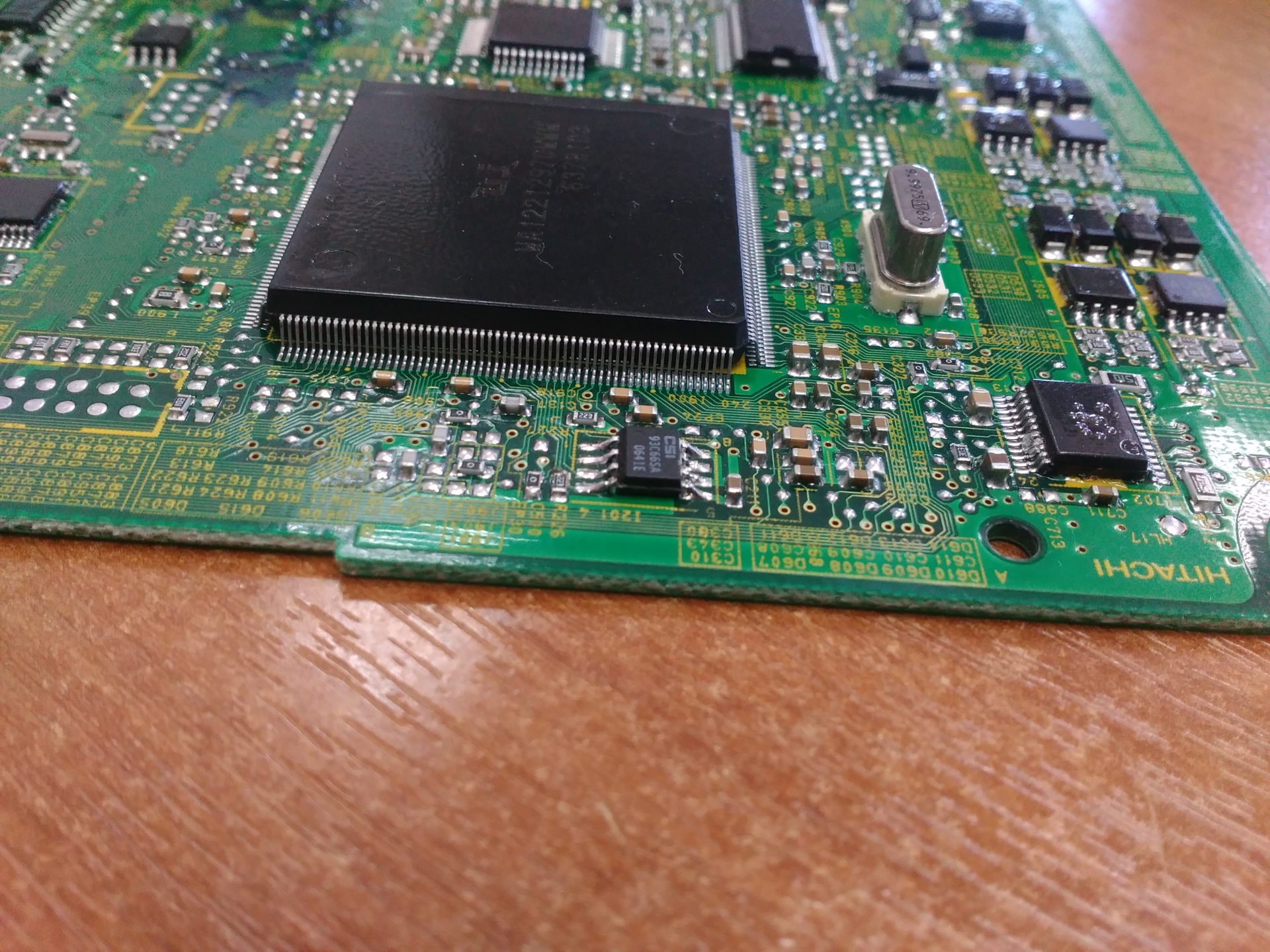

Вот фото блока топлесс, и собственно микросхемы еепром:
Для того чтоб считать содержимое, микросхему необходимо аккуратно отпаять.
Считывал содержимое микросхем программатором из поднебесной EZP2010.
Подпаивая микросхему к переходнику SOP8-DIP8, считывал, программировал…
Внутри микросхемы будет вот такое:
То что перед VINом — это похоже и есть ключ иммобилайзера, дальше идет вин, и после вин кода еще пара байт разнящихся в прошивках еепром из разных блоков.
На картинке реальная прошивка еепром-а с донорского мозга.

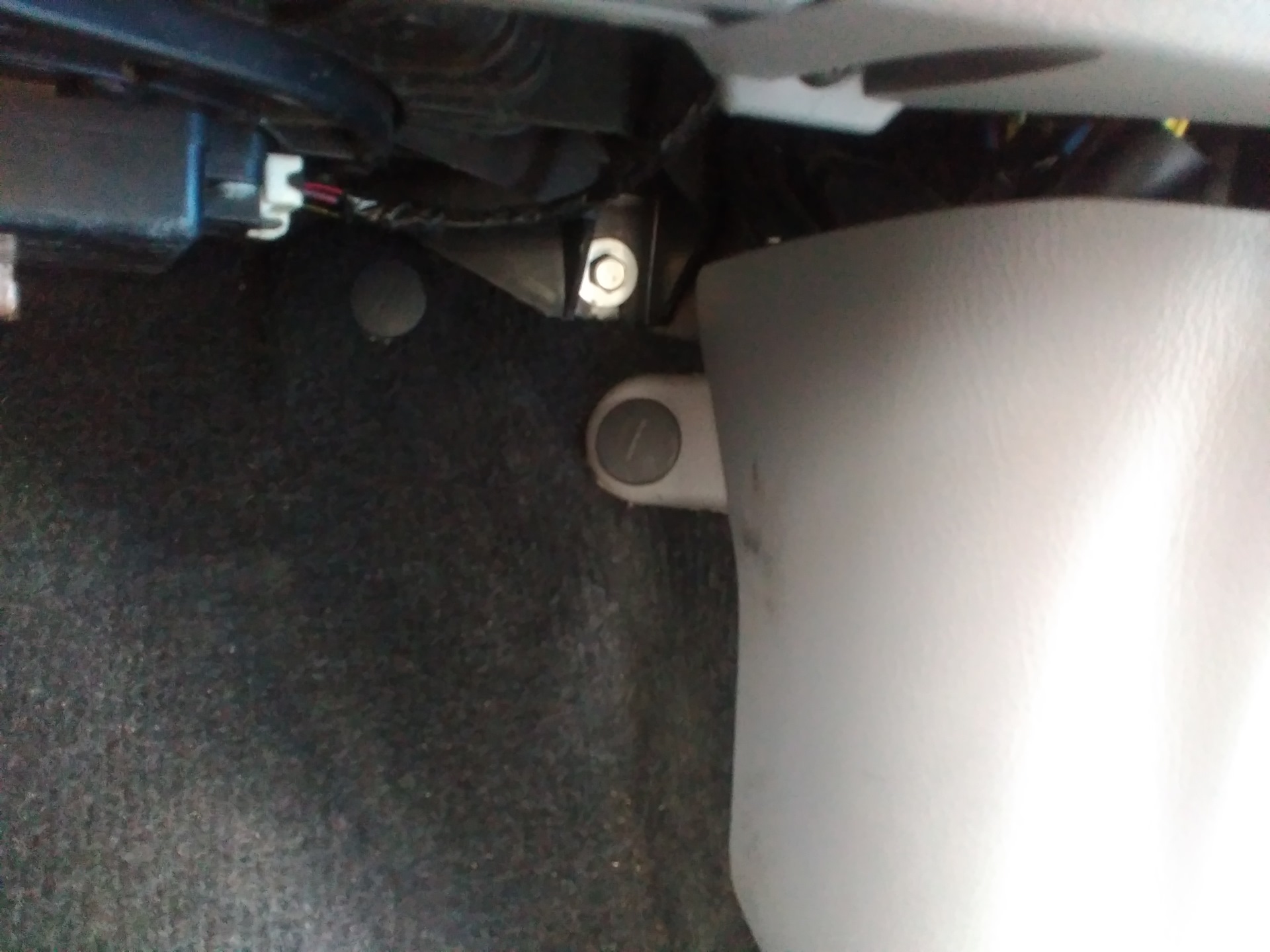

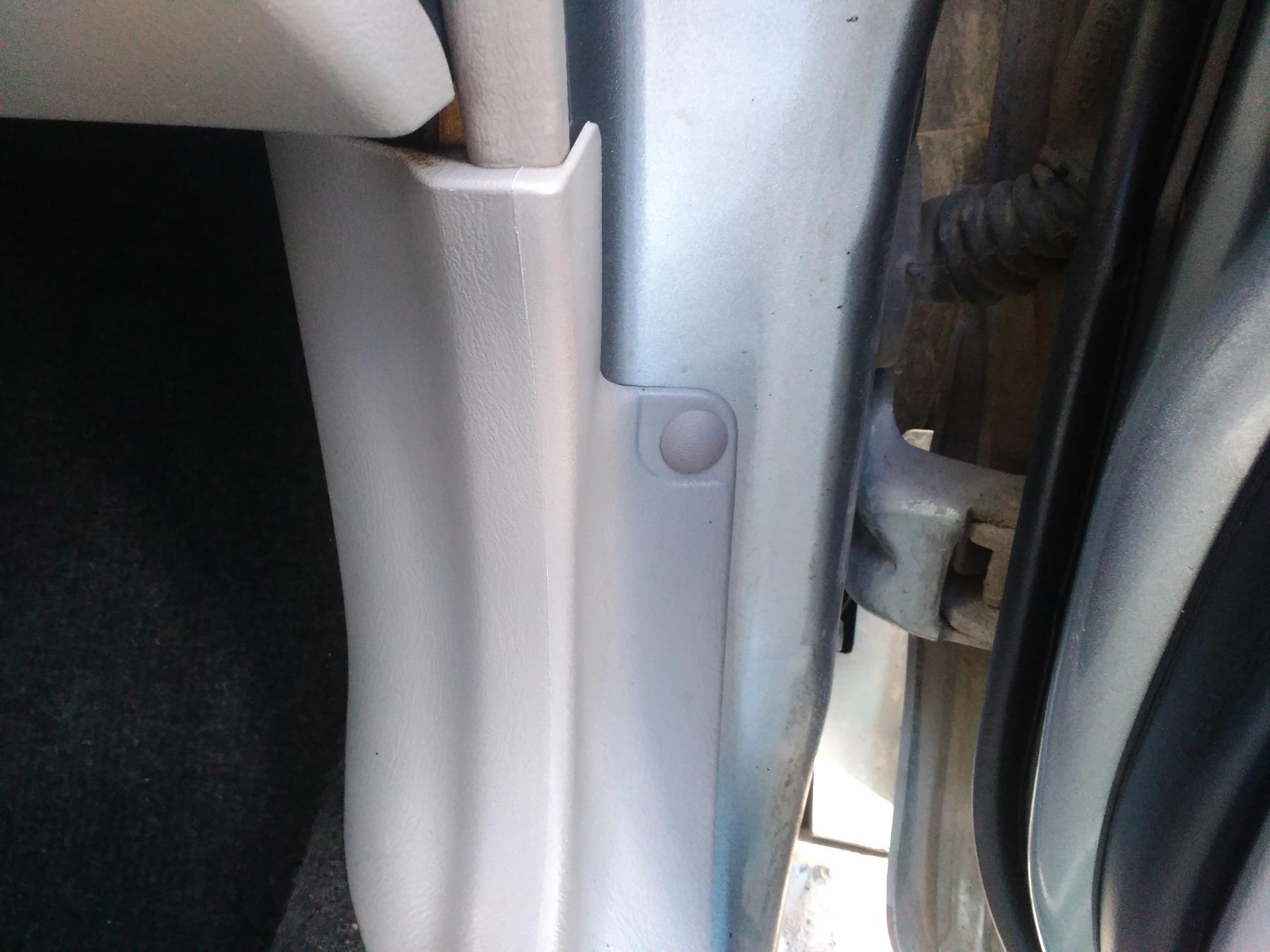

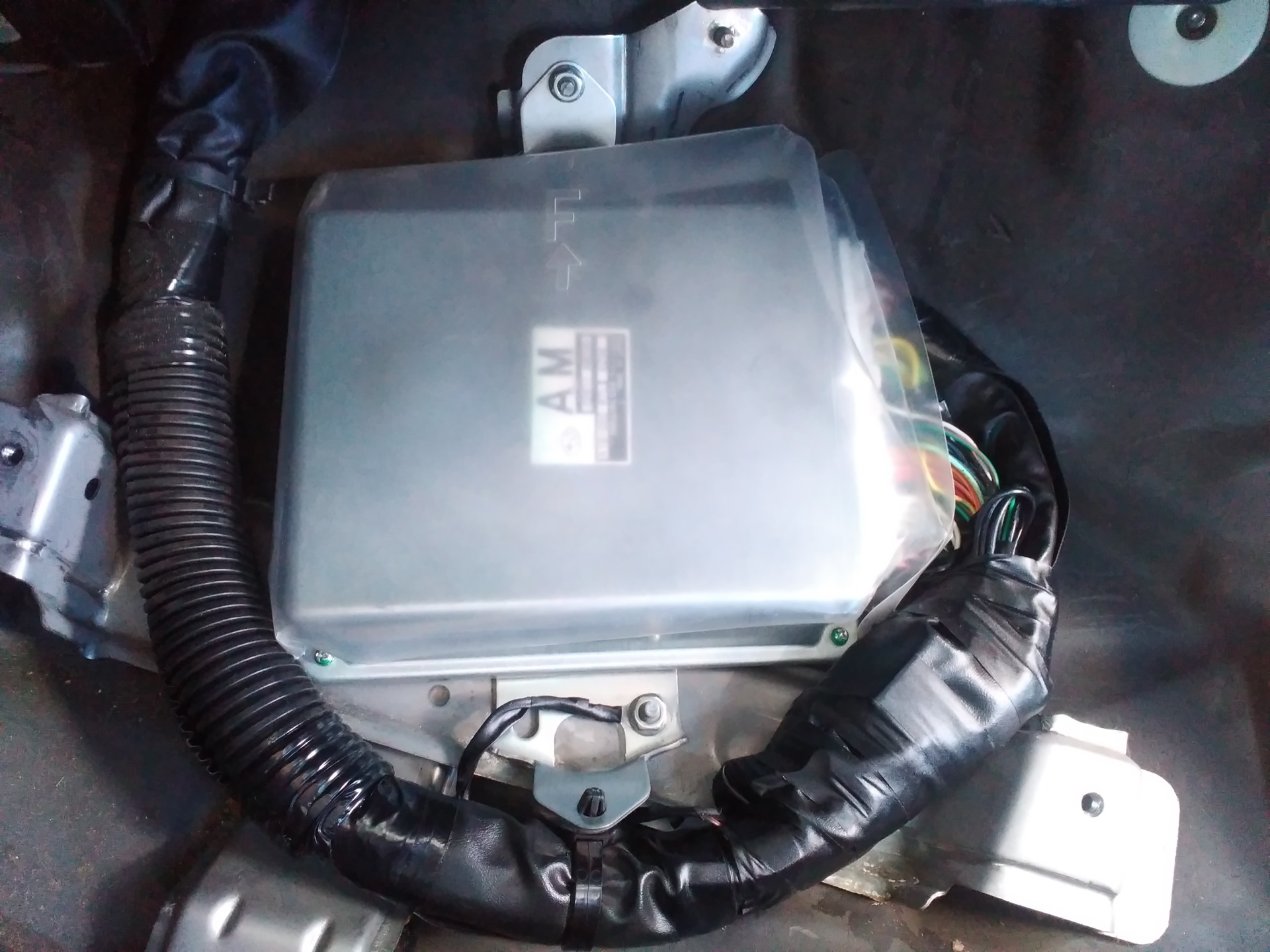

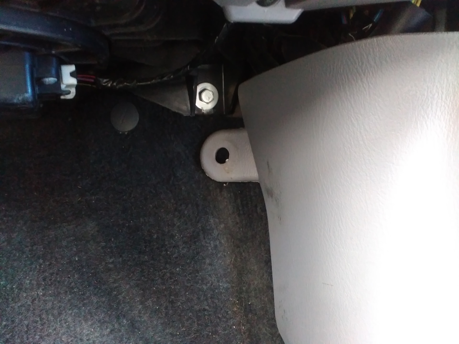

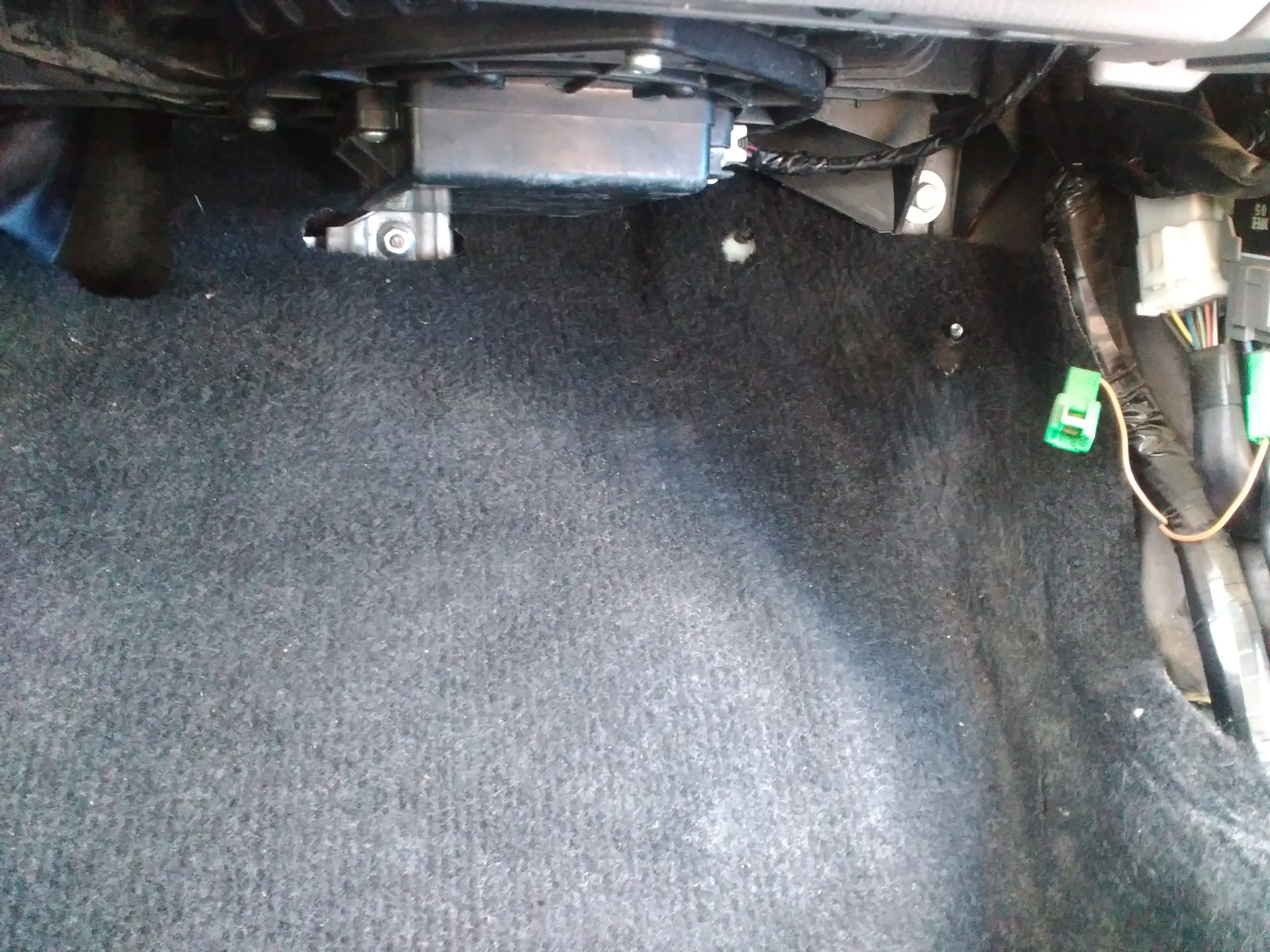

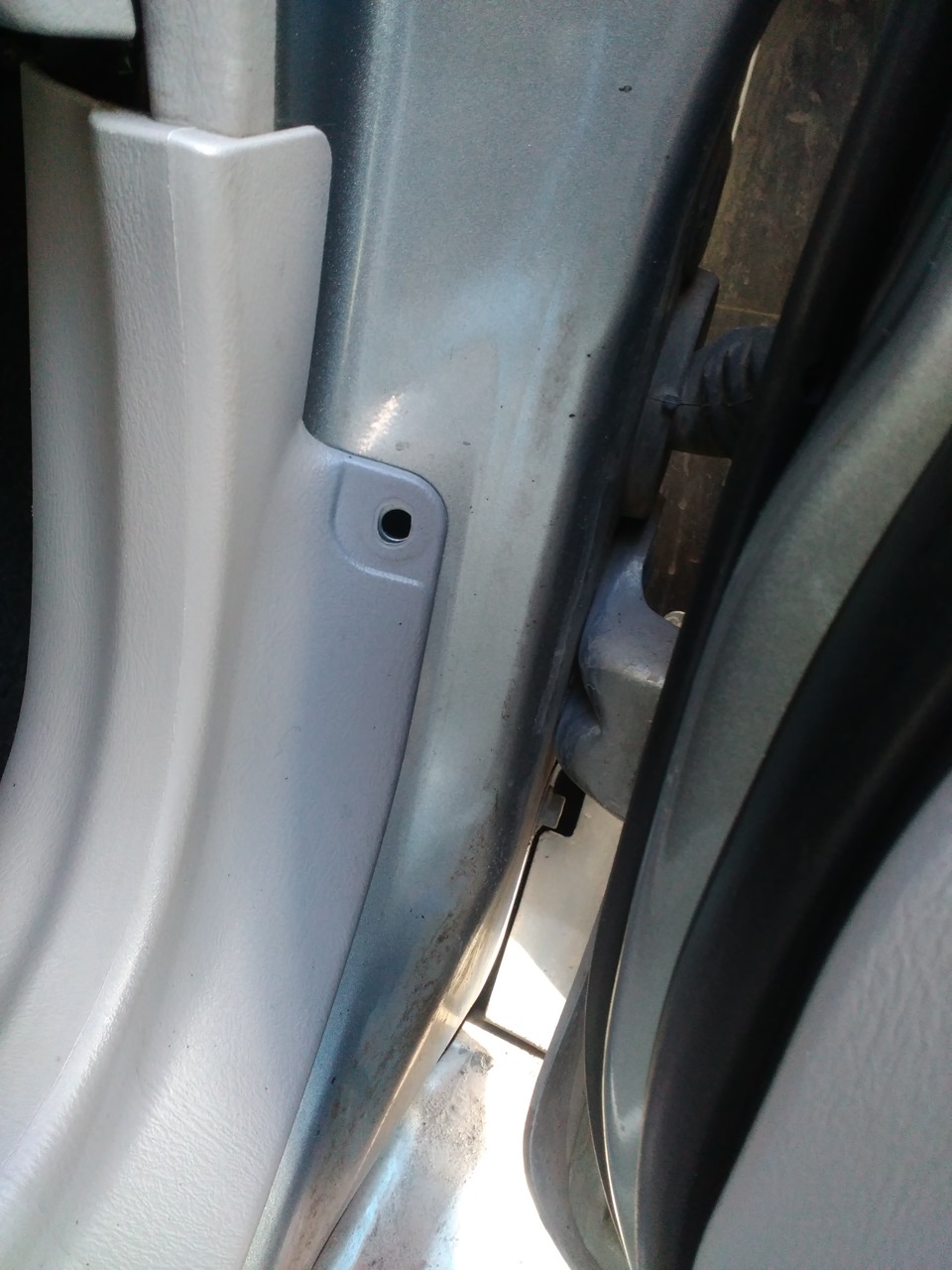

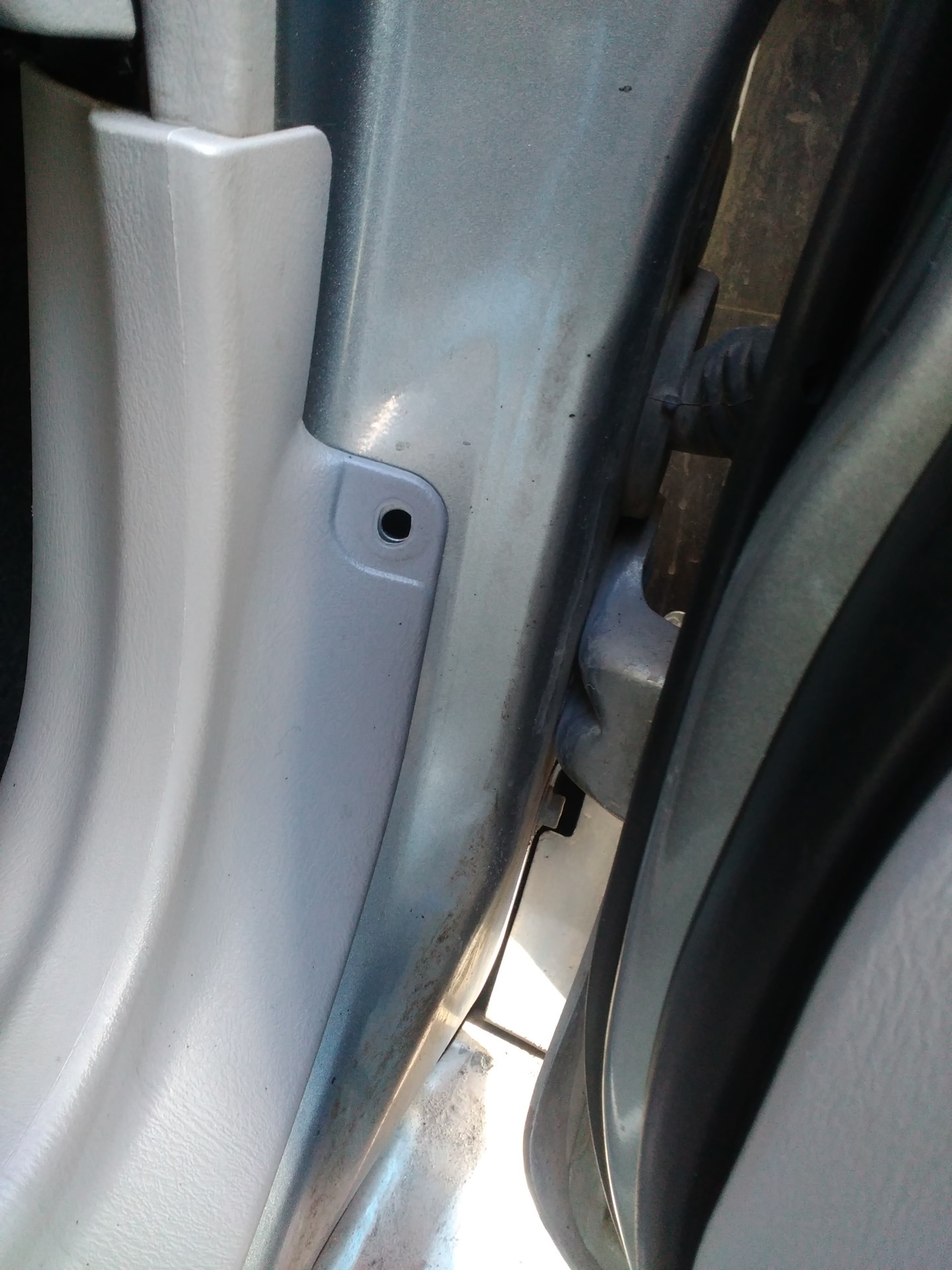

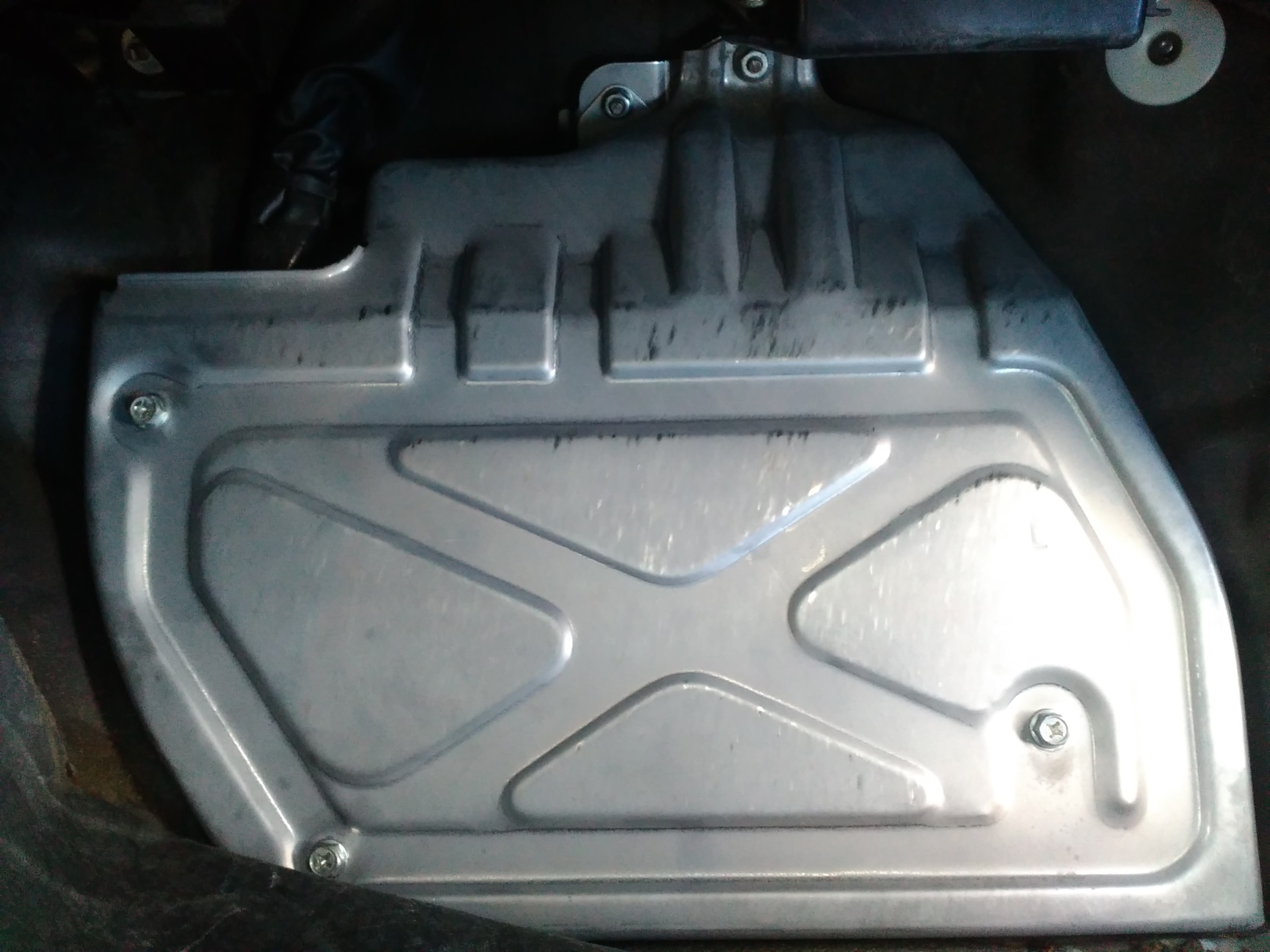

Для того чтоб добыть мозг из авто, надо сделать несколько не сложных действий.

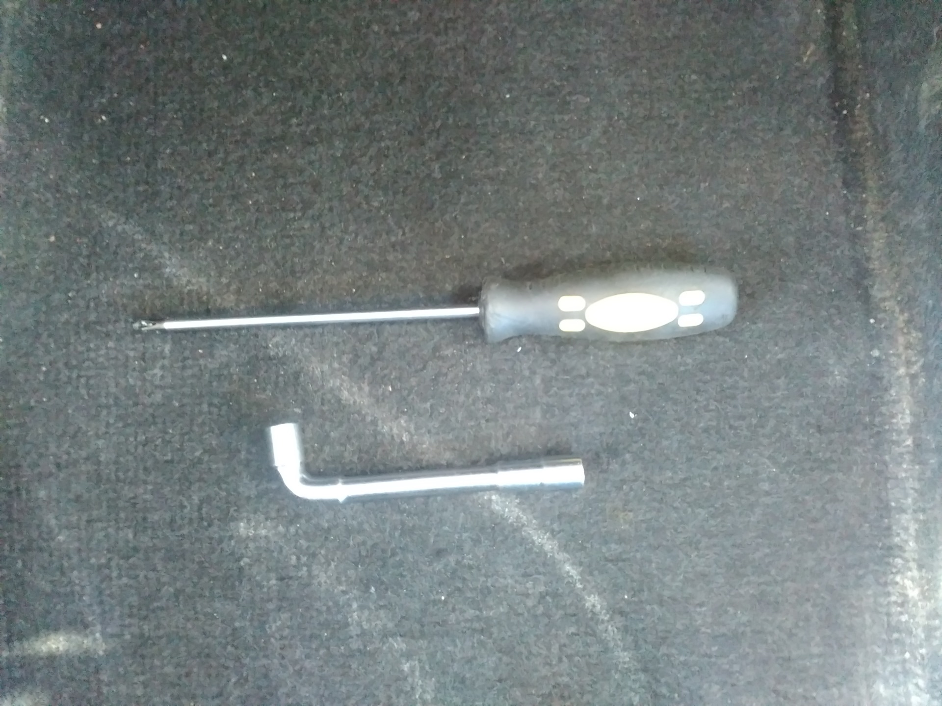

Понадобится торцевой ключ на 10 и при желании крестовая отвертка. Хотя можно обойтись только ключиком на 10.
Смотреть сверху вниз для снятия, и снизу вверх для установки обратно. Там все просто.

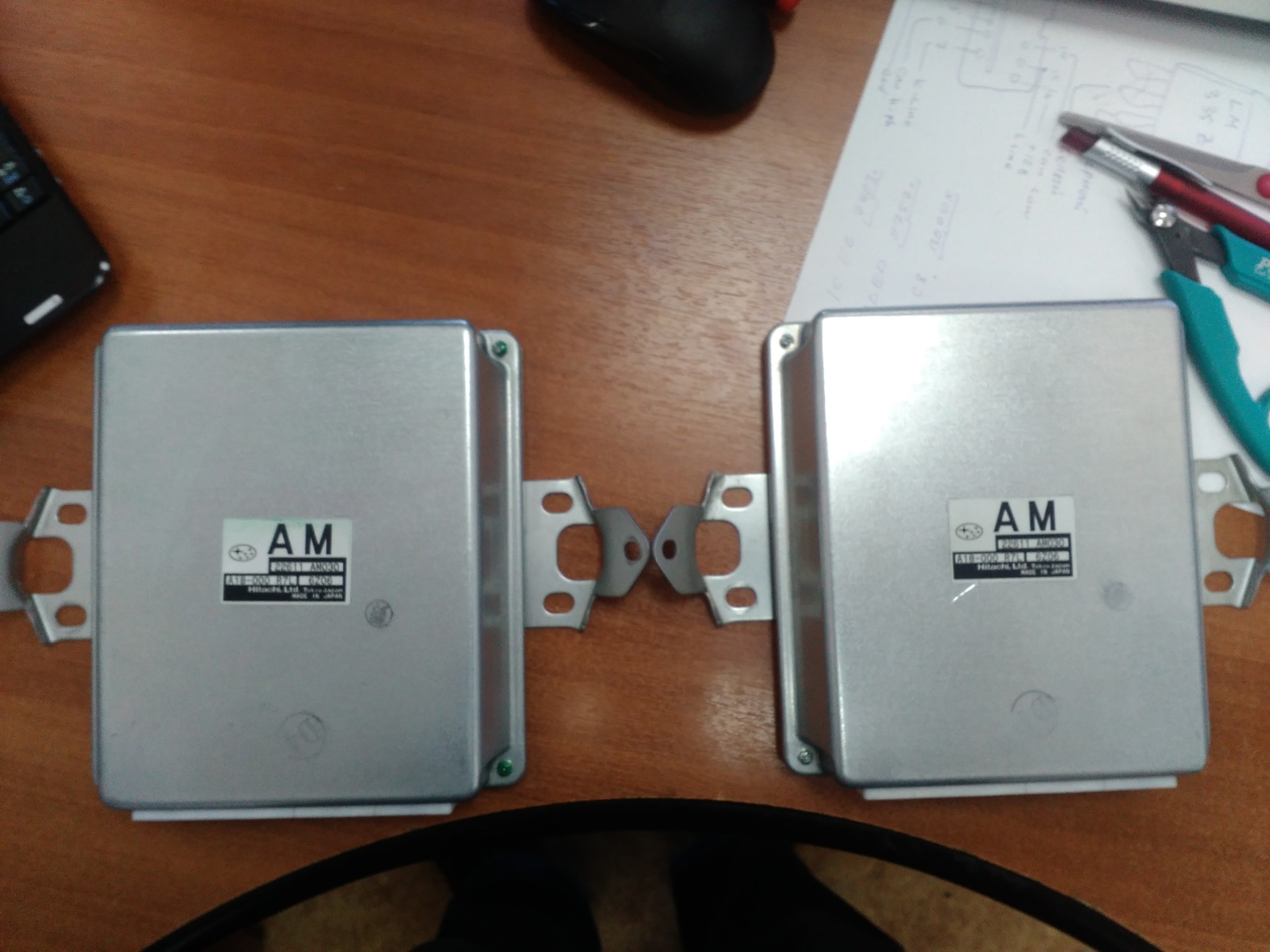

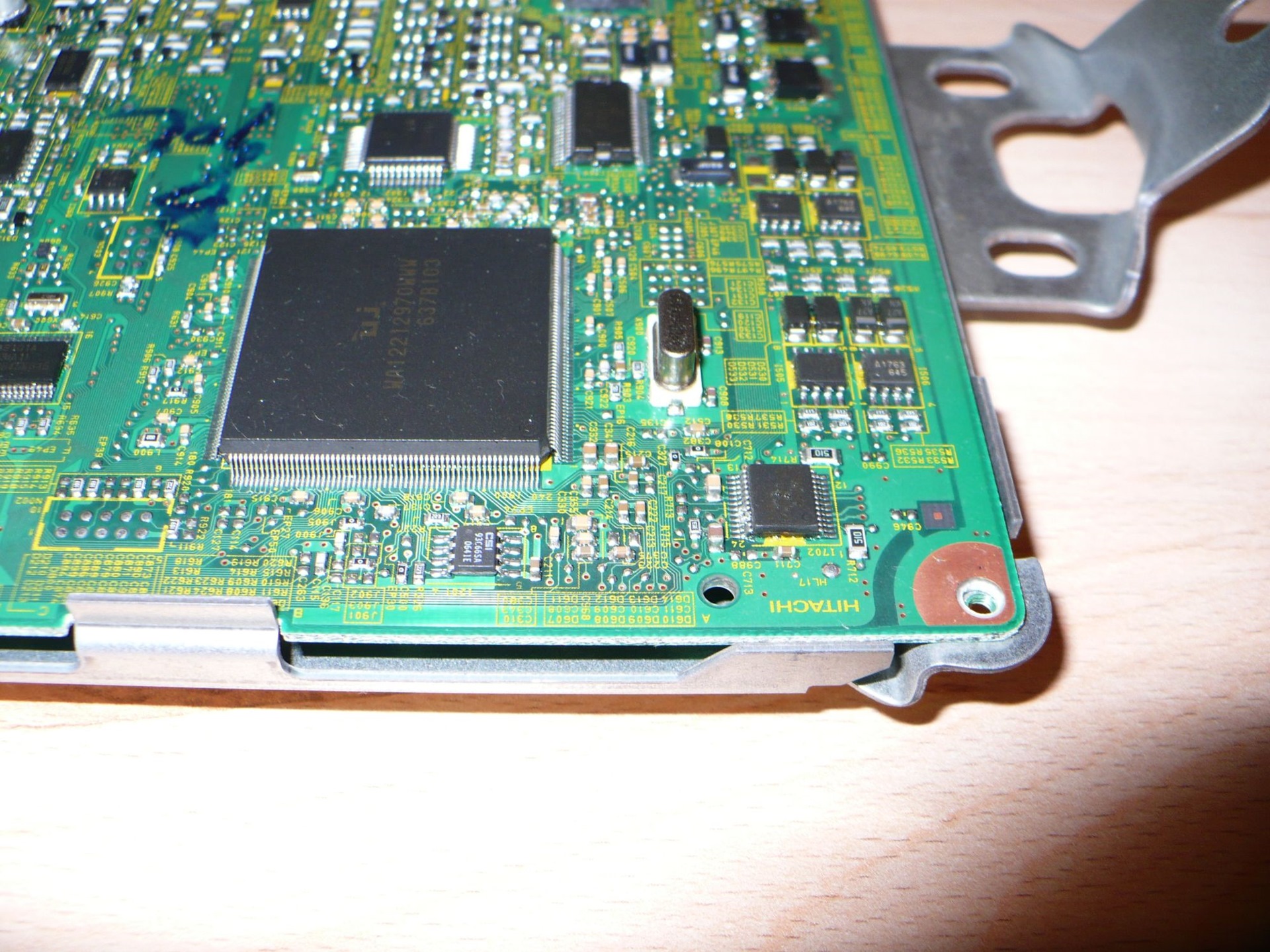

В итоге, оба ECU у меня на столе
Блок с наклейкой измазанной зеленым — донорский.
Прошивки блоков одинаковые. Это можно увидеть по наклейкам.

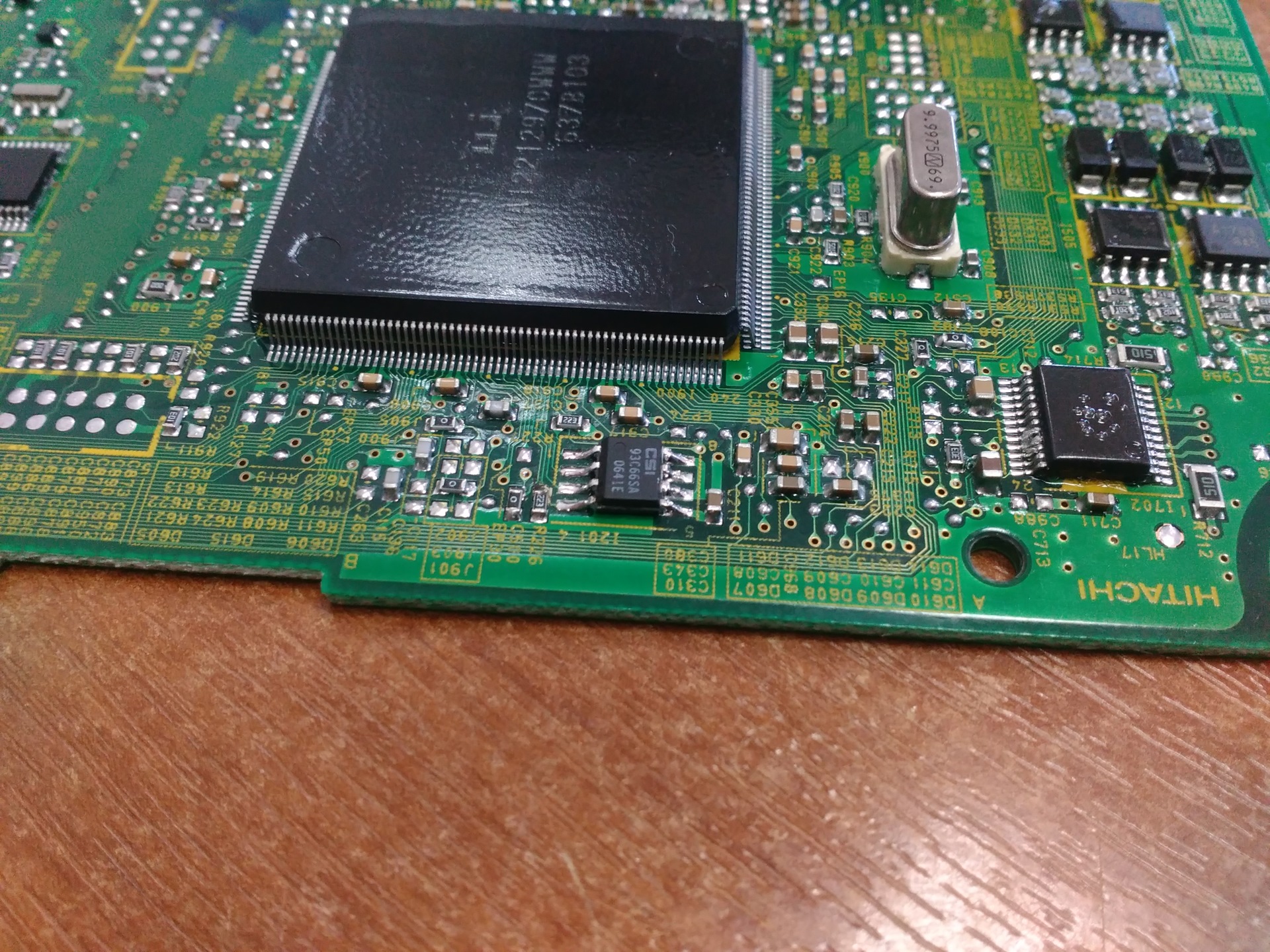

После работ паяльником и программатором содержимое EEPROM в блоках стало одинаковым.
Запаялась микросхемка вот так:
Вроде вполне аккуратно получилось.

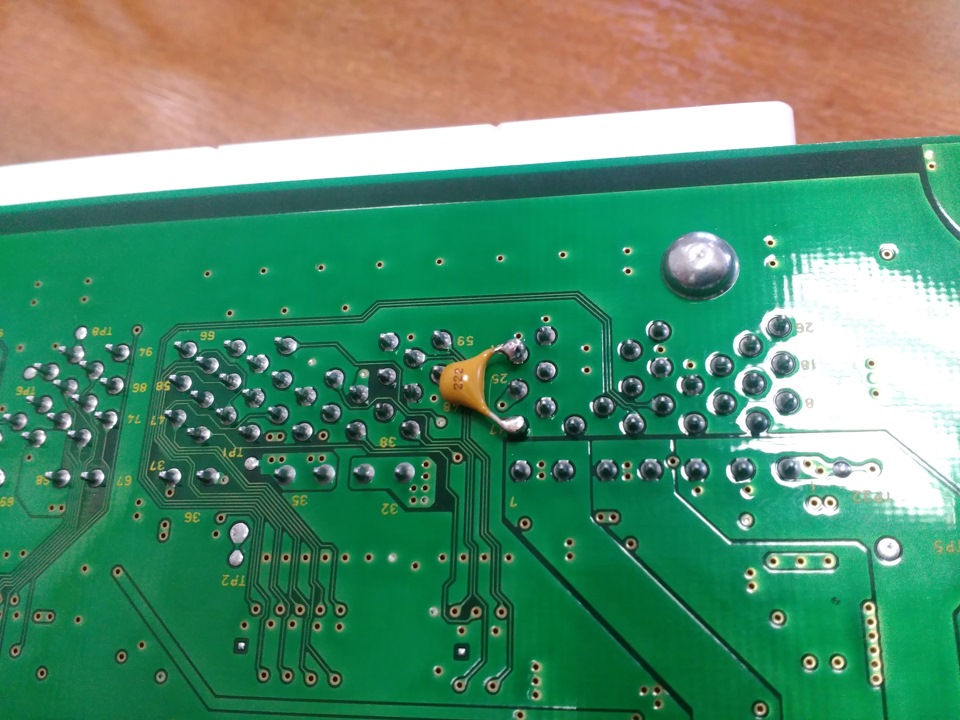

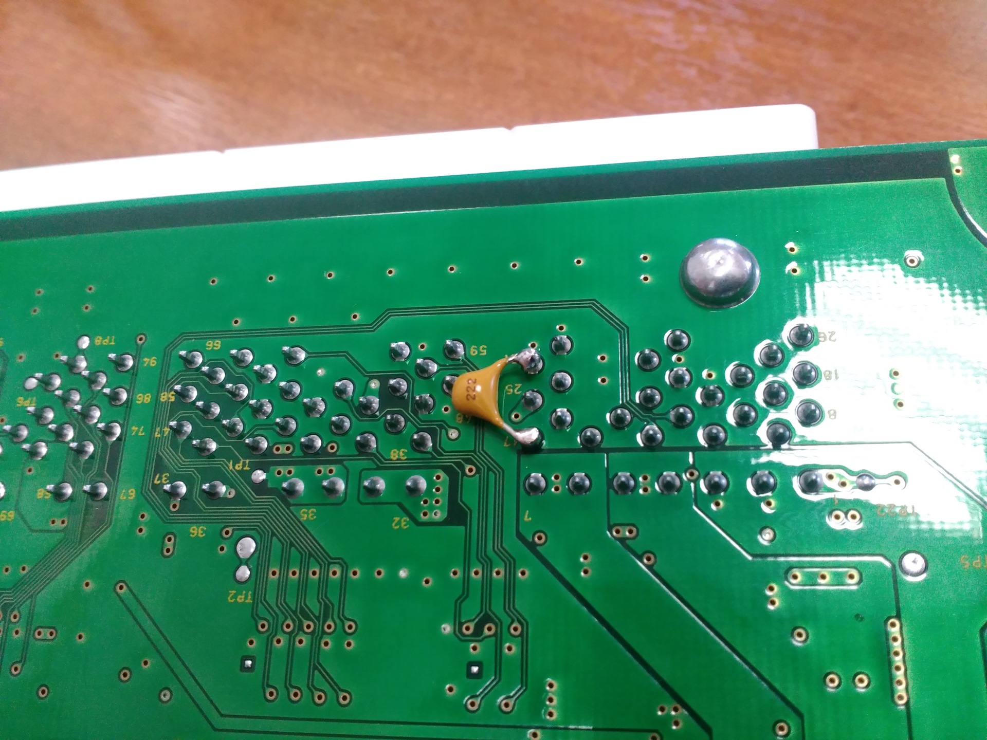

Ставить к себе в машину (на время пока второй блок будет путешествовать в Саратов и обратно) я решил донорский блок. Для того чтоб хоть какое-то время покататься без затупов, я решил загрубить датчик детонации конденсатором. Запаял керамический конденсатор емкостью 2200пФ в место на фото, снизу платы на отмеченные 17 и 31 ноги разъема. Про ноги подсказал Александр Sasha_a80. Его же комментарий: 2000-2500 пф отодвигает едва пришедшие затупы на полгода-год.
На моем прошлом SF5 конденсатор в параллель датчику детонации на 201 моторе убрал затупы на 7 лет, до продажи машины.
Блок установил на машину, машина завелась, все работает отлично.
Буду пробовать кататься с конденсатором и заодно послежу за параметром IAM, который до модификации со значения 8 после сброса стремительно сваливался в 0, что не есть хорошо. При 0 в IAMе приходил затуп.
Чуть позже расскажу немного про IAM своими словами и про приблуду которая показывает его значение.
Вернется или нет затуп будет видно через несколько дней.

Привет, помог конденсатор то? Не подскажешь как с Сашей совещаться?
Конденсатор не помог. Саше через форум дром пишу.
Не стремно датчик детонации обманывать:)?Да и эдванс просто так не валится если все нормально в моторе.
Не стремно ни разу. Написал же, на прошлом форе (SF5 EJ201) откатал с конденсатором 6-7 лет и около 80ткм. Проблем не было, провала не было, а до установки он был. Машина просто не хотела ехать в районе 2500 оборотов.
Настоящую детонацию ее реально слышно, особенно летом в жару.
Конденсатор помогает справиться с ложной детонацией: с шумом цпг, с постукиванием натяжителя, и с прочими шумами которые к детонации отношения не имеют.
