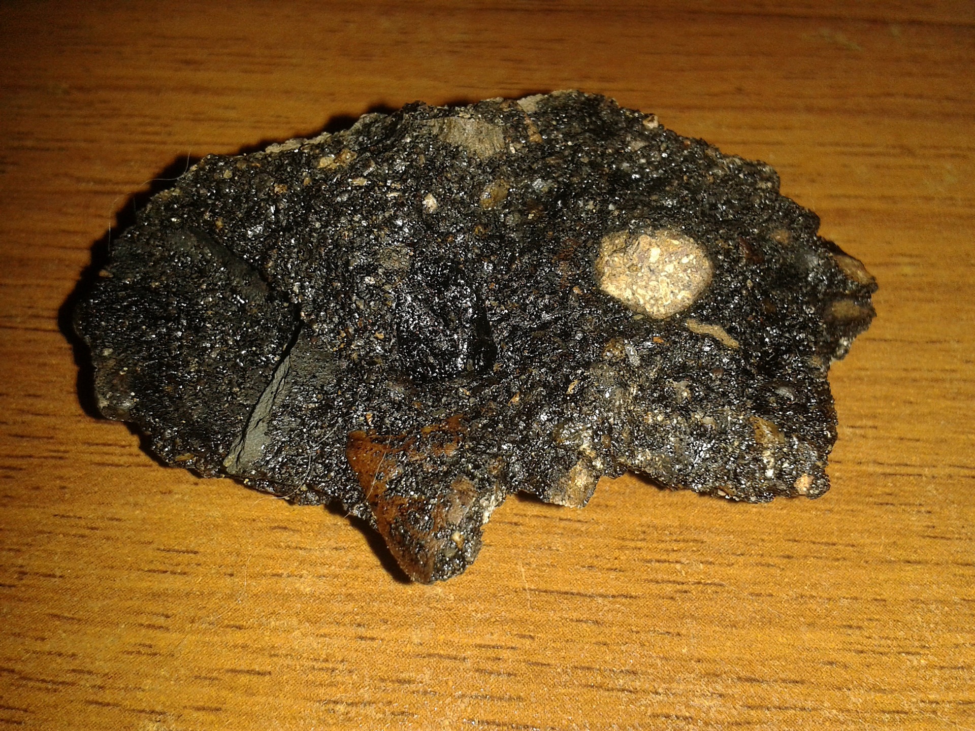

В качестве разлагаемых образцов были выбраны
— кусочки Шумофф М4 примерно 1см *1см("чистого" битума, как в тесте у Лавра, я достать не смог, но если верить оф.описанию Шумоффа то М4 представляет собой БИТУМНО-полимерную мастику, нанесенную на алюминиевую фольгу).
— кусочки честно на долбленного добытого, старого (почти советского) асфальта.

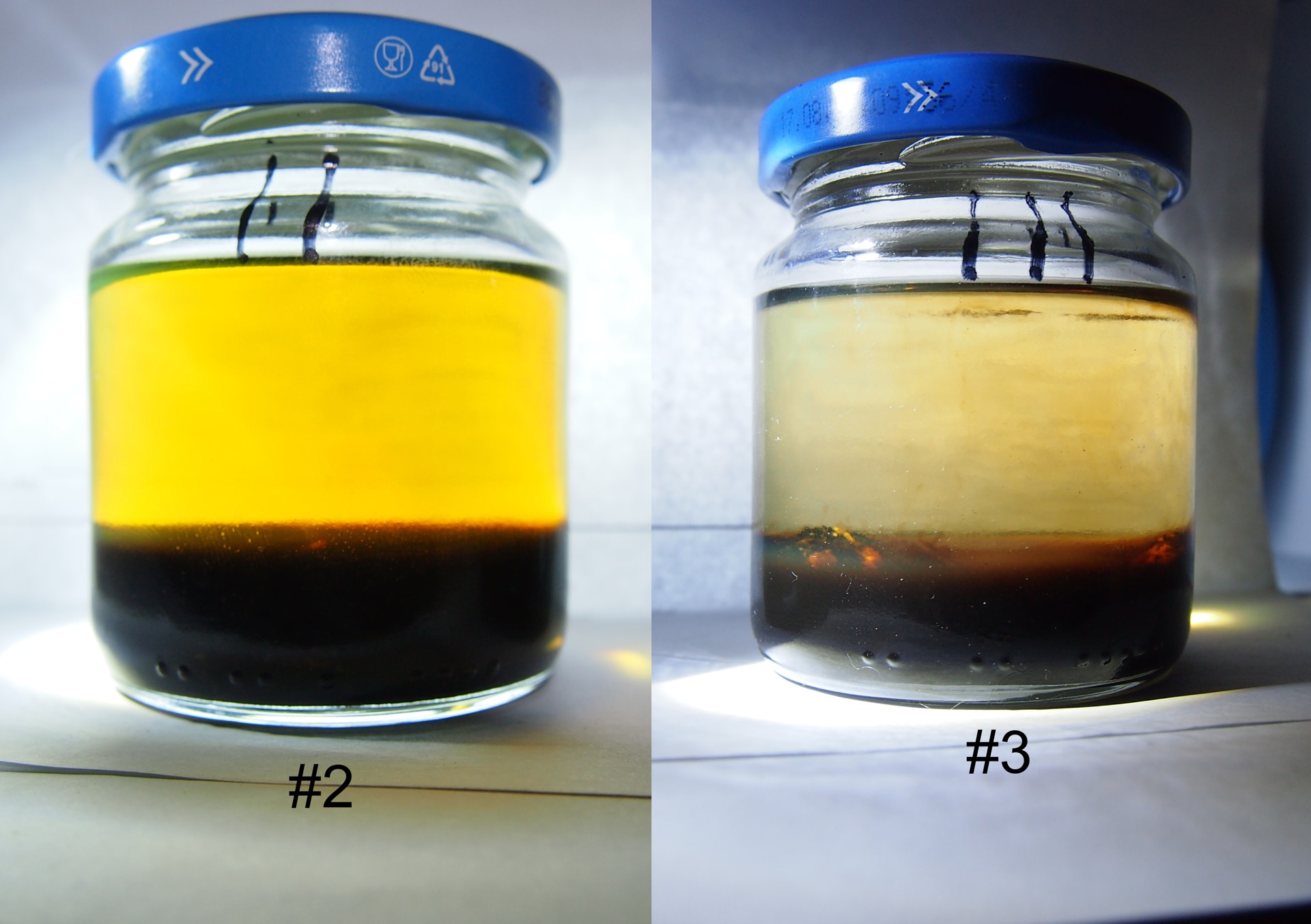

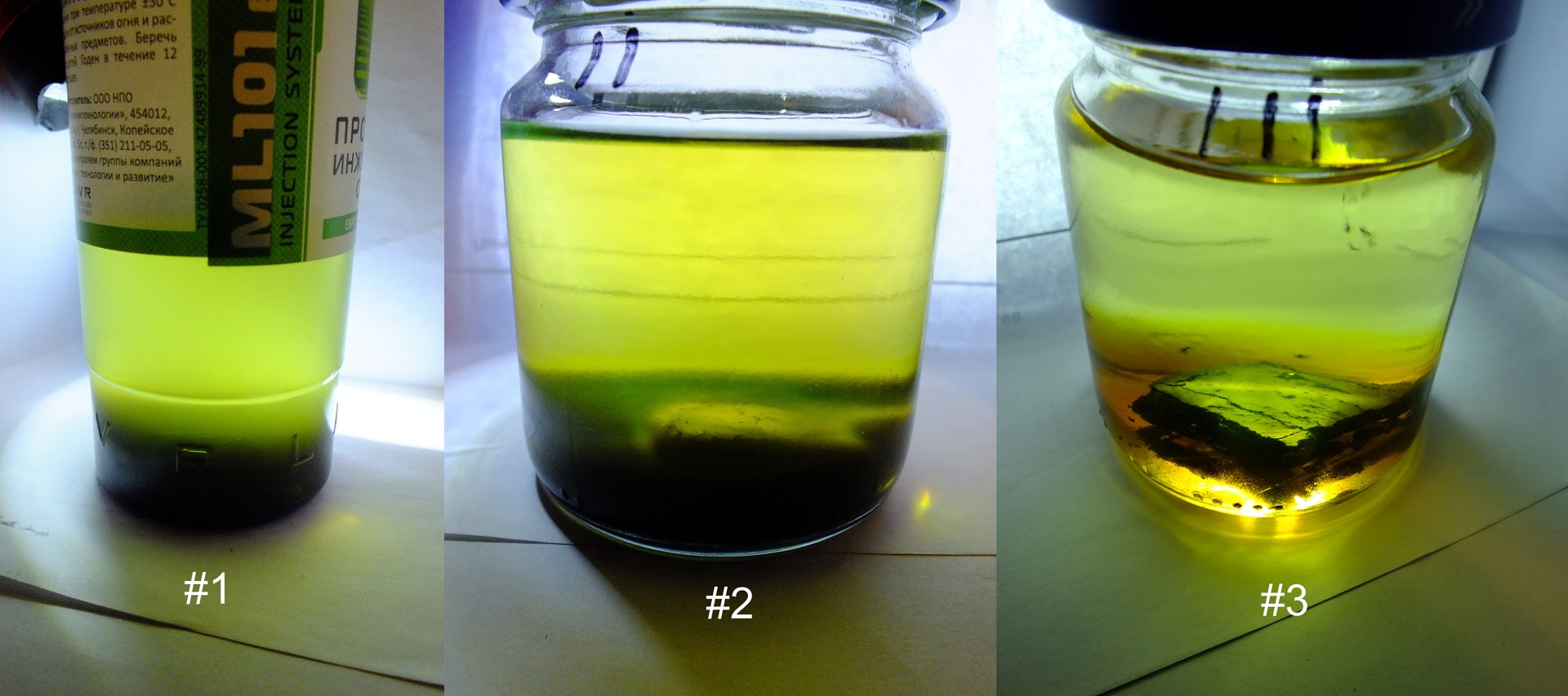

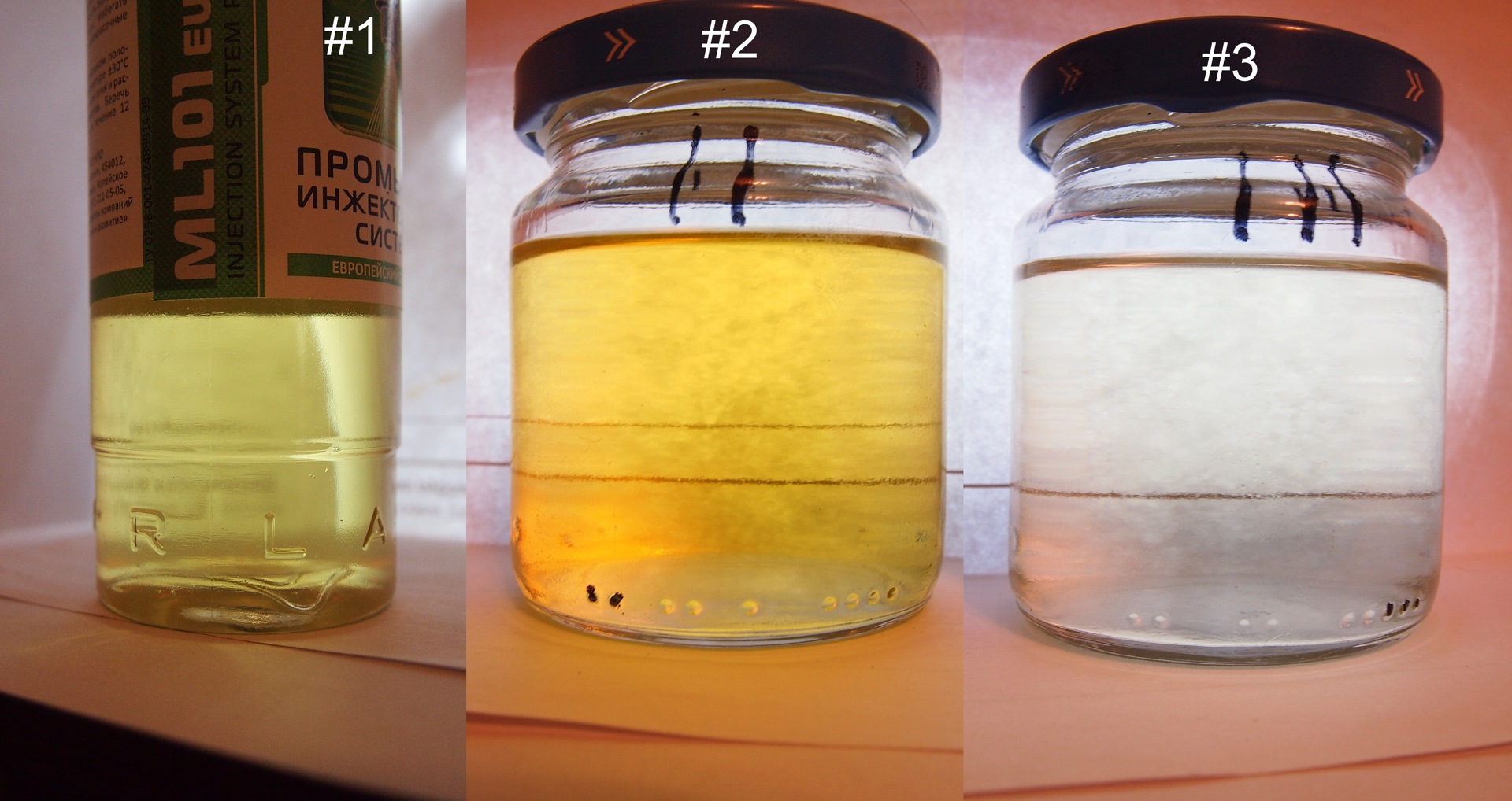

"--- Часть №1 Шумофф М4 ---"
3.

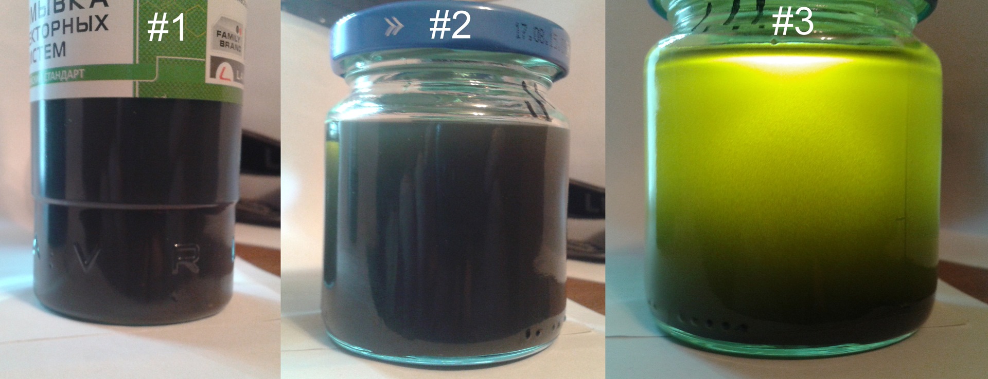

00.00. Самый светлый очиститель это Wynn’s, чуть темнее LAVR ML-101 EURO и самый темный LAVR ML-101 Injection System Purge. По запаху могу сказать что самый желтый-самый ядовитый! Запах #2 LAVRа ML-101 Injection System Purge навевает мысли о том что это какое-то химическое оружие или какая-то ядерная жидкость с периодом полураспада ***млн лет!
4.
00.00. Образцы только помещены в очистители.
На этом фото и дальше, мутность #1 состава обусловлена тем что я в самом начале эксперимента по тупости немного взболтал "пробирку" с образцом !

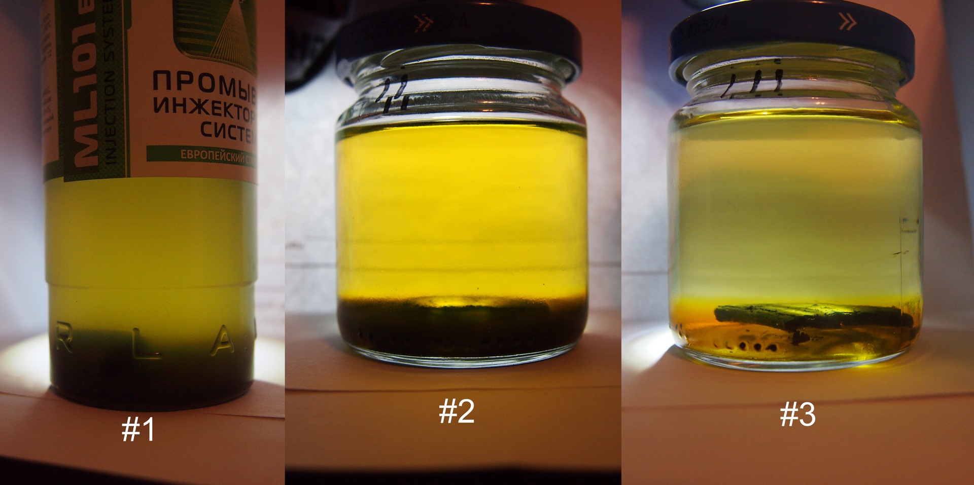

5.

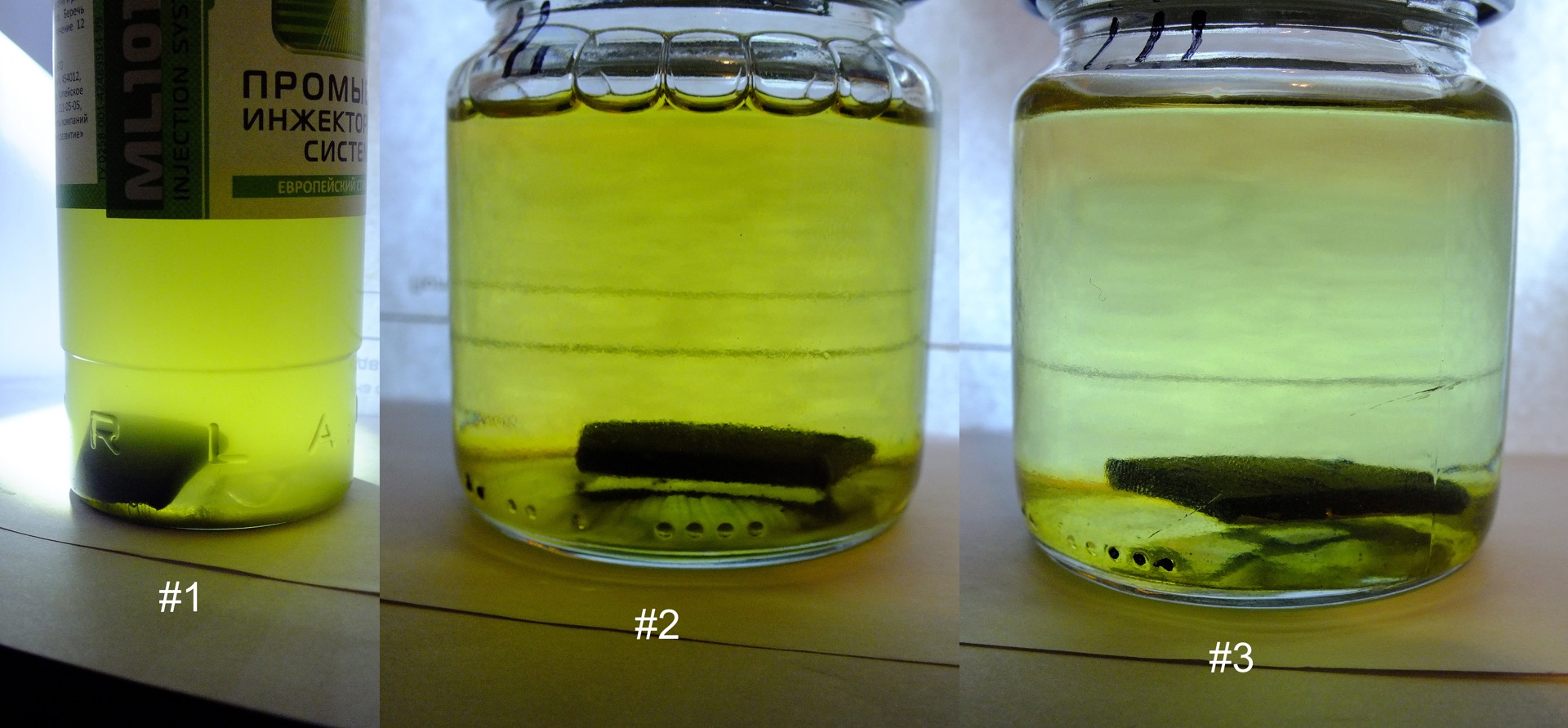

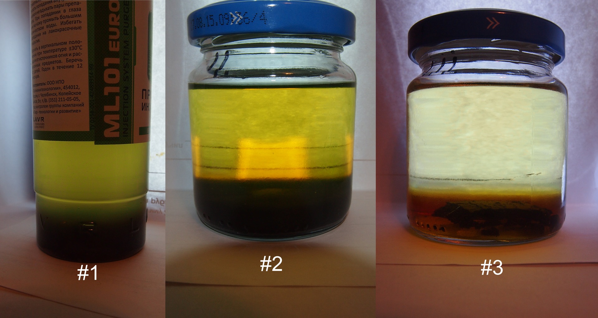

00.15. Буквально уже через 5 минут в #1 и #2 составах показались первые следы разложения.
6.
01.00. На протяжении часа образцы #1 и #2 обильно растворялись на дне. Образец #3 только начал подавать какие-то различимые признаки разложения.

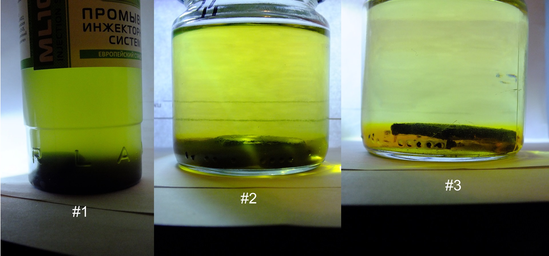

7.
01.30. Ситуация аналогична 30 минутам ранее.
8.

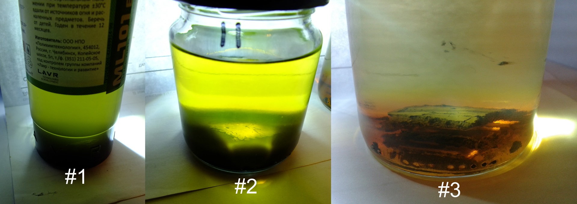

02.15. Образцы #1 и #2 почти скрылись из вида в "мути". Образец #3 на вид стал еще чуть более разложившимся (видны растрескивания образца и отошедшие кусочки).
9.
03.00. По этим фото становится отчетливо понятно что процесс очистки у составов идет разным образом! У #1 и #2 сотавов идет разложение а затем растворение образцов, в результате чего по дну емкости расходятся "волны" с растворенными образцами. У #3 состава идет только разложение образца и "волн", с растворившимся с образцом, нет, т.е. образец не растворяется а просто распадается на очень мелкие кусочки.
10.

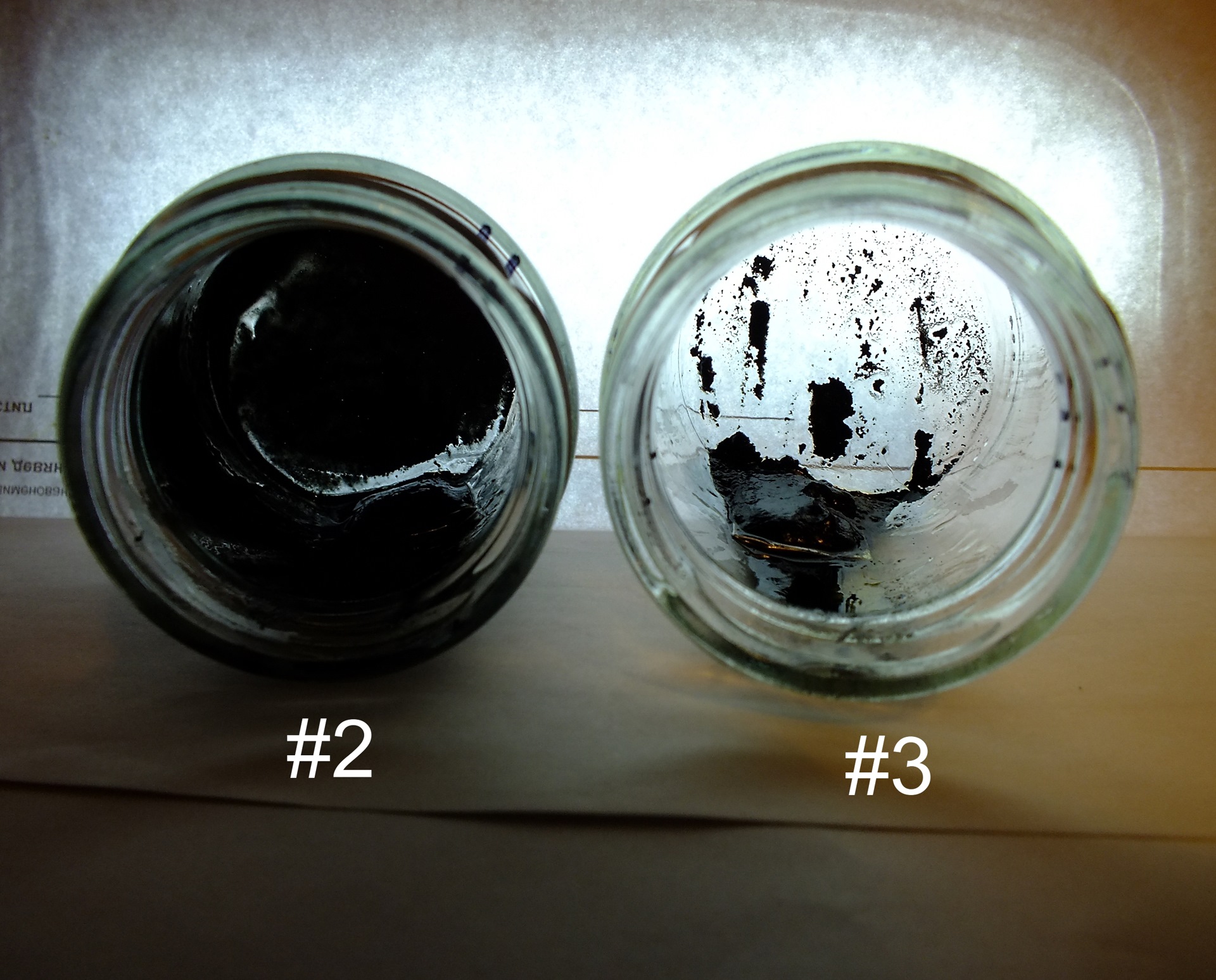

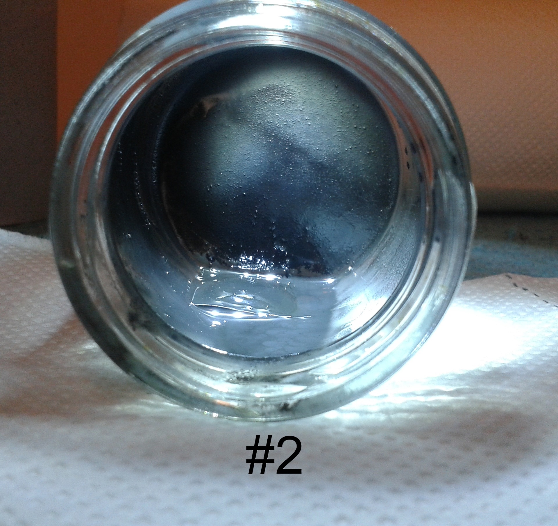

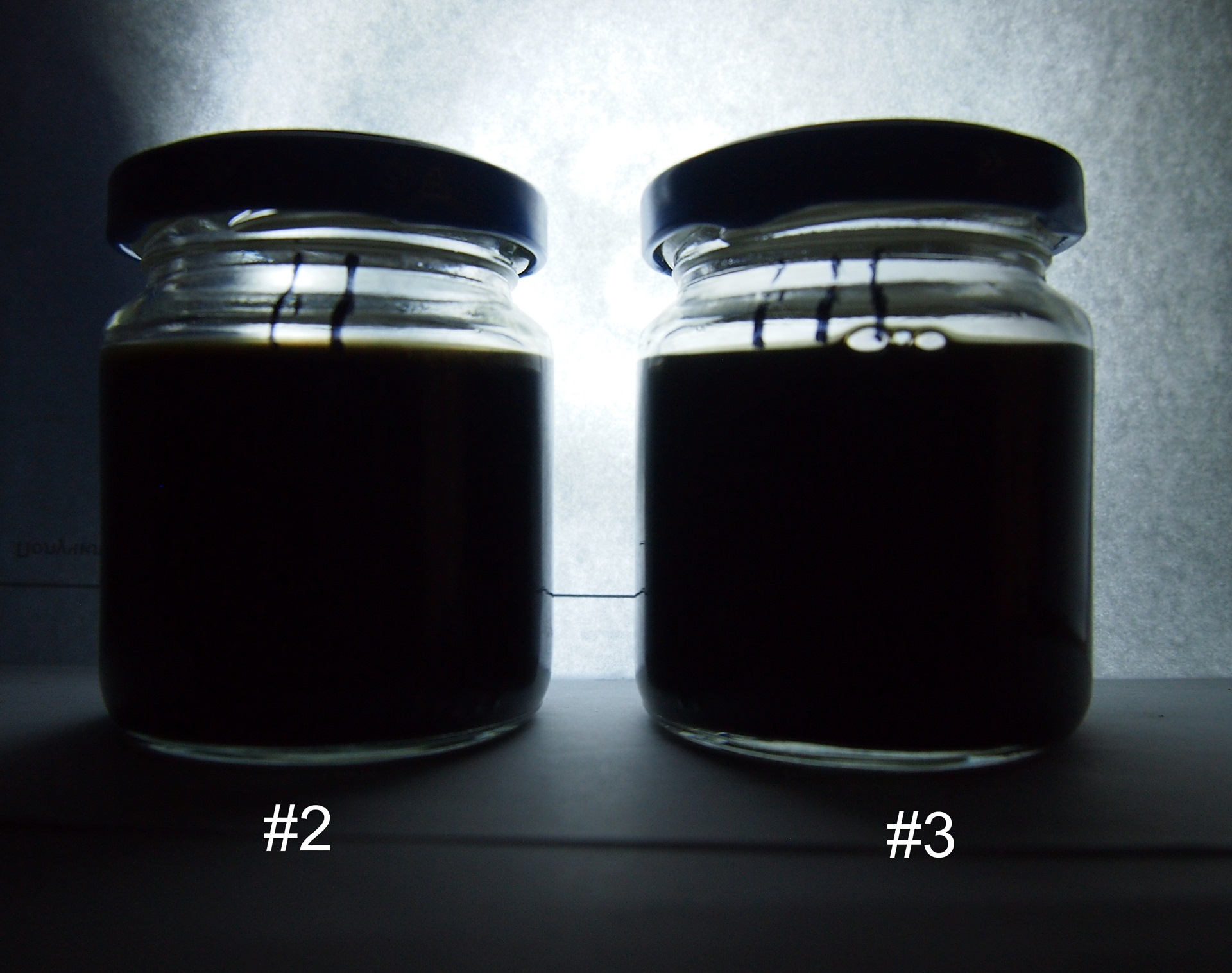

03.15. Все три сотава одинаково встряхнул. За КАЖДЫМ образцом в упор лежит светодиодный фонарик!
11,12,13.

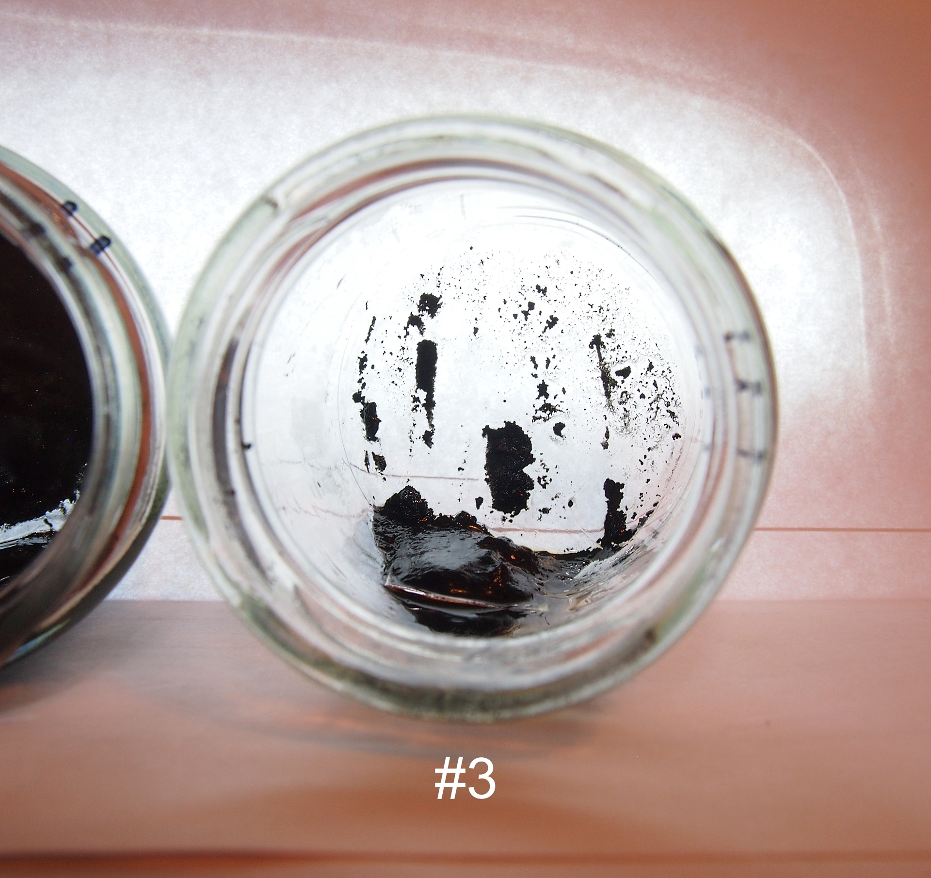

03.25. Составы еще раз были ОДИНАКОВО взболтаны и вылиты. Остатки образца и собственно того что "намыло" видны на фото. Хорошо видно что у #2 состава Шумофф М4 гораздо сильнее растворился чем у #3 (квадратик на дне). Структура (того что намыло) у #3 сотава похожа на очень мелкие хлопья при этом почти всё намытое легко слилось вместе с составом. У #1 и #2 составов структура намытого похожа на желеобразную зубную пасту (или на речной ил), при этом этот "ил" по мере отстоя оседает на дно и начинает прилипать к дну и прессоваться. При сливе состава почти треть этого "ила" осталась прилипшей ко дну и стенкам.
Как я вижу эту ситуацию.
Да, #1 и #2 составы моют гораздо быстрее и лучше чем #3 состав, но я так понимаю что растворить отложения это пол дела, не менее важно вывести это все из топливной магистрали! Не знаю как бы себя показали образцы в течении получаса (как делали в тесте специалисты LAVR'a), но по прошествии 3х часов эксперимента я понимаю что #1 и #2 составы лучше и быстрее растворяют отложения но #3 состав гораздо лучше выводит из системы намытые отложения! По крайней мере Шумофф М4 точно! )

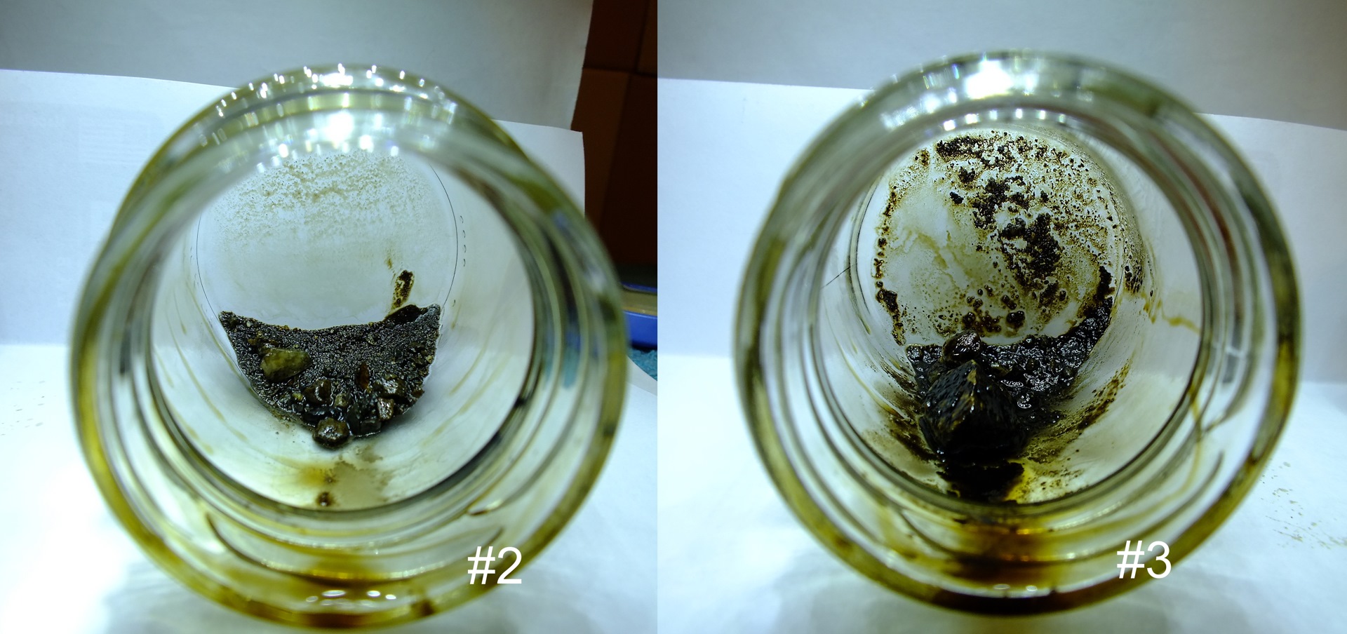

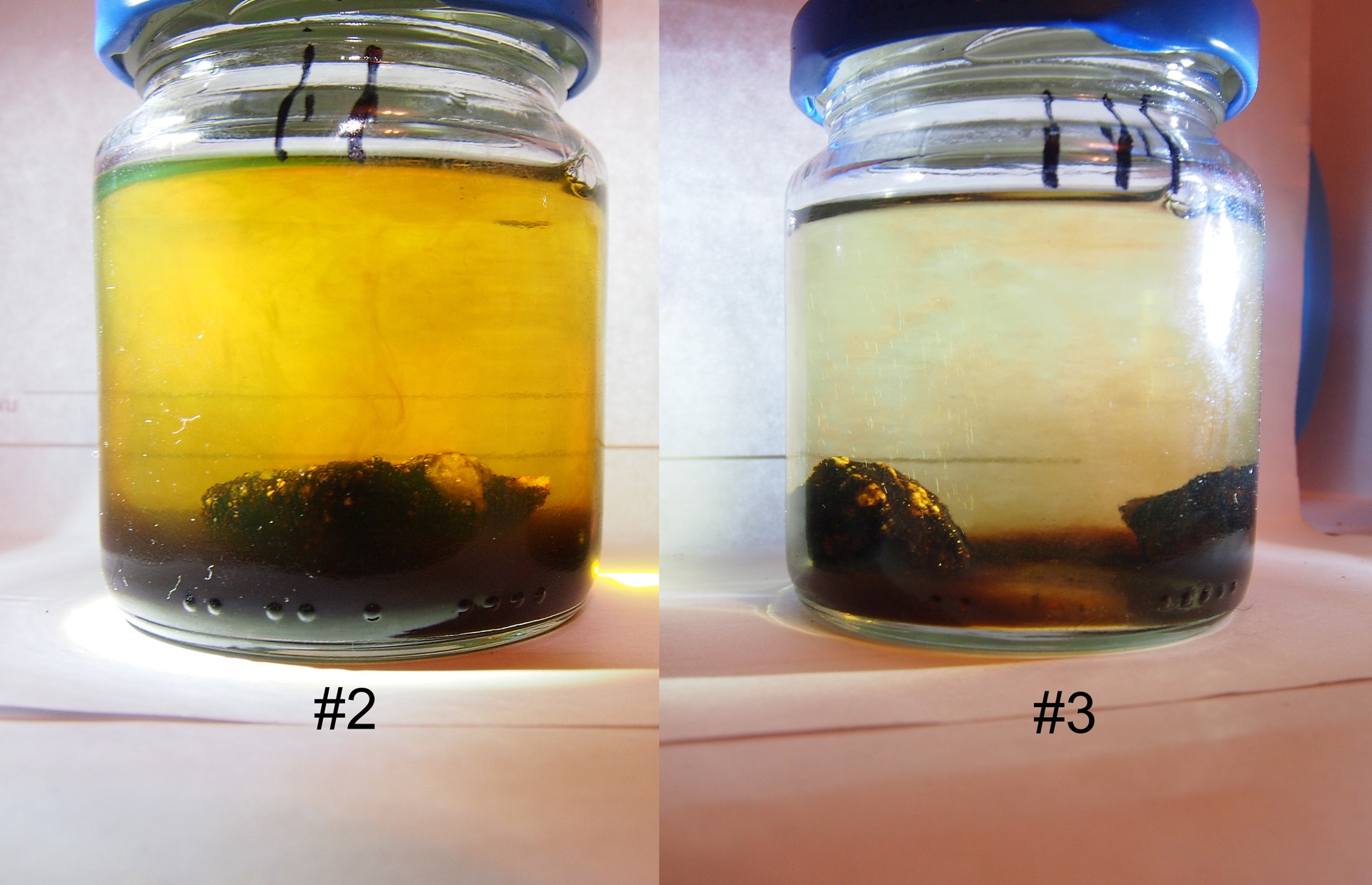

00.00. Асфальт только помещен в промывки. То ли у меня какой-то другой асфальт то ли у меня другие промывки, но (в отличии от теста специалистов LAVR"a) реакция пошла мгновенная (быстрее чем с М4)! В обоих "пробирках" от асфальта начали подыматься пузырьки и пошли "волны" растворенного асфальта.
00.50. В самом начале теста состав #2 "ушел в отрыв", но по мере прохождения этих 50 минут #3 состав с каждой минутой нагонял #2. В итоге к концу 50ти минутки отрыв между составами был минимален! В отличии от первого эксперимента (фотография №7) в случае с асфальтом #3 состав не разлагал образец на кусочки а растворял его также как и #2.
00.55. Составы одинаково взболтаны. На прозрачность оба примерно одинаковы.
01.00. Составы были еще раз одинаково взболтаны и слиты. В результате эксперимента от кусков асфальта остались лишь его не растворяемые составляющие, песок и отсев дробления. Весь битум растворился в составах! На фото хорошо видно что #2 состав немного лучше справился с поставленной задачей.

А что при винсе будет со свечами?
По инструкциями их менять не стоит.
Был то, замена масла/свечей/фильтров итд.
Промывали винсом инжектор, тот что у вас под номером 3, на новых свечах — все ок. Со свечами все хорошо …
Конструктивно со свечами я думаю, ничего не будет, а в плане заводки могут возникнуть небольшие проблемы.
Вообще фраза относилась больше к замене масла, но со свечками у меня была следующая неприятная ситуация. Я поленился и в итоге мыл на свечах, на которых езжу (естественно они были в нагаре). Промыл, хорошо "прогазовался", на холостых машина долго поработала, но после промывки в этот день я не ездил (пока мотор был горячий заводилась, глушилась изумительно). Заглушил. А утром только с 4ой попытки завелся, пока все свечи не отмыл в 1000ке и не просушил, заводиться не хотела (дико заливало все 4ре). Как я понял (визуально) по "своим" свечам, очиститель отмачивает нагар но "не сводит" его. В итоге на свечах получается электропроводящая "каша" из-за которой возникают проблемы с искрой. Возможно, если бы я после промывки проехался пару десятков километров то эта "каша" выгорела бы, утверждать я не буду, но факт остается фактом.
Во всей этой ситуации я придерживаюсь мнения, что лучше не экспериментировать со свечами стоимостью 3000-6000р. Вообще основной состав этих очистителей это отмачивающий-очищающий состав (как правило, сольвент) и антидетонационная присадка (чтобы мотор не детонил во время на работы на сольвенте) и еще немного "секретных ноу-хау" добавок. Как эта антидетонационная присадка справляется с детонацией во время промывки и как вообще весь этот "коктейль" влияет на свечи большой вопрос. Вообще я думаю мало вероятно, что что-то глобальное может произойти со свечами, но я все же предпочитаю промывать на припасенных "экспериментальных" (самых дешевых) свечах.
Вас понял!
Ну если уже промыл на новых свечах и по итогу все ок, значит норм?
Пропусков не замечено итд…
Я думаю что все отлично и ничего страшного не произошло!
Надеюсь! А то прочитал статью и начал сомневаться…
Нет кстати статьи о выборе средства для раскоксовки? Сейчас стоит вопрос по ней…
Конкретных фактов у меня нет. Я делал один раз ликви-молливской химией, остался доволен.
У Belkovodus есть цикл "изюмительных" статеек по поводу раскоксовок!
Изучим.
Я пока больше склоняюсь к винсу для раскоксовки.
Раскоксовка работает только в самом начале образования нагара! Когда награ еще мало и когда кольца еще "не прихватились".Если этот момент упущен то никакие суперские раскоксовки не спасут ситуацию, онли снятие поршней, отмачивание и чистка физическим способом с последующей дефектовкой.
Этот как с болезнями, гораздо проще их предупредить чем потом лечить!
Возможно!
Но тут надо пробовать, остальные методы куда сложнее и дороже…
Но тем более, известны случаи, когда кольца отлегали, а компрессия была 5-6 на данных цилиндрах, у меня же все гораздо лучше по цифрам…
Спасибо! Собственно, подтвердилось то, что сам предполагал (был опыт чистки и Лавром, и Винсом).
Всегда пожалуйста!
Я все же в первые разы за сомневался в качестве отечественной химии и как выяснилось зря.
Хорошо проделанная работа.
Спасибо!
Старался.
Спасибо за труд) в закладки…
Не за что! ))
Надеюсь пригодится.

Это промывки не в бак! Подключение идет напрямую к рейке! Это я к тому что грязь будет только с рейки и форсунок а с магистралей и бака грязь аппаратным способом промывки форсунок не вымывается!
А если боишься грязи в рейке то надо просто использовать систему промывки с "подачей" и "обраткой" а не убогую только с одной "подачей"! ))
