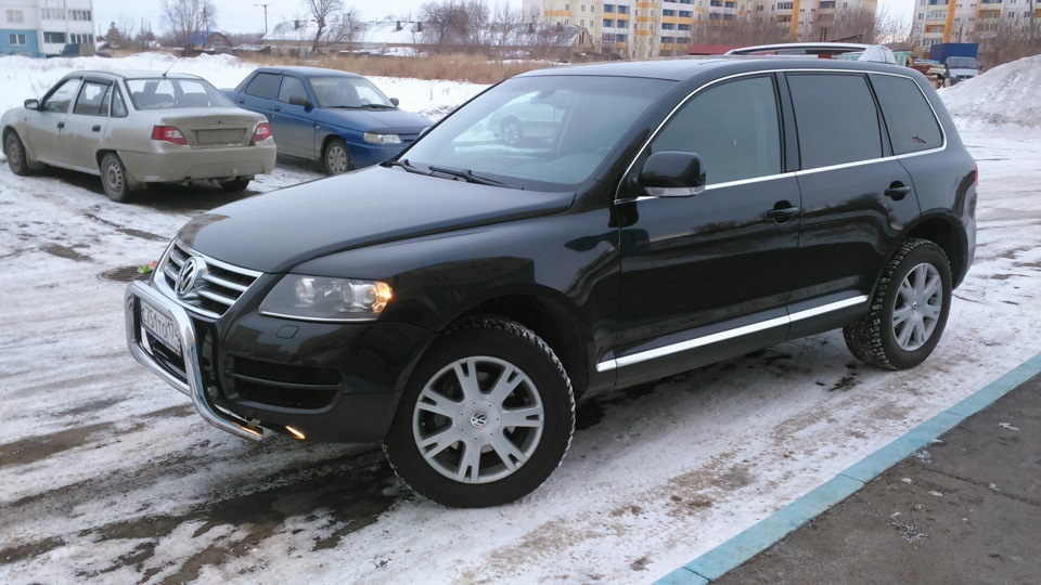

Проблема у тура вообщем то… Большой жор соляры. Прикинув получается около 25/100 ((( после замены кислородника мне кажется ничего не ихменилось.
Хотел бы узнать, есть ли у кого в Челябинске "Васька диагност"? Чтобы считать все это дело по форсункам и управление турбины глянуть так как предыдущий хозяин сказал что поменял картридж на её работа мне не очень нравится. Отблагодарю чем скажете)) или рублем))

Присоединяюсь к теме с такой же проблемой! 3.0 CASA 2008. Жрёт нереально много — чисто городская эксплуатация — от 20л на 100км. Реально заливаю 50л Лукойл и хватает по городу мах 250км и 5дн чаще всего … По состоянию всё отлично, всё чисто/сухо диагностика ни одной ошибки не нашла … так что планирую в ближ время на сервис и искать корень зла …
если кислородник не помог скорее ввсего ДМРВ
Ну он же тоже дожен в оибках быть? Если это ДМРВ
Короче фольс такой интересный аппарат) что оштбка на панели может не гореть) а в памяти будет) диагностику сделаешь увидишь
Есть вот такая штука у товарища www.launchrus.ru/products…rchive/x-431-diagun-full/ она может и адаптацию и много чего… Проблема в том что она на англ. И мы не знаем ни кодов для адаптации + ею не очень удобно. Я просто почему спросил про ошибку потому что их сейчас нет, я и имел ввиду при диагностике будет виден ДМРВ или нет. Но расход очень конский
У меня тож англ эта херня) он выдаст код ошибки) типо 16485 р0101 это как раз на ДМРВ
Вот))
Что именно вот?) сам датчик вроде g70
Это мои ошибки были) кислородник и типа блок управления турбиной (фишка была плохо одета, мы так предполагаем) И всё других небыло ошибок вот в чем дело, и сейчас нету. А расход есть(((
Ну там вариантов немного. Запускается на холодную нормально?
Да запускается нормально, но вот вчера был белый дым…
Смотри масло по щупу больше не становится? Могла саляра в масло пойти
Не, масло стоит на уровне, а антифриз уходит. Он парил пока было холодно, щас не видно, предыдущий хозяин отдал уплотнительные кольца 5 штук и сказал в районе егр нужно поменять парит типа оттуда.
