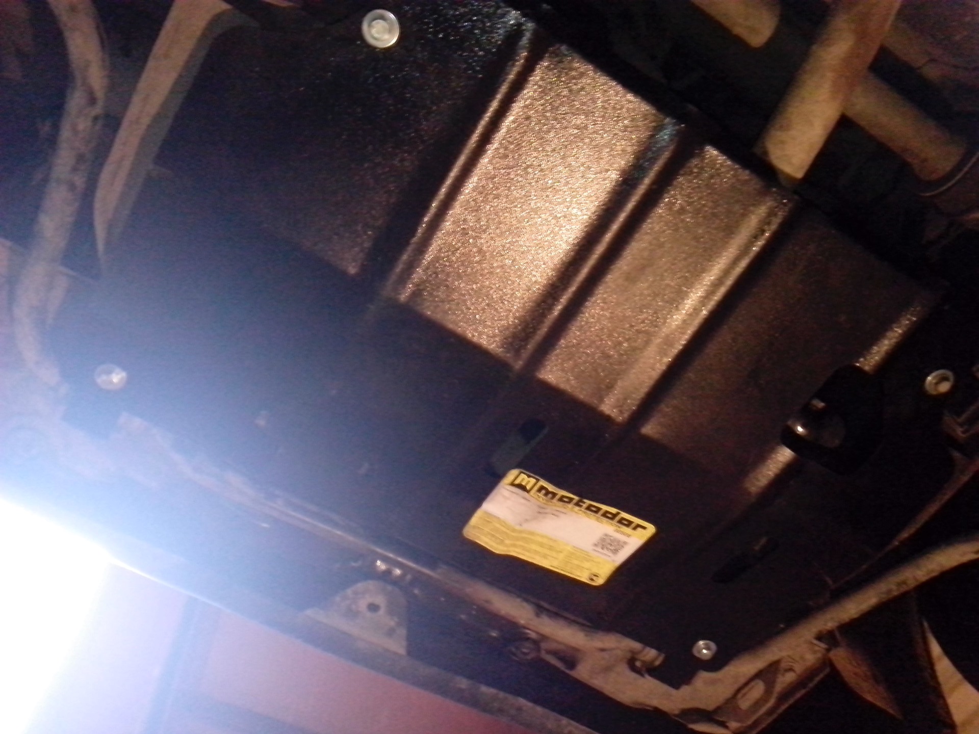

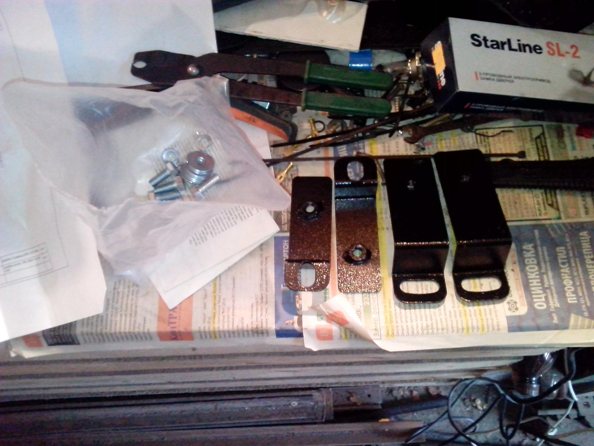

По уже сложившейся традиции, в выходной, пошел в гараж поставить защиту. Выбор на Матизы довольно богатый, смотрел многие, но выбрал защиту фирмы "Motodor". И вот позавчера она приехала.

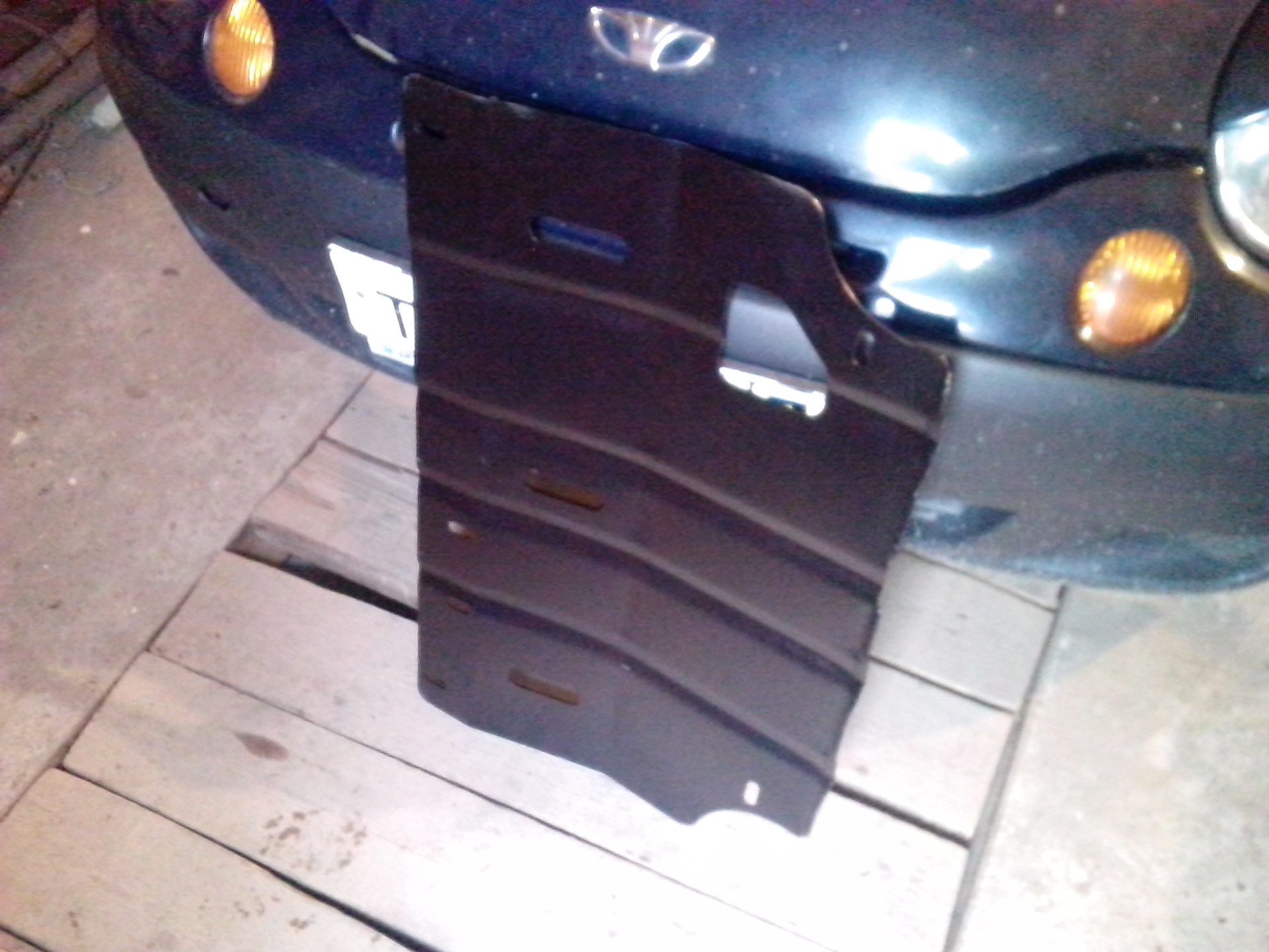

Ставить довольно легко — снять штатную защиту коробки, отвернуть два болта крепления опор рычага и завернуть их уже с кронштейнами, и отвернуть две гайки крепления продольных усилителей и завернуть с кронштейнами. Все, теперь на кронштейны ставим саму защиту и заворачиваем болтами.

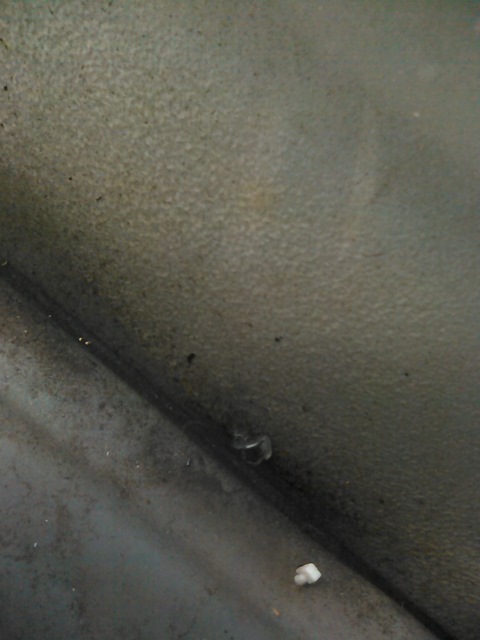

Не обошлось без проблем — при закручивании сломал болт из комплекта крепежа. Вывернул пассатижами…
Но в результате защита стоит на своем месте, а значит ухабы и долбо…, а! нет — выбоины, уже не так страшны автомобильчику!

Вот тройка — это хорошо бы было! К сожалению, везде только двойку ставят. Но, сегодня, съезжал со съемного гаража рано утром, и раза три слышал как пригодилась защита) Пылесос пока не пробовал. Как только, так сразу отпишусь)

Не представляю, как вы без нее ездили.У меня с салона машина с защитой выехала.Да, дорого было у официалов ставить.Но сколько раз она уже спасала и спасает с нашими дорогами и низкой посадкой не сосчитать.
Так я практически еще и не ездил) Осенью купил, а зиму в гараже простояла.
Тогда понятно.Все правильно сделали!..)))
Я бы Вам предложил чутка другой конструкции но той же фирмы Motodor 00512
И на новую надо было лист вибры проклеить, звуки ударов хоть не так будет слышно)
Ну, я рассматривал разные варианты) Это, которая от бампера прям идет, как я понял? Пока покатаюсь так, а снять и обклеить недолго!
да которая от бампера)
