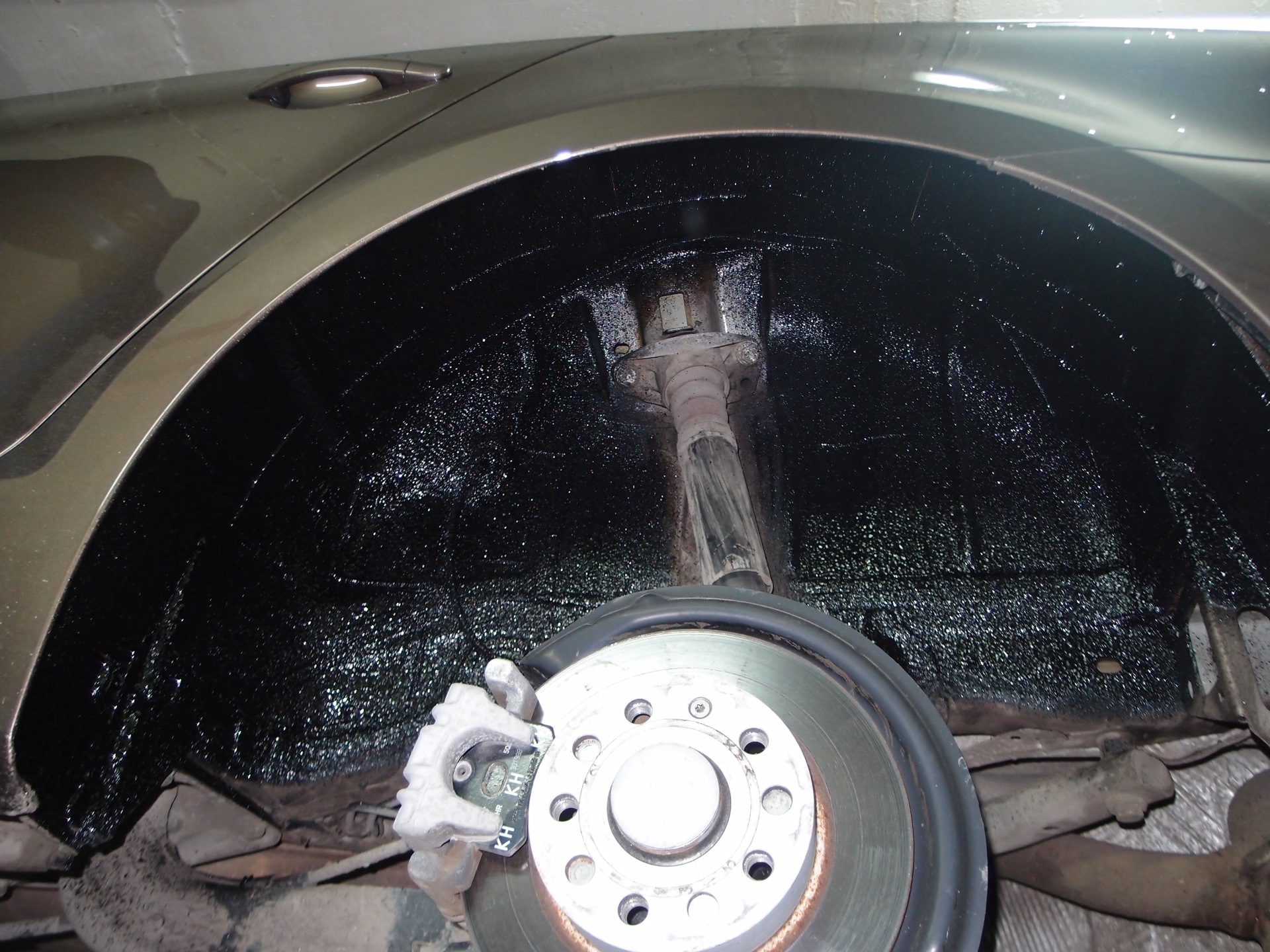

Попутно я спросил можно ли сделать ещё тише и мне посоветовали сделать шумоизоляцию колёсных арок с напылением материала на основе битумной мастики со стекловолокном и резиновой крошкой. Долго не думал, сделал. Сразу предупредили что эффект проявится не сразу, а на 2-3 день после высыхания материала.
Выезжая из сервиса попал под дикий дождь, чёрт возьми, как некстати! Чувствуя себя венецианским гондольером кое-как доехал до дома, стараясь сильно не черпать по лужам, а ведь предупреждали, не мочить манту! Надеюсь, ничего не слезло по дороге.
И как? Как и было обещано, на 3-4 день, всё высохло и стало ещё тише в салоне, особенно это чувствуется на скорости и плохой дороге, "жидкие обои" работают!
Итого: Прошло уже больше полугода с момента первого визита на шумоизоляцию, за это время погода менялась от +30 до -30, вроде бы всё держится прочно.
+ в салоне стало намного тише (hakkapeliitta, ауу? я больше не слышу тебя!)
+ штатная акустика заиграла ярче
+ двери стали более массивными, закрываются с глухим звуком (закрываться лучше не стали, проблема VAG)
+ дождь не так сильно барабанит по потолку
+ мне даже показалось, что авто дольше держит тепло в салоне
— машина стала тяжелее (вероятно должно отразиться на расходе, пока не отметил)
— иногда не слышу, как сигналят на дороге
