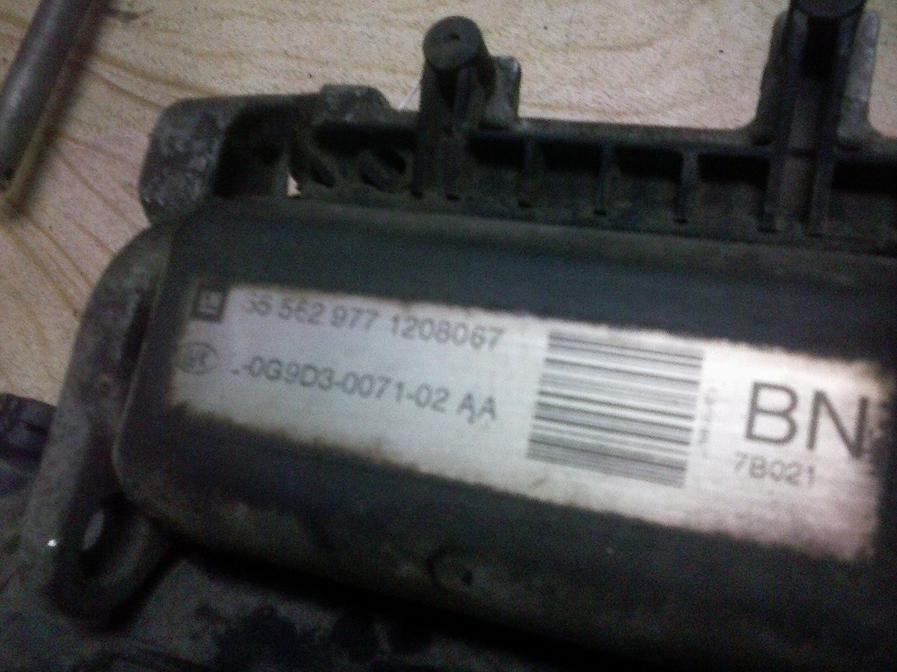

Я считал ошибки методом двух педалей и там выскочило 1700, что говорит нам о ТО трансмисии. Конечно это общая ошибка и не указывало конкретно на щетки, но в любом случае их пора уже было менять.

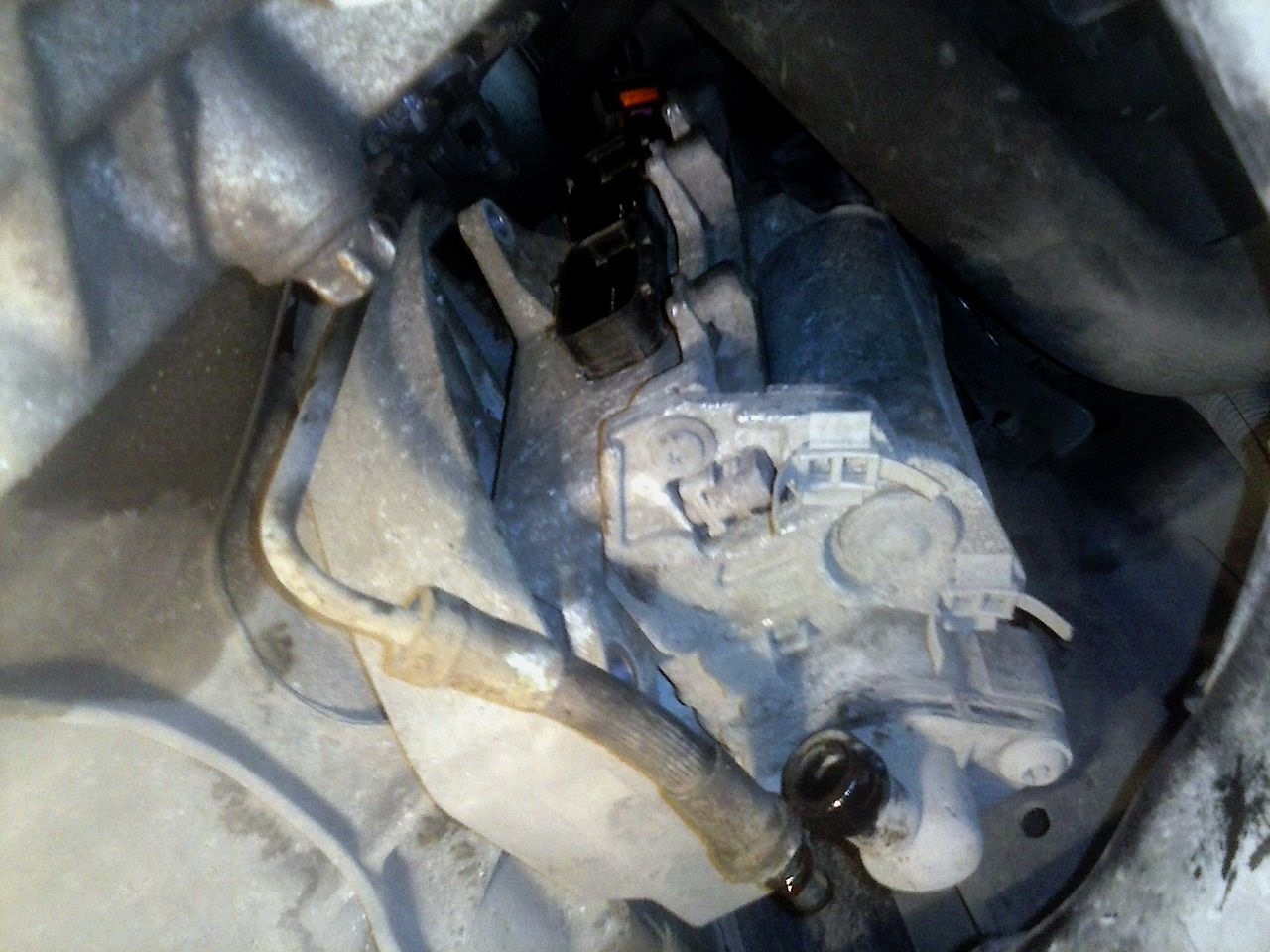

На Драйве уже много описано, что и как делать, скажу лишь, что снимать изю в Мериве гораздо не удобнее нежели на Зафире, места еще меньше, но приловчившись, это не так уж и трудно.

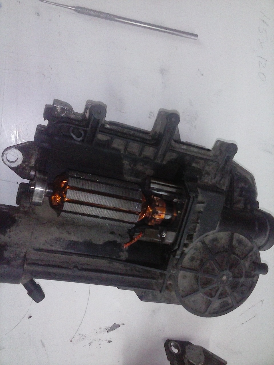

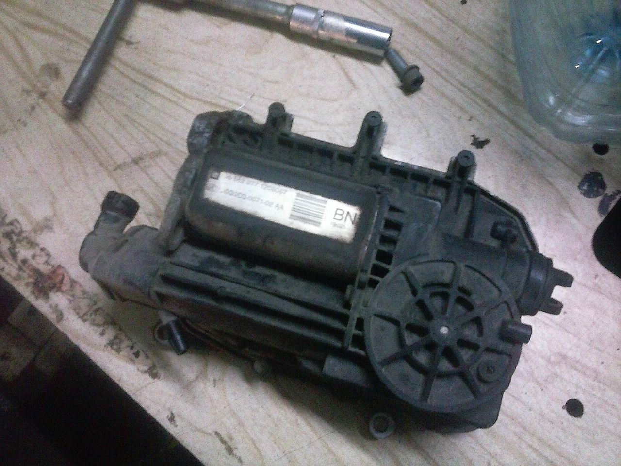

Сложнее оказалось разобрать сам изитроник. Болты действительно так прикипели, что сорвать их можно легко, а вот потом уже открутить ваще ппц… Снимать изитроник быстрее чем разбирать его.

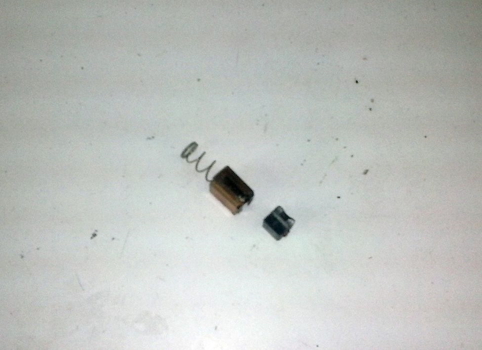

После как разбираешь, действительно нужно отогнуть 2 микро-усика и обойма вместе с пружинкой и старой щеткой выскакивает. Как оказалось одна из щеток у меня уже почти не доставала до ротора.
Далее нужно всего лишь откусить косичку от старой щетки и припаять новую, подогнав лишь длину до 10 мм.
Вообще размер щетки должен быть 6х6х10мм.
Потом все собираешь и ставишь изитроник обратно. Потом конечно нужно залить тормозуху в бачек и прокачать цилиндр. Для этого мы с корешем из арматуры длинной примерно 50 см соорудили подобие жала отвертки и с помощью шуруповерта минут за 10 прокачали изю. Главное чтобы вышел весь воздух иначе робот будет работать странно и машина будет дергаться при переключениях.

Внимание! Щетки должны быть только медно-графитовые и только с нулевым сопротивлением! Иначе работать не будут! Зря провозитесь.
