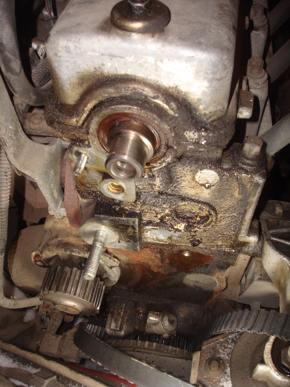

Далее всё проходило по плану… Пока следствие не зашло в тупик по причине необходимости слить over5 литров ОЖ. Вообще, для этого есть пробка. Вот она, заговорщически выглядывает из-под других всяких причиндалов. С минуту подлазил к ней ключем, столько же длились попытки свернуть её. Бесполезно. Ладно… Действую простецки — отковыриваю помпу от блока и аккуратненько, тонким слоем, сливаю ОЖ. Вовремя подставленная умелыми руками баклажка о пяти литрах позволила собрать 90% вытекшей жидкости. Профит!
Достаём "виновника торжества". От величины осевого люфта помпы у Людмилы Яковлевны из 4-й квартиры случился бы инфакт если бы она знала, что такое осевой люфт. А прокладка вообще как таковая прекратила существование — часть осталась на помпе, остальное — на блоке. Неудивительно, что тосол такой "прокладкой" не задерживался.

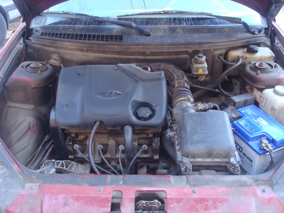

В порыве активности вымыл крышки двигателя и грм — стало гораздо приятнее выглядеть простанство под капотом, а летом планирую сделать глобальную мойку двигателя
