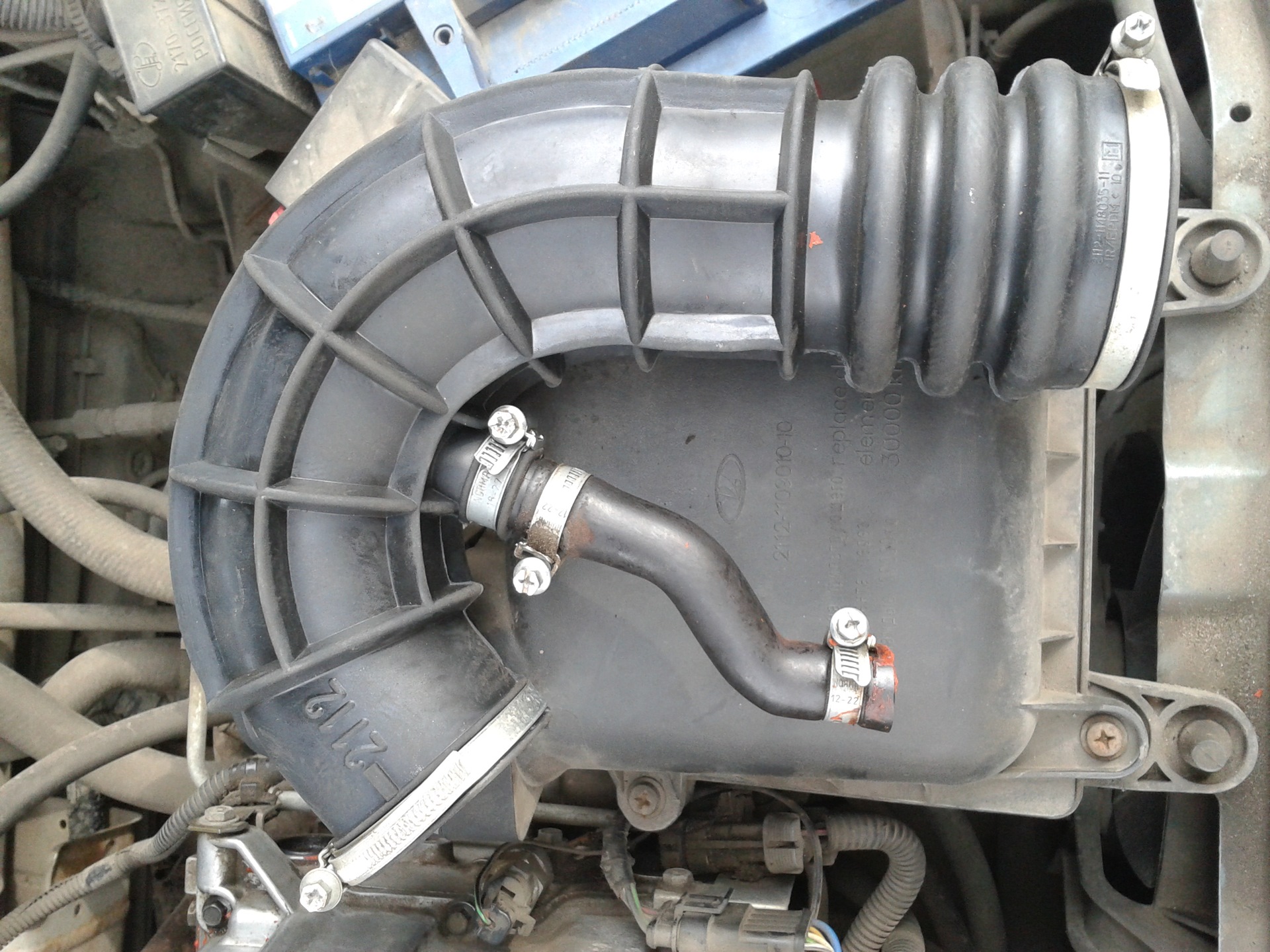

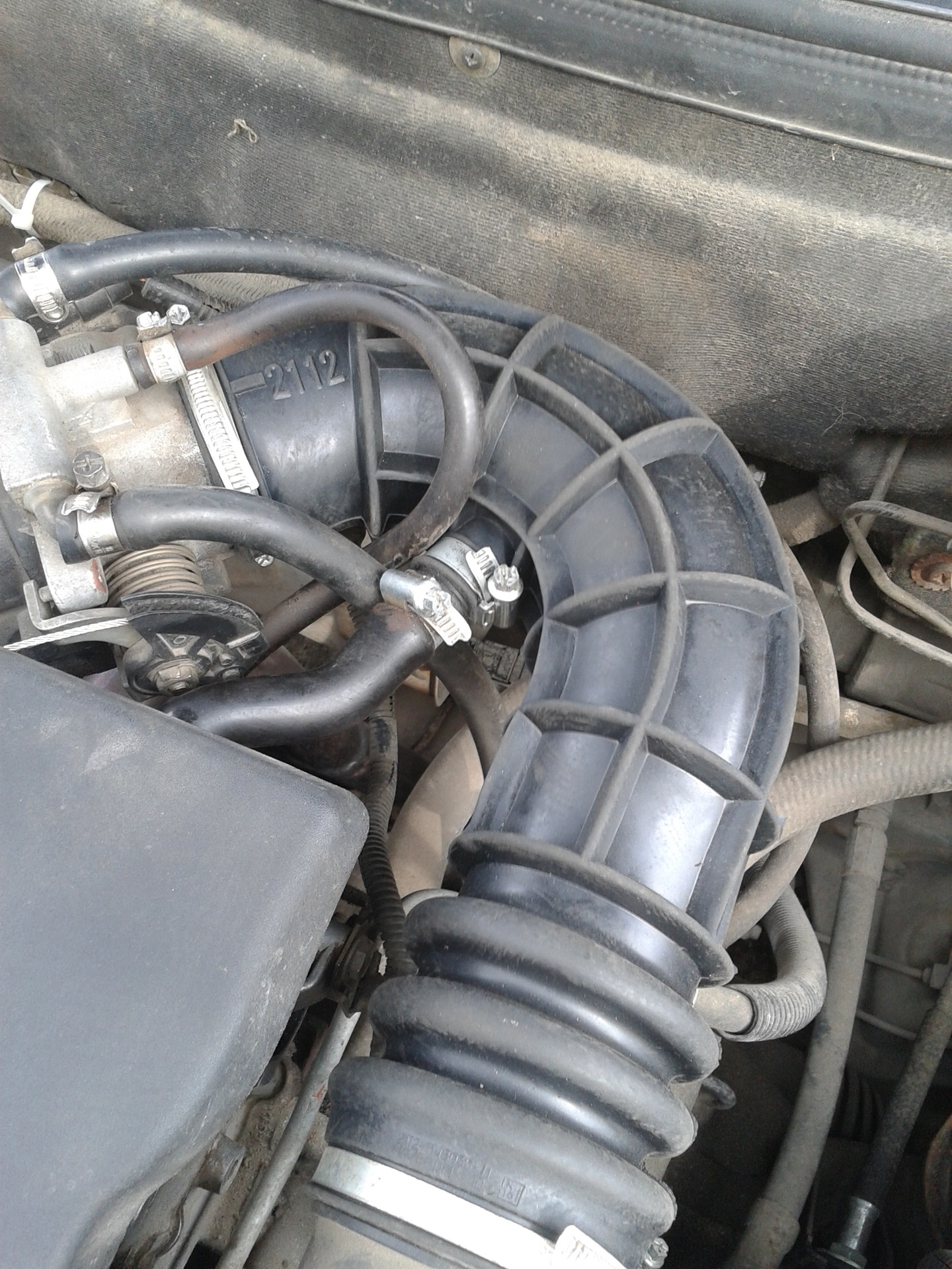

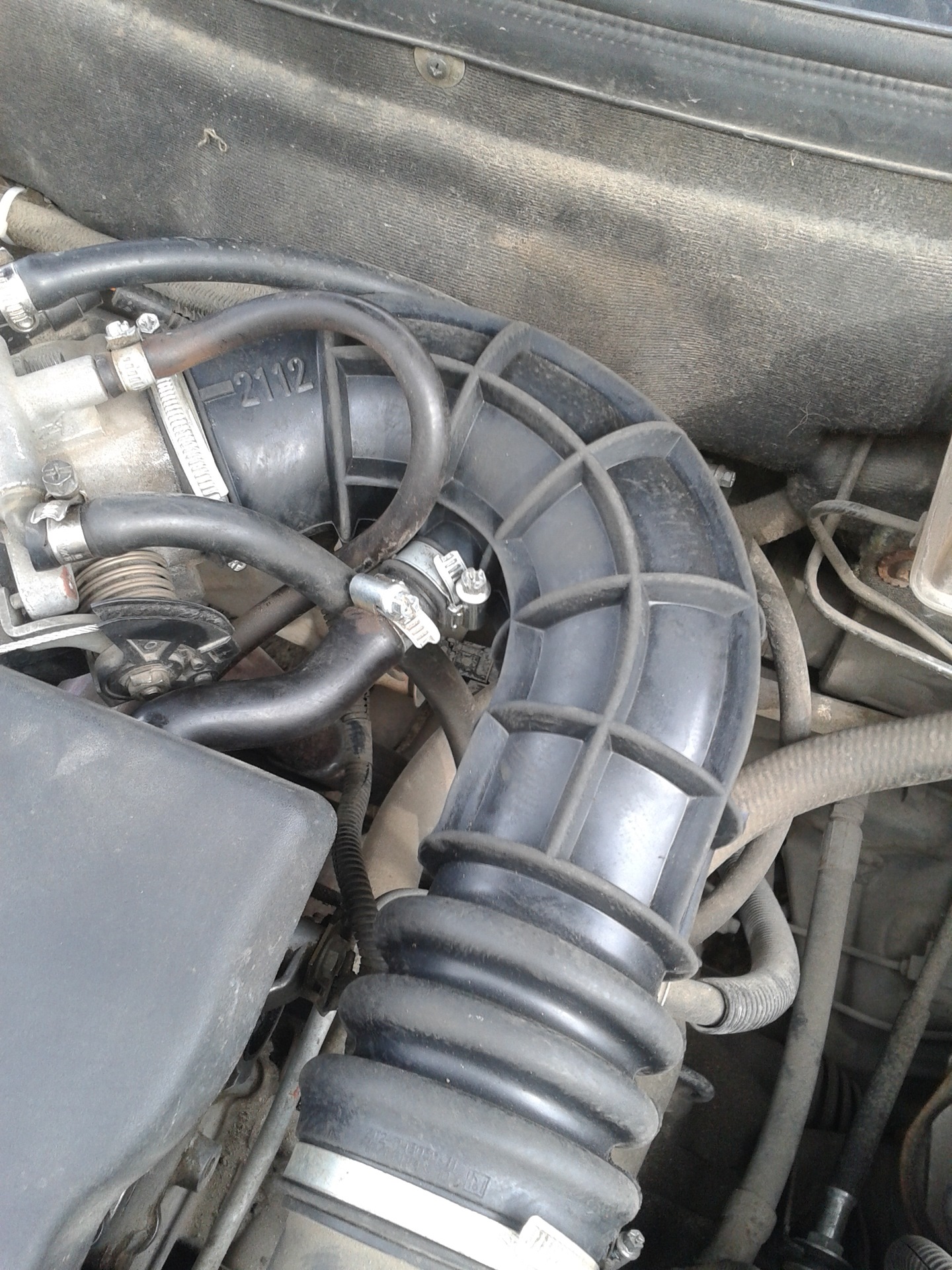

Суть замены в следующем:
Грешу что подсос из за шланга, да и трещинки появились. Старый шланг по сравнению с новым стал дубовый.

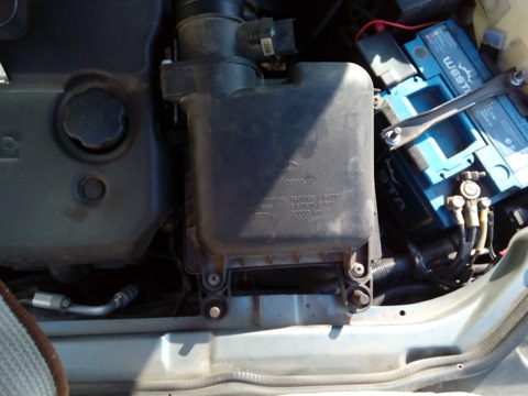

Замена не сложная:

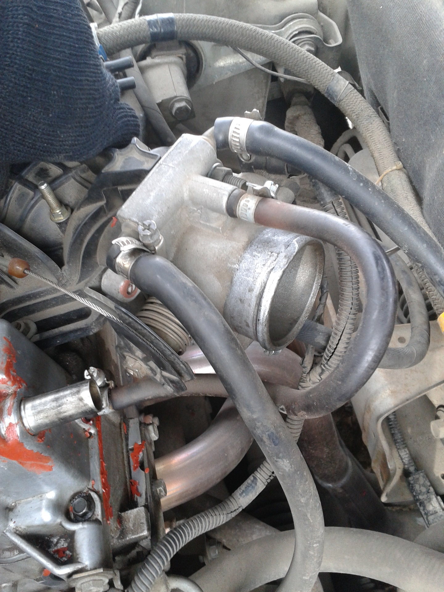

1- ослабляем два хомута шланга а именно на дросселе и на ДМРВ
2-ослабляем хомут шланга малой вентиляции карторных газов
3-снимаем
Сборку производим в обратной последовательности.

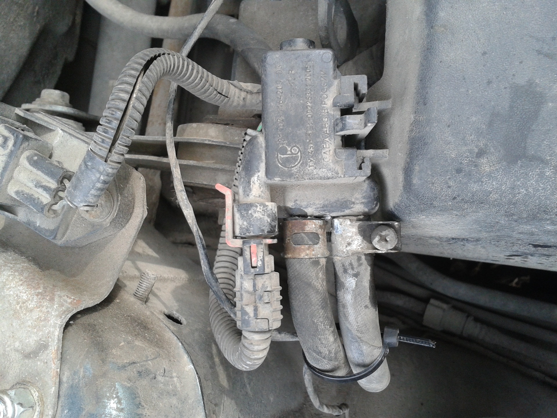

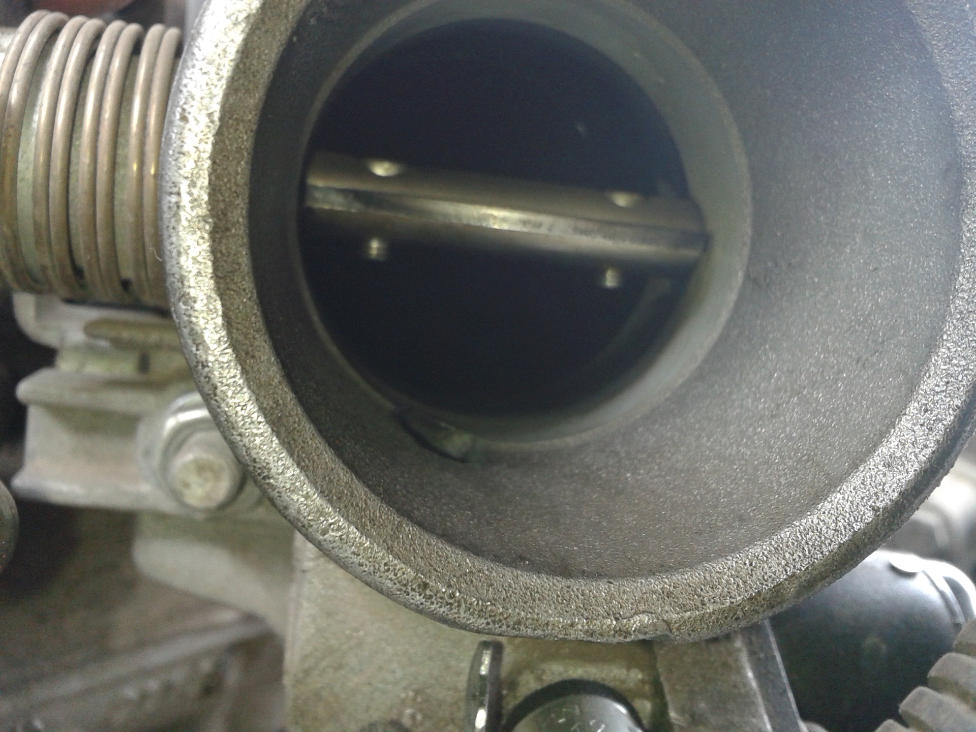

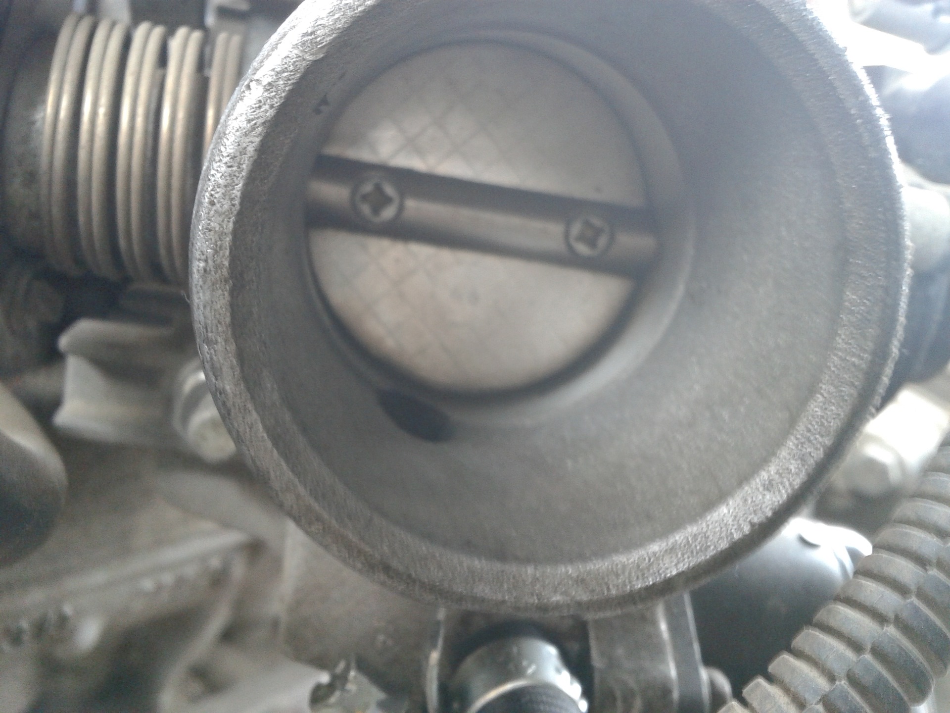

P.S. Если кто чистил дроссельный узел давно можно и его почистить за одно!

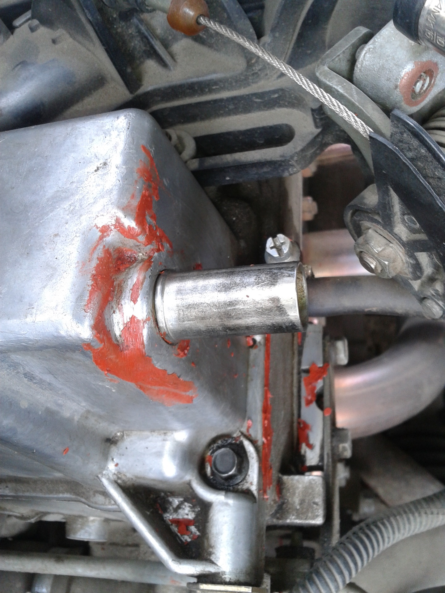

За одно шланги проверил на клапане "адсорбера"
Чудо не произошло))
При сбросе газа обороты падают до 500 и поднимаются до 800.
Осталось проверить ДМРВ, и РХХ, хоть последний и менял недавно (Калуга)
Запчасти)))) купил хобот за 299 рублей, в других магазинах черти(барыги) продают по 850-950 рублей!

Не посмотрел на дату поста))) Ну ладно, буду искать дальше
21120-1148035-10 вот
Спасибо большое
Не за что. Был как то у диагноста, он сказал что оригинальный должен быть дубовым(шланг или правильно гофра)
Дайте пожалуйста артикул на патрубок, не могу в каталоге никак найти.
Чё за фигня не пойму, так же старый патрубок был весь в трещинах, купил новый, а он через полгода таким же стал.
качество деталей говно в магазине((
